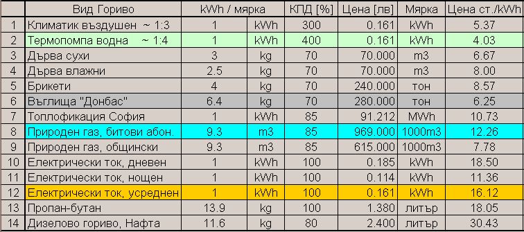

Ето още една таблица. Калоричността е вземана от справочник по топлотехника. Разлики се получат в зависимост какво КПД се приеме. При твърдите горива калоричността зависи от конкретната партида. За дървата допълнителна грешка внася неизвестната мярка "кг/кубик".
При сравняване на горива най-добре е всичко да се сведе до цена на киловатчас. За отоплителни системи трябва да се взема в предвид и цената на амортизация/обслужване на самата система (защото и те не са вечни) и тази цена да се "разхвърля" върху месечните сметки.
Всяко жилище си иска точно определени киловатчасове за да се отоплява, независимо по какъв начин ще се вкарат вътре. Оттам нататък избора е на потребителя какво гориво ще използва за да ги набави (на съответната цена).
П.П.
Ако знаете достоверни данни за цени и КПД , кажете ,мога да коригирам таблицата , защото някои от данните са доста ориентировъчни.
Цени към 20.01.2011г. (не са 100% верни!)

нафтата за отопление се продава на цена около 1,60 за литър...

КПД на топлофикация е 100%
torbalan - Дървен философ
в грешка си, не е 100%...
от топломера по който се плаща сметката, докато топлото стигне до теб има загуби...
100% би било, ако топломера по който се плаща ти е пред вратата :)
bobivg - специалист
В горната таблица става въпрос за КПД на топлоизточника. Няма нищо общо със загуби на вътрешната инсталация. Помисли го пак.
въглищата имат едикаква си калоричност за килограм
плащаш ги за килограм
гориш ги в котел
част от топлината ти влиза в сградата, а част от нея - отива в околната среда
КПД-то ти показва каква част от топлината, за която си платил и отделена от въглищата при изгарянето им, влиза в сградата...
при топлофикация топлината идва по една тръба минава през топломера после влиза в топлообменник, от там по едни тръби стига до жилището...
плаща се по топломера на входа на абонатната
а се грееш с това, което стигне до теб...
в случая това е смисъла на КПД-то...
че не всичко, за което плащаш, стига до жилището ти ;)

За климатиците спокойно можеш да сложиш среден КОП над 4 при температури около -10, макар в таблицата да не се отчита подобен показател.
КОП 4 при -10???
напосоки избрах един модел на дайкин
http://www.acsalesdirect.co.uk/Daikin%2 ... 142068.pdf
производителите дават около КОП около 3,5 и съм сигурен, че не са го мерили при -10 градуса :)
