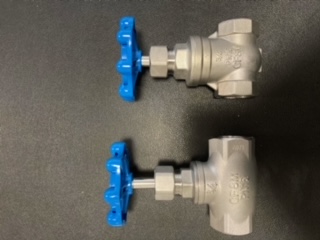

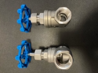

вт авг 09, 2011 5:21 pmvanco2 написа:От тези двата кой да избера, единя е шибърен, а другия сачмен или нещото такова, спрях се на неъждаема стомана нали са най-надеждни?Krelion написа:Сферичния,кекловия,шибърния са все спирателни кранове!Все пак кекловият кран е с по-голямо съпротивление, но често не е фатално. Ако крана е от читав производител няма значение по отношение на надежност дали е ППР или месингов. По скоро от практическа гледна точка на присъединяване - дали с резба или с лепене ще се прави.
Никой от тях не намалява дебита когато е отворен изцяло!
Препоръчвам сферични, защото са най-надеждни.
Въпросът е кои са читави производители?!
image1 (5).jpeg (30.85 KиБ) Видяна 2076 пъти

вт яну 12, 2021 9:32 ammetoml написа:
От ляво прилича на кеклов. Десния е шибърен.
Кекловия има посока за монтаж, която трябва да отговаря на посоката на водата. За шибърния може и в двете посоки.
На снимката не личи кеклата с гума ли е
От двата аз бих избрал шибърния кран.
- Мнения: 3
вт яну 12, 2021 2:56 pmkozl написа:Кекловия (в ляво) няма гума уплътнява метал в метал.вт яну 12, 2021 9:32 ammetoml написа:
На снимката не личи кеклата с гума ли еАко да то периодично ще трябва да се подменя.
Ще използвам шибърния.
Благодаря!
