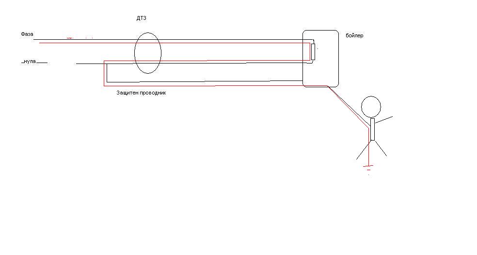

Аз не бих си сложил такъв отвод за толкова ниски пренапрежения. От какъв зор да си правя късо в таблото, кой ще ми възтанови захранването след, като напрежението се нормализира. Не бих висял с волтметъра до таблото през 10 минути да проверявам дали са отстранили аварията, въпросният отвод не би ме предпазил и от напрежения под номиналното.
За мен решението е реле за контрол поредност, наличие, асиметрия на фазите и катоден отводнител за защита от атмосферни пренапрежения.

Е добре де , най-обикновена дефектнотокова няма ли да изключи ако отпадне нулата? Разбира се когато става въпрос за трипроводна инсталация!

Не винаги Тани, зависи къде е прекъсването, също така дали е повторно заземен нулевия проводник при твоето табло. Не всички токови кръгове са защитени с ДТЗ.
Напрежения извън нормата, които ще ти повредят уреди се появяват и без да се прекъсне неутралния проводник, например когато трансформатора остане на 2 фази от страна високо напрежение.

Имам предвид съвсем да я няма . То това с различното напрежение може да е по много причини!
lubomirlz - специалист
Ами има вариант да не изключи и той е когато не ти е повторно заземен нулевия проводник.
С две думи ДТЗ сравнява тока, който влиза и този, който излиза, ако разликата е по-голяма от 30мА ще изключи.
Да но когато прекъсването е преди ДТЗ и няма повторно заземление на нулевия проводник, тока през дтз ще е еднакъв и тя няма да изключи.
Ето и набързо една драсканица за нагледно, с червената линия съм отбелязал от къде протича тока.

Пипаш фазата , протичат 30 mA през тебе и изключва защитата! Ако пипнеш нулата също има вероятност да изключи в зависимост от повредата!
Да това което пишеш е така, но доста хора нямат възможност да си пуснат земно, а инсталацията им след апартаментното табло е трипроводна и разчитат на ДТЗ, именно и за това съм го написал горното.
julian1960 - напреднал
ако живееш в къща си направи земно и го закарай до главното табло.Постави си ДТЗ-прекарай фазата и нулата през него.От нулевият изход на ДТЗ към земното свържи съпротивление 100 ома 5 вата--може и крушка 60 вата това ще те пази от прекъсване на нулата като изключва ДТЗ :drinkers:

И като включиш някакъв консуматор в този токов кръг защитата ще падне и без да е прекъсната нулата :)
