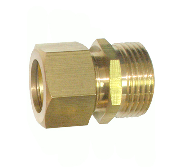

300 литров бойлер,свързан със слънчеви панели,монтиран в подпокривното пространство протече.
Новият монтирах на партера,като тръбите за водата прекарах през малкият отвор на коминно тяло.
Сега са наред тръбите от панелите до новият бойлер.
От панелите до подокривното пространство са медни.
Може ли да ги продължа с гъвкава тръба неръждавейка,която ще изолирам и прекарам през другият отвор на комина.
Притесняват ме двете връзки мед-неръждавейка,посредством гайка и гарнитура.Надеждна ли е такава връзка,предвид налягане и температура?[img]

Докато са притесняваш, земята се върти, водата и живота си текат, а преди туй, бойлера протекъл....
Свързвай и жевей!
