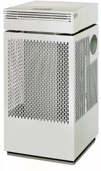

Изпращам ви снимка за да видите как изглежда

Имам такава печка от няколко години, правена е от мен и не прилича много по дизайн на руската,въпреки ,че работи на същия принцип.Състои се от две части - долна и горна,като долната представлява 1/3 от бойлер,а горната е 10-литрова надупчена бутилка от со2.Кюнците са стандартни,дори нямам истински комин,ами три метра кюнци
...Работи като луда,отоплява гараж за една кола,който е без каквато и да било изолация-тухли единички ,измазани и бетонна плоча отгоре.При -15 навън, вътре спокойно може да се постигне +30...При интерес ще постна снимки...
ПП.Пуши само докато загрее,после само притреперва въздуха над комина.Чистя я веднъж по време на сезона,което си е някакво неудобство ,но се преглъща...
