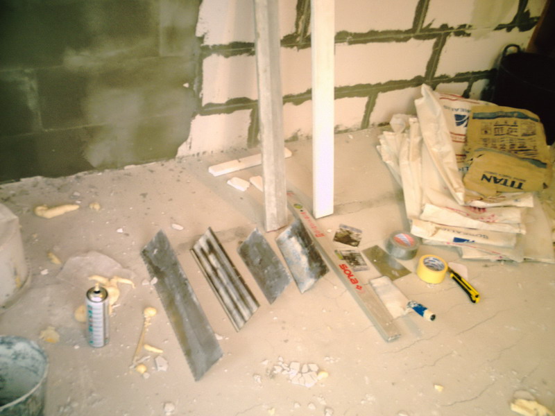

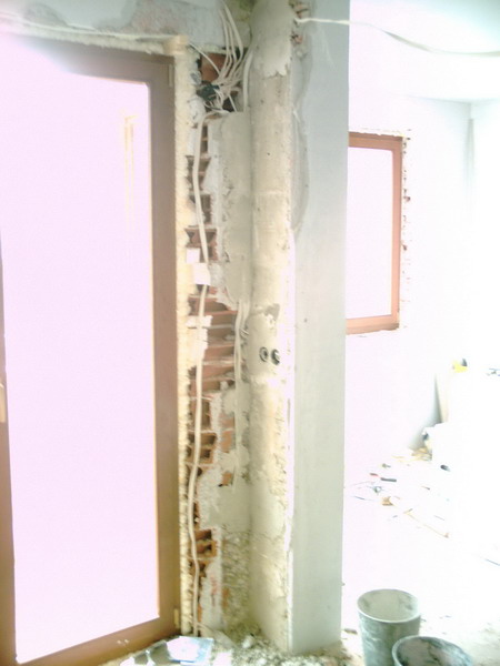

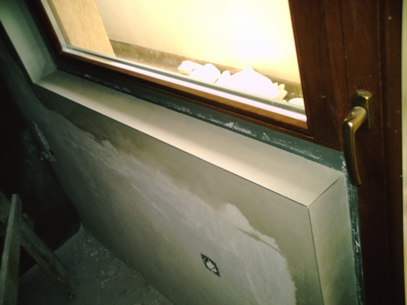

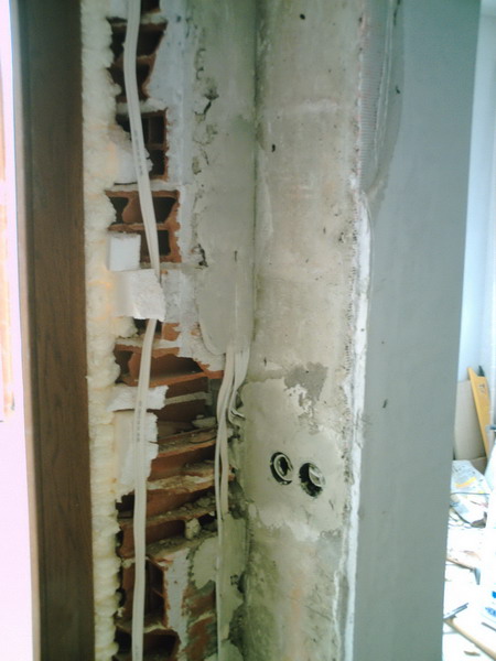

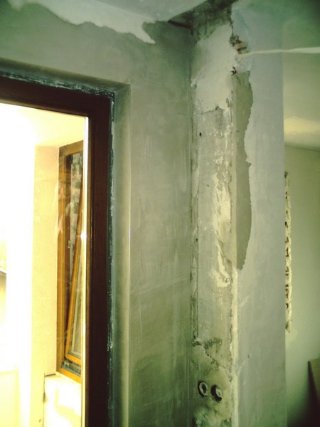

maxp - напреднал
Ето и инструментите който ползвам за шпакловки и обръщане,плюс снимки от вчерашната и днешната ми работа :)

HD - специалист
vuikata написа:
само едно мага да ти напиша никога не купуваи евтина от българските
1-хващат ражда
2-стават на елипса след 2-3 измазвания
Какво, маламашка ли?
Иначе като гледам снимките на колегата, аз ползвам същите инструменти (като вид разбира се), само че имам само една маламашка от тези малките на снимката, защото не ми е необходима друга. Маламашката ми е българска, от неръждавейка (май струваше към 5-6 лв мисля), и вече доста време я ползвам, нито е ръждясала, само съвсем малко леко се е изкривила в ъглите, но аз си я изправям периодично. Освен това ъглите вече са взели леко да се поизяждат, но защото мажа и теракол и циментова шпакловка с нея. Имам още една маламашка всъщност, също толкова голяма, но тя е от ръждавейка и като не се ползва често наистина ръждясва доста :lol: Разликата между двете е, че едната е с по-едри зъби на гребена (а, забравих да кажа, че моите са комбинирани с гребен, защото естествено гледам да мина тънко ;-) )
Имам също и такава малка мистрийка (пак неръждавейка), отрязана отпред (като тази на снимката, но по-малка, имам бъркалка за шпакловката (+бормашина и кошке за боклук от 1,20 лв, в което си бъркам всичко, или пък ползвам празните баки от Фауста), имам и нивелир 60 см, защото не ми е необходим по-голям, имам и няколко малки шпаклички, и съответно разни шкурки (и от онея абразивните мрежички няколко размера, не ги знам как се казват) и държачи за тях ...
А и при мене като краен резултата се получава като при колегата - при него е идеално, при мене е много добре :lol: (на мен поне си ми харесва, пък това е най-важното мисля ...)
