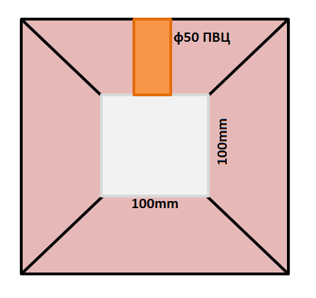

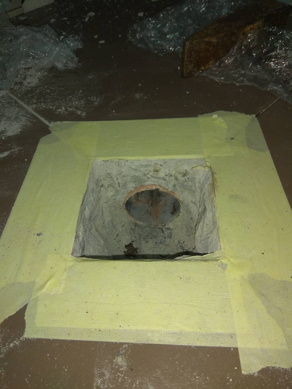

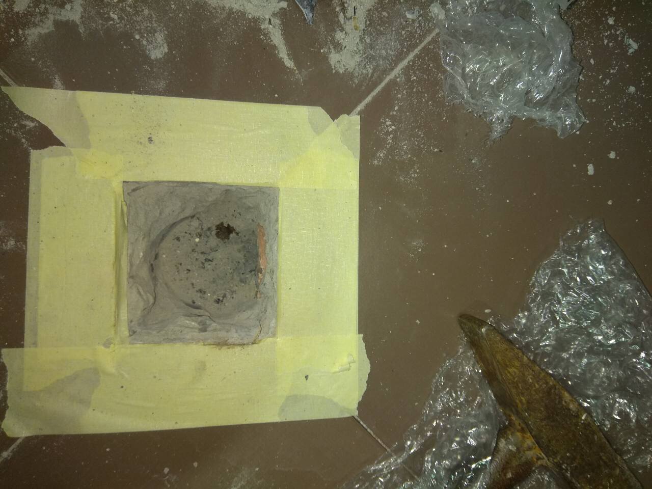

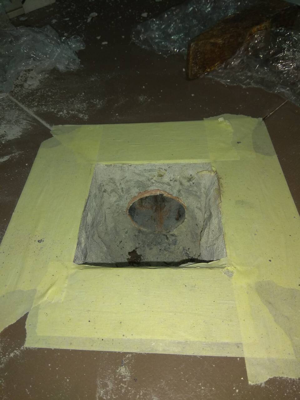

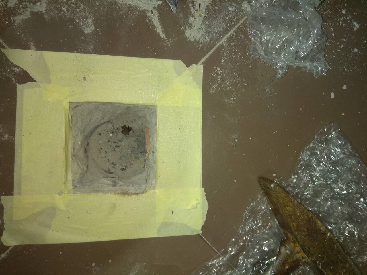

ситуацията е следната. Когато е правена банята е монтиран подов сифон в душ кабината от най-евтиния и калпав материал, който е намерил майстора тогава. В последствие подовия сифон за няма и 10 години, просто изчезна! Остана само част от връзката към PVC канализационната тръба. В последствие под въздействието на капилярното движение на водата, която се просмуква в плочата и замазката, започна да избива по една от стените, съседна на банята.
Към момента съм махнал каквото е останало от стария сифон и търся решение как да ремонтирам без да къртя плочки, защото за съжаление нямам останали такива плочки. Всякакви други от банята, само не и цели подови.
Прилагам и снимки с молбата ако можете да ми дадете някакъв акъл, как да постъпя.
Мога да разширявам отвора в плочките, до размер 120/120 с идеята после да сложа такава решетка. Т.е. всякакво решение е подходящо стига да мога да го замаскирам без да са необходими плочки.
Предварително Благодаря.
IMG_6933.JPG поглед под ъгъл
IMG_6934.JPG Поглед отгоре.
* жълтото е хартиено тиксо с цел, да запазя максимално ръба на плочката от нараняване.
Схема на разположението на плочките и канализационната тръба.
chapara - майстор
Не виждам начин да можеш да наденеш сифона в тръбата без къртене.
Чираче - майстор
За да стане всичко както си трябва, махаш цялата тая рязана плочка около сифона. Разкъртваш и монтираш нов/здрав, не красив/ сифон. Намираш плочка с подходяща разцветка. Какво значение има, че не е точно същия цвят?
