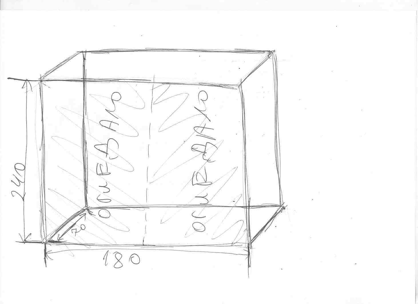

Идеята ми е да си направя вграден гардероб с тези размери .
Проблема е, че имам плоскости на 18мм , а аз искам да е с огледални врати , а всички профили са до 18мм.
Как да монтирам огледалата на профилите?
Благодаря предварително !
maroka - специалист
Към тези профили има конкретен уплътнител за стъкло.
Не се налага да използваш подложка.
Зад стъклото задължително сейф фолио и се наслаждаваш на лекичка и безшумно движеща се врата :)
Ако досега не си правил такива неща...си ги поръчваш или готови с огледала, или с разкроени профили и перфорации за сглобките.

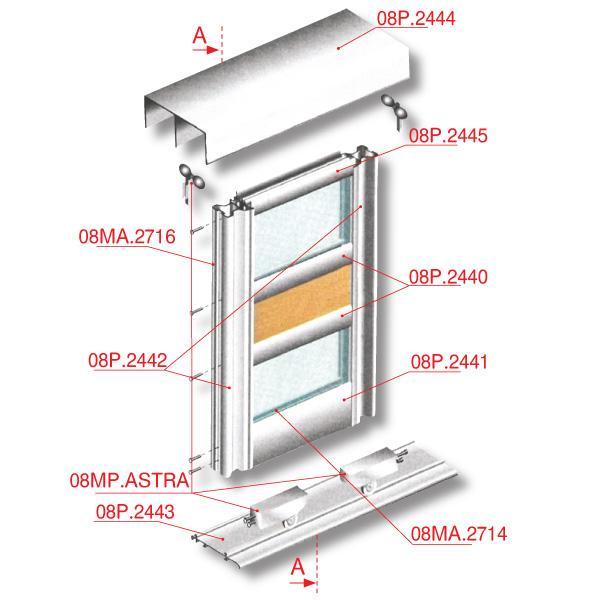

SoWhat - специалист
Има профили (кант-дръжки) и за стъкла /респективно огледала, лакобел/.
Виж в сайта на Севрол, Кент-импекс, Интернет.

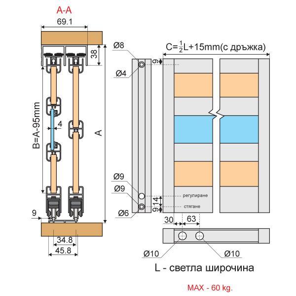

Колеги , проблема е в това, че профилите са за 16/18мм ,а стъклото на колко мм трябва да е , за да мога да обера луфтовете и това чрез гумените уплътнения на дръжките и профилите ли ще се случи? Сейф фолиото е за транспорта и монтажа ?
Този профил подходящ ли е?http://www.rosi.bg/vertikalno-krilo-za- ... -1188.html
Не съм го правил , но искам сам, а ако ми помогнете ще ви бъда задължен.
поздрави!
maroka написа:
Колега в сайта на Севрол изпълнението е с ЛПДЧ на 12мм+4мм огледало?
А , ако съм те разбрал тези профили + подходящи уплътнения е възможно да се случат нещата?
maroka - специалист
В конкретен сайт има и конкретно изпълнение :)
Няма смисъл да лепиш огледало на твърда подложка: тежка врата, повече материал (по-висока цена), но най-неприятното е гъненето на самият пълнеж. Почти винаги се получава.
Отделно ПДЧ 12 мм. само на пале можеш да си поръчаш :-D
Трябва да използваш MDF суров 12 мм, който ако не обработиш (поне грунд) двустранно прави вратата като лък (елипса).
Не случайно ти казах да потърсиш в Google директни производители на такъв тип врати :)
Отиваш на място, гледаш как се получава врата само с огледало, съответно и на каква цена я получаваш.
Че иначе....може доста зор да береш, ама ще помагаме де :)
А за кой град търсиш всъщност ?
Поне да те насочим конкретно :)
