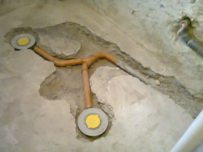

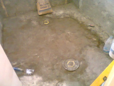

Сифоните вече са сложени 2бр Viega ,ВиК-то е готово,бойлера и той чака,останаха само плочките

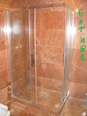

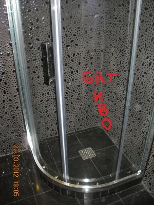

Бат Иво - специалист
Аз обичам да няма праг т.е. Задига се цялото плато на душа и профила на кабината върви по края на платото.
Ако клиента все пак иска лек праг от вътрешната страна то се спуска леко платото , но профила пак върви по края.
Иначе ми е грозно.

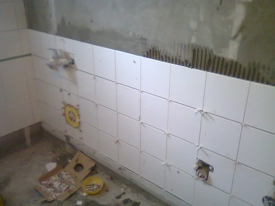

След малка пауза и смяна на майстор,вече имам развитие
До края на седмицата плочките трябва да готови,така като гледам януари съм я пуснал тая тема,та засега 5 месеца ремонт на баня :shock: ,но му се вижда края :partyman:
