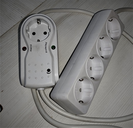

Аз да дам идея (ще я прилагам на най-малката смукачка, WD4-ката) - разклонител с ключ, в който са включени и смукачката (постоянно включена от нейния си ключ), и машината. Разклонителят е до машината. Когато ще се реже, цъкам бутона, смукачката се включва, след това си режа колкото ми трябва - и изключвам от ключа. Евтино, надеждно, без електроника :)

За да не се "чешете с поялниците" , има готови решения за по 10 лева:)
Ползвам ето това.
Има регулировка за закъснение на спиране, примерно прахосмукачката.
http://steinberger.bg/product/3579/razk ... 1-5-m.html

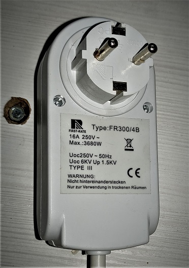

Много ти благодаря, вчера отнесох едно такова от Конрада :)
Работи, и настройката за мощността, на която да включва, е яка :)
pif4o - специалист
Значи, ако разбирам правилно, туи конрадското чудо го включваш в контакта, а в разклонителя му включваш прахосмучката, а да кажем циркуляра се включва от пред в управляващото гнездо, и като стартираш циркуляра веднага тръгва и прахосмичката ? Щото ако е така, току що ми спестихте 70-80 лева от цената на прахосмукачка с контакт на нея :)

Аз го имам от 7-8 години тоя разклонител-удължител и досега съм се чудил кой болен мозък го направи това чудо на техниката.
Купувал съм го от Кауфланд за прост удължител и винаги ме е било яд че трябва да му включа консумация за да работи, до сега не му знаех предназначението.
