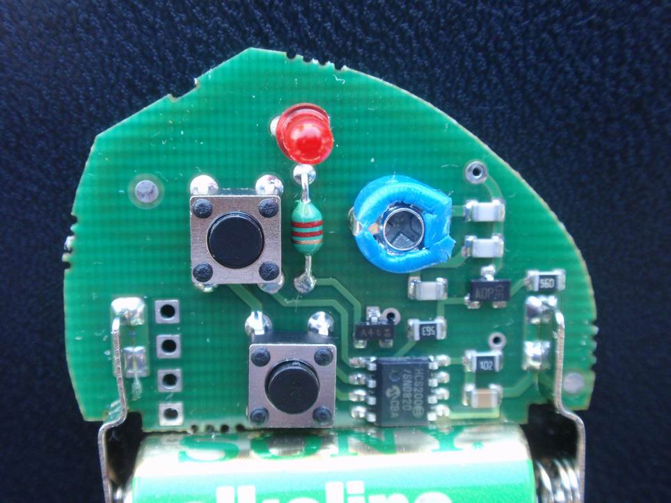

Това е предавател (дистанционно) за бариера.
Resize of P5090054.JPG (102.71 KиБ) Видяна 5239 пъти
Чипа е HCS200.
Ако чипа ти е от този вид послушай edesign да не береш ядове като мен. Кода е скачащ. Състои се от два пакета. Първият излъчен пакет е уникалено код за всеки чип и представлява "името" на чипа и не се променя при всяко излъчване, така приемника го записва и след това разпознава предавателя по него. Втория пакет е кода за задействане, който всеки път е различен. Това е цялата хитрост на скачащия код, че след всяко излъчване кода се променя, като приемника следи да не задейства при повторение на вече приет код съвпадащ по първи и втори пакет.
Ако чипа е с постоянен код - нещата са елементарни. Аз освен сниманото имам и комплект от Конрад, който е с постоянен код.

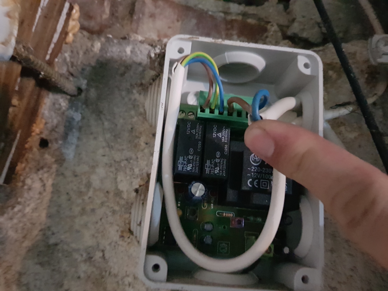

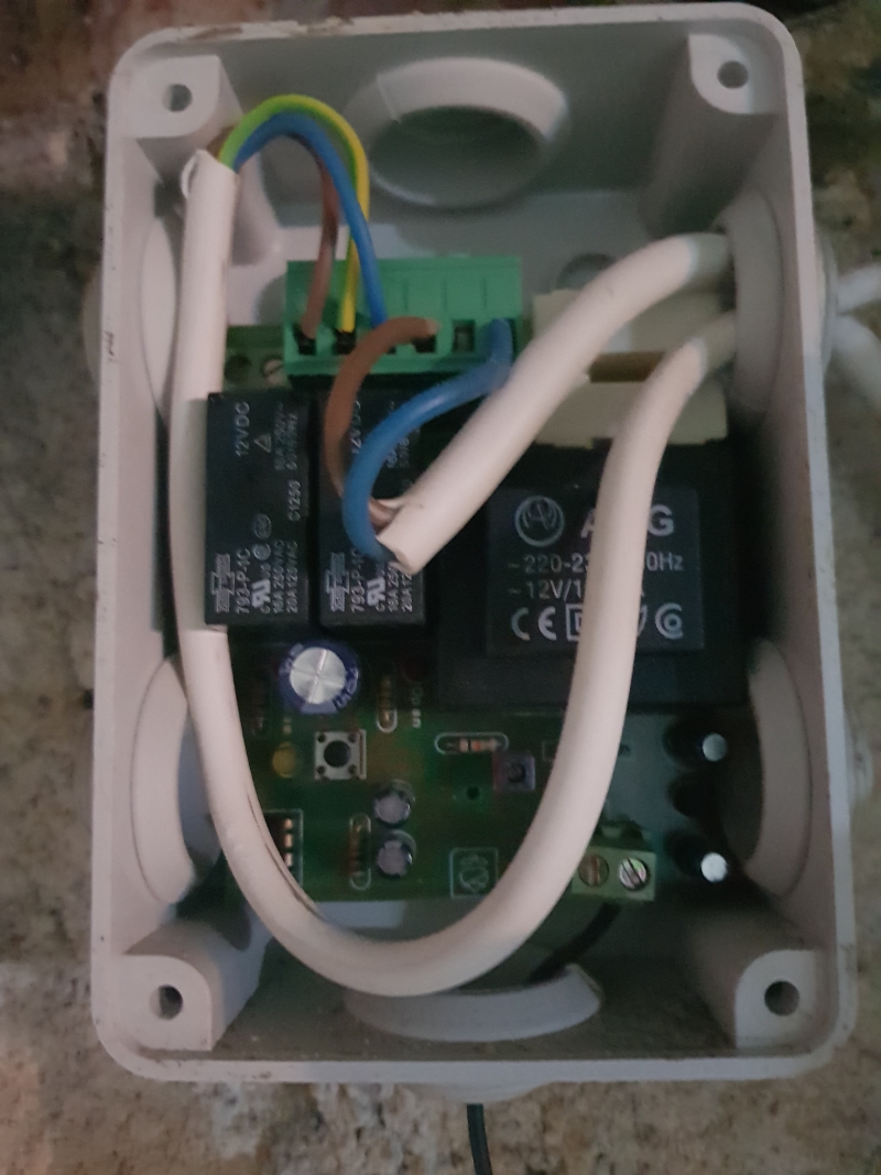

Здравейте някой може ли да помогне с настройка на дистанционно с този вид платка. Едното ми дистанционно работи а другото не. Смених батерии и същата работа. Мисля, че не е програмирано.Изображение
kozl - майстор
Първо провери дистанционното при автоключар дали излъчва кодиран сигнал, защото може да се е повредило.
Ако работи, вероятно с бутона на приемника в някаква комбинация със показанията на светодиода ще може приемника да приеме и другото дистанционно ако е същото като работещото.
Най-добре е да се разпознае производителя и да се открие упътване за обучение на дистанционните, защото при някаква комбинация може да се изтрият всички записани дистанционни и тогава нито едно няма да работи (ако се ползват повече).
ben84 - специалист
На модул ДУ М10 като натиснеш микро бутоня за повече от секунда и диода почва да мига червено. После натискаш копче на дистанционното, диода мигва в зелено за миг и ключа е разпознат.
Ама тоя модул дали е като оня модул?
Модел трябва... и упътване.
Май е това http://steinberger.bg/userfiles/product ... 16efc3.pdf
Успех!
allen - напреднал
пет апр 02, 2021 9:22 pmben84 написа:
Пробвах този вариант (натискам копчето за програмиране диода светва, после това на дистанционното диода угасва). Но след това не може да управлява вратата. А от другото дистанционно се управлява.
Може би трябва да намеря точния модел но не знам какво да гледам.
