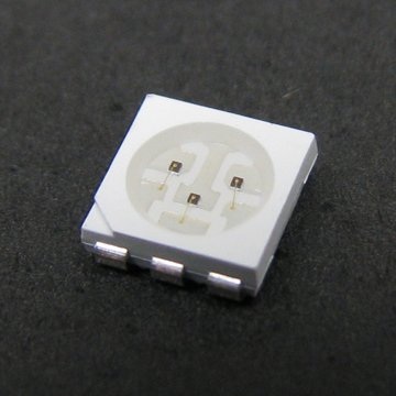

Ти май не обичаш много да четеш? По-нагоре съм написал че една лента 5050 се равнява на ТРИ ленти 3528 и че един светодиод от типа 5050 е съставен от три кристала като тези на 3528 само дето са в един корпус. Ей така изглежда вътре - три светодиода:
Една LED лента със светодиоди тип 5050 - 60LED/m - Бяла ( WHITE ) има яркост 720 lm/m
http://www.bg-leds.com/index.php?main_p ... cts_id=111
Една LED лента със светодиоди тип 3528 - 60 LEDs/m, Бяла (WHITE) има яркост 240 lm/m
http://www.bg-leds.com/index.php?main_p ... ucts_id=30
Ами вземи и прочети какво пише в линковете към http://www.ebay.com дето си дал. За 3528 - 240-300lm/m, за 5050 - 780-900lm/m.
Разбира се има ленти и ленти. Цените които са дадени на този магазин са доста високи. Лента с 60 бр. 3528 вече се намира и за 2,20лв на метър без ДДС а лента 5050 пак с 60 бр на метър за 8лв. Говоря за у нас. Цените са еднакви но е по-добре с 3528.
