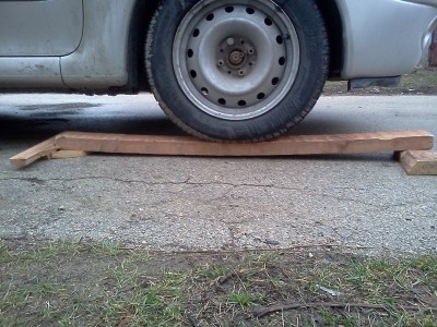

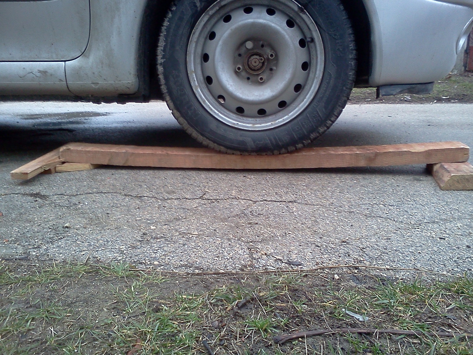

Днес направих опит: едно ребро, с 1м между подпорите. Огъва се, но не опира в земята. Това е най-лошия случай и в действителност ще са настъпени минимум 2 ребра и то подпряни в средата ( а при двойни дъски напряко, подпирането на горните ще е през 30см). Ще е несравнимо по-здраво и нямам притеснения. Даже ще е здраво само с 1 долно ребро напряко, но пък както казвате 2 ще държат по-добре горните да са успоредни.

Направи го така че дъските да са напречно на движението на гумата.
radius - майстор
Ако се счупи някоя , другите 2 съседни да държат ли?
VLADO66 - майстор
radius написа:
По принцип е така-погледни всички дървени мостове се правят по този начин.
torbalan - Дървен философ
Защото ако минава нещо тежко отгоре - от умора ще страда само една дъска, ако е по посока на хода на гумата....
Ако са напреко - гумата ще минава през всичките, но за по-малко време... Така натоварването и съответно умората ще се разпределя между всичките дъски.
VLADO66 - майстор
И е задължително да се избягват дъски с чепове.
