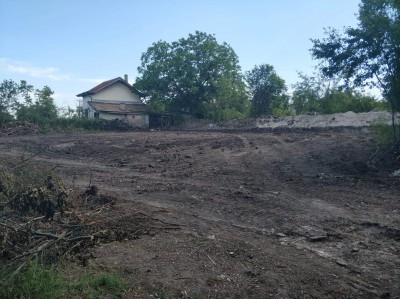

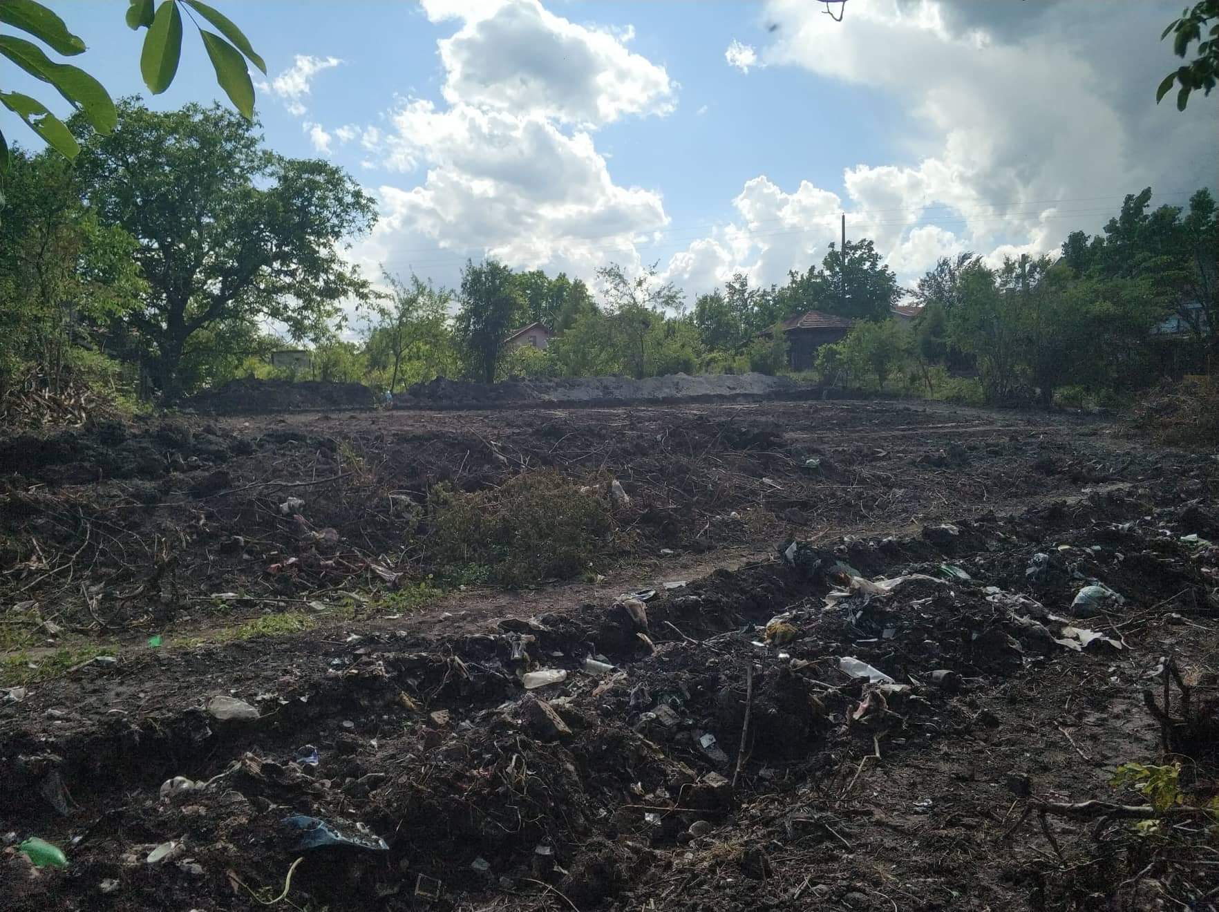

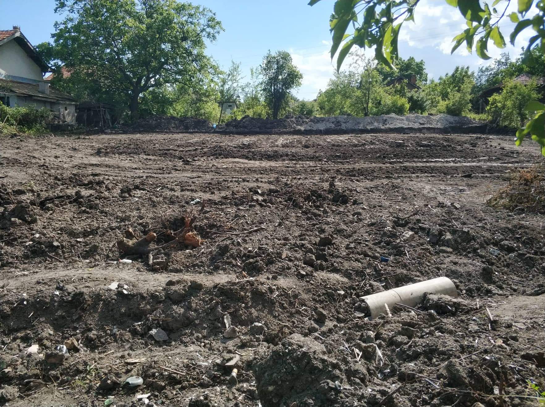

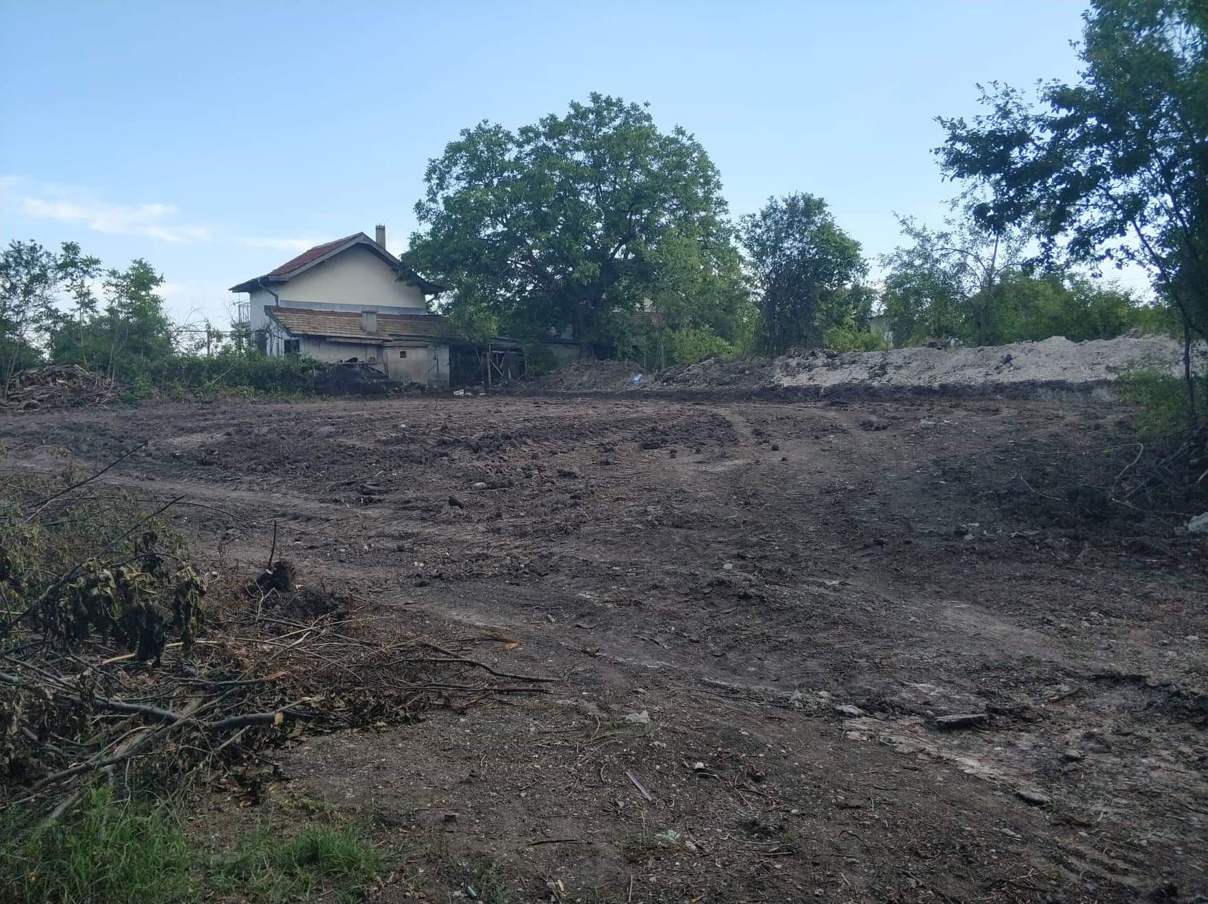

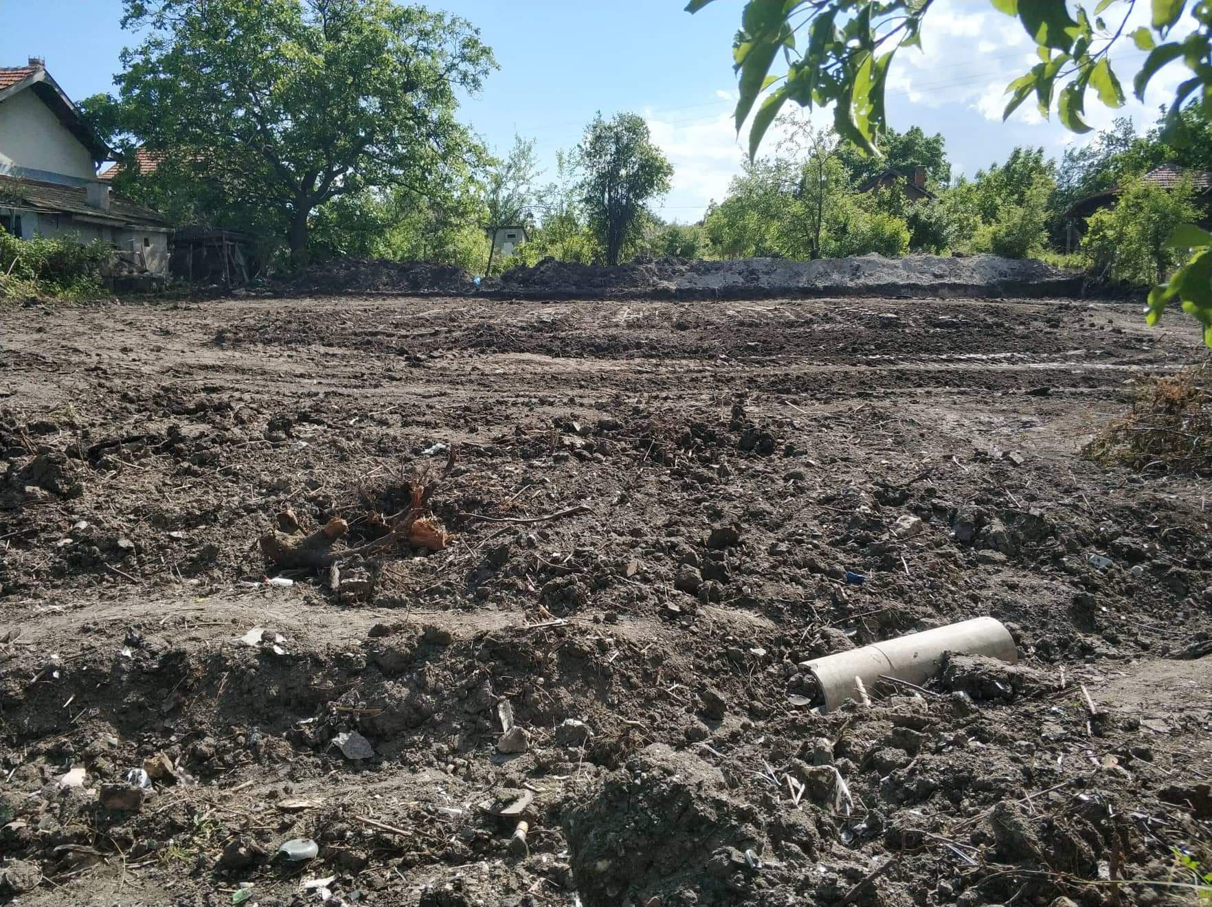

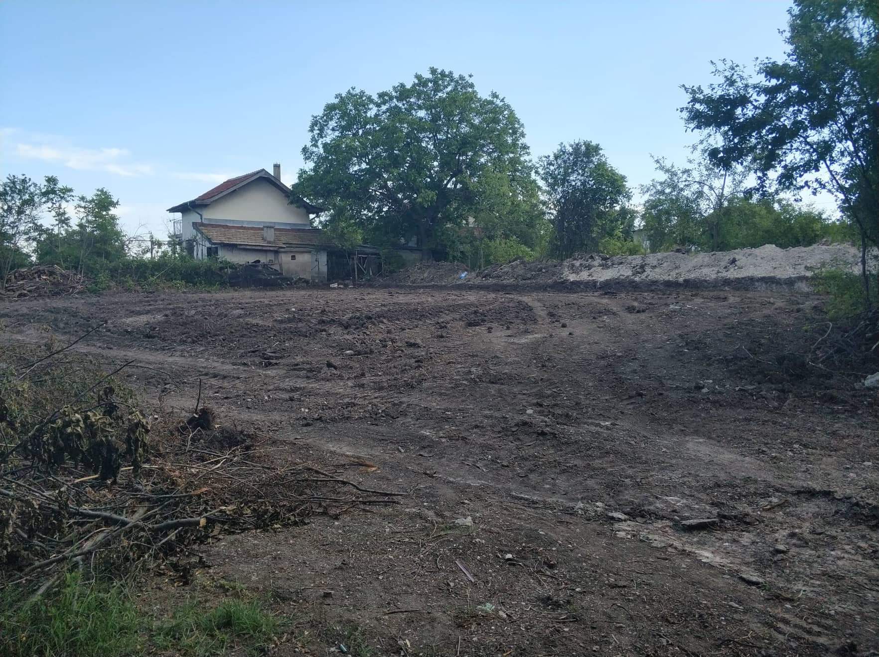

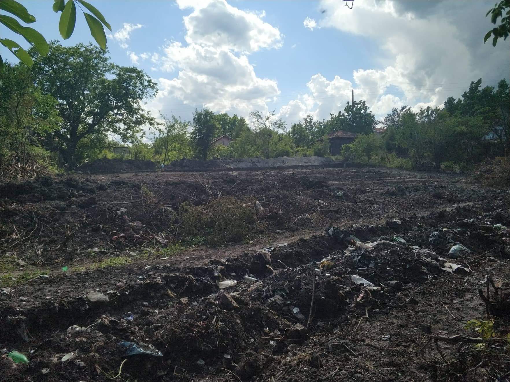

Да, сигурно е така.. Аз разсъждавам за двора ми в случая, понеже трупам идеи за там.. :-D
По принцип ще се опитвам да избегна голяма денивелация между нивата със запълване с пръст, но достъпа на големи камиони до парцела е невъзможен в момента и вкарваме по 3-4 кубика на курс..
VLADO66 - майстор
При всички положения трябва да имаш основа, каквото и да сложиш.Тези блокове са по 9 кг по спомен, а габионите са още по тежки и може да има потъване на места ако е без железобетон или бутобетон отдолу.
nikolov333 - майстор

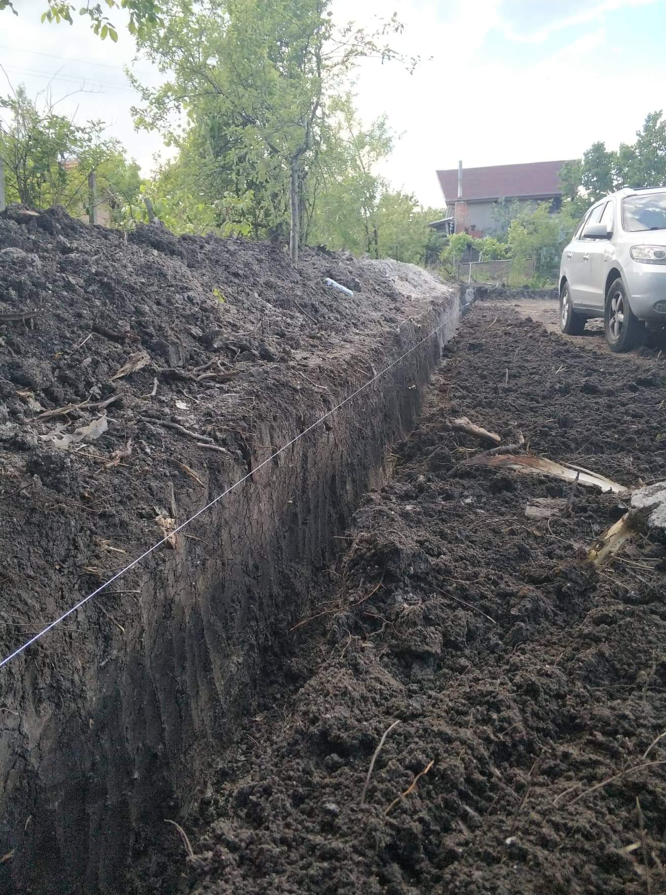

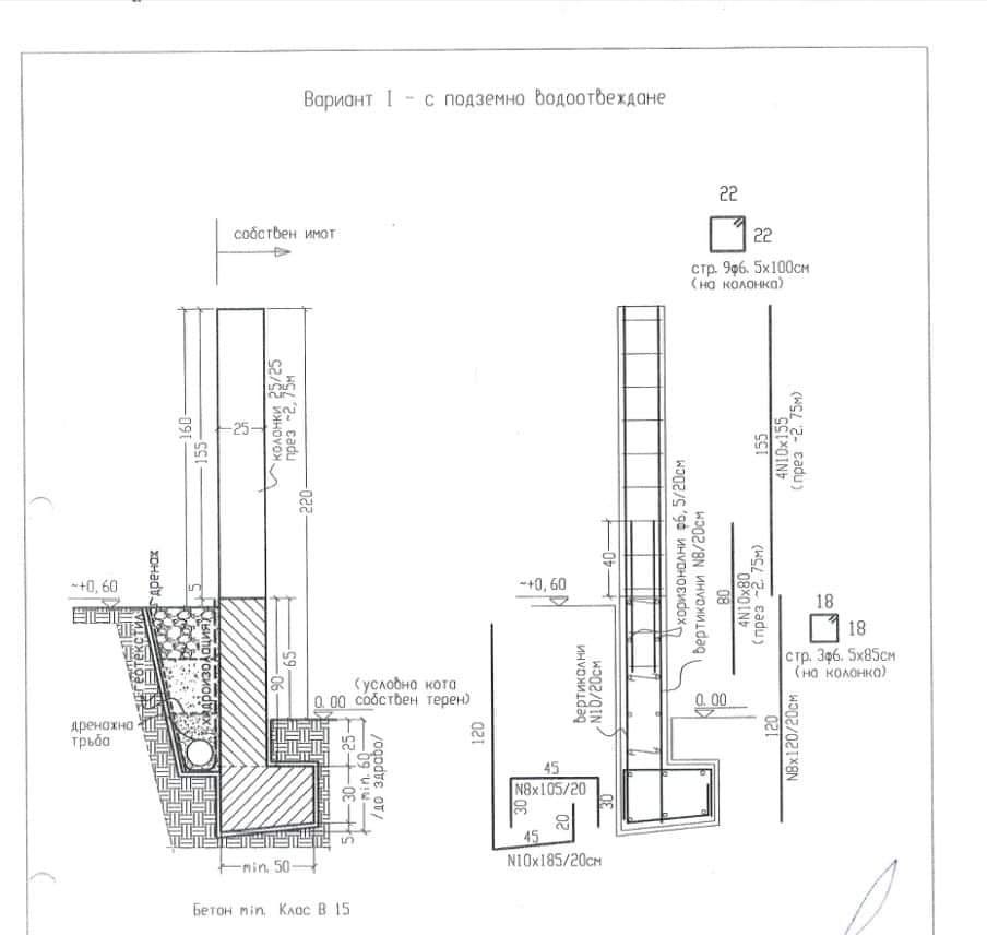

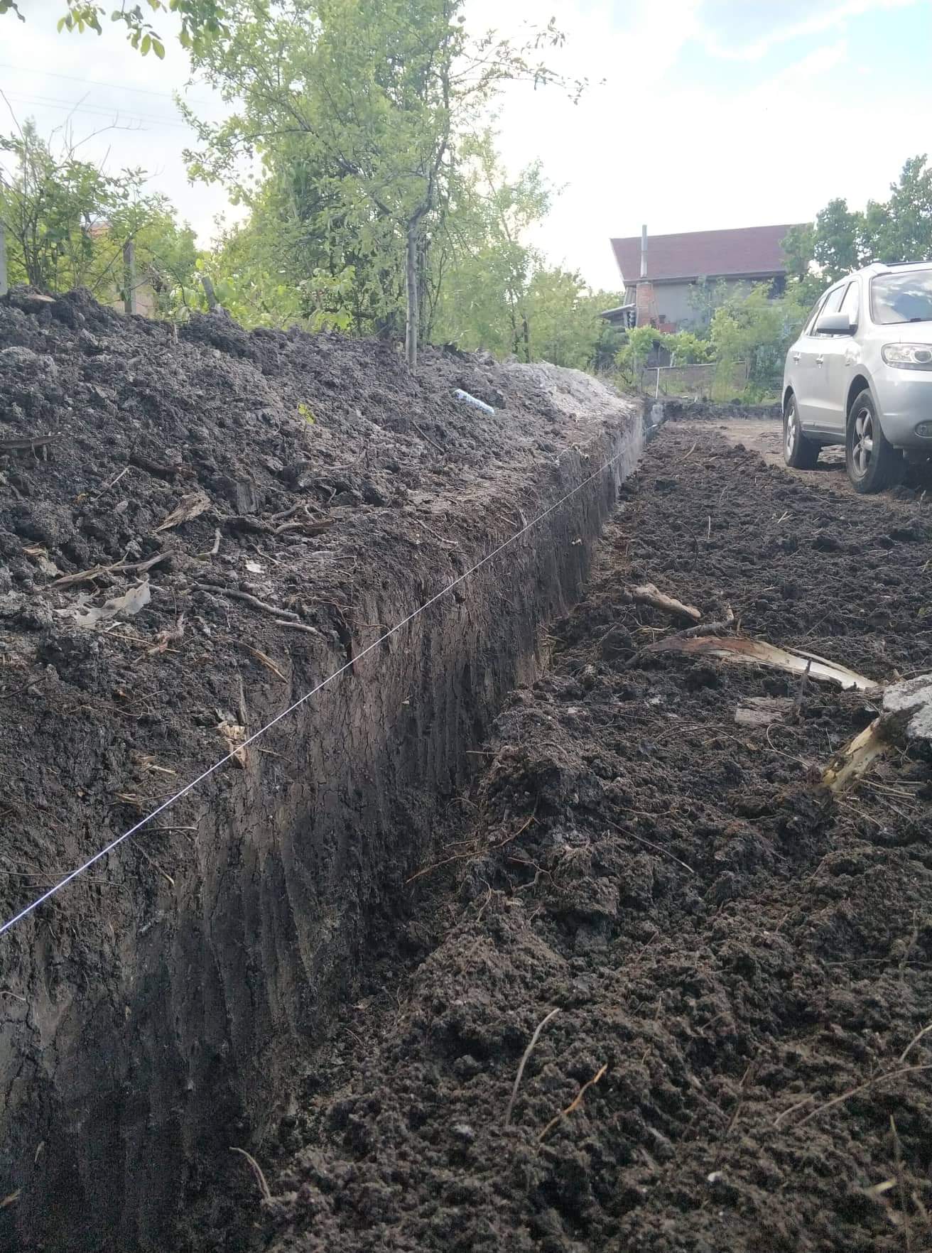

За сега се отказах от подпорната стена за която копахме канала, понеже според мен я ненужно висока инвестиция при тази малка денивелация, а и конструктора ми даде много сложен за реализация проект в конкретните условия с армировка и двустранен кофраж, та сега разсъждавам как да променя концепцията и стигнах до идеята да правя стъпки за колове с бетонна ограда и заравяне на изкопа, като ската му да остане в парцела ми.. Нещо по-добро, като идея, ако има съм склонен да я обмисля.. :-D

Много е неприятно, когато искаш да дадеш някакъв съвет по даден въпрос да отговаряш на човек, който не е посочил местонахождението си. Просто го подминавам. Иначе въпроса с подпорните стени е елементарен.

Ако има денивелация, няма как да се избягват, ако се търси решение. Моя двор не е голям, но съм го терасирал на няколко хоризонтални нива с подпорни стени, и стъпала между тях. Най-високата ми подпорна стена е висока 80см и с дебелина 10 см. Направена е от бетон/не съм пестил цимент/, и със сигурност ще ме надживее няколко пъти. Има си начин за направа на подпорна стена. Видях какво е направил конструктора ти - кажи му да си скъса дипломата, и да си намери друга работа. :lol:

Ама вероятно си платил за "туй нещо"? :? Подпорна стена не се прави по тоя начин.
