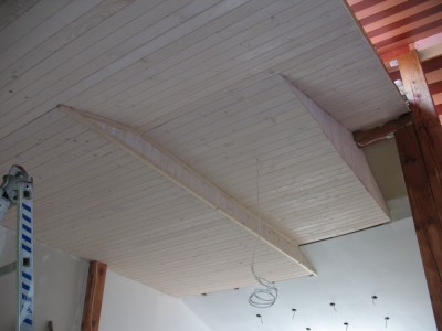

manobg - специалист
Ето го моя таван, имам и една стана така. Намазал съм с лак на водна основа преди да ги монтирам. Вече трета година нема буби. Лака ми е оцветен в по-светли тонове.
