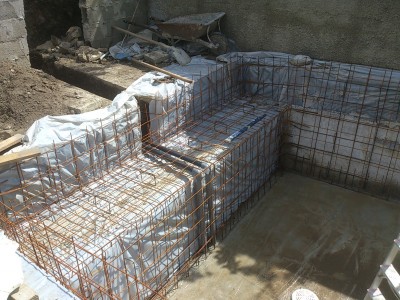

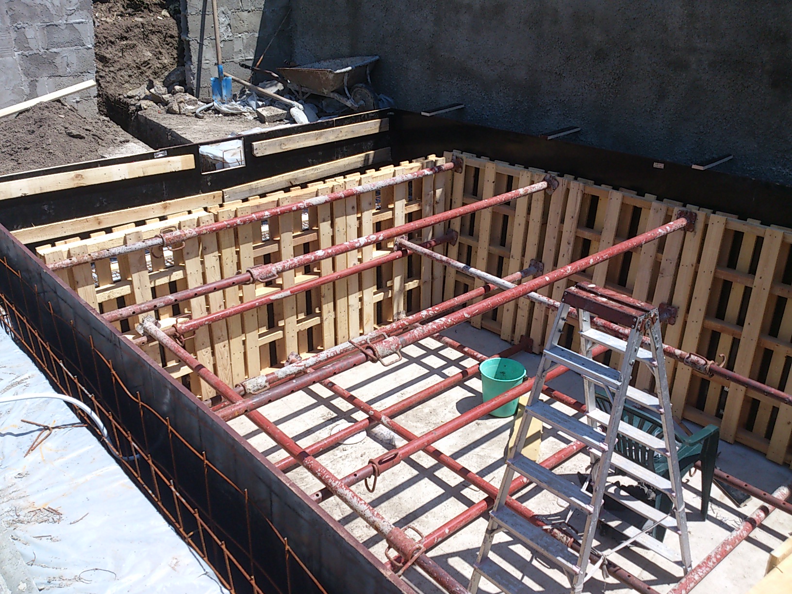

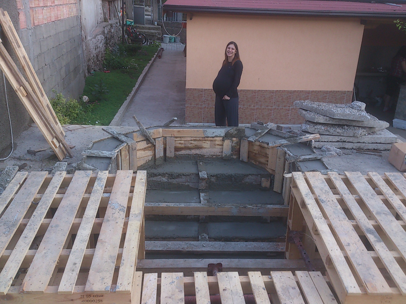

Искам да питам,който е на ясно между стария (дъното)и новия отлят бетон сложих водонабъбваща лента и след това заваля.Дали ще има ефект след като пое вода?
А и междо другот май направих една глупост,трабите за пречиствателната са обикновенни водоотвеждащи траби 1,8мм.Дали ще е проблем.
dobmilen - напреднал

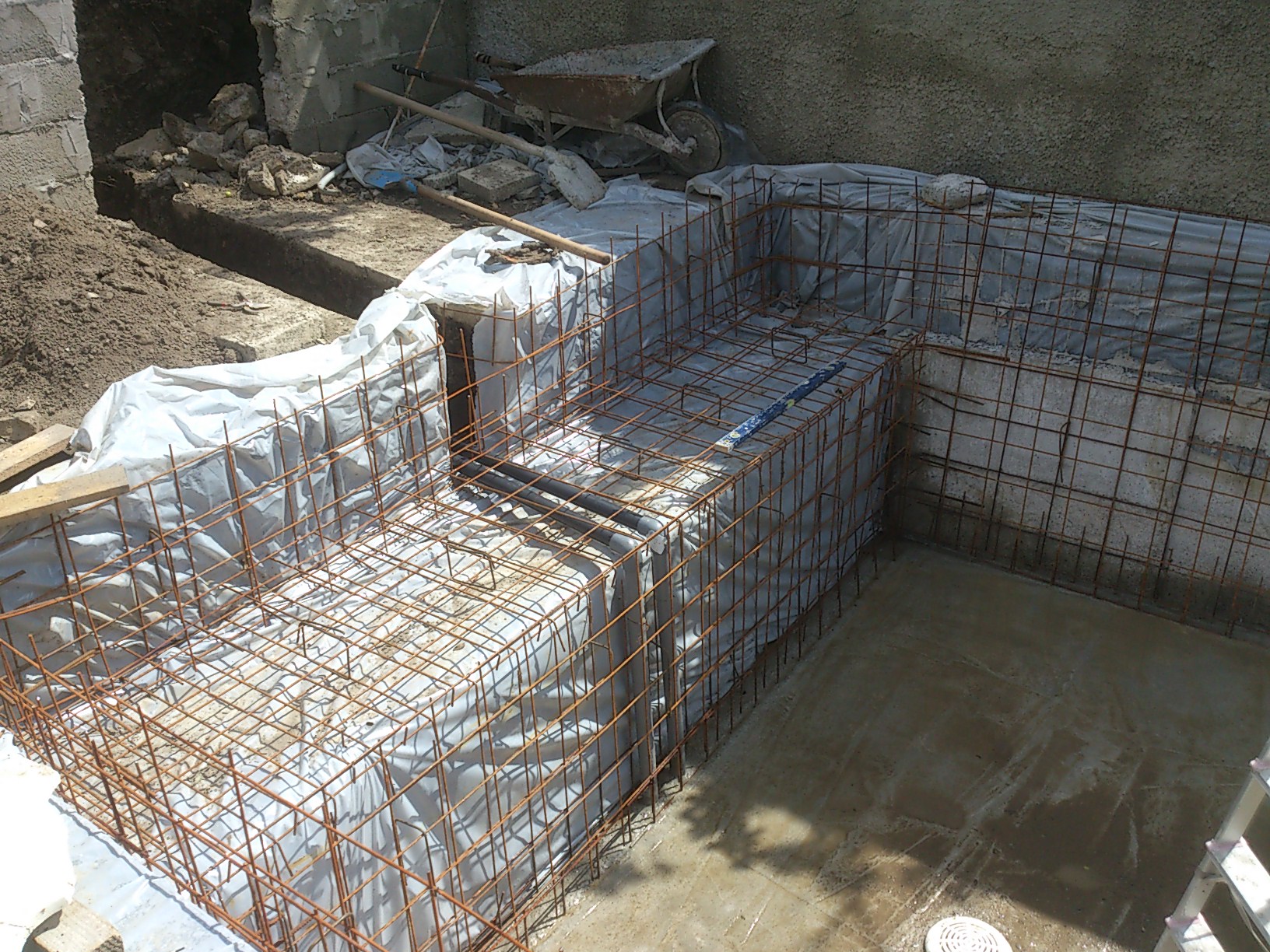

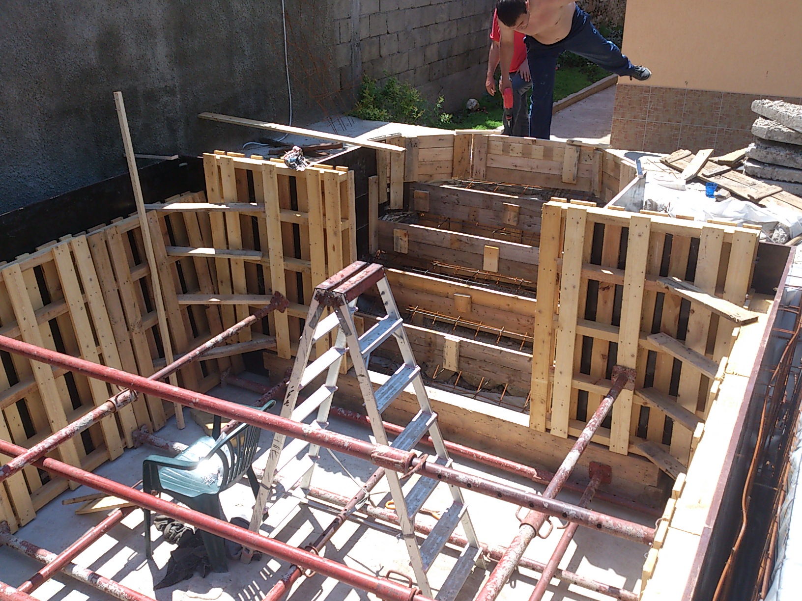

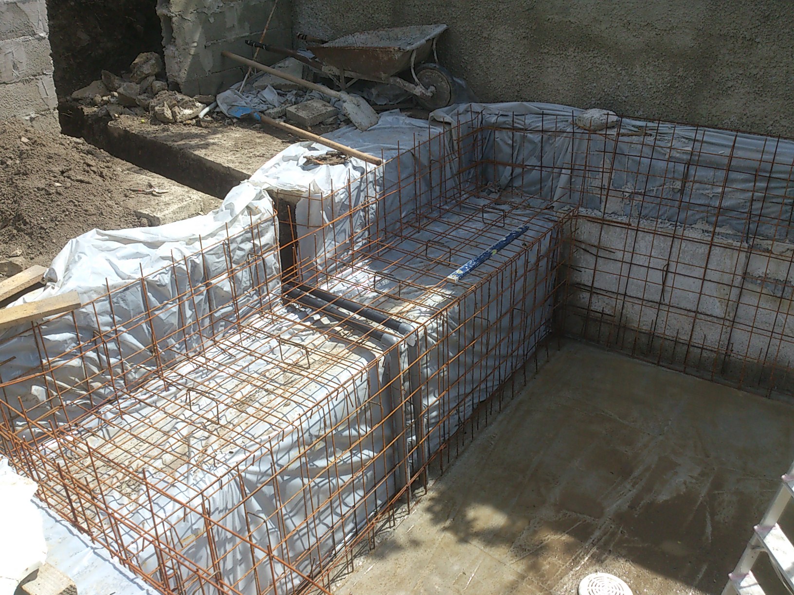

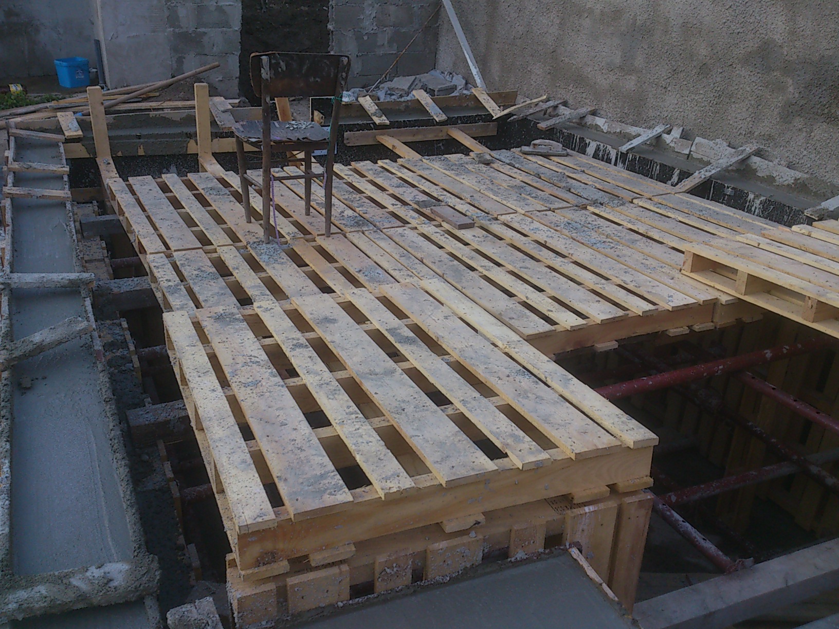

ето и още снимки :-D
bulhomes2 - майстор
Ще къпете бебето в басейна =D> =D> =D>
tinalex - специалист
При тая дебелина на стените арматурата е добра.За тръбите не се притеснявай.Аз взех същия подов сифон-тая решетка ако може я сложи на нивото на плочките,а не над тях,че не може да се източи водата до нула.А какъв скимер взе?Доста си бърз-ама то мерака не трае.
за скимера ме излъгаха аз исках за бетон те са ми пратили за тия басеини каде се правят с фолио и сега скимера ще влиза в борда на басейна.

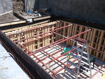

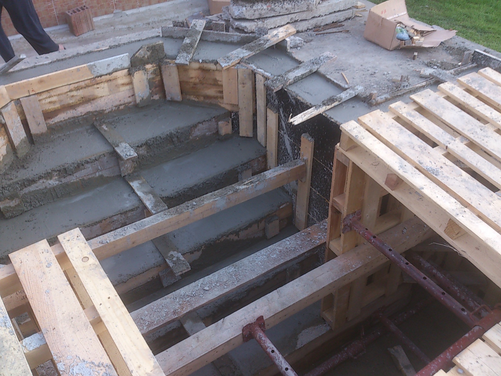

Сега свалих кофража и на един от ърлите не се е разлял добре цимента(чакъла се вижда) хем до вибрирах с вибратор.Може ли някои да ми даде съвет с какво да го измажа а и там кадето има леки язвички също трябва да се измаже преди хидроизолацията.
VLADO66 - майстор
С Циментова шпакловка.
