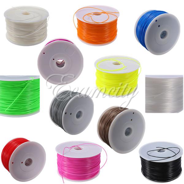

Зависи от производителя и от къде се купува.В България досега не съм намерил.
Но около 30-35 долара за килограм.А това не е малко като обем,защото обикновено детайлите които се печатат не са плътни
/не се запълват 100 %/.Това зависи от тяхното приложение.Обикновено се работи 0т 20 до 40% но когато някой детайл ще бъде
подложен на по-голямо натоварване тогава се увеличава плътността и се стига до 60%.
Тези принтери печатат доста здрави предмети и формират един реален предмет от разтопена ABS пластмаса който може да се използват направо
по предназнзначение.Като пример - може да напечатим едно зъбно колело и да го поставим веднага в друго устройство за реална работа,тъй като
ABS пласмасата е доста здрав и практичен материал.Вярно не е много евтино но и затова хората са си изработили
Екструдери и си правят сами нишките.Но това е друга тема и друг проект :-D
А какво е ABS?
Акрилонитрилбутадиенстирол, или просто АБС. «техническа ударноздрава термопластична смола на основа на сополимер
акрилонитрил с бутадиен и стирол (името на пластмасата е образувано от начланите букви от имената на съставките)».
Обикновено млечно-жълт цвят но може и да е цветна на основата на цветни пълнители.
Работна температура 230 градуса.Плюс минус 100 градуса. :roll: Шега,защото може и при 180 да се топи нормално но може и при 240 да не се топи.
Всичко зависи от производителя и се подбира експериментално.
Поздрави
PS:Напишете в Google ABS Filament For 3D Printer или цъкнете ето тук:
https://www.google.bg/search?q=abs+Fila ... 20&bih=890

А гранулатът е 1,50 - 2,50 $/kg
Самоделното екструдиране на нишките вероятно няма да е много лесно, предвид изискванията за равномерност на диаметъра, но в никакъв случай не е невъзможно.
