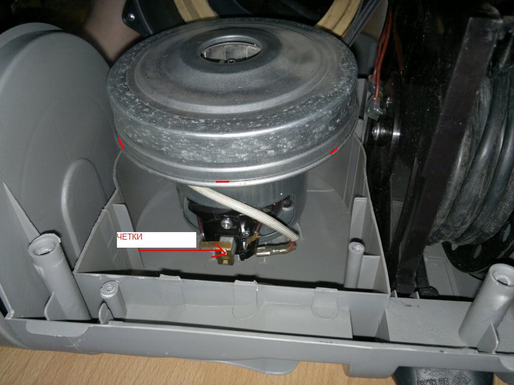

Оказа се, 4е имала лако4истител :) Зна4и лако4истител и памук, или задължително трябва да е гума за молив?

Гумата трябва да е за химикалка щото е по-абразивна, но не може да съсипеш колектора с нея.

Абе само на мен ли ми се струва че чувам разхерметизиране (или обратно) на
вакуумната чест, някоя връзка, торбичката, дори капака .....
и никакви лагери и четки.
Извади торбичката ия пусни с отворен капак и изваден Хепа филтър
да видиш дали ще променя гласа.
fox_vt - майстор
Турбината се разглобява по този начин ЦЪК.При твойта обаче се разглобява като с отвертка подпъхнеш на посочените места и надигнеш капака останалото е същото.
