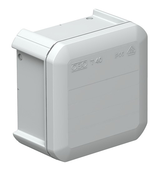

Тази ПКОМ кутия предполагам ще изгори по-бързо и от оригиналната. Ако повечето от старата кутия стои, минавай отгоре със шкурка и го омажи отвън с виброкит. Той е със стъклени влакна в него. Може да го напластиш колкото си искаш. После външното оформление си е по твой вкус.
Метални болтове във фокуса не са добра идея. Ако останеш на ПКОМ хората са измислили пластмасови болтове.

Hidrazin,
абсолютно точно предположи! Днес се свързах с производителя на ПКОМ кутията от снимката. Човека се оказа точен и сподели, че макар да е за външен монтаж, на светлина не издържала.
Сега разглеждам друга кутия: "OBO T40"
http://obobettermann.bg/vbs-svarzvashti ... orena.html
В сайта не производителя не видях да пише, че кутията е UV стабилизирана, докато в БГ сайта точно това е отбелязано. Следващия размер на кутията е с пласмасови болтове. Прилагам снимка.

За тази "OBO T40" нищо не мога да кажа. За ПКОМ нищо не съм предполагал. За нея знам.
Сещам се и за друг вариант. Кутията да се боядиса с боя която е устойчива на UV. Примерно автоемайллак. Предполагам ще трябва и някакъв грунд ама там са на ход бояджиите.

Една обикновена ПКОМ кутия е изкарвала няколко години, като гумата за уплътнение залепна малко, гумените тапи на щуцерите се вдървиха, но самата кутия, макар и пожълтяла, не се разрушаваше, както е дал авторът на картинката.

Тази кутия е пластична. Другата е от по-твърд ABS. Прецени каква ти трябва. Хубава е.

Емулсионно PVC, разрежда се с дебутил-фталат. Нанася се с четка и се изпича с пистолет за горещ въздух. С малко внимание да не се прегори старата кутия става вечно. Можеш да го напластиш колкото си искаш дебело. Даже да облечеш цялата кутия с него...Остава еластично като гума и обира разширения и свивания. Държи както на горещини така и на студове. Става и с револтекс /от него се правеха балоните и презервативите :-D / и той се изпича с въздух.
