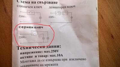

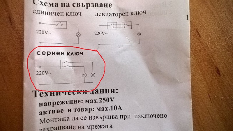

Имам въпрос за свързване на ключ за осветление.За осветление вътре съм предвидил 2 крушки , за всяка съм пуснал отделен кабел свързани в разпределителна кутия, от която два кабела отиват заедно до конзолна кутия за монтаж на ключ.Закупих си двоен ключ ,които има един вход и два изхода.По схемата дадена заедно с ключа , разчитам че в моя случай трябва да свържа заедно двете фази които идват до ключа, а на двата изхода да вържа изходите към осветлението. Правилно ли съм разчел схемата и начина на свързване ? Или трябва да свържа само една входяща фаза , а другата да изолирам ?
gogo7777 - майстор
....от която два кабела отиват заедно до конзолна кутия за монтаж на ключ.
Е защо два...един стига. Ако пречи за монтажа на ключа, отрежи единия и го изолирай. Схемата е тая дето си отбелязъл.
