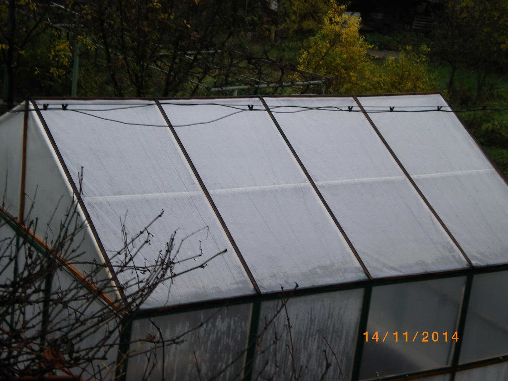

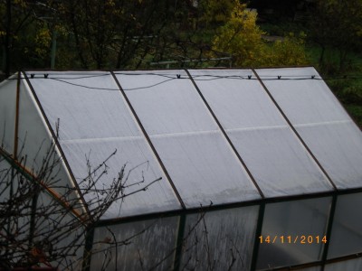

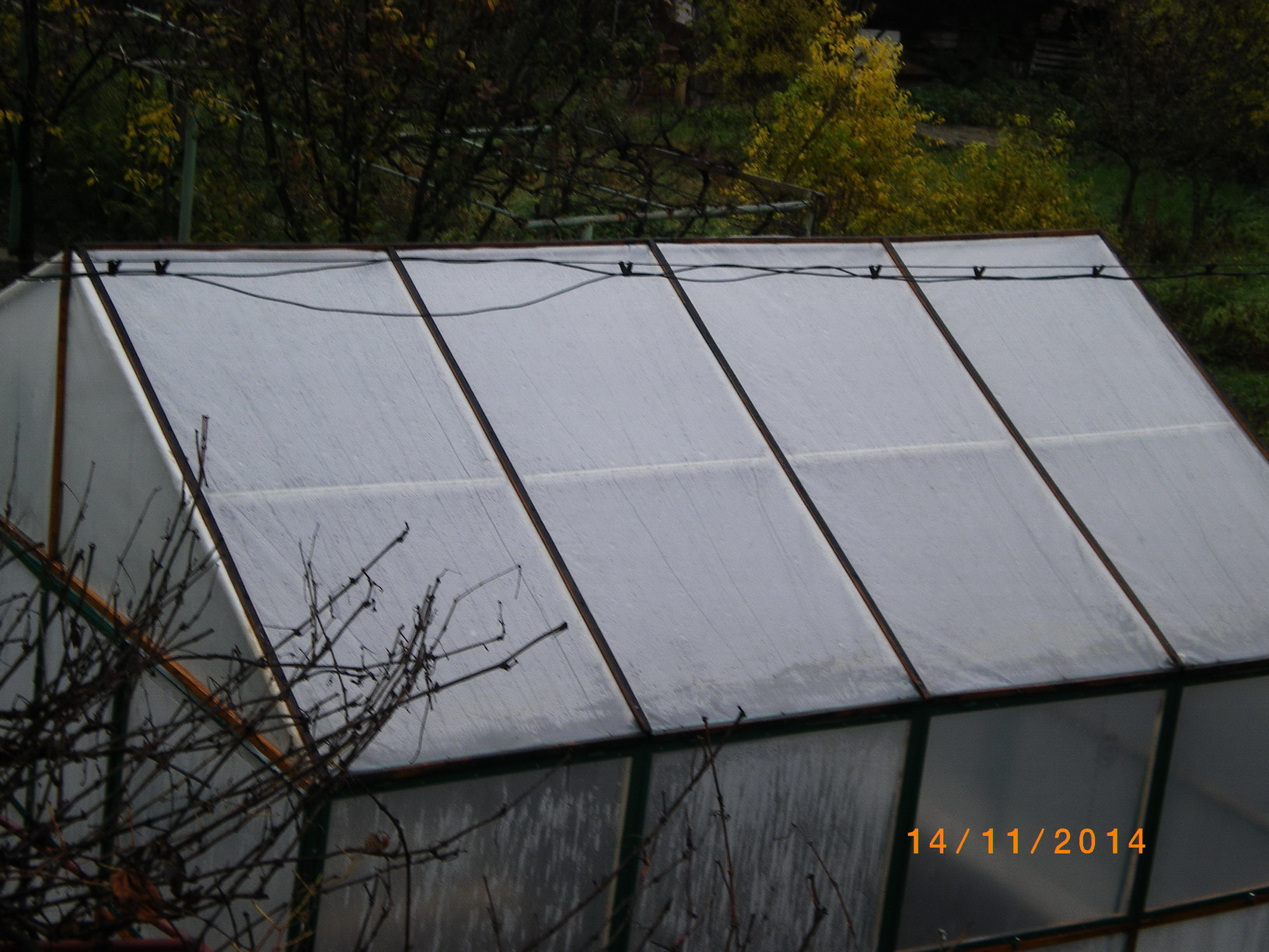

Видях какво беше направила градушката от 8 юли с поликарбонат 4 мм. Беше нещо подобно като снимката по-горе,даже по-зле. При мен полиетилен от 200 микрона издържа, а е на 3 години. Като цена също не е за пренебрегване, 1.69 лв.кв/м /200 микрона/ срещу 4 лв.кв/м.за поликарбонат 4 мм.

iavor - специалист
За тези 3 години няма провисване. Стои си така както в първия ден на поставянето.Не съм го опъвал допълнително.Зимата се натрупва малко сняг,но се свлича поради наклона и не съм имал проблеми. Вярно е,че моя покрив е двускатен и наклона е по-голям.

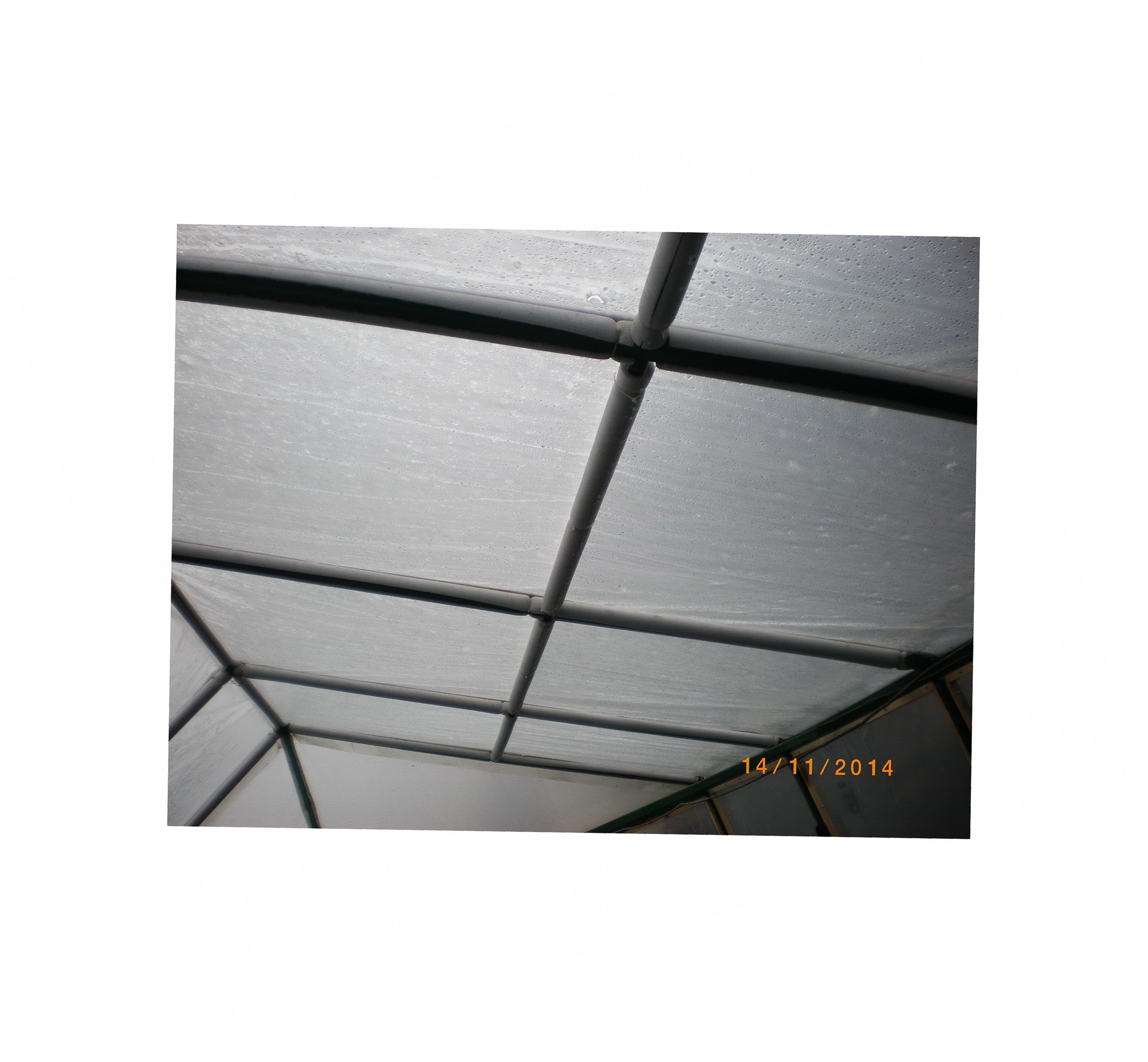

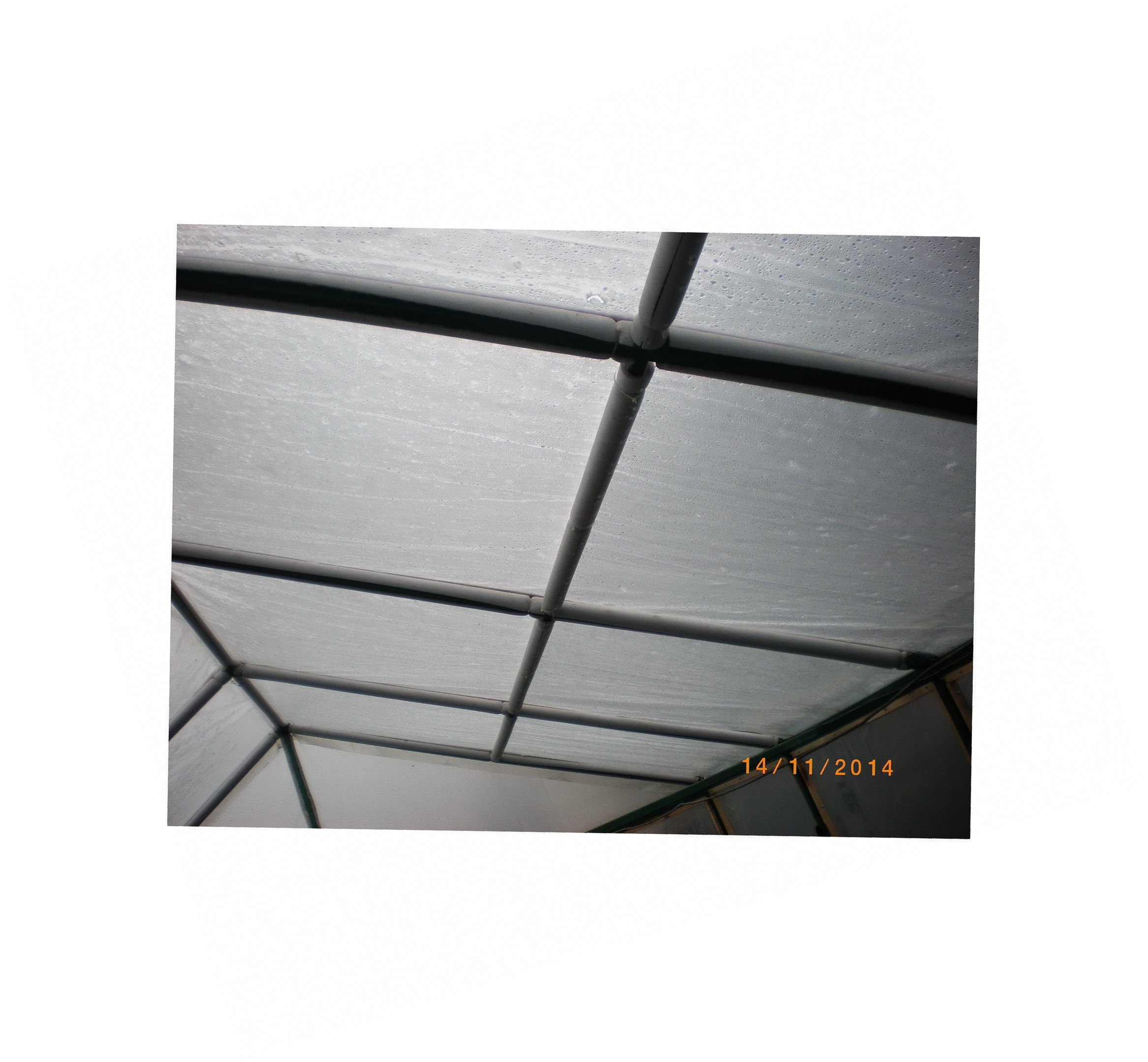

Твоя найлон ми се вижда,че не е армиран...Кефи изолацията на конструкцията :) Ще открадна идеята :?
iavor - специалист
Полиетилена не е армиран. Полиетилен за оранжерии SUNSAVER CLEAR 200 mic /анти-капка/. Изолацията най вече предпазва найлона от прегаряне при директен допир до металните профили.

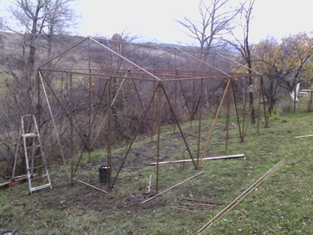

По–трудоемко е.Междувременно размислих за покрива.Едноскатен ще е твърде нисък.
iavor - специалист
sasho 28 написа:
Добро решение =D> И на мен ми се струваше,че ще е ниско.При мен "стените" са по 170 см.и съжалявам,че не ги пуснах на 2 м. Всъщност те си бяха по 2 м.,но 30 см. отидоха за бетониране в земята.Иначе до билото има още 1 метър. Стана малко височко,но затова пък не задържа сняг.
