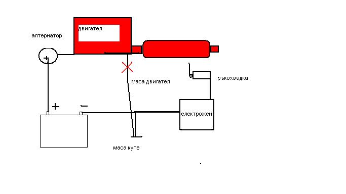

Това ясно ама нали разбираш че ако нямаш добра маса тока няма как да си избере друг път след като нямаш добра маса :lol: Ако превозното средство е заземено а това ще да е трамвай и влак да ама за ППС на гумени колела няма начин.Или накратко казано защо птиците не ги удря ток като са кацнали на далекопровод 400kV,защото нямат "добра" маса :-D Така че не мога да приема тая теория за вероятна :wink:
пп и да добавя нали осъзнавате че акумулатора е свързан свободно с автомобила само с минусовата си клема,другата е свързана към нещо което е изключено по дефолт ако разбирате какво искам да кажа :lol: А както е известно тока обича затворена верига иначе си остава просто напрежение :-D

Говоря за масата на заваръчната апаратура-нали се сещаш,че се заварява между "маса" на апарата и ръкохватка с вид електрод.Изобщо не става въпрос за земно.В случая чудно и смешно е как въобще някой си е помислил за заземяване или зануляване...

Ами масата на апарата де.А ми кажи откъде ще мине тока че не ми е ясно :idea: След като акумулатора има две клеми и само едната е свързана с купето.Помисли малко и ми кажи :wink:

Една от възможните електрически връзки с плюса на акумулатора е алтернатора,зависи с какъв поляритет се извършва заварката.Съвременните заваръчни апарати са правотокови и при "подходяща връзка или ситуация" диодния блок на алтернатора е перфектен проводник за целта.Алтернатора е винаги включен във веригата и към минуса и към плюса на акумулатора.Ако и акумулатора си е кекав,не е невъзможно.Заради тези труднопредвидими ситуации са измислени превантивните мерки.

Ето ти примерна схема как става като си хванал масата за купето,заваряваш по ауспуха и връзката на масата м/у купето и двигателя е скъсана. Обясни си пътя на тока сам :wink:
+1 И това не е единствения възможен път на тока. Получава се "повдигане" на масата. Тогава понякога някоя нещастна електроника се оказва захранена с напрежението на акумулатора плюс (или минус) това от заваръчния апарат. Ама и в минус да е - все тая. Заминава за вечните силиконови полета. :-D

Може може не съм казал че не може исках само някой да обясни как става.А по схемата на ижанов няма как да стане тъй като ако нямаш връзка между купето и двигателя стартера ти няма да работи :wink: И тъй като все пак във мненията има доста АКО ще се примиря с факта че може да гръмне.И пак да добавя ако МАСАТА на заваръчния апарат не контактува то тока няма къде да се върне нз как да го обясня вече.Имаш добра маса контура се затваря електрод детайл маса,ако нямаш добра маса то заваръчен ток няма да протече по прсто от това няма на къде :wink:

За електрониката не ми се коментира щото със сигурност няма да е нито първата нито последната дето ще ми се наложи да чопля. А и за съжаление с шансове за успех в болшинството от случаите клонящи към 0. Лично съм виждал как заминават крушките на фар. Ама пък как светнаха не е истина. :lol: По силно от дъгата. А пък от умни заварчици как си заминават лагери щото като хващат масата не мислят че веригата минава през лагерен възел.
