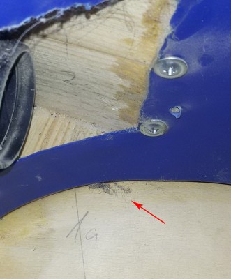

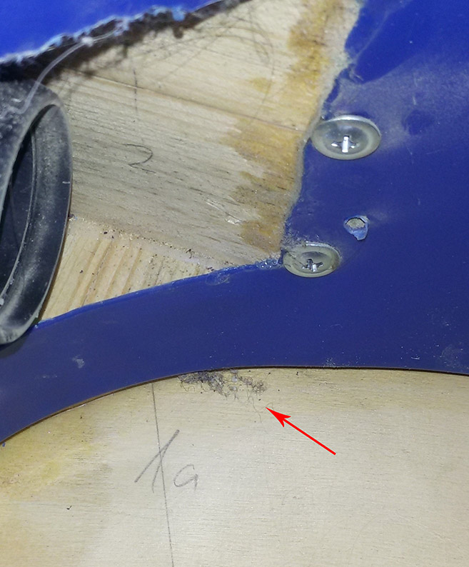

:) ами на мен това ми трябва. да работи горе-долу. Днес опитах без торбичка (има филтър). Не съм лъскал прахосмукачката, но няма видимо прах в прахосмукачката. Има само ... косми :). За коса това нещо не действа.
Има и друг дребен проблем. Прах се запречва между дървения капак отгоре и пластмасата на камерата.Ще трябва да уплътня, защото като отварям оттам се сипе прах и пада на земята.
Може би по-обстоен тест ще направя като сложа и кръглата преграда по средата ...

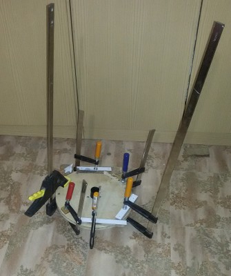

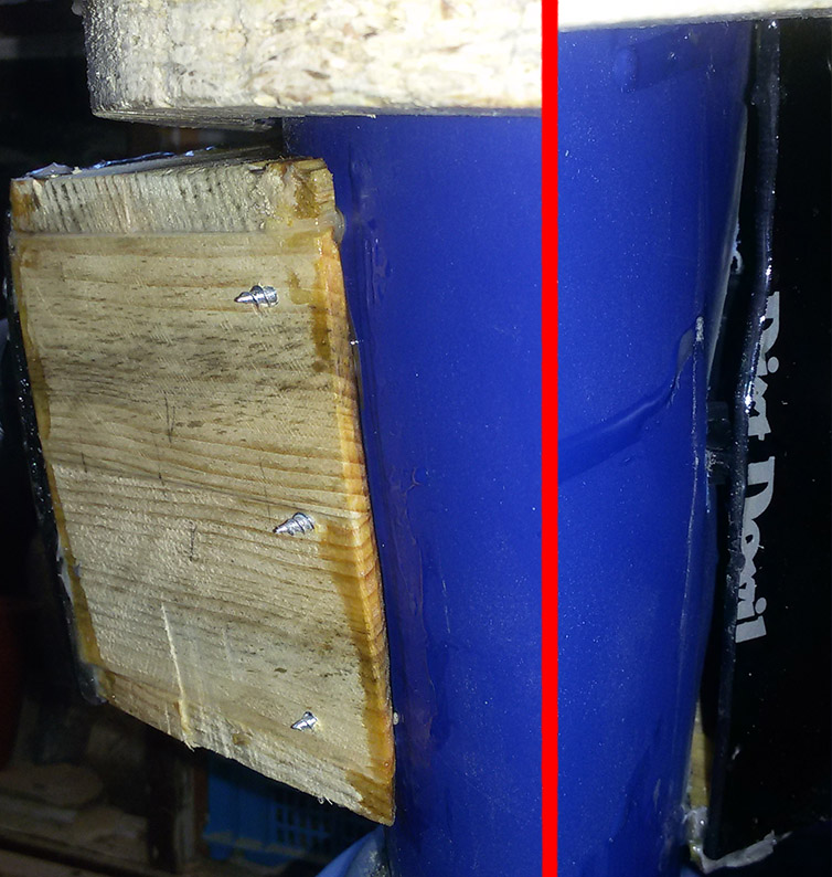

Това е от снощи - лепих капака :)

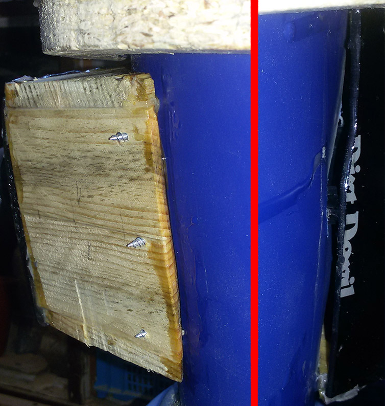

... и снадката за маркуча. Отдясно показва обратната страна. Там има голяма дупка. Чудя се дали мога да я запълня с поксипол и после да пробия поксипола и да хвана с винтове/болтове:
Ето къде се събира прах:

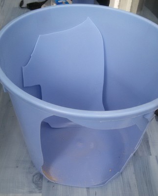

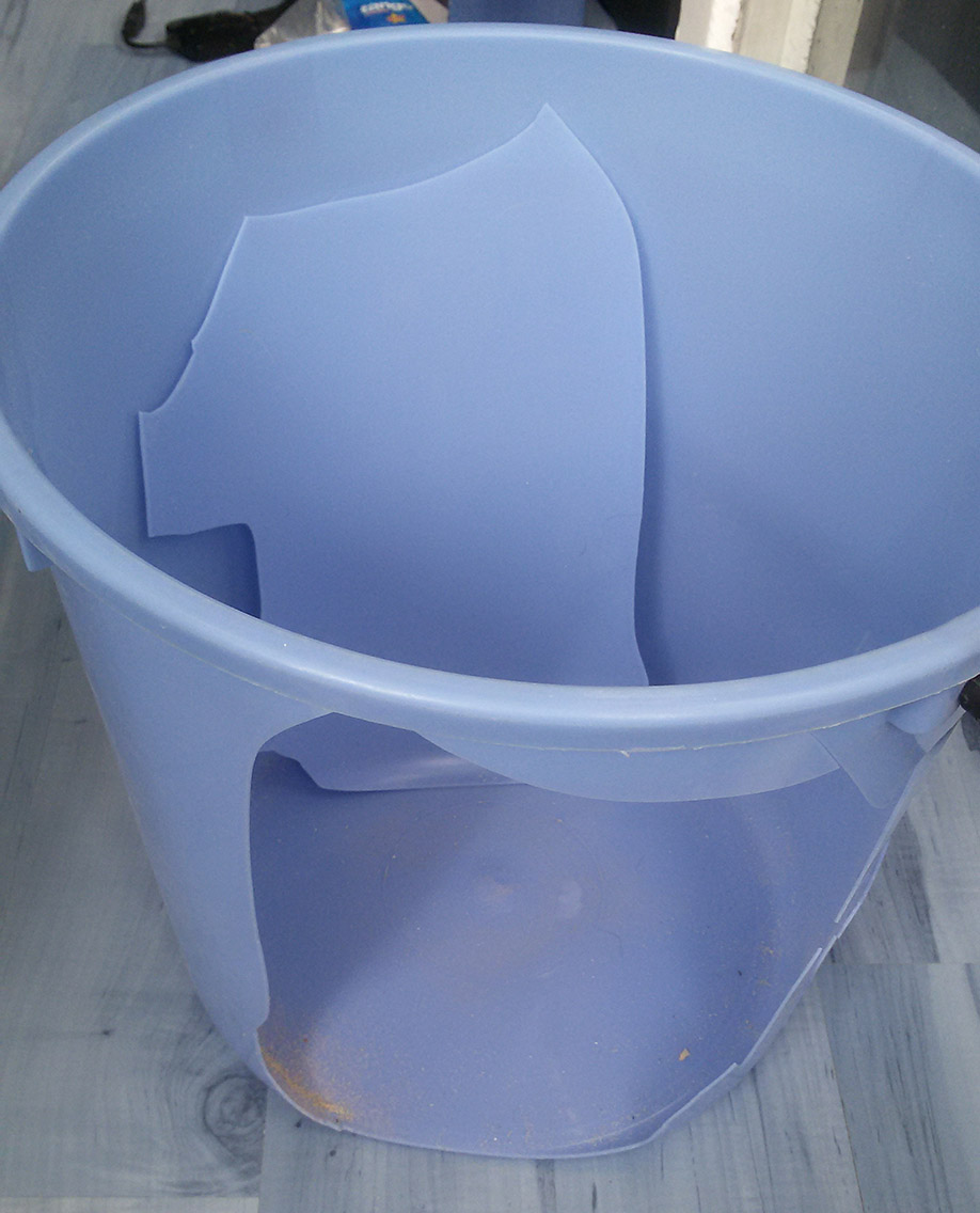

До тук с пластмасовата кофа:
Взех си прахусмукачка Zanussi 1400 вата, циклон (от промоция в кауфланд). Циклона не е много лесен за почистване и я ползвам с моя циклон за двойно пречистване. Пък и кофата по-лесно се почиства. Обаче смуче 2-3 пъти по-силно от предишната и огъва кофата. Вчера рекох да изпрахусмуча покрай обувките и понеже има камъчета и пъст реших да ползвам циклона. Обаче като засмука балатума отведнъж и се спука :). Трябваше да потърся метална кофа. Сега купих една дето горе-долу пасва на капака, но не е като старата да мога да я вдигам без кофата да изпадне.Тоя циклон може да го направя за събиране на прах от въздуха и ще си направя метален за по-сериозни работи. На входа ще му сложа една голяма фуния от нещо и един вентилатор да духа срещу него.

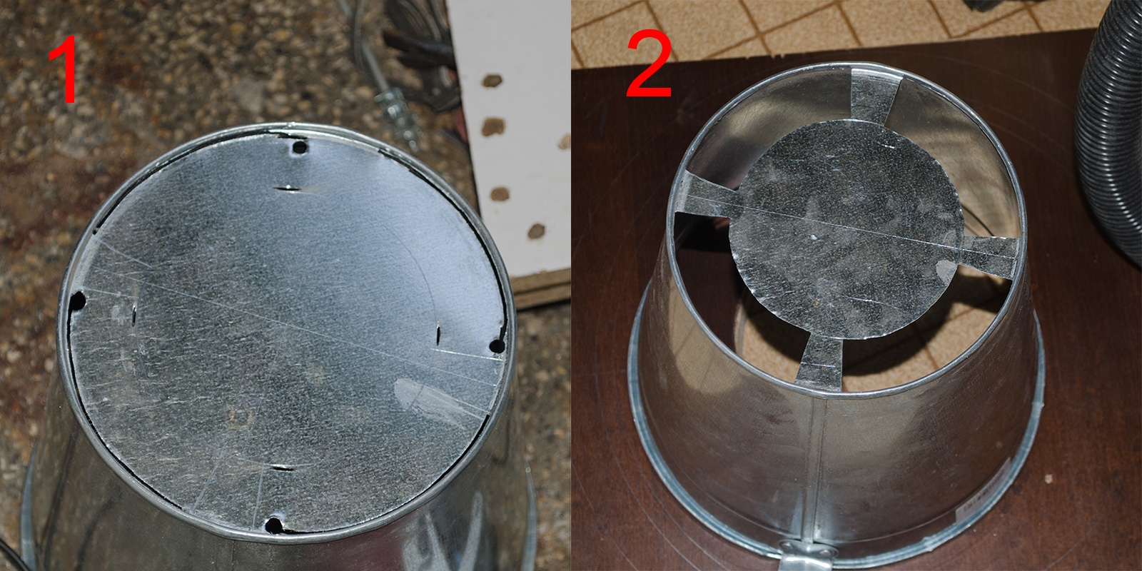

Но вече съм почнал версия две на циклона. За циклона ще ползвам цинкова кофа с малко по-малък диаметър и по-голям наклон. А за контейнер - 60 литра варел - метален. Стария циклон има два големи проблема:
1. не устоява на вакума - заобиколил съм го с дупка на входа, където смуче прахосмукачката. Но това намалява скоростта на частиците - по-малко ефективен.
2. наелектризира се за страх. Един път така ме шибна искрата, че подскочих. Новия ще е заземен отвсякъде. Дори металната пружина на маркуча ще заземя. Разбира се наелектризирането също пречи на ефективността. Но както казах ефективността вече не ми е приоритет. И най-добрия циклон не може да хване 100%, а разликата между 90% и 98% не е голяма. Пак ще дишаш прах ако няма добър филтър.

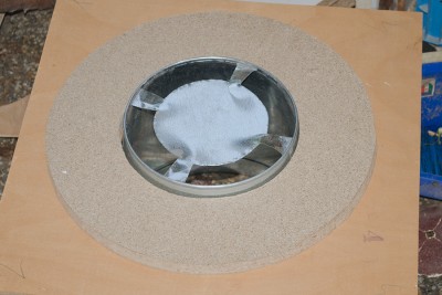

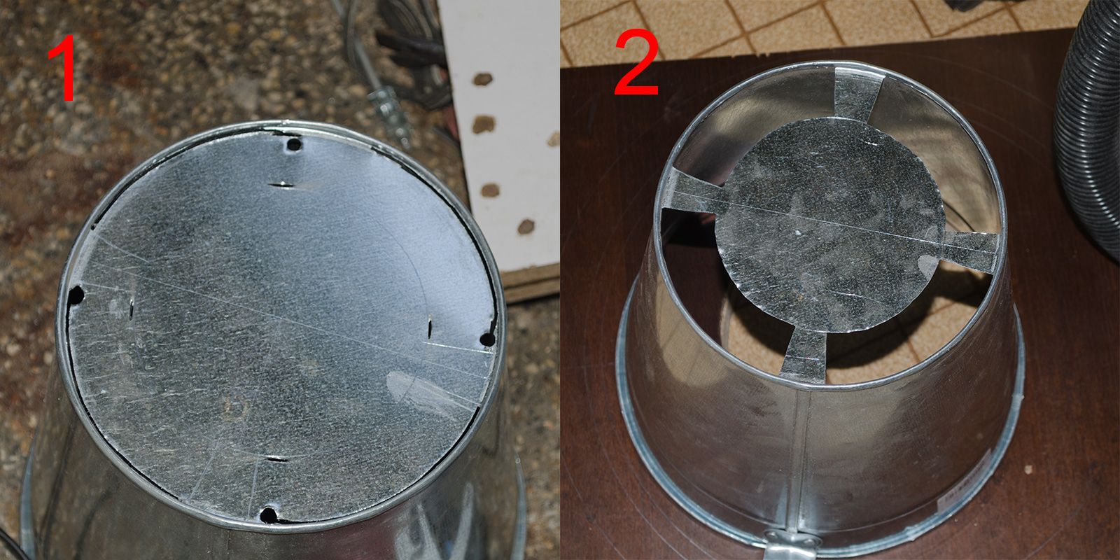

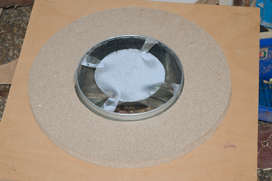

Че той прободния трион е измислен точно за тая работа.Само имай търпение и мисли преди да направиш нещо, а не кат мен (виж снимките). Първо изрязах по-големия радиус и след това по-малкия. Кофата подскачаше и дрънчеше щото дъното беше освободено. Трябваше първо вътрешния кръг да изрежа ама ...
А за работата дето си хвърлил по тоя бойлер ... можело е да потърсиш нещо в по-добро състояние. Аз например взех варела за 10 лв. Отвътре маслото го е запазило, отвън почти нямаше ръжда. Директно го мацнах с 3 в 1. Само миенето ми отне около час - къпах се с него в банята :)
Сега съм се спрял на отвора за маркуча и ми е малко тегаво да почна. Трябва да влиза 100мм маркуч, трябва да е под лек ъгъл надолу и да е допирателна на кофата, която е конус и също е под ъгъл, трябва плавно да минават прашинките и да няма в какво да отскачат. Ама може би в неделя ще му отделя малко време.

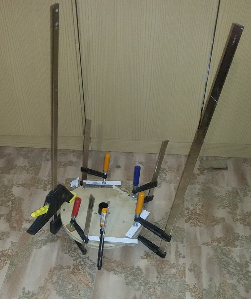

Готов съм с моя циклон. Ще го изпробвам другата седмица. Сега още лепнеше боята :)
Това с прободния трион само беше леко преувеличено. Имах предвид, че за рязане на дърво нямах друго. Циркуляра все още не ми е готов, а за фреза не си и мечтая. Иначе имам дрелки, ъглошлайф, винтоверт, ножици за ламарина и други удобства.
