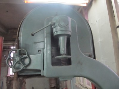

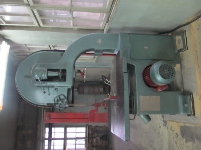

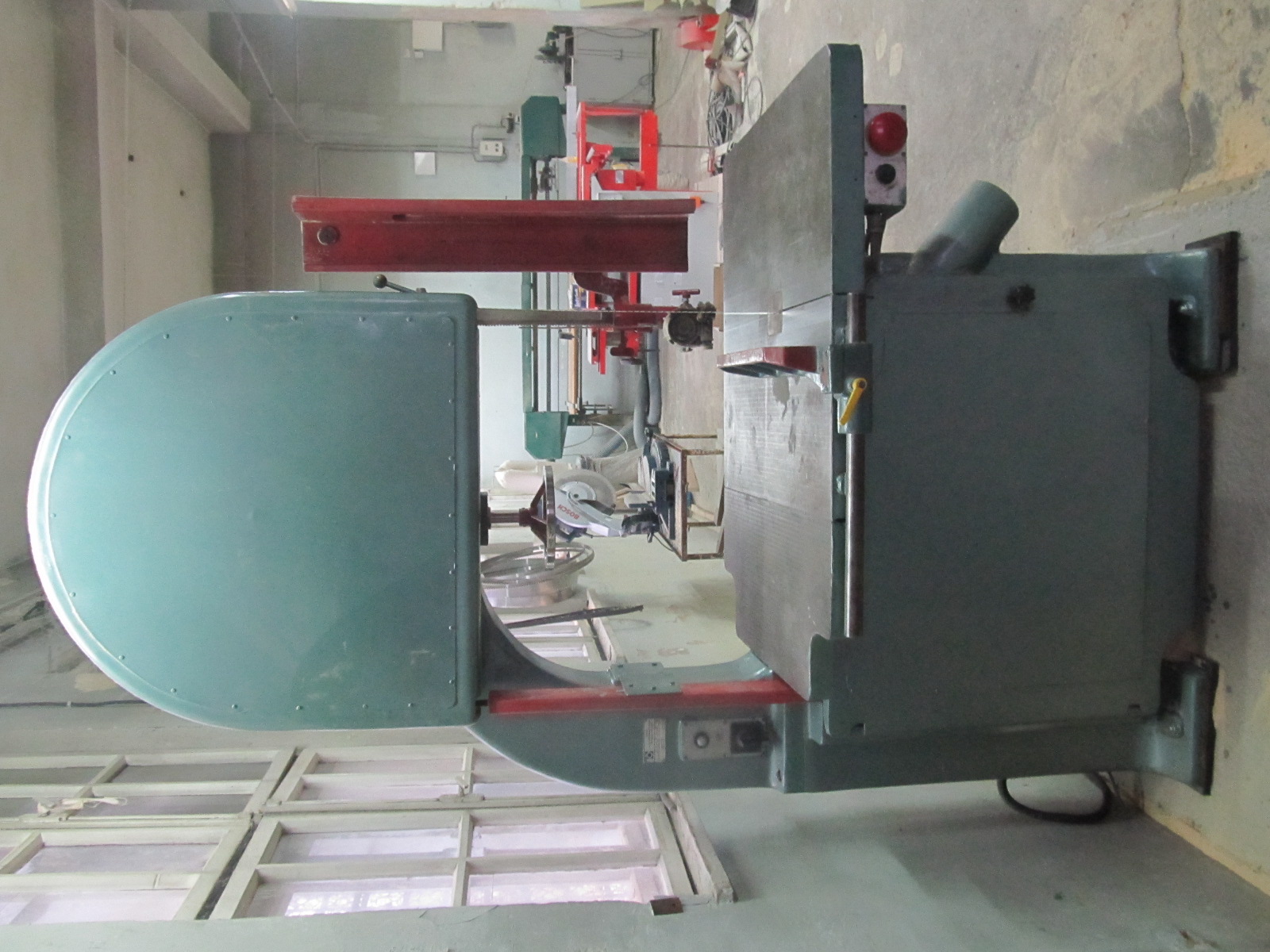

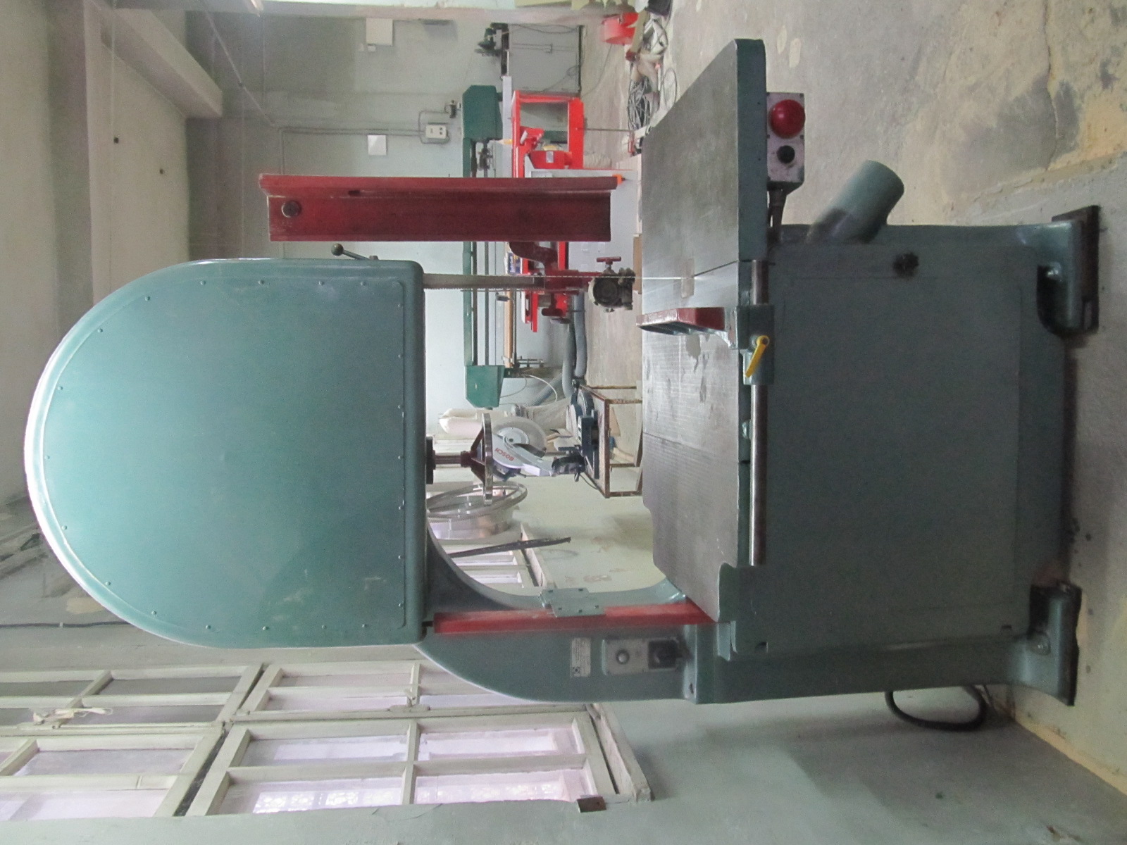

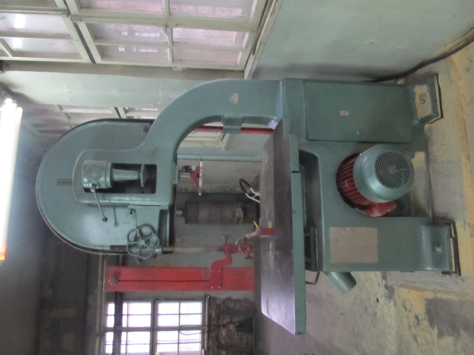

Така ще е разположението на мотора на земята върху два П образни профила с канали за оптягане анкерирани за бетона. Мотора е много висок и не може да се пъхне на оригинанлното място.Като вадих горното колело от оста преебах около сантиметър резба на оста някой да знае от каде на намеря метчик 16мм ситна стъпка 1мм обратна резба?

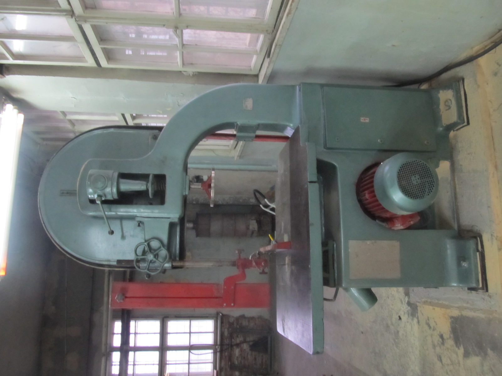

За моя изненада се оказва ,че двигателят е 4кW.Доста обемист е и очаквах повече.Маркировката за оборотите е почти заличена,но разчитам 760.Не съм сигурен за седмицата .
Отгоре имам само гресьорка.

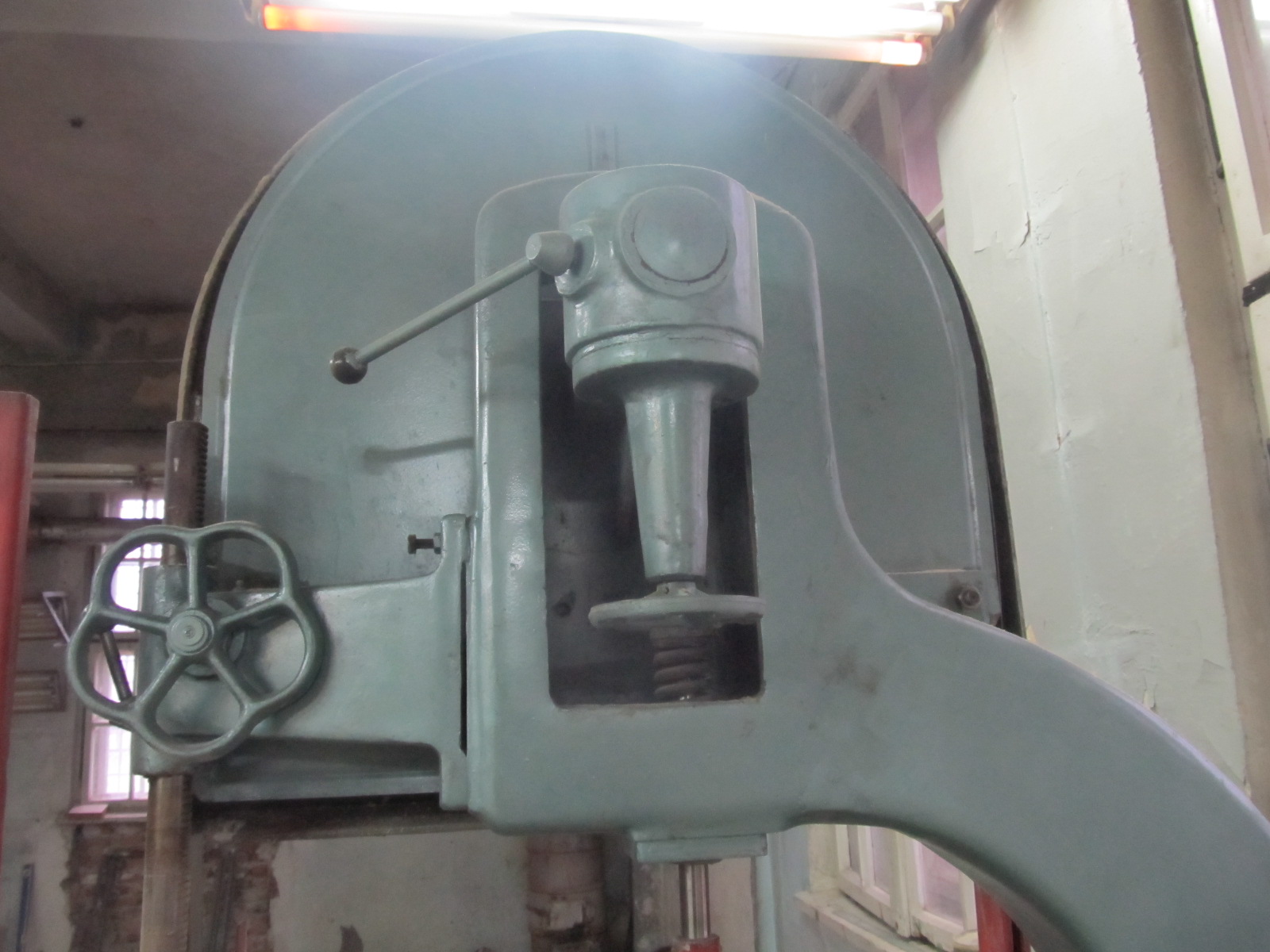

mavryt4o написа:Като вадих горното колело от оста преебах около сантиметър резба на оста някой да знае от каде на намеря метчик 16мм ситна стъпка 1мм обратна резба?Пишеш, че си повредил резба на оста, а после метчик. Логично е да ти трябва флашка.
Както и да е и едното и другото, ситни и обратни е трудно да се намерят.
Ако можеш покажи снимки на повредените детайли.

mavryt4o написа:Да разбрах. Има доста начини да се реши проблема при условие, че не намериш този метчик. Все пак трябва да имам представа от детайла.ZEDYCUS написа:Предполагам, че е вътрешна резба на остта, на която се завива стопорен болт за шайбата с каналите.именноно не за шаибата а от другата страна на оста за колелото

angelfilev написа:ами няколко поста по-нагоре може да се види целия детаил съм го качил а на първата се вижда остаmavryt4o написа:Да разбрах. Има доста начини да се реши проблема при условие, че не намериш този метчик. Все пак трябва да имам представа от детайла.ZEDYCUS написа:Предполагам, че е вътрешна резба на остта, на която се завива стопорен болт за шайбата с каналите.именноно не за шаибата а от другата страна на оста за колелото

mavryt4o написа:
ами няколко поста по-нагоре може да се види целия детаил съм го качил а на първата се вижда остаДобре, наистина се вижда. Търси метчика, аз ще бъда приятно изненадан, ако го намериш. Вероятно някой може да го достави, но не вярвам, че цената за еднократна употреба си заслужава.
Преди доста години, като ученик в техникум трябваше да прекарваме по един месец през лятото на практика. Попаднах в една те-ке-зесарска работилница с 4 струга. Старият майстор без колебание правеше метчици за всички специфични резби. Считаше се за нещо обикновено. В моята практика ми се случи 3-4 пъти.
Решавай си другите проблеми, а този остави за накрая.
Надявам се с помощта на форума да помогнем.
