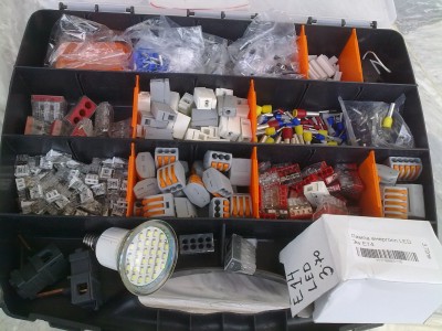

Стиви - специалист
На тази снимка, най-долу в ляво се виждат две клеми от тези, които са ти необходими.
nv952 - майстор
:) Имаш предвид черните.Таман се чудя как тая клема се свързва и към шината и към АП,но като ги пипна на място съм сигурен,че ще ги наместя.Ако има нещо ще питам.
