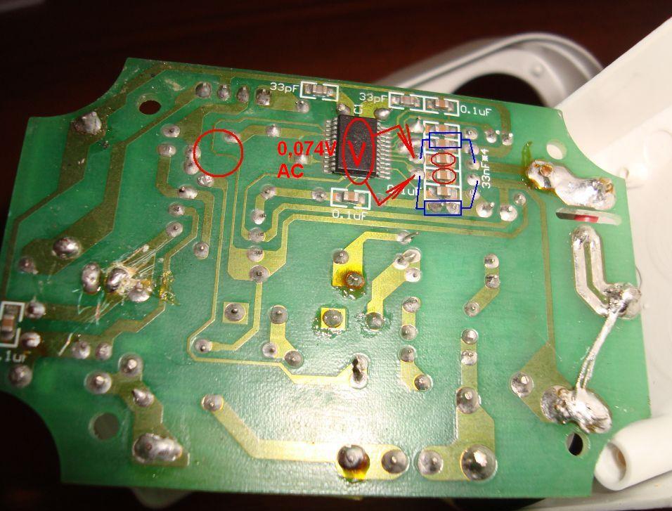

Надписа на интегралата до колкото мога да прочета е: ST-01 ARSC 219 062D
Нищо не намирам по тези означения. Кой знае какво е шибнал китаеца? Ама няма значение.
Ето една схема на подобен чип за електромери. От нея се вижда че и на двата входа има защита от пренапрежение - D1, D2, D3, D4.
При теб такава просто липсва. Спестена е. :-D Та е много вероятно да е заминал единия вход - този дето измерва напрежението на шунта.
Виж си проследи и си начертай как точно е схемата на входа дето измерва напрежението от шунта.
Провери резисторите на този вход дали отговарят по стойности. Също така и кондензаторите - тези кафявите SMD монтаж.

Какво е напрежението върху ценера 5.1?
Измери резисторите 1к.
Под товар какво е напрежението върху шунта.....
-Напрежение на ценера-4,87 волта
-Измерени всички резистори всичките са си в норма(на варистора даде 240 ома при изключено положение)....
4.87 е малко, но да приемем засега, че е от уреда.
Измери преди резисторите 1к до Н1 напрежението и след тях. Това е напрежението върху шунта.
Ако след тях липсва, махни кондензаторите отдолу под резисторите и пак мери. трябва тново да бъде 0.6-07 V.

От ляво съм оградил една съмнителна писта - провери я.
Измери какво му се подава на чипа, трябва да е същото каквото измери на шунта.
Ако го има 0,074v, може да провериш за студени спойки на двата крака на чипа. Ако има верига между стрелките и двата крака - пътя ти е към нов уред.
Ако няма волтове на стрелките - все още има надежда - провери сините резистори дали са по 1к. Може да им презапоиш изводите, където е по-съмнителна спойката. Ако резисторите са добре, отпояваш оградените смд кондензатори(както каза todortv) и ако не се оправи - пак по горният път.
Успех!

Направих всичко,което ми казахте.Измерих напрежението преди резисторите 1к до Н1 и след резисторите,напрежението е същото което измервам в двата края на шунта.Отпоих двата кондензатора дето са оградени няма ефект.Измерих съпротивлението в двата края дето са стрелките 2кило ома и на другите два пак 2 кило ома.Проверих за некачествени спойки,прекъснали писти-няма.Явно ремонта е непосилен за моите крехки познания в електрониката.

Ето на тези спойки.Изображение
todortv - майстор
Значи, на червените е нормално 2ком, защото мериш резисторите.
На сините с твоят уред трябва да измериш 0ом.
Какво е напрежението на изводите големия електролитен кондензатор?

Ако напрежителните и токови, диференциални входове на умножителя имат еднакво реферирани входове към фазата (както е по схемата на Хидрата), то резисторите от шунта и напрежителния делител могат да се отпоят от платката (от страната на шунта и делителя), и да им се разменят позициите с помощтта на жички, при което ще се види дали съответните входове ще измерят нещо. Или най-малкото, дали напрежителният вход ще измери някакъв ток и обратното - токовият вход ще измери ли някакво напрежение. За константи и сфазиране няма да става въпрос. Това разбира се е при условие, че входовете допускат горе-долу еднакви входни напрежения. Всъщност не е ясно и колко квадрантен е умножителят, но при внимателно оглеждане на топологията може поне да се опита. То..., така и така, уредът ще се бракува! А сервиз не предлага ли търговецът на това изделие?
