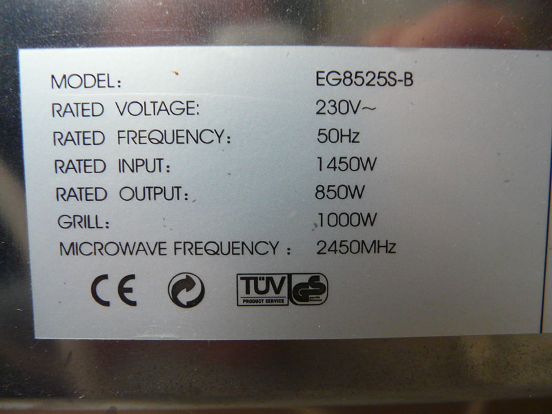

DMN - майстор
рибарят написа:
DMN написа:
рибарят написа:
Но дори и въпросните 700-900W max.не може да се сравняват със ватовете от бързовар, бързоварът е по бавен. Имам бързоварче 700 вата, но загрява едно и също количество вода, по бавно отколкото във микровълновата.
Ами не мога да се съглася, тъкмо реших да пия един чай и да си направя експеримент.
Чаша с еднакво количество вода(280гр.) я загрях до завиране с бързовар 860W и после с микровълнова с обща мощност 1420W(мощностите са измерени с ватметър). Бързоварът я загря за 2 мин. и 20 сек., а микровълновата за 2 мин. и 54 сек. Не знам обаче колко е мощността само на магнетрона, мисля че е 800W(не съм сигурен, но не е по-малко). Но нали се сещаш, че не можеш да подкараш само магнетрона, а ще ти трябват подобни като в микровъновата фурна елементи като трансформатор например, който ще внася допълнителни загуби плюс мощността на магнетрона.
Но поне експеримента беше интересен за мен - по-икономично се загрява чаша вода с бързовар, а не с микровълнова, което и предварително очаквах де, но не чак до такава степен :) .
Ми не ти знам микровълновата пич, може нещо да е дефектирала, при моята няма проблем, и бие бързоварчето. И освен това нещо се бъркаш във ватовете, каквато е мощноста на магнетрона, такава и приблизително е мощността на микровълновата, щото трафа и не черпи мощност, черпи но много малко. Магнетронът е все едно реотанът на една обикновенна фурна.
рибарят, някой със сигурност се бърка и това е автора на темата, ние обаче не сме "лапнишарани", въпреки че ти си "рибаря".
Ето снимка на техническите характеристики на микровълновата ми фурна:
Току що измерих пак мощностите. Когато магнетрона спре да работи, остава една мощност от 46W, която се разпределя между лампата за осветление, вентилатора, моторчето за въртене на чинията и управляващата електроника.
Като извадим тези 46W от тези 1420W, които измерих с ватметъра остават 1374W. Ха сега ми кажи като гледаш какво пише на печката - за какво са и къде отиват тия 1374W?
