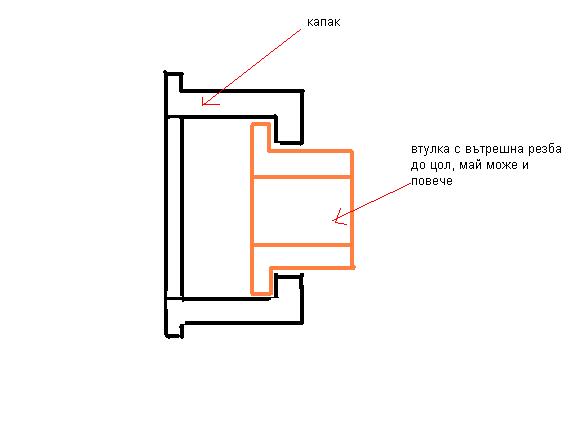

Бидонът е наличен. Сега се чудя как да прихвана ПЕ тръбата към канелката...
След крана на бидона имаш ли капак с резба? Ако да, може да направиш като мен, но ще е нужен струг.
themask - специалист
kuger написа:
Имам, да. Ще потърся някаква втулка готова, пък ако не открия тогава ще мислим за струг или други варианти.

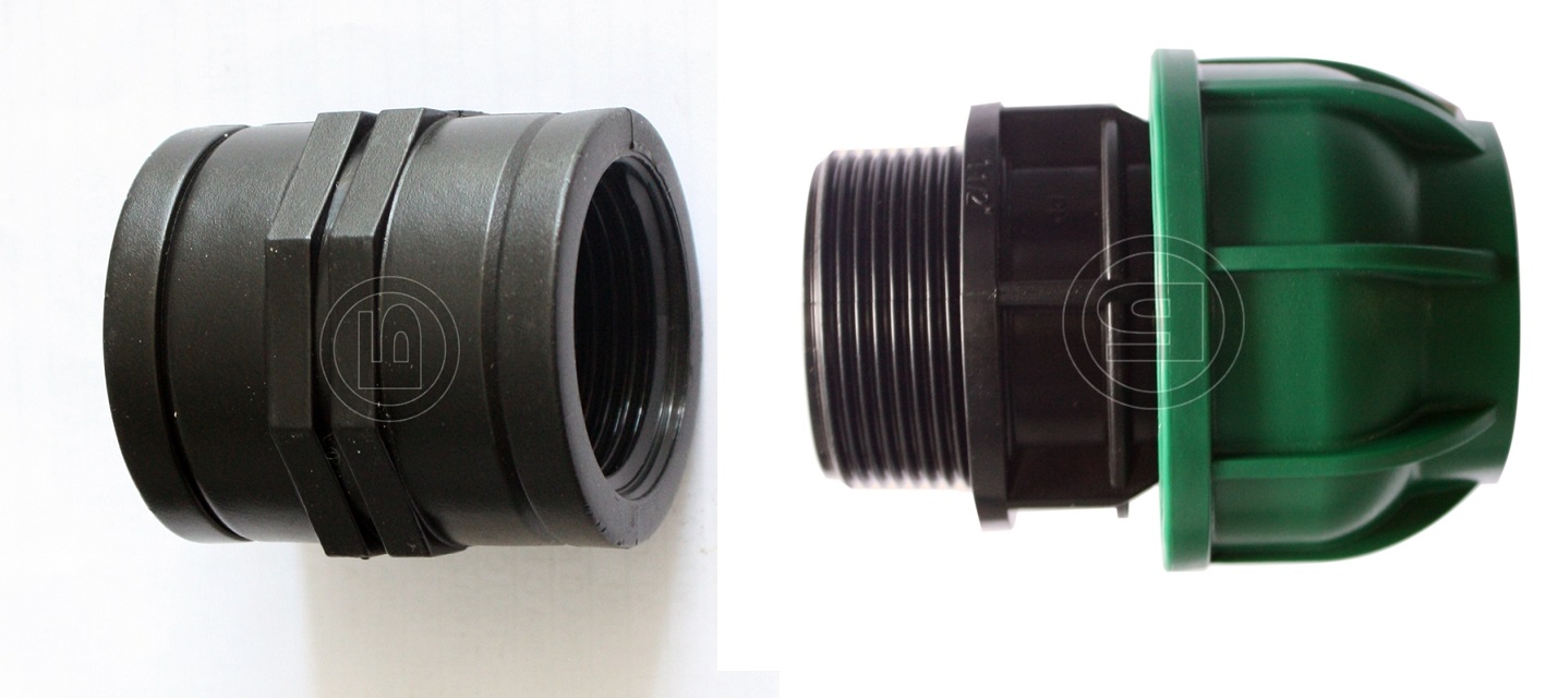

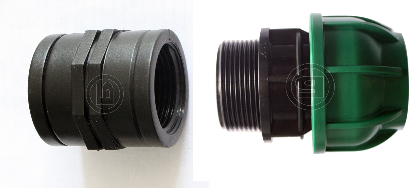

Не съм се заглеждал по тези бидони но ми хрумна нещо. Вместо да стържеш втулки може да използваш готови неща.
Например тези двете:
РЕЗБОВА МУФА 1" х 1"
НИПЕЛ МЪЖКИ 32х1"
Муфата я вкарваш в тапата и я използваш като гайка 1 цол и през отвора в тапата си навиваш в нея мъжкия нипел.
Ще трябва да изглежда така.
Ако муфата ти идва дълга, може да я отрежеш и скъсиш. Ще трябва да се помисли и за някакви уплътнения при отвора на капака.
После вече е лесно - в мъжкия нипел си бучваш една от черните тръби 1 цол (32 мм) и сия караш където искаш.
Разбира се може да се изберат и по-големи размери на тези фитинги но не знам дали ще позволява тапата на бидона и дали е необходимо.
Този 1 цол би трябвало да ти свърши работа.
НИПЕЛ МЪЖКИ 32х1"
Тъй де - и аз нещо такова си представих :) Тази система ще ми трябва, ако реша да свързвам 2 резервоара. Засега мисля да почна с 1, тъй като на първо време ще е само капково и мисля 1000 литра да ми стигат за поливка. А помпата ще й пусна смукателния маркуч през горния отвор (така че да не стига до дъното и да засмуква евентуални замърсители).
