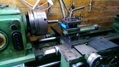

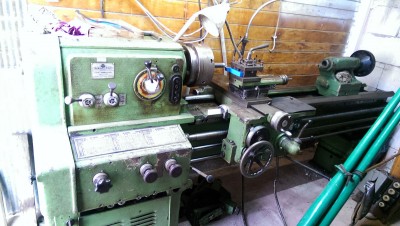

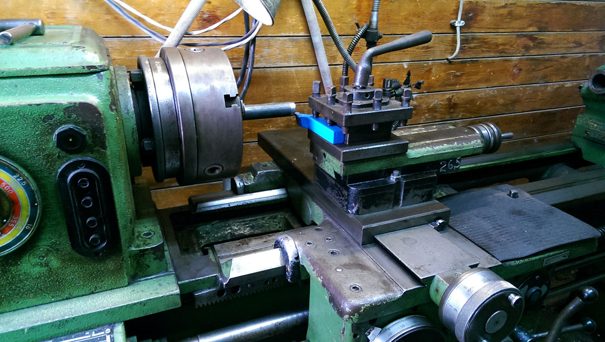

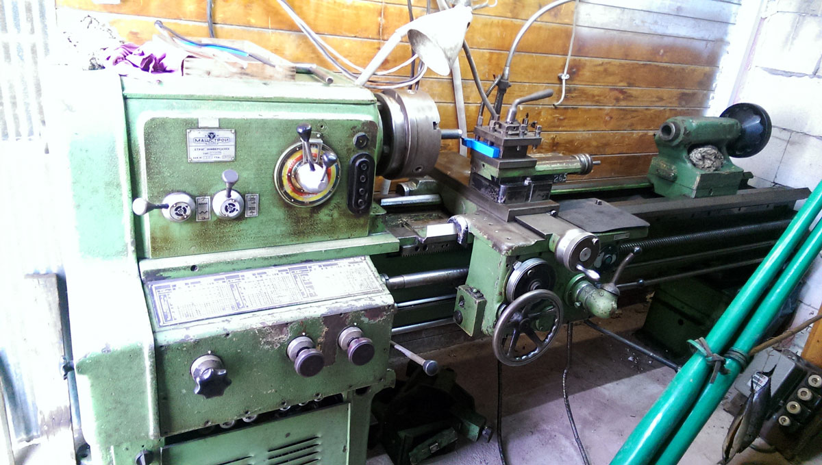

Здравейте отново колеги.Днес 1 година след като пуснах тази тема вече мога да се похваля със свой собствен струг :partyman: След многобройните ви съвети и напътствия какво да гледам ето какво купих: машината е С11МВ Машстрой Троян 1972г с 1500мм паралели.Това е доказателство,че мечтите рано или късно се сбъдват!
Идната седмица ще му пусна ток и вече трябва да живне.Със сигурност ще има доста неща за ремонтиране,някои от които вече ги отстраних.Сдобих се с него срещу сумата от 2500лв.Дали са много или малко за този струг още е рано да се говори.Абсолютен новобранец съм и тепърва ще правя първите стъпки в стругарството.Ето го и него (снимки от вчера):

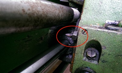

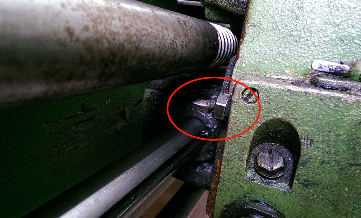

Струва ли ми се или на последнатаснимка в заградената с кръгче гайка е имало медна тръба,която е отрязана ? Ако предполагам правилно то за какво е била тя и какви са последствията от отстраняването и?
