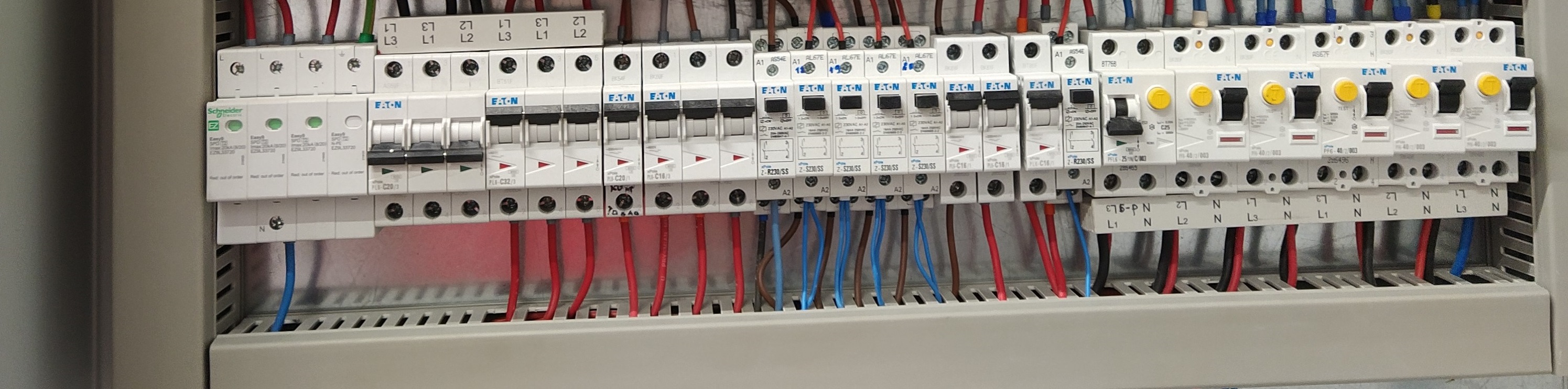

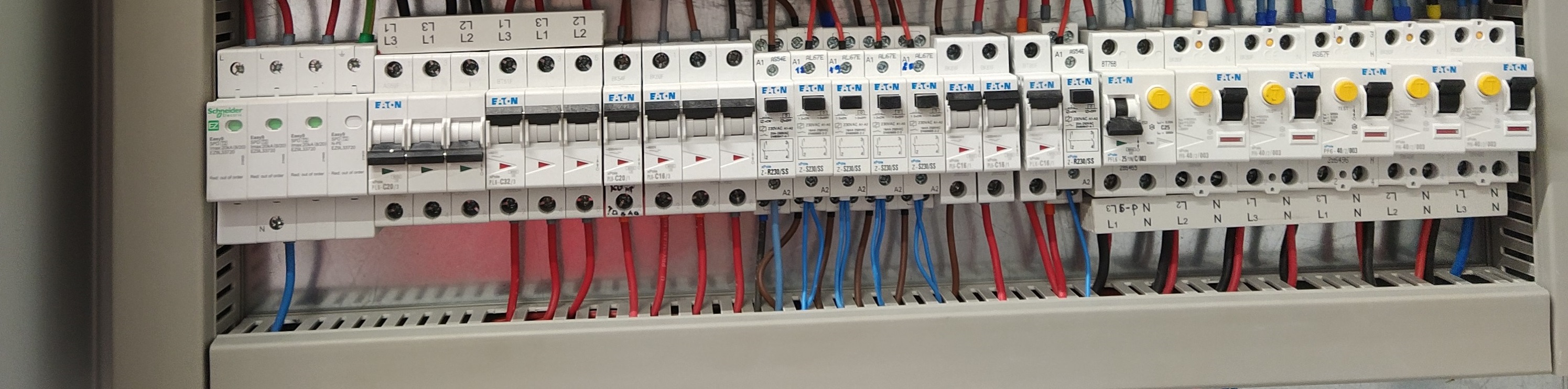

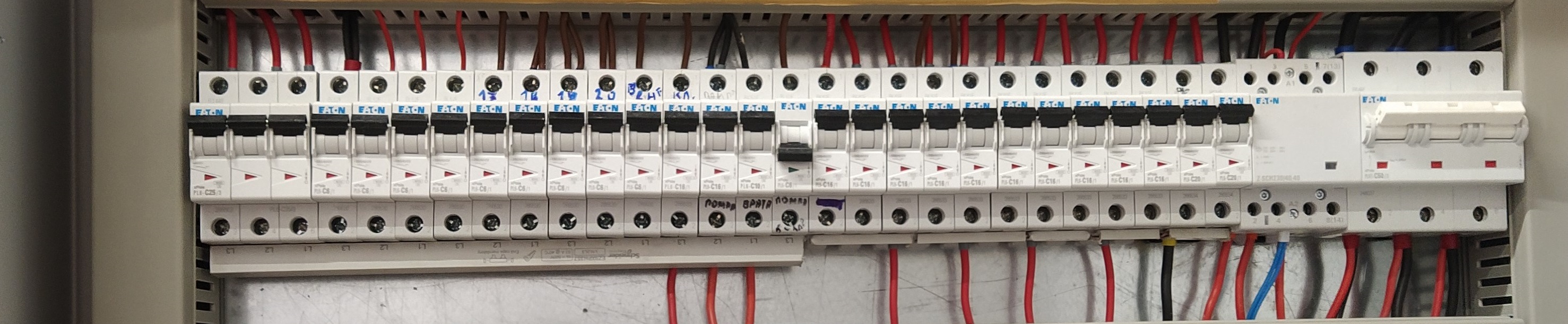

Ей ти едно табло по което скоро работех. И там съм сложил точно три такива, за всяка фаза по едно.
Табло клеми.jpg (24.26 KиБ) Видяна 3002 пъти

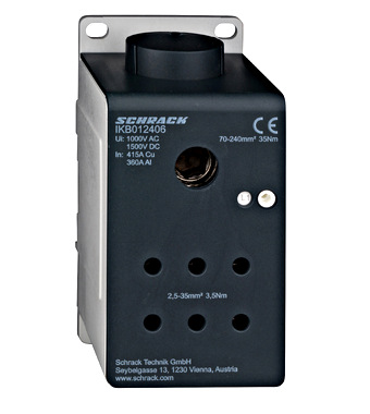

Е, тези клеми за IKB012406 на SCHRACK - един вход за проводник от 70 до 240mm² отгоре и 6 изхода отдолу за проводник от 2,5 до 35mm²
Леко са големички (специално тези) за еднофамилни жилища но има и по-малки.

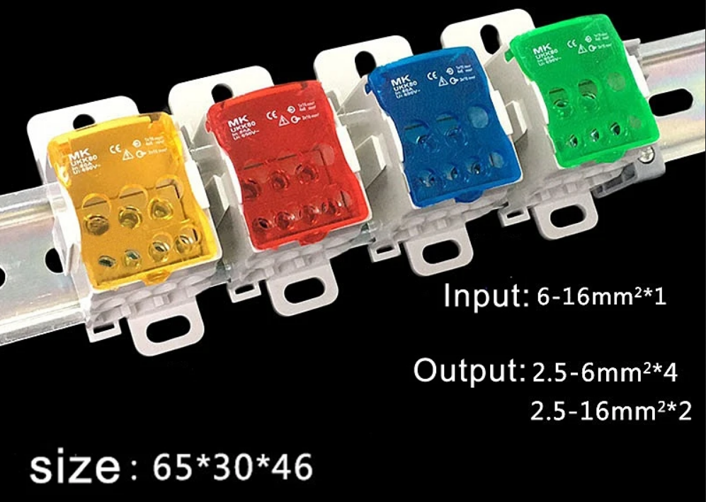

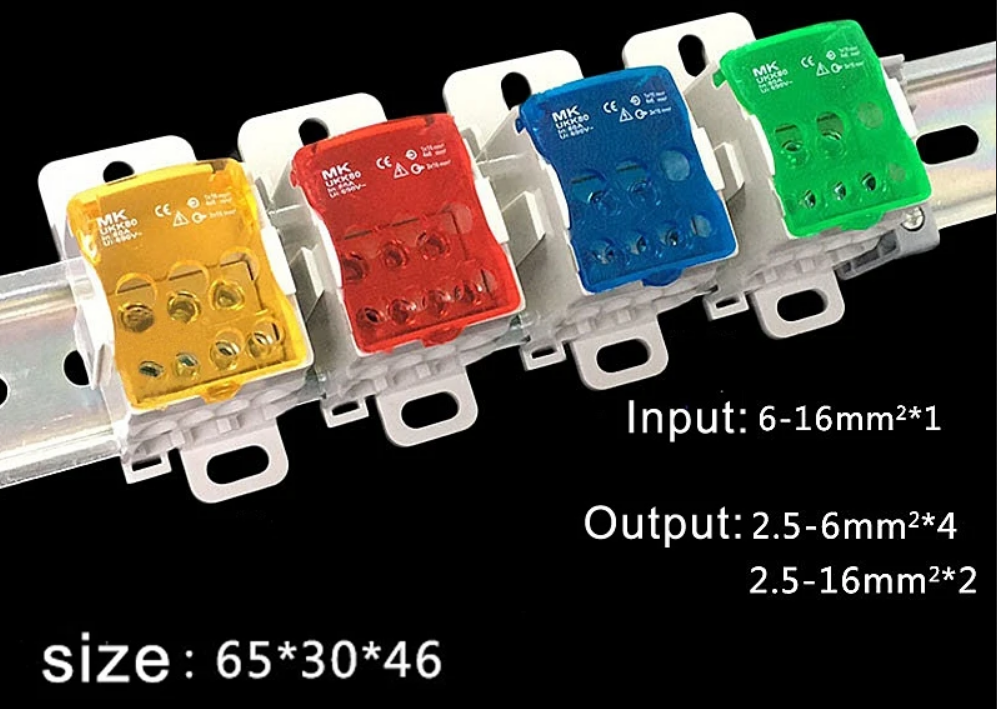

Ето например тези много ги харесвам. На снимката се вижда за колко и какви проводници са.
Общо взето има много полезни неща които ти спестяват много нерви и труд. Освен че и накрая изглежда много добре.
Но има един основен проблем - някой трябва да знае че съществуват... :)

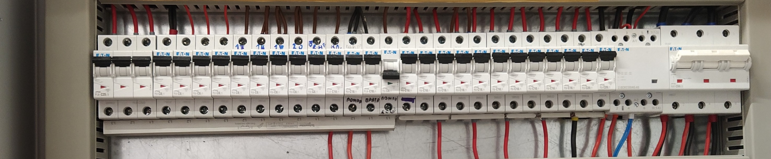

Има и по-удачни решения от подреждане на 32 позиции на един ред.
Примерно 15 позиции (главния и всички ДТЗ) на един ред, а останали 17 позиции бушони на втори ред отдолу.
Така ще ти отпаднат всички суканици от долу - горе.
А и ДТЗ си имат вход и изход, пък твойте наопъки.
Тези 32 и нагоре позиции излизат извън идеите на "направи си сам"... Особено ако някой ще се учи от Интернет кое и как.
В такива табла като на снимките по-долу най=малките проблеми са колко жици ще пъхнеш в една дупка или да използваш разклонителен блок.
Иска се и мислене, и опит и ... други неща... :)
P.S. Това табло не е правено от мен и колеги.
Просто трябваше да се свържем там и да добавим ... още неща, различни от бАшони... :-D
