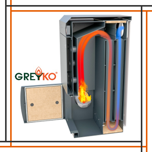

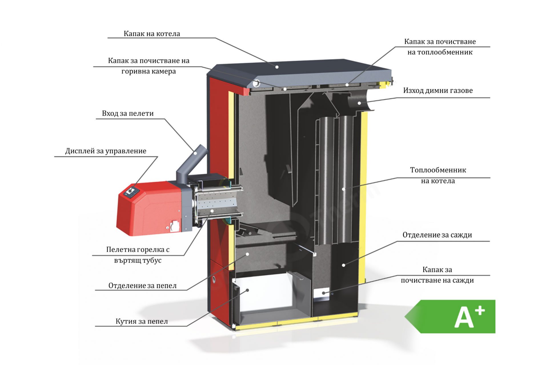

На лято мисля да повдигна котела на кутия със 15 см. и да я направя на две отделения със две чекмеджета - подобно та този от снимката... :?
Едното за почистване на пепелта от горелката а др. за почистване на ходовете...
И мисля да кара поне седмица без да чистя пепелника - и да се наложи дърпам пепелника и го изхвърлям без да гася горелката... :supz:

Моят е Бош и е повдигнат на кутия няма никакъв проблем да се повдигне.
pechkata - специалист
И си го преградил както мисля аз...
maistora1965 - специалист
Не само му отрязах дъното и го поставих върху кутия,защо е необходимо да я разделяш.
Защо да не е необходимо да го разделяш...?
Първо горелката грее и това отделение на ходовете ако се отдели ще грее там където трябва...
И втората причина е като се напълни дъното със сажди на последните два хода става апендикс - както казва Трифонари...
Обърни внимание на новите котлите правени за пелети са наблегнали именно на това - по голяма кутия за пепел и по голямо отделение за сажди...
LazarGanev - "Велик майстор"
Конструкцията на Боша се различава от ДАконерата и Експерта, тъй че няма нужда кутията под него да се разделя на 2 чекмеджета
Защо то отделението за сажди на Боша е малко - какво ще му стане да е по голямо...?
