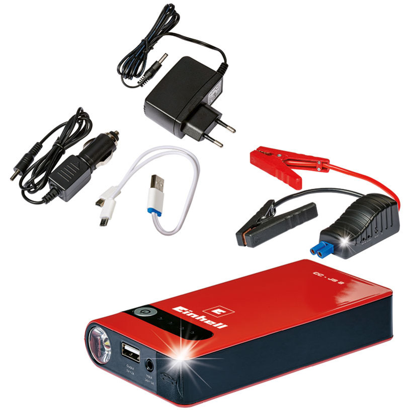

Ето Ви в реалистичен вид външни powerbank 8 , 12 и 18 Ah !!!
CC-JS 8 - 8 Ah - 174 lv.jpg (83.92 KиБ) Видяна 3523 пъти

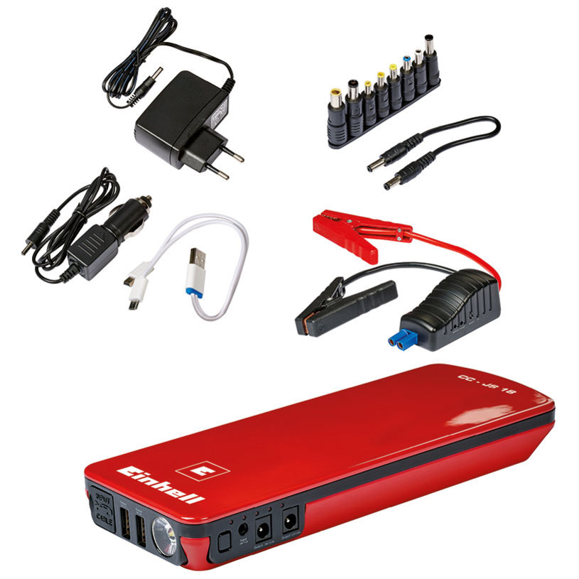

CC-JS 12 - 12 Ah - 219 lv.jpg (88.68 KиБ) Видяна 3523 пъти

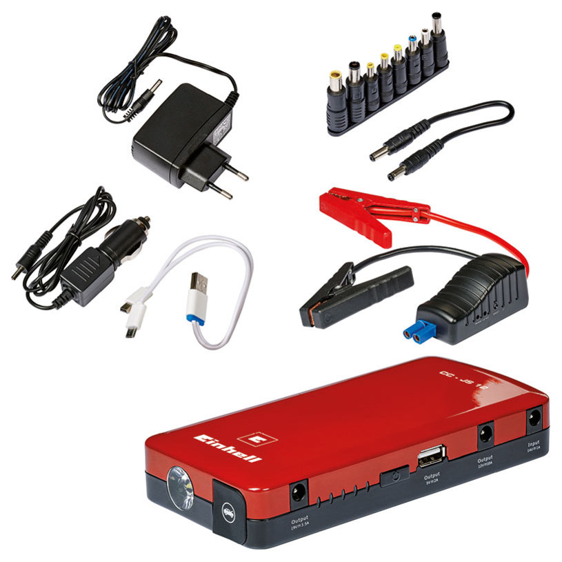

CC-JS 18 - 18 Ah - 299 lv.jpg (86.81 KиБ) Видяна 3523 пъти

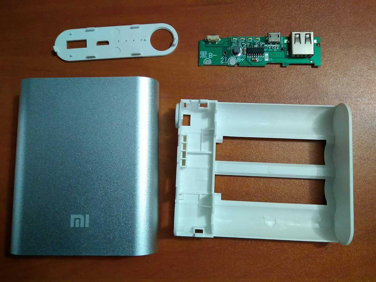

В банката с опианието в базара елемента е литиево-полимерен модем 606090 с капацитет 4000mAh.
Елемента е около 10 евра.
При добро желание може да се вкара там модел 806090 която е с 2 мм по-дебела и е 5000mAh.
Имам нови празни касети. Да си сложите елементи в тях по ваш избор.
