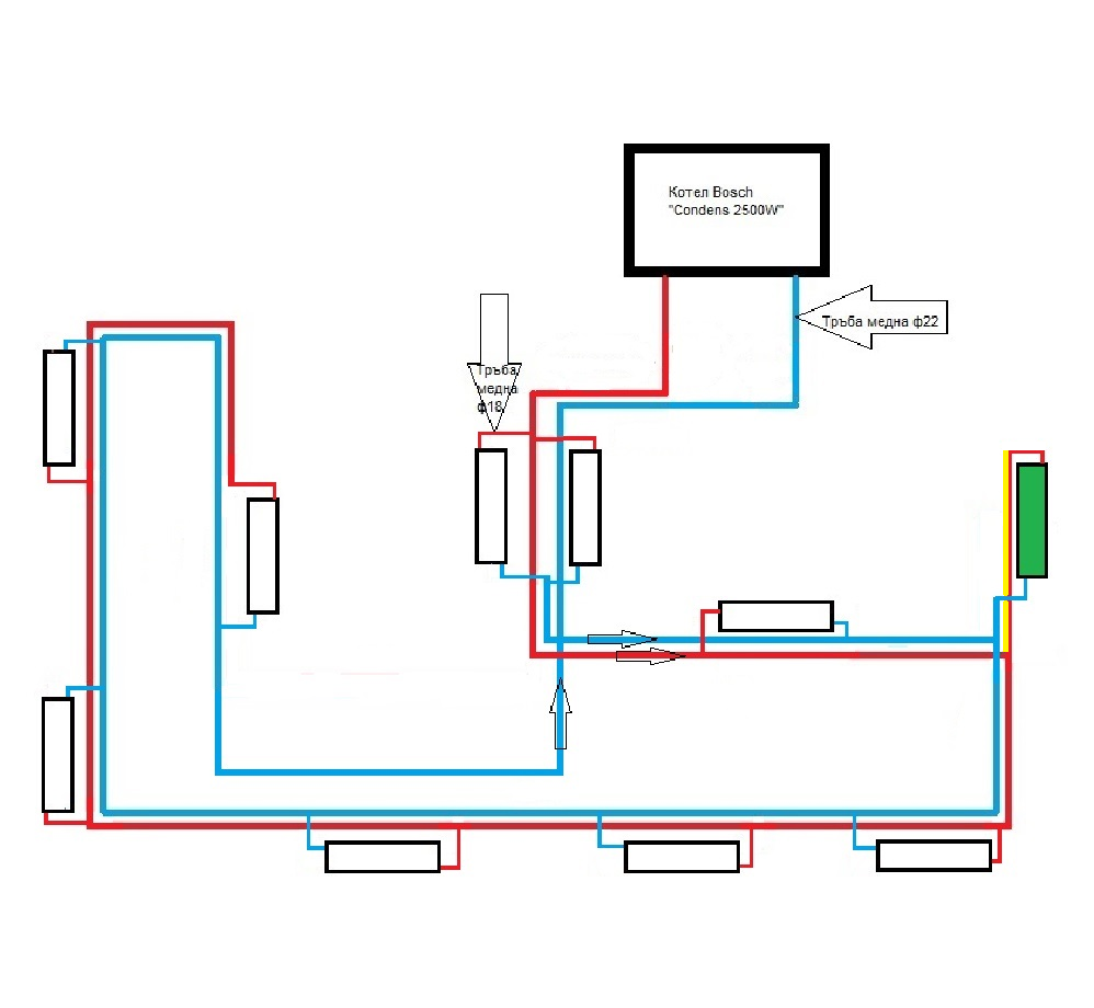

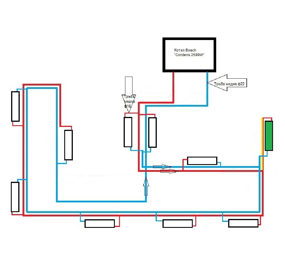

Благодаря,
За другия въпрос нещо да се каже. От котела да слагам ли по-голям диаметър тръби на които да е филтъра и спирателните кранове и след тях да мина на ф22 или както е на схемата направо от котела ф22.

По-големият филтър се задръства по-трудно, слагаш го по твой избор. Спирателните кранове може да са Ф22, само че, вътрешното сечение трябва да е същото, или с по-големи, но с вътрешно сечение не по-малко от Ф22. Ако има преходи, не трябва да са с по-малко вътрешно сечение от Ф22.
