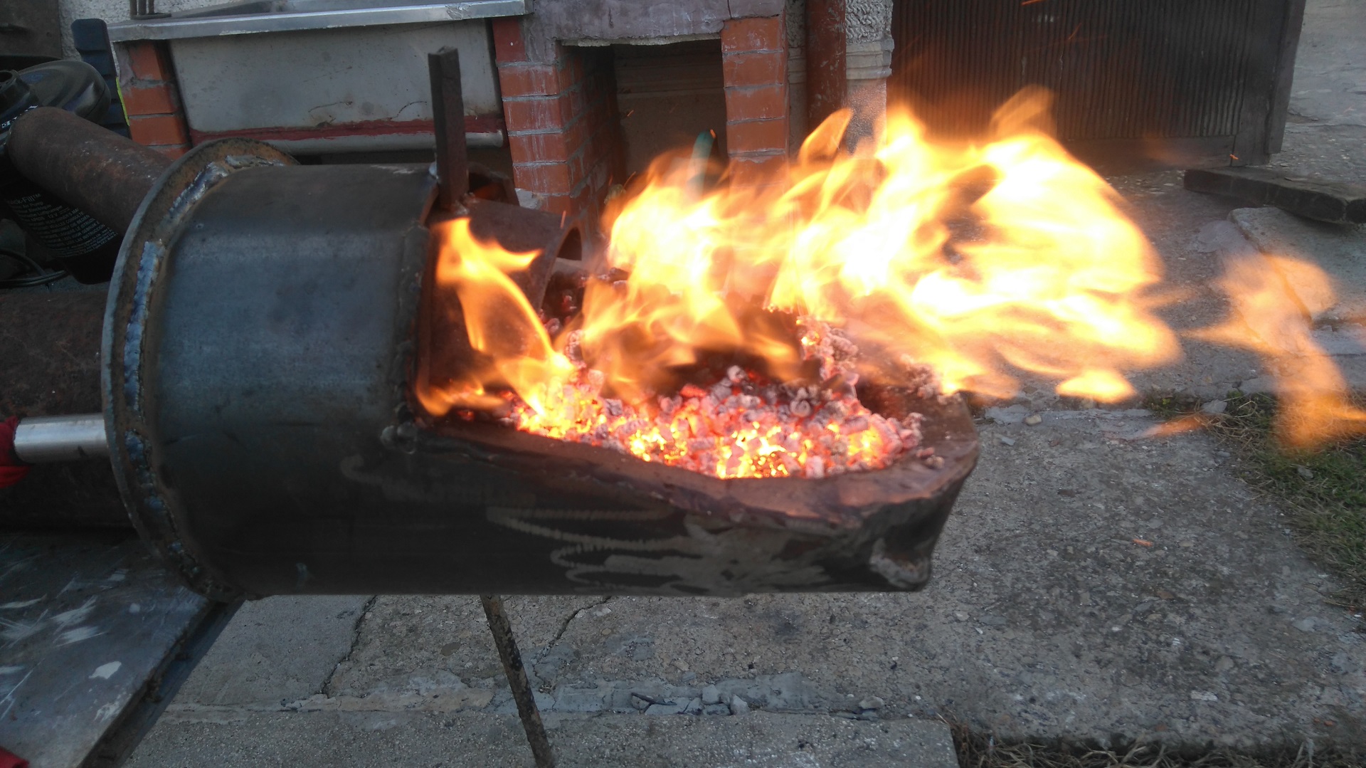

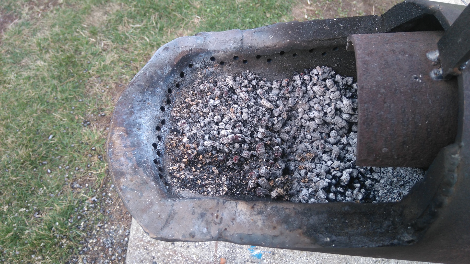

Всеки контролер е с разлини параметри, както и един модел горелка се различава от друг модел. Диаметър на шнек, стъпка, обороти на редуктора и т.н.
Моите настройки за въглища са:
подаване 99 секунди
пауза 20 минути
вентилатор на 3 степен
това при температури около и над нулата
При -15/-20 външна температура, настройките бяха:
подаване 99 секунди
пауза 15 минути
вентилатор на 5-6 степен ( от 12 възможни )

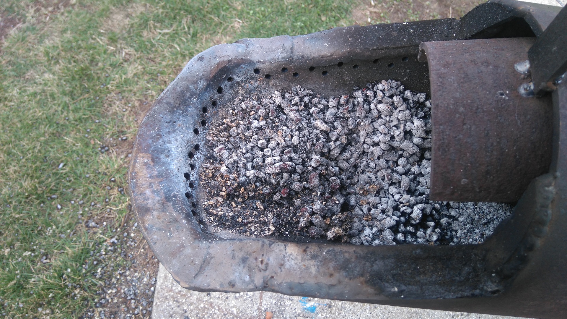

Пелетите обичат по-чести подаваня с по-малък интервал. Например 10 секунди подаване на 50 секунди пауза.
Първоначалното запълване аз го правя автоматично: 99 сек работа шнек и 5 сек пауза. За 3-4 мин пълни целият шнек и главата на горелката. С газова горелка запалвам за 1-2 мин въглищата и това е:-)
Като достигне зададените градуси горелката ( 60 да кажем) вентилатора спира и градусите се качват с 2-3 десети от градуса.
