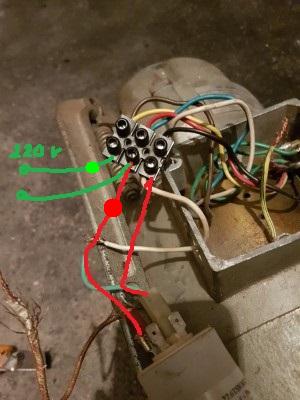

Жълт и кафяв са срещу 220v

За да смениш посоката на въртене, кабела с червената точка, го свързваш на клемата заедно с кабела със зелената..
