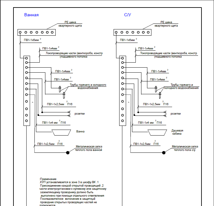

nikolov333 - майстор
Ако вътрешната ти ВиК инсталация е с метални тръби те се явяват токопроводими части и в случай, че са прекъснати от контакта със земя от пвц тръби, както е при тебе, мисля че е добре да се заземи участъка от железния тръбен път. Важно е да отбележа, че НЕ съм специалист в областта и всичко, което знам съм научил от форума и интернет с много питане и четене.. :shocked: :-D
Има и варианти за заземяване при пвц тръби..
И по-подробна схема за изравняване на потенциалите..
проект 2.png (49.25 KиБ) Видяна 2176 пъти
Ето и линк към темата за ДТЗ където сме го коментирали.. viewtopic.php?f=11&t=680&start=780#p676448
Опитвам се, понеже и на мен са ми помагали много тук..но внимавам и да не объркам някого, понеже знанията ми са повърхностни.. :!:
