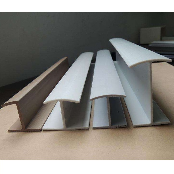

Сигурно е така... въпросът е колко такива "точки" има на м2. За каква обща площ?
За да елиминираш стоманата от тези точки, направи само държачите-дистанционери дървени или PVC. Пак ще бъде в пъти по-добре от дървената скара.
:arrow: Режеш и думкаш между стената и металния профил един такъв двоен „Т“ PVC и термомостта на най-добрата възможна фасада- вентилируемата, остава в историята. :shock: :-D :rolleyes:
