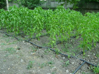

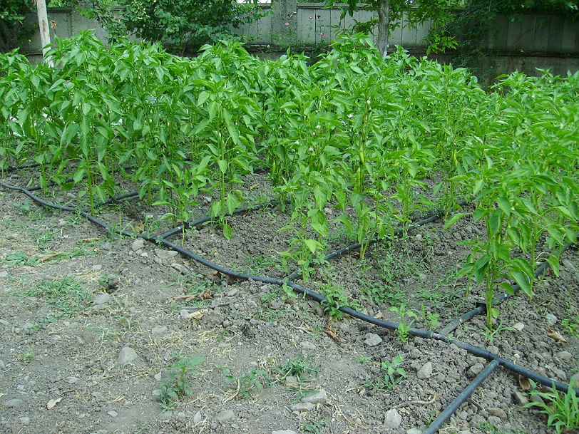

hidrazin написа:Като искаш кранчета за отделните култури си направи вторични магистралки.![]()
Какво имам в предвид? Както горе на картинката си нарисувал по 4 реда - захрани всяка четворка с отделна магистрала.
И после всяка малка магистрала захранваш от главната с кранче. Това е.
Ако беше решил да правиш капковото с твърд капков маркуч щеше да е по-лесно и евтино.
Там фитингите са много по-евтини и твърдият маркуч го ползваш много години.
НИКЪДЕ НЕ СЪМ КАЗАЛ ЧЕ ЩЕ Е С МЕК. Не харесвам МЕКИТЕ МАРКУЧИ. От самото начало съм решил да бъде с твърд, както този : http://vodensviat.bg/kapkov-markuch-16m ... av-82.html
Така ще направя както казвате. Пускам магистрален до края на вадите. После ще взема за една малка кагистралка (ф16) и ще пробвам с нея до колко вади мога да захраня - спрямо това колко вади без проблем ще захрани (може да се окаже че и всичките 20, така като ви слушам), ще видя колко кранчета ще ми трябват и съответно колена за разклонения от малките магистрали..........
