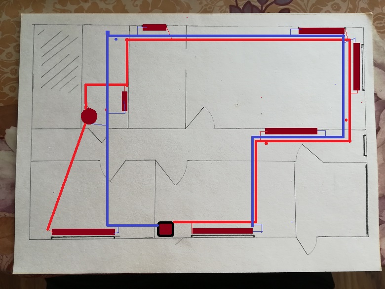

iva6ki, благодаря за мнението. От pex-al-pex тръбите съм решил да се отказвам. А относно обикновената ппр тръба за топла вода, толкова ли са калпави, че няма да издържат тези градуси или просто не са замислени за тази цел? Все още обмислям пътищата на тръбите за банята и за бойлера, ще ми се да го вържа и да работи ефективно, защото в момента топлата вода за серпентината идва от мястото на обезвъздушителя на лирата в банята и ми е чудно каква циркулация става така? И друго, два кръга предполагам са достатъчни, при положение, че захраня радиаторите с правилния размер тръби?
iva6ki - специалист
Така е обикновенните не са замислени за тази цел. Аз съм с бойлер теси и до него върви ф25 но при мен серпентината е на 3\4, разширителния съд ми е вързан точно преди него нямам проблем с това. Като погледнах схемата ти пак аз бих пуснал от котлето ф 20 към всеки от близките радиатори, цол до коридора и там да разклоня с ф25, вдясно до първия консуматор и до втория с ф 20. До бойлера бих пуснал ф25 ( но незнам какъв е твоя) и от нея си разклоняваш ф 20 за консуматорите. Слагаш си минимум контактен термостат за помпата и ако има къде на твоя котел термостат за тяга, ако не смениш котела. Ако ти останат парички и трипътен винтил ( не е глезотия ще ти спести много труд с чистенето).
skulboy - специалист
Бойлера е на Елдом инвест - дипломат, от варненските. Гледам, присъединителния поцинкован фитинг е на 1/2 и към него тръби pex-al-pex 16мм :rolleyes: . Виждам, че и твоя вариант за разпределение е да се осигури достатъчен дебит към консуматорите, особено към бойлера. Защо до коридора да е 1" тръбата?
ПП. Препоръчайте ми някой добър термостат за помпата.
iva6ki - специалист
Може и две по 25 с един цол или 32 просто ще е една тръба. Термостат контактен до 30 лв който и да вземеш са горе долу еднакви.

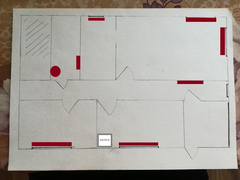

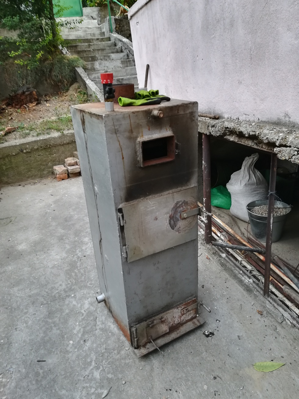

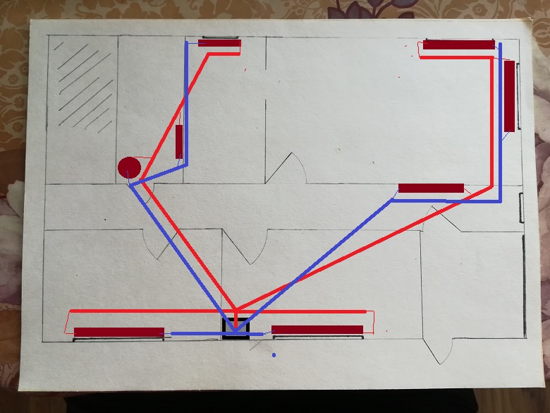

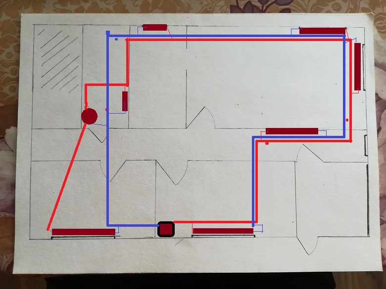

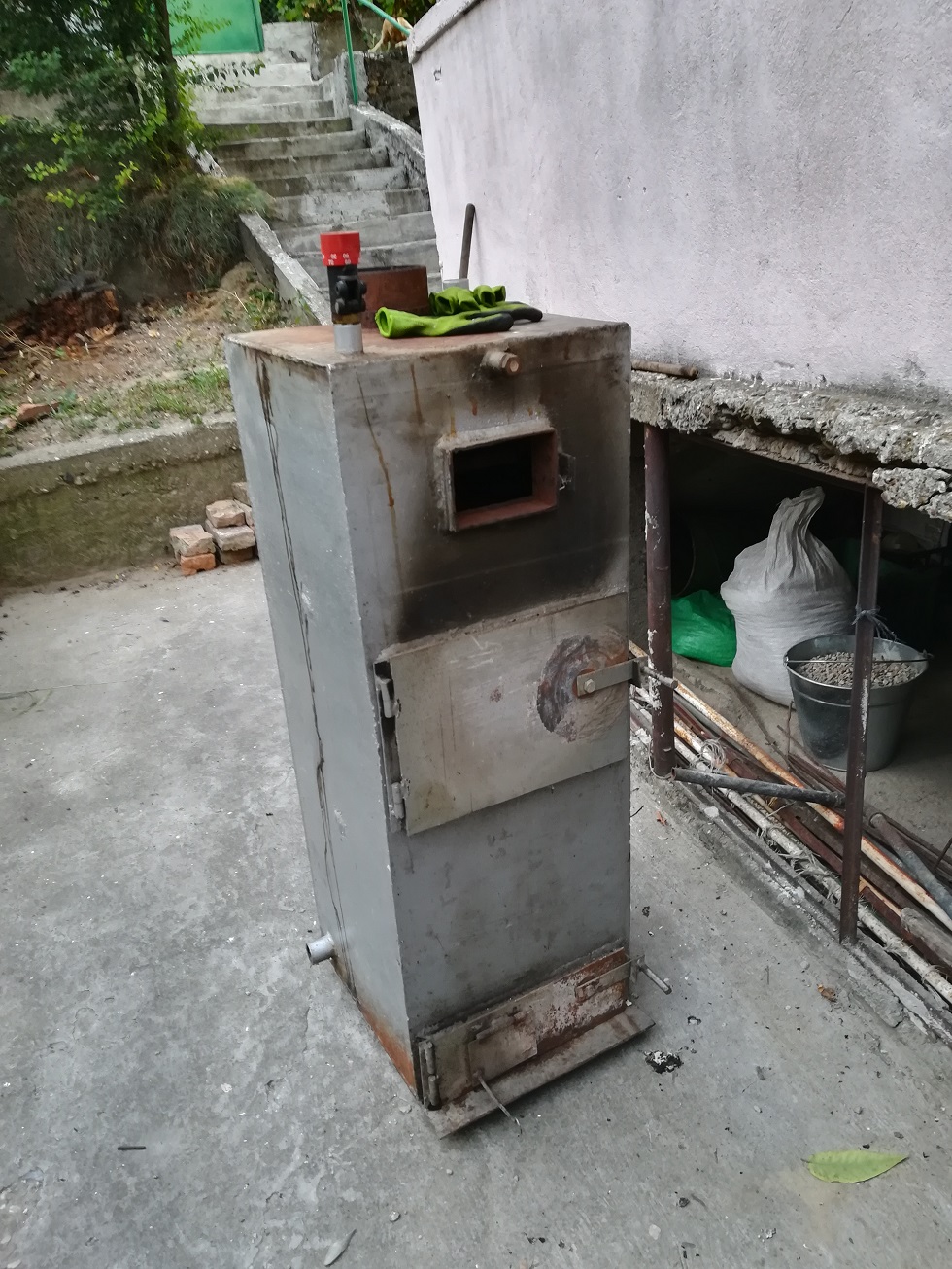

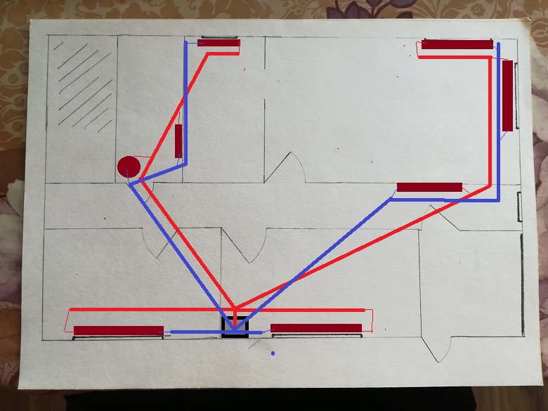

Така, "новото" котле е тук, вече трябва да се захващам сериозно със тръби, фитинги и свързване. Та по темата да покажа два мои варианта на свързване. Прикачил съм двете схеми и една схема само на консуматорите, на която бих се радвал много някой да предложи свой вариант на свързване :) Котела отново да поясня, че се намира под детската стая в мазето (котелно). Дебелата червена линия съм я предвидил ф25, а тънките червени ф20, същото важи и за сините линии. От котела ще тръгна с поцинковани фитинги 1" и накрая колектор с 3 кръга. Разширителния съд (отворен) се намира точно над бойлера, изобразен като кафяв кръг на схемите и ще бъде свързан на топлата вода чрез тетка след бойлера.

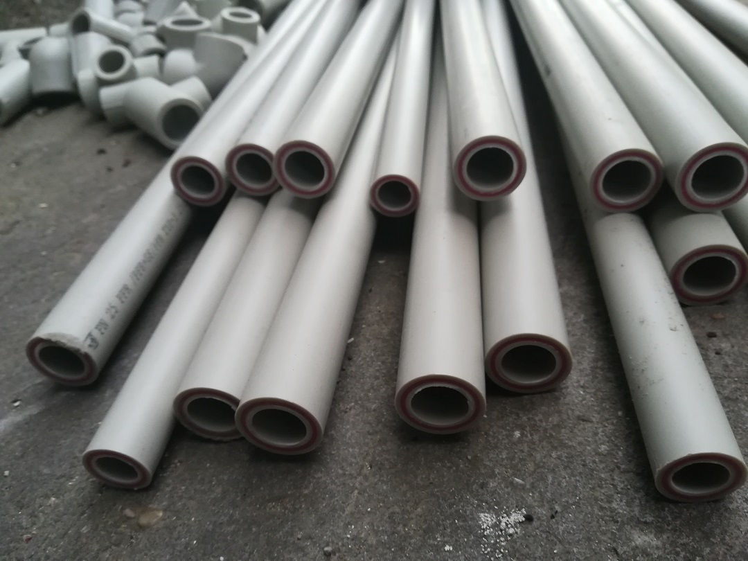

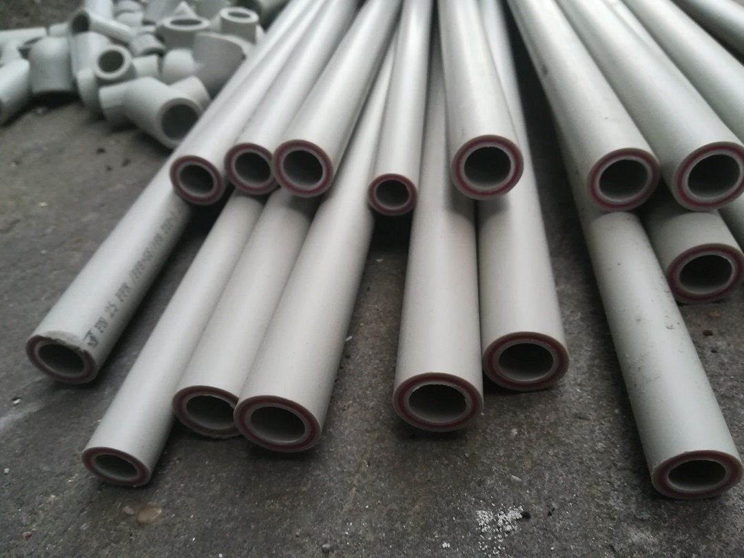

Колеги, някакви предложения по схемата и свързването? Какви други производители бихте ми препоръчали за PPR тръби със стъклофибри, освен на FV Plast? Някакви мнения за Pipelife? Ако се направи парна инсталация със тръби за топла вода, но да речем по-качествени на fv plast, пак ли ще има ядове?

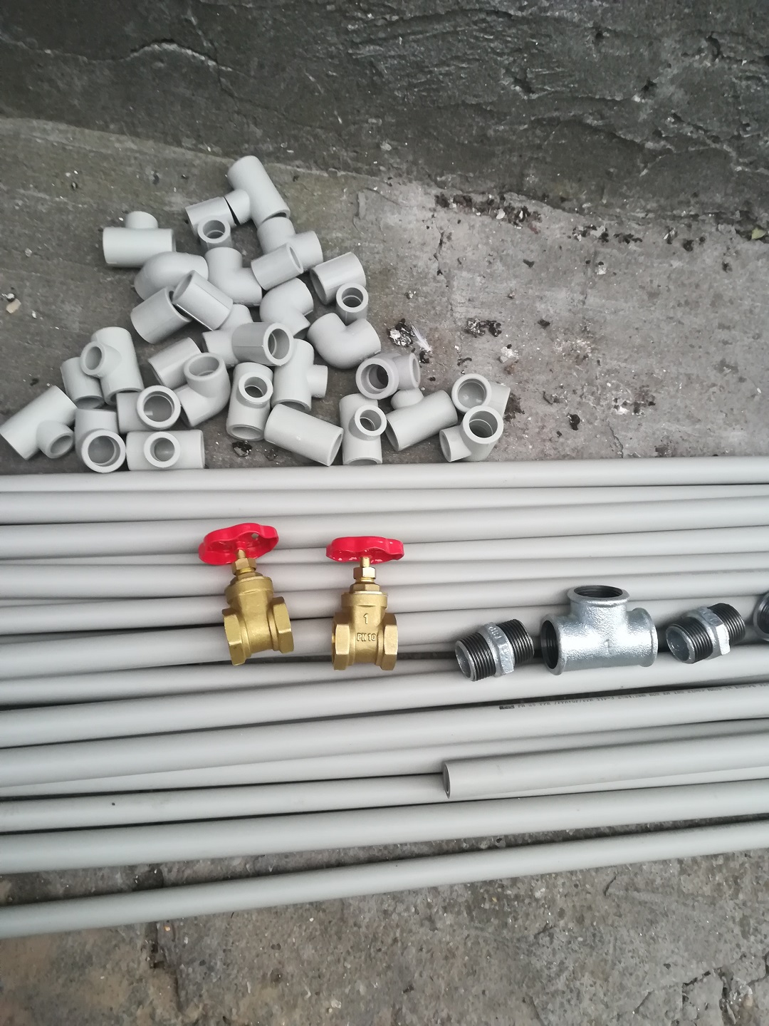

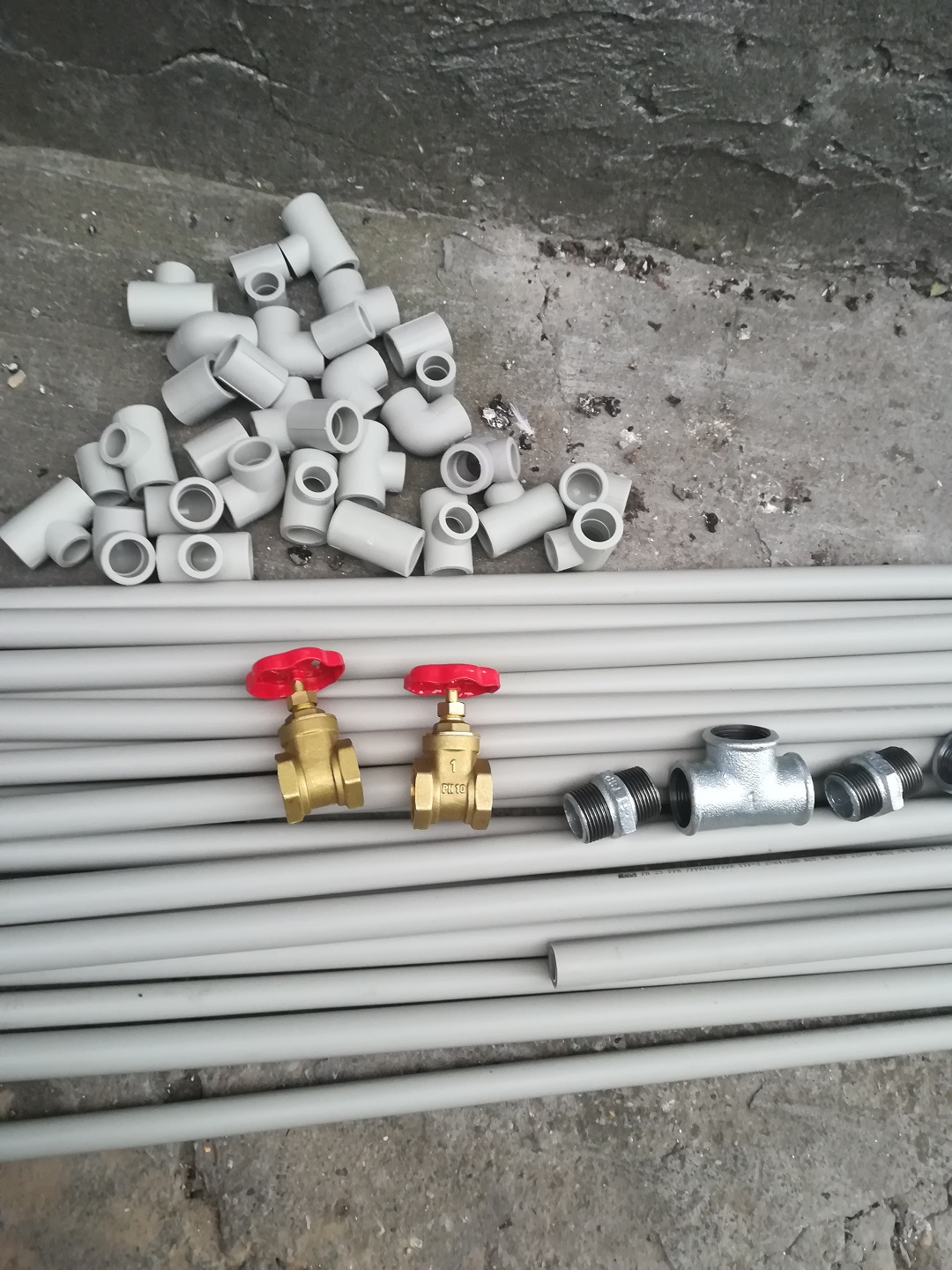

Закупени са тръби и част от фитингите. Следва продължение...
