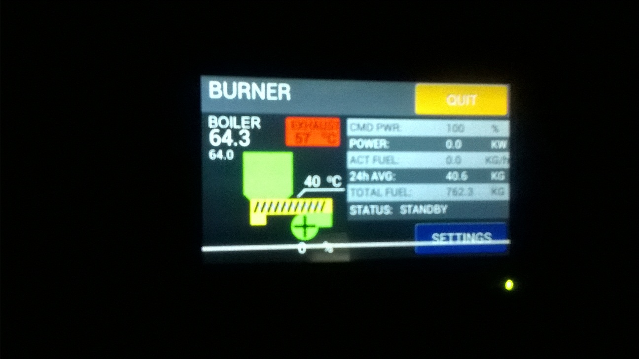

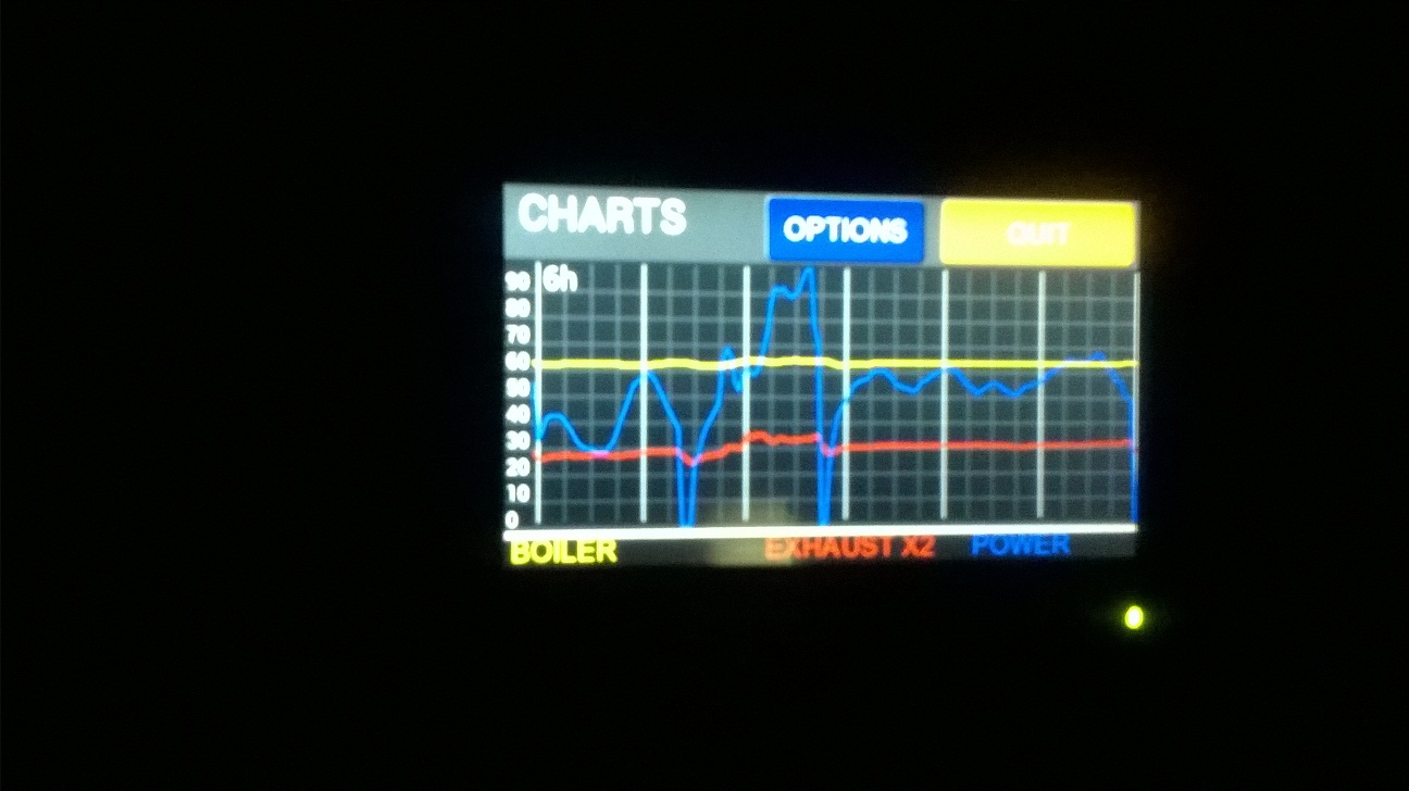

Какъв е диапазона на модулацията, но не зададените стойности, а от графиките?

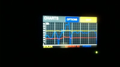

Сега отговарям на колегата Валтер Желязков: Модулацията ми е 10% - 40% от графиките ми за последните 2 часа. Отново му благодаря за съдействието. Ние поддържаме връзка по телефона и сме ги прокоментирали нещата, но описвам нещата с примери за тези, които ще четат по-късно за да им е по-ясна материята. Успех на всички!

Това имах в предвид, ако сега модулира 10-40 то при 25 kw ще модулира 10-30, иначе казано, и в двата случая дава една и съща мощност.

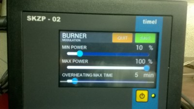

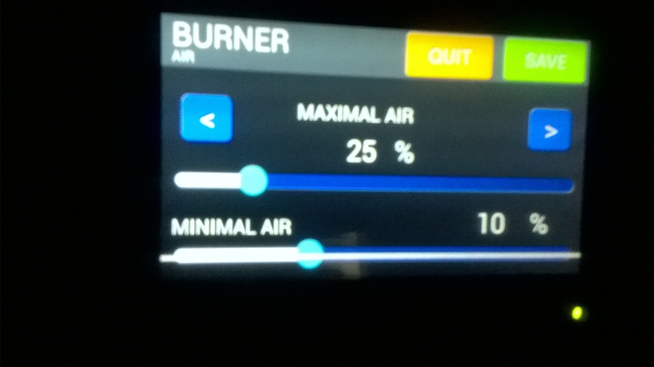

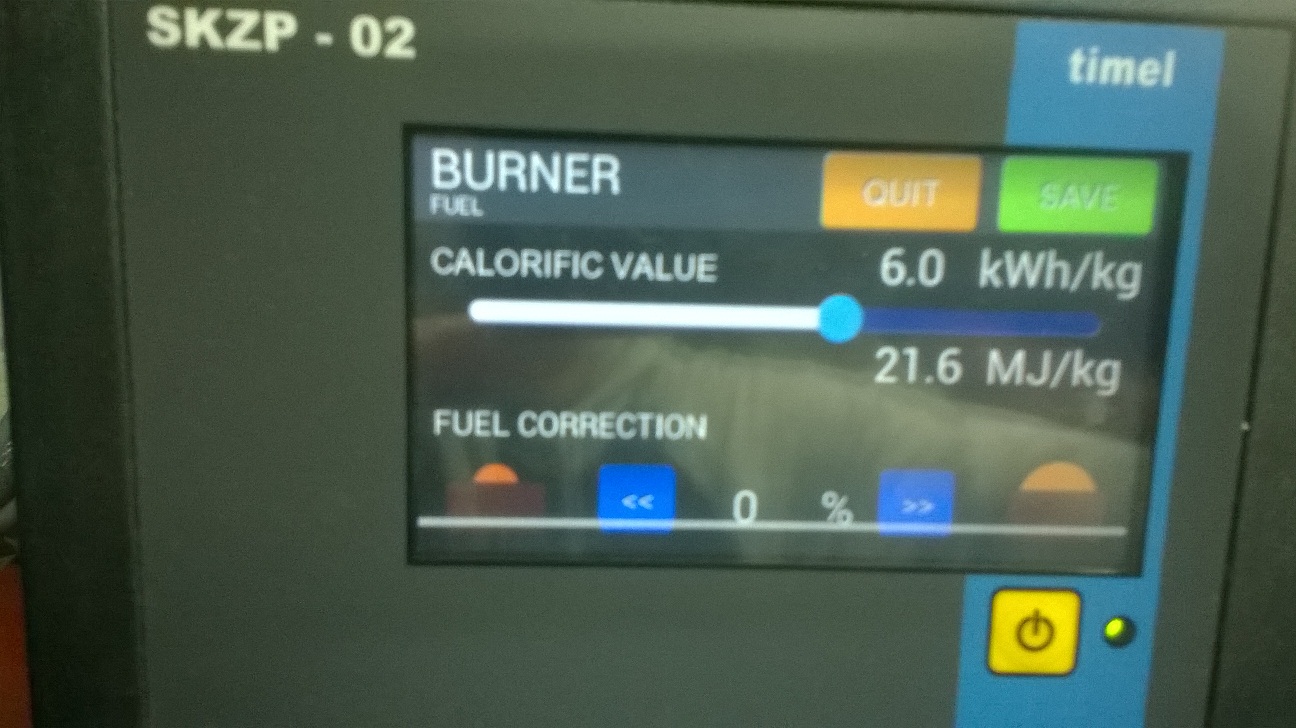

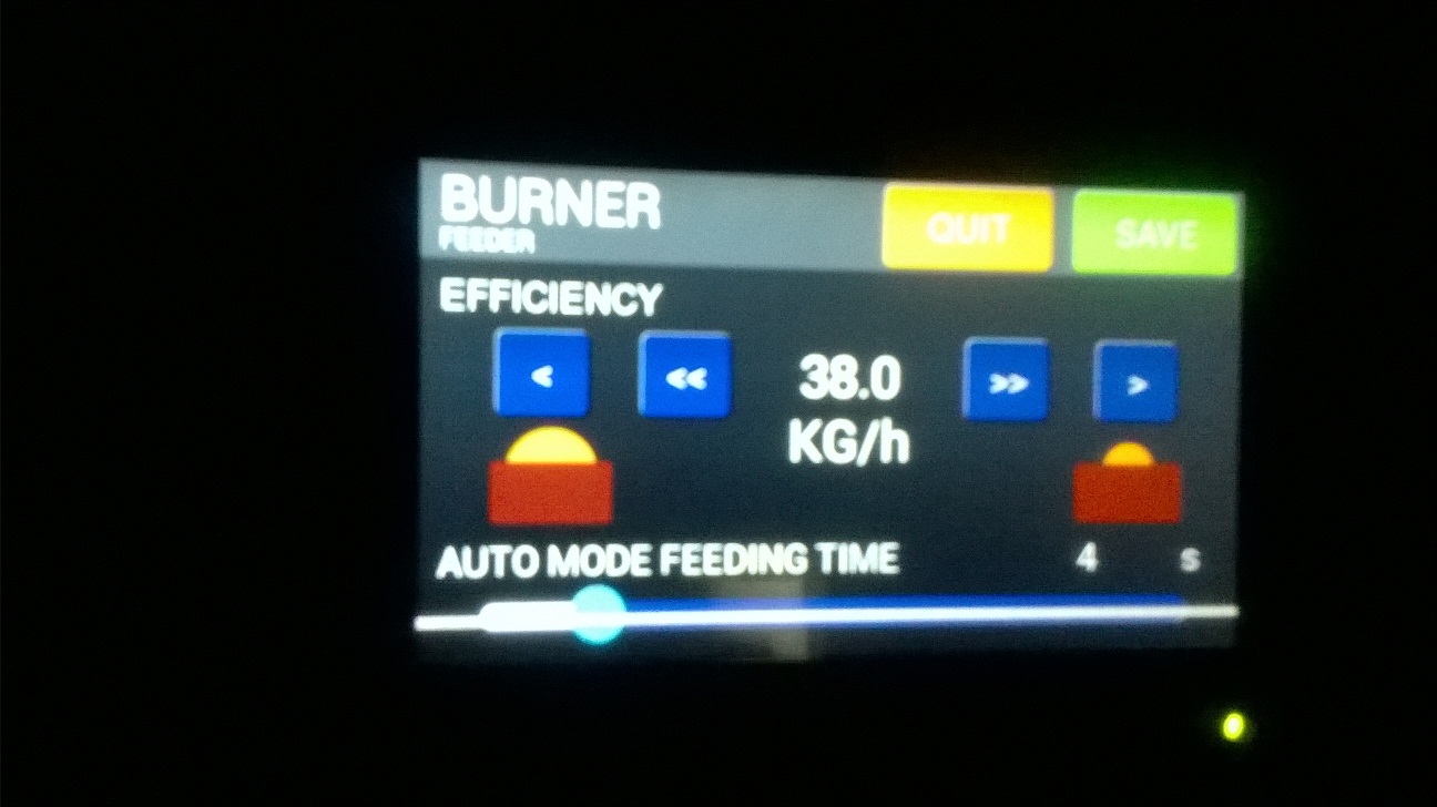

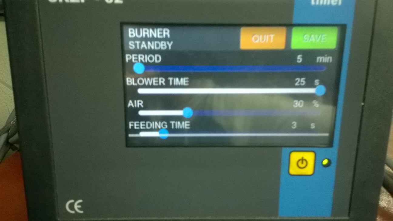

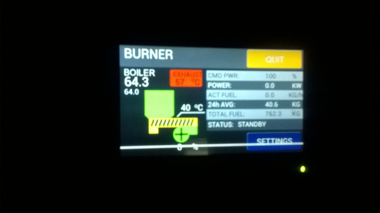

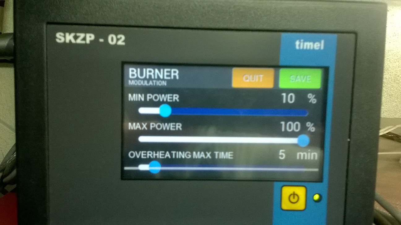

Малкия - специалист

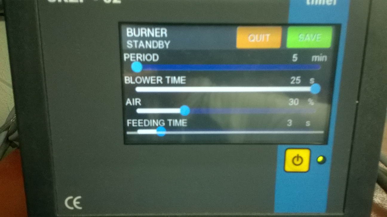

И мойте настройки.
Валтер Желязков - специалист
Малкия написа:
И мойте настройки.
Качи всички настройки модулация и т. н...

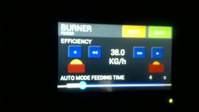

Много голям капацитет на шнека имаш.

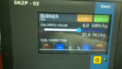

Каква калоричност на горивото си задал?

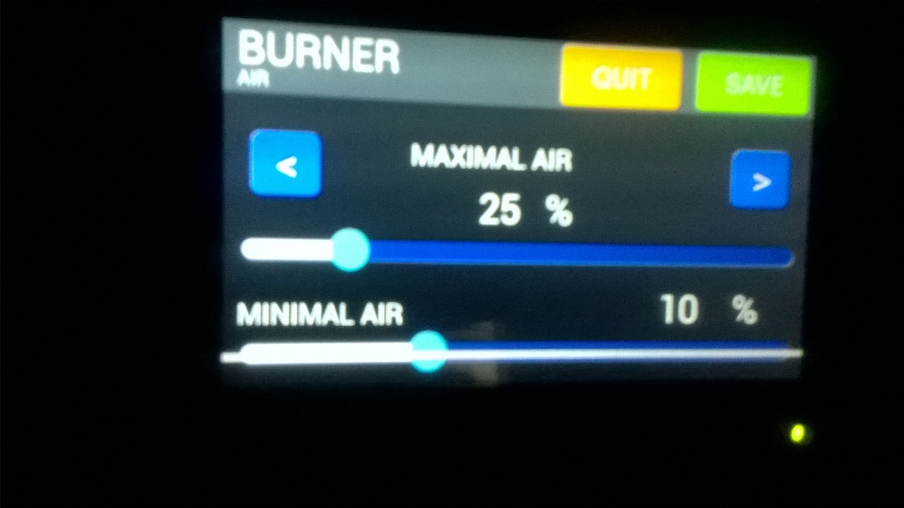

Минималния въздух е доста.

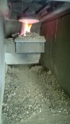

Запечатена ли е гривната и спазена ли е посоката при монтажа?

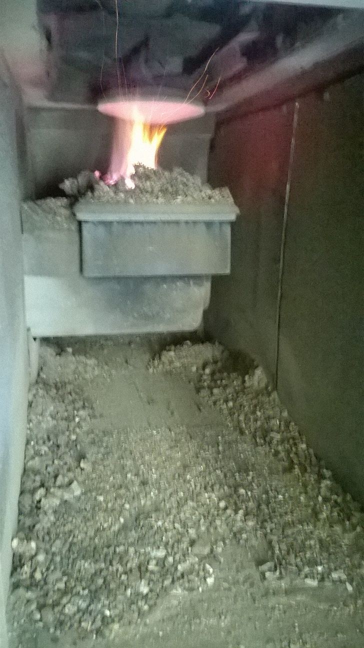

Може и някоя снимка по време на работа.
Малкия - специалист
Не разбрах дали ме питате за горивната камера или за някаква гривна

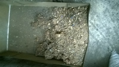

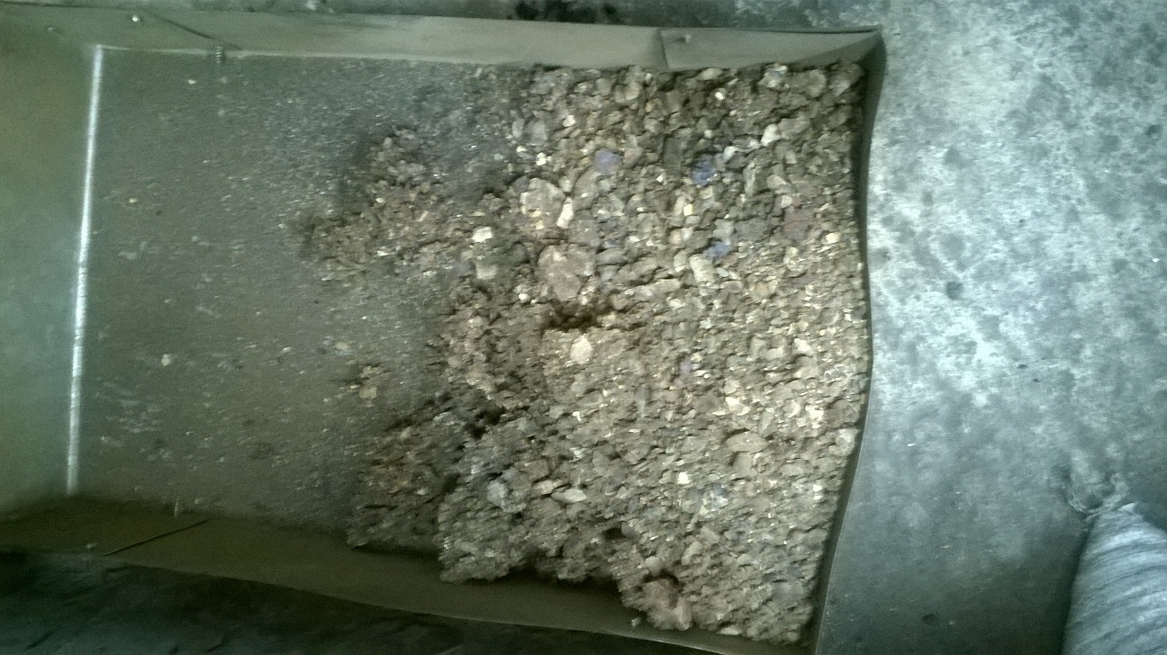

Въглищата са ми лоши, и ако не им се подава въздух гаснат.
На котела съм му задал 20кВ.
Капацитета на шнека не е мерен. Гледам да намеря баланса между количеството подавано гориво и подаването на въздух. Опитвам се да постигна оптимално горене.
"Малкия"
Върху главата на горелката, дето става горенето, има гривна /реторта/ на която се намират дюзите за въздуха. Бутни я леко и виж дали мърда на горе, ако мърда трябва да се запечати със термоустойчив силикон. Гривната се слага с по малкото дупки към бункера.
Направи си измерване на капацитета на шнека и вкарай реалната стойност. Времето за подаване го направи на три секунди/ по малки порции, по на често/.

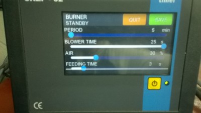

Модулацията е добре, само увеличи времето за прегряване поне на 20 минути. Намали долната граница на въздуха на 5%. Колко вата е вентилатора и клапата му отворена ли е?
Калоричността за сега остави така.
Преди да правиш каквито и да е настройки си запиши старите, след това влизаш, като администратор, даваш фабрични настройки, калибрираш екрана и въвеждаш новите.
Подаваш гориво докато се получи могила 1, 2 сантиметра над най горните въздушни дюзи на ретортата. Горенето става върху ретортата, а не в нея. Пламъка трябва да е спокоен, наситен жълт, а не да е като реактивен двигател. Могилата трябва да стои и при ниска, и при висока мощност, без да се разпада. Ако се получава дупка в могилата /обикновено при ниска мощност/, намали калоричността на горивото с една, две десети/kwh*kg/, ако прелива увеличаваш. След получаването на устойчива могила, направи вече по фините корекции на въздуха. Малко въздух /пушек и сажди/, много въздух/шлака/.
След промяната на някой параметър трябва да изчакаш няколко часа, контролера да стабилизира работата на горелката, за да видиш и разбереш какво се е променило.
Малкия - специалист
Малкия написа:
"Валтер Желязков"
Със сигурност не е уплътнена гривната, защото я слагах аз, а когато ми я доставиха не ми казаха , че изобщо трябва да се уплътнява някъде. Уплътнението става само на дъното ли, или и по периферията?
Вентилатора е 80W, клапата му е отворена на 100%.
Малкия написа:
Малкия написа:
"Валтер Желязков"
Като обърнеш гривната трябва да има канал за силикона. Внимавай с количеството силикон да незапушиш някоя дюза за въздуха. Виждал съм и допълнително запечатени и от външната страна.
