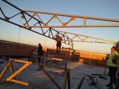

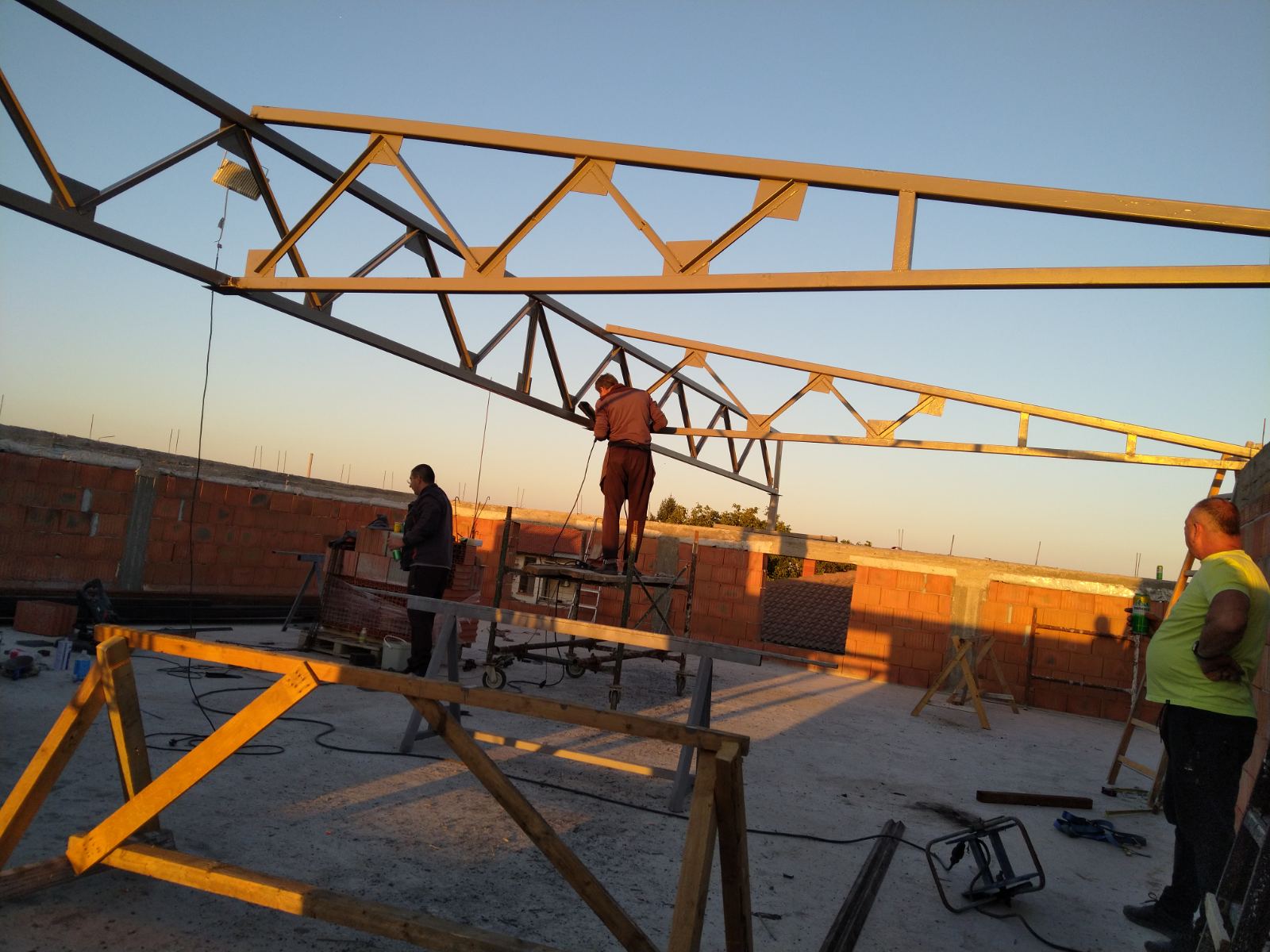

То смятането си е смятане... но няма да докараме до там.. бях днес на консултация, уточнихме размерите, после ги разчертах на аутокада да сметна метража и височината на гредата.. от 60 я вдигнахме на 90... то по правило според ръководството такъв тип мачта h = l/10 max.. но при мен няма да е основно носещо, а по скоро за мое спокойствие.. видях хале 12х11м което беше доста с по-паянтови профили и 20г не е мръднало.
Диагоналите ще са заварени планки 120х100x4.5 на които ще се заварят по 2 винкела 38х4... ┘|└
Столиците ще са кутия 80х40х3 през метър. Панелът ще е 5см с по-дебела ламарина от стандартното... не че ще сложа конструкция за PV без да се застраховам в столицата... ъглът не е меродавен за целогодишен добив.. но не ми се вдига повече наклона..

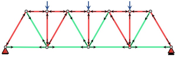

Съотношението отвор-височина на фермата трябва
да е в диапазона 10-15, твоето е 12/0.9= 13.3=О.К.
По-важно е да се спреш на най-простия и
изпитан дизайн, какъвто е ферма Pratt.
зелено-опън
червено-натиск
Как е решена връзката с опората/колоната?

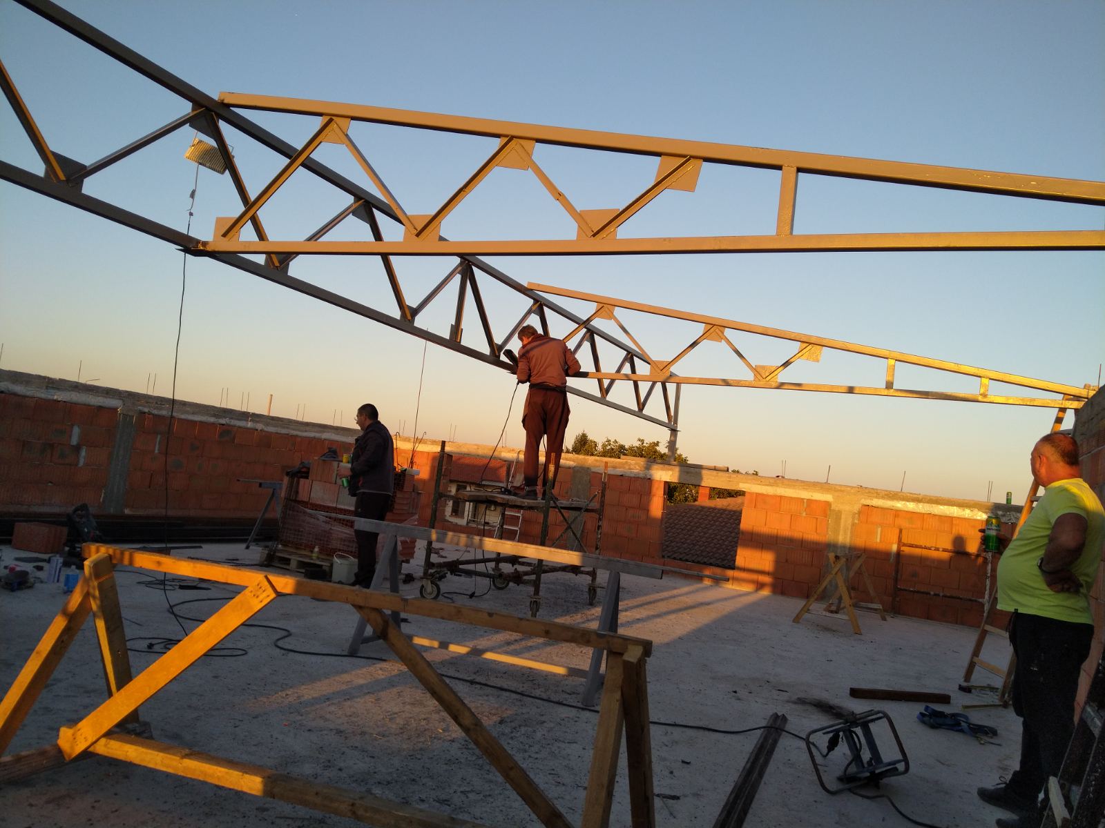

Днес я завърих фермата, един клип от обръщането преди да започна заварките от другия край.. даже е боядисана но не стигна времето да я вдигнем..

Комшията казва че няма да издържат фермите... Блу как мислиш ?? Не ми се подпира по принцип...

Въпроса не е към мен, но да си кажа. Не знам дали са правени изчисления. Според мен трябва да се добави по един профил, напречно на фермата срещу всяка планка, и завършващ отново с планка. Не знам дали правилно го обясних.

А защо разпънките не стигат до гредата в долният край?
Като гледам снимката и клипа планката ще отнесе всичкия товар :!:
Не искам да съм лош пророк, но няма да станат нещата по този начин.

To това и е работата на планката, разпнките са 2 винкела 38х4, планката е 200х150х4,5
Едно време всички халета са се правили с винкел и планки, даже за носещи профили не само за разпънки...
Примерно една 30 метра ферма от винкели е с носещи 125х8, долния опъващ профил е от 90х7, а разпънките са от 50х5 моето е на половина и поради ниската височина на фермите е разделено на много повече сеции и има повече диагонали и точки за разпределяне на товара... ще видим.. винаги мога да подпра и усиля

По принцип трябва да има вертикала след всеки триъглник, но е спестено защото тази греда по принцип не трябва, но това при халета кдето лесно се вдигат с кран фермите... тука повече я ползваме сега за монтажа, после останалите ферми ще се самоподдържат.. а и винаги мога да я напъна с телекопичните подпори и да я усилия с още желязо... освен това и самия термопанел добавя здравина на конструкцията..

Термопанела не усилва нищо. За конструкцията нищо не мога да кажа, не разбирам, но лично аз бих подпрял временно докато се наредят всички ферми , после я махаш подпората. Сложи един хюнебек, все ще има от кофражите. :partyman:

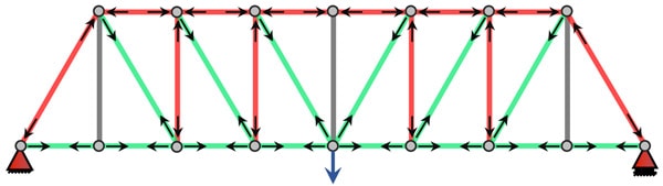

Триъгълните странични ферми са поставени
не където трябва. Измести ги малко и постави
под горното стъпване вертикал както е на следния
чертеж:
