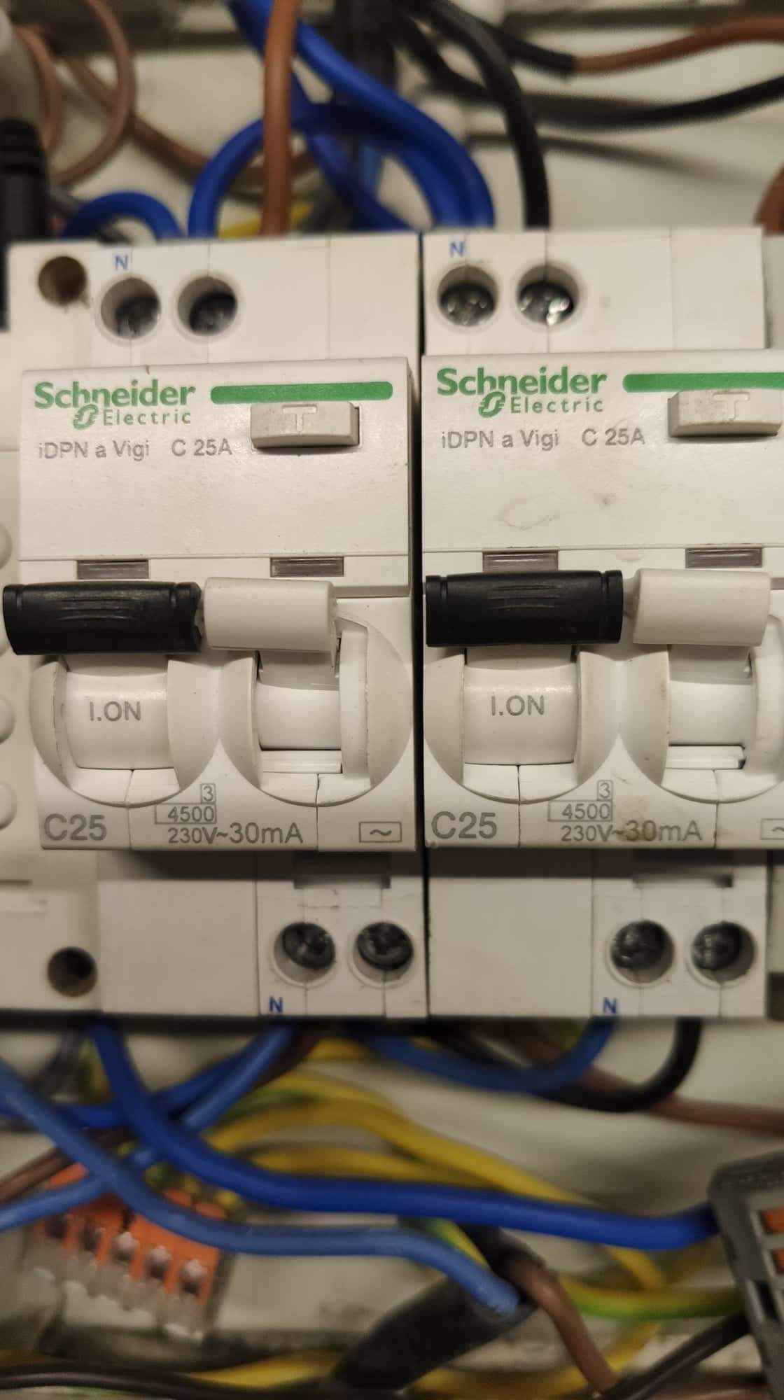

При трипроводна инсталация TN-C-S и прекъсване на PEN преди точката на разделянето му ДТЗ-то става"убиец"
, а ако инсталацията е двупроводна без защитно зануляване, ще се задейства при утечка по фаза дори и без PEN..

съб окт 03, 2020 8:18 amkrasi92 написа: Би ли препоръчал дтз за монофазна инсталация дето работи без нула .Благодаря предварително.А какво трябва да му работи на ДТЗ-то, защитата или и уреда и защитата?
Защото на всяко ДТЗ трябва да сработи защитата с изключване при протичане на ток по-голям от предпазния само през едната намотка. А като я няма нулата и няма трети проводник то възможност има ток да протече само по фазовата намотка и ако е достатъчен ще задейства защитата. И то тази възможност ще е при късо фаза-корпус при незанулен уред, при занулен уред или при директен контокт с фаза. А коментарите за третия проводник са, че като изчезне нулата, то третия проводник свързан към корпуса на уреда ще направи верига и към нулевата намотка на ДТЗ и тока който протече от корпуса на уреда към друга точка с по-нисък потенциал няма да задейства защитата на ДТЗ-то, защото този ток ще протече през двете намотки на ДТЗ и няма да се получи разлика в магнитните полета на двете намотки. А точно разликата създава изключващата сила, която в случая нама да се появи.
В този ред на мисли се сещам, че в главните табла де съм поглеждал, заземлението е обединено с нулата. Т.е. ако се прекъсне нулата се разчита на проводимостта на заземителната верига. Щото ако и там има проблем със съпротивлението заземените корпуси на уредите стават опасни.
Па тези защити по напрежение не ги знам, но си обяснявам нака, че ако напрежението м-у нула и фаза стане по-малко от Х, то защитата изключва и фаза и нула

Са на тая схема кръгчето е ДТЗ, зеленото е РЕ, прекъсната е нулата, фазата отива в уреда (квадрата с начертана в него бобина). Тва в квадрата е уред (консуматор), а обиколката на квадрата е металната кутия на уреда.
И автора е посочил пътя на тока на поражение. Ще влезе и излезе през ДТЗ-то, а то няма да задейства защитната функция, щото входящия ток в ДТЗ, минал през консуматора (Примерно ел.печка) е = на изходящия през ДТЗ. Няма да изключи ДТЗ и язък за чиляка дека се подпрел на печката. Е оно требе чиляка да е бос и настилката да е мозайка или нещо там друго проводящо, не като PVC - примерно бойлер в банята.

Кое е вкл.изкл. на ДТЗ
.. Опитвал съм само с фаза през ДТЗ към "външна нула" през консуматор.. Сработи си като по книгите..

ДТЗ-то е с предпазител..
