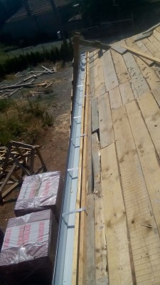

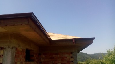

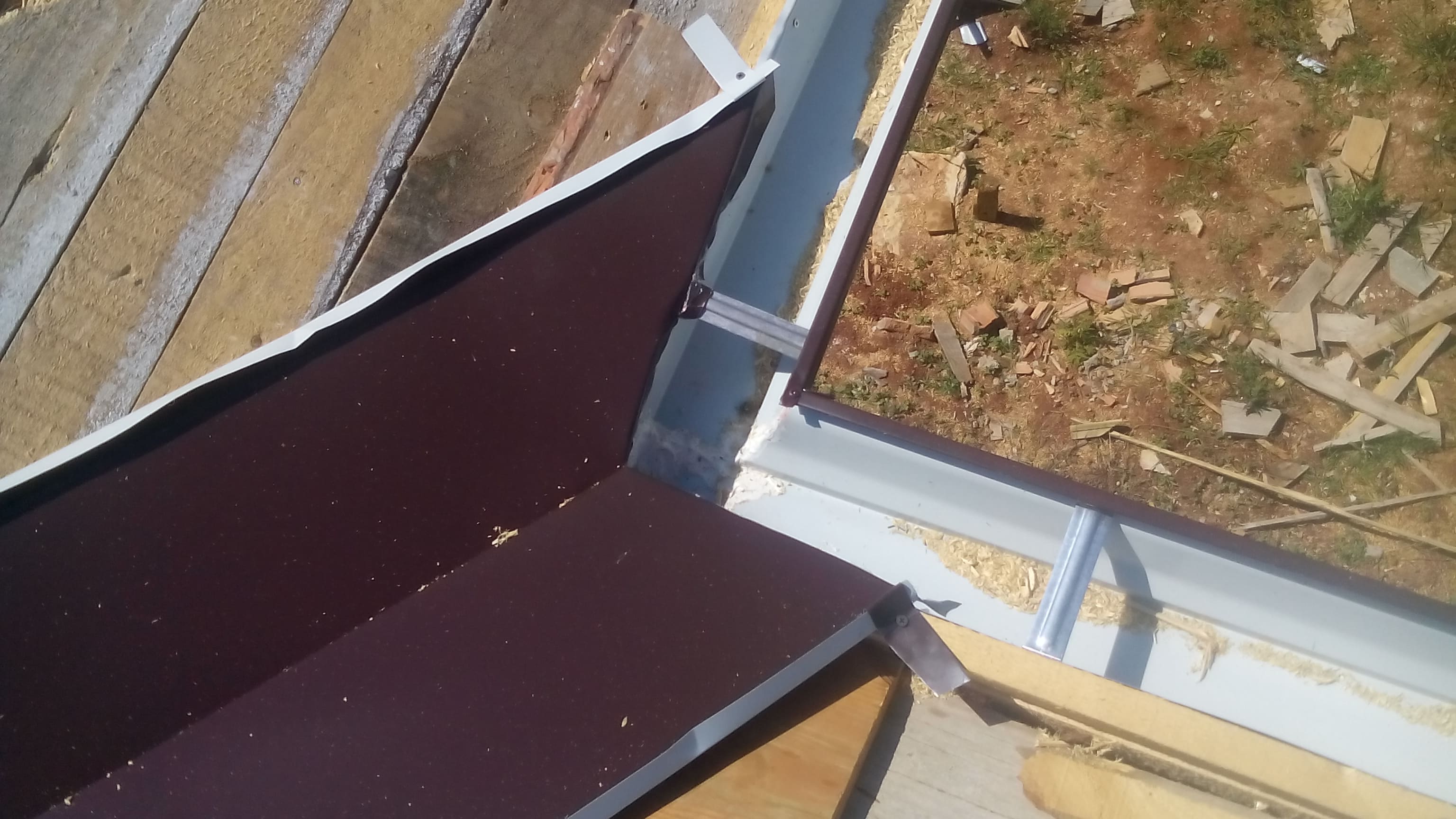

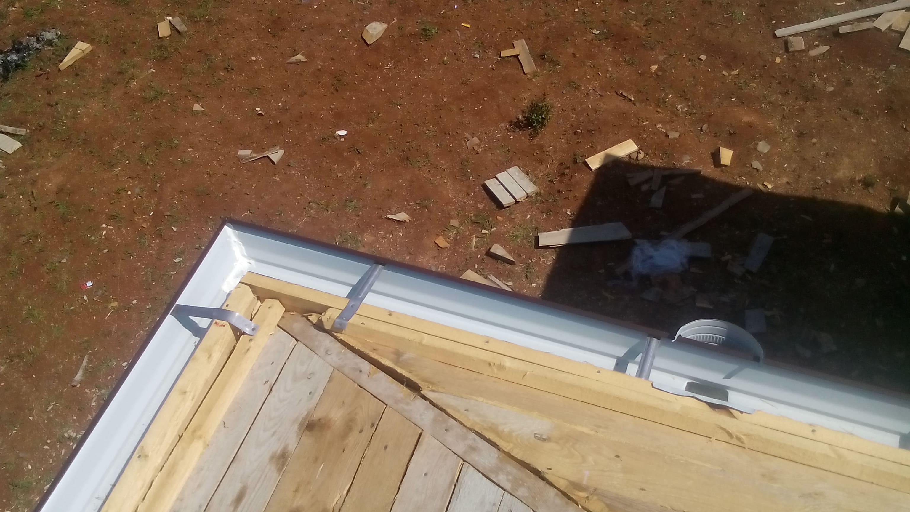

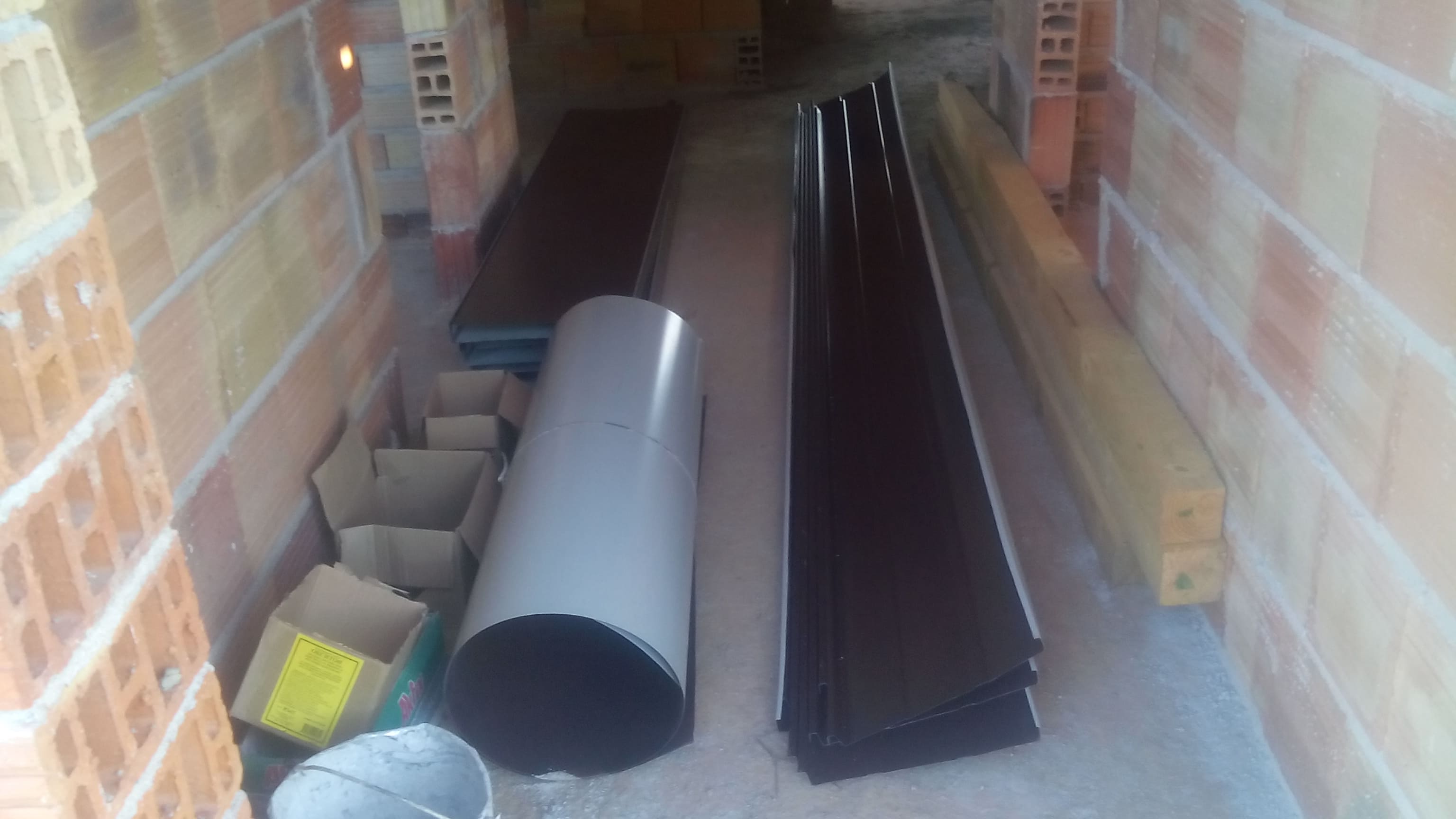

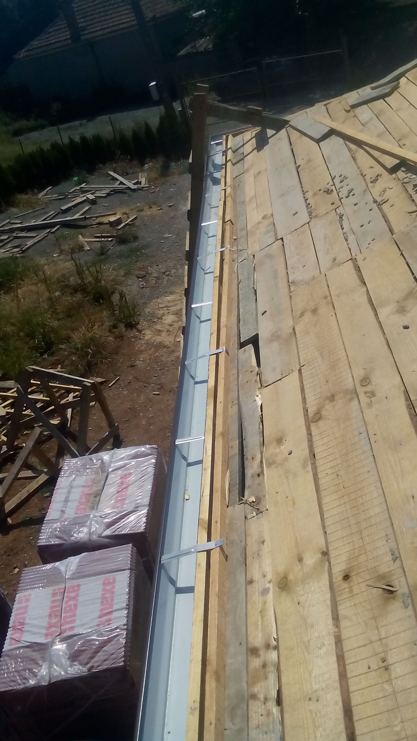

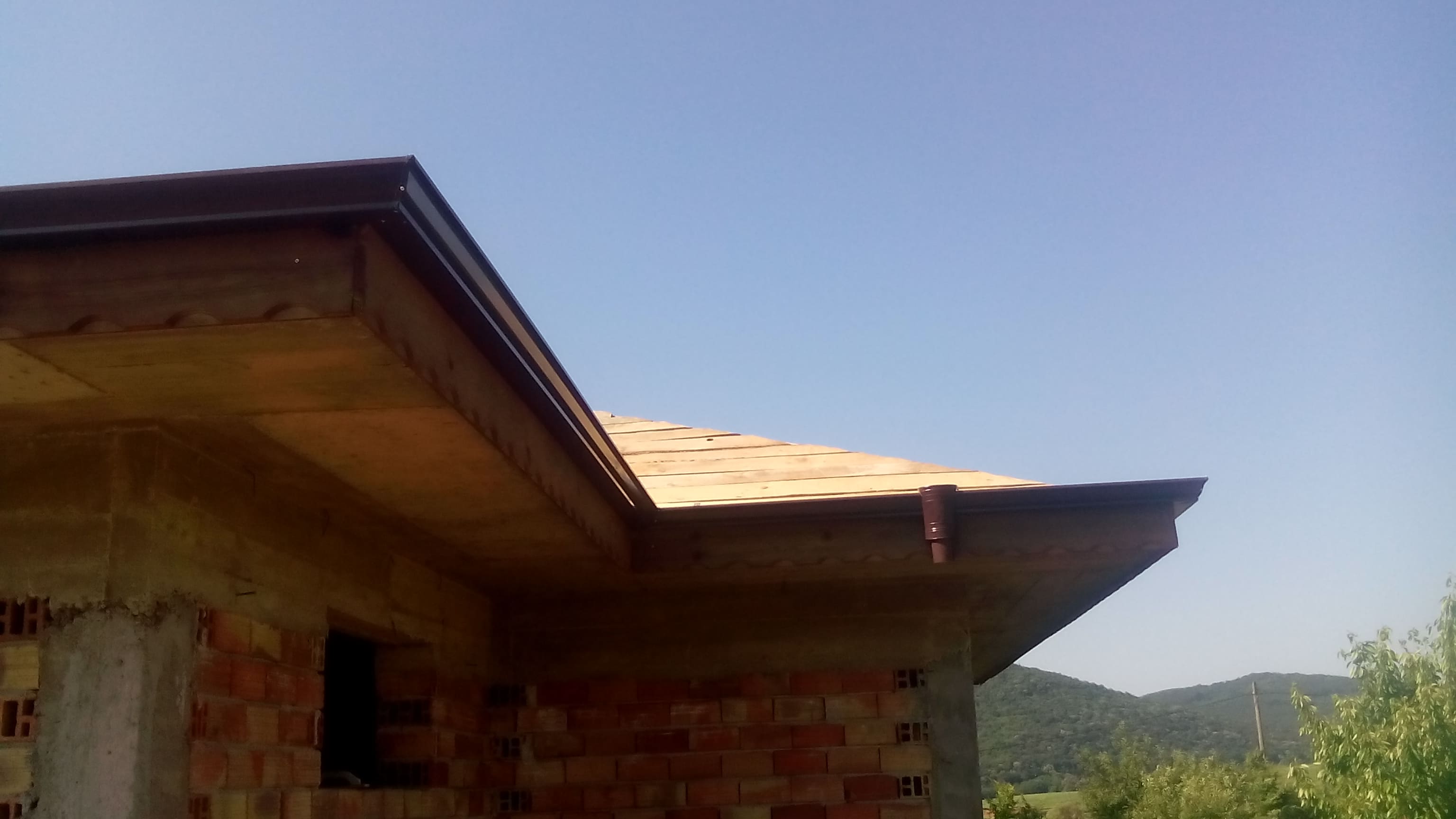

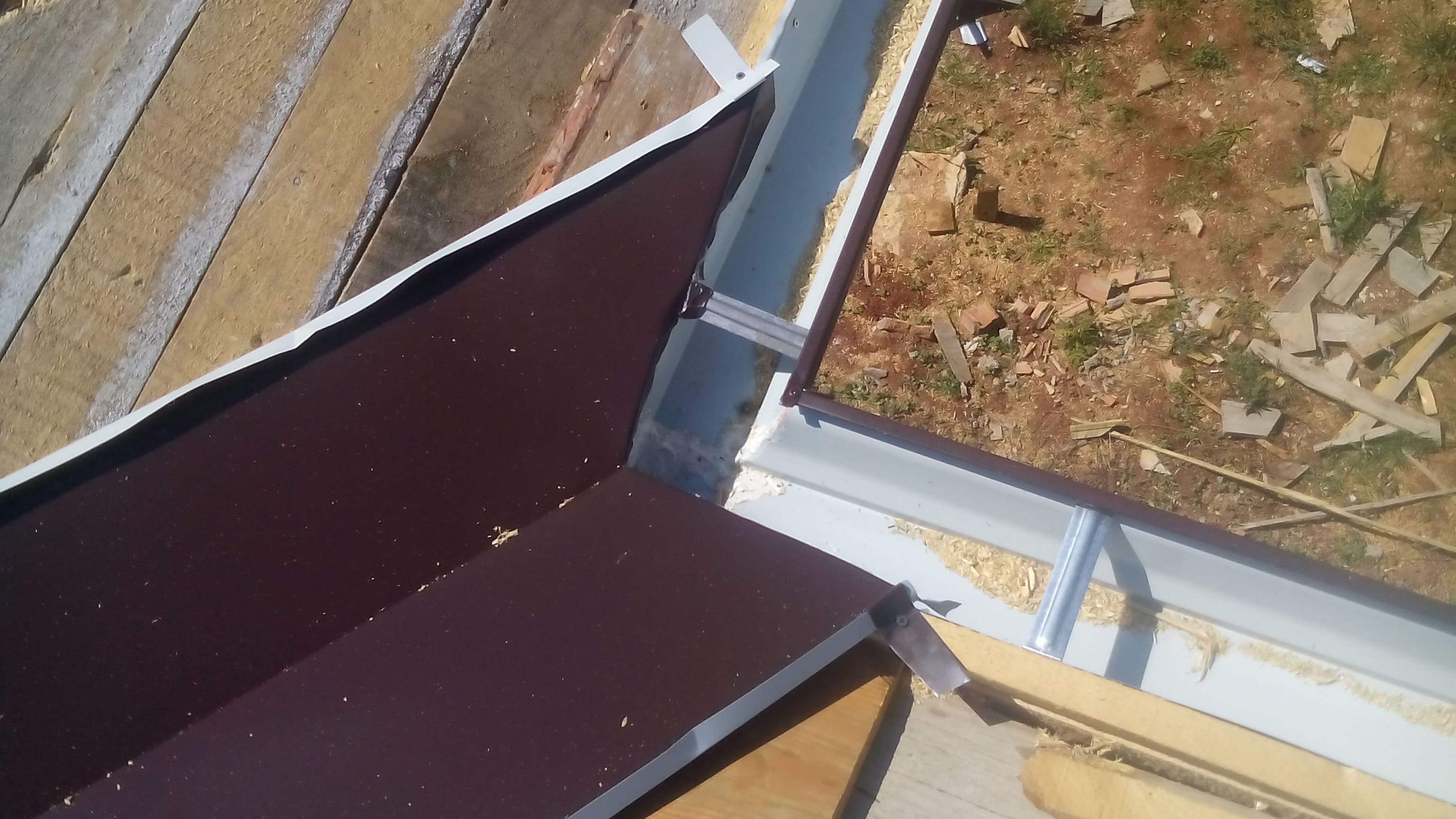

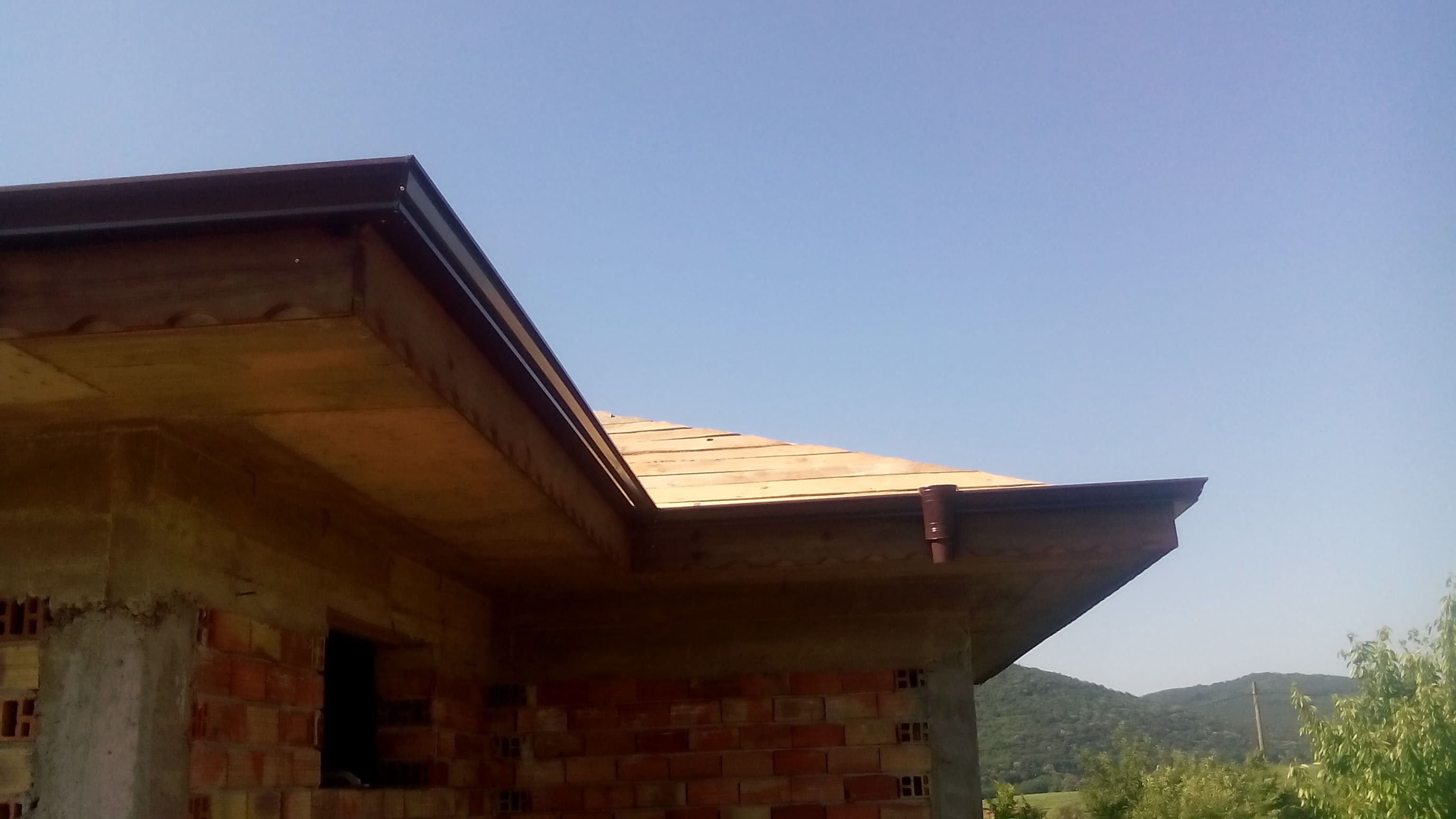

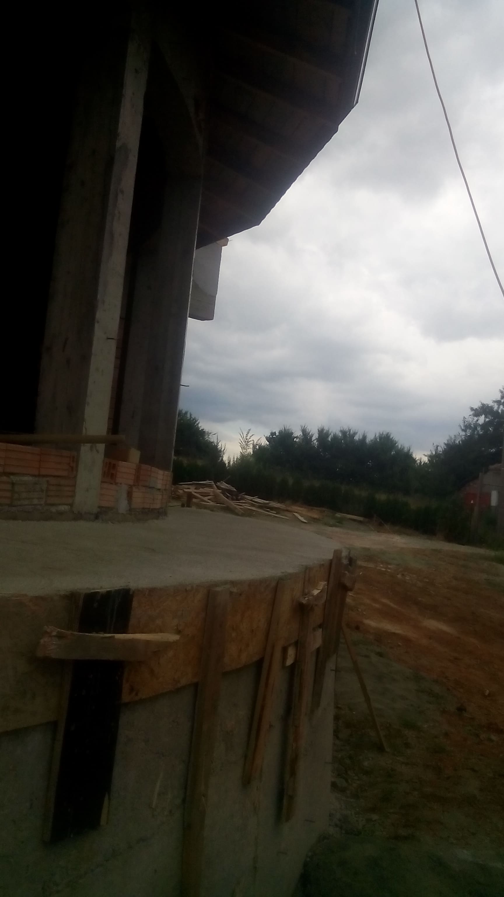

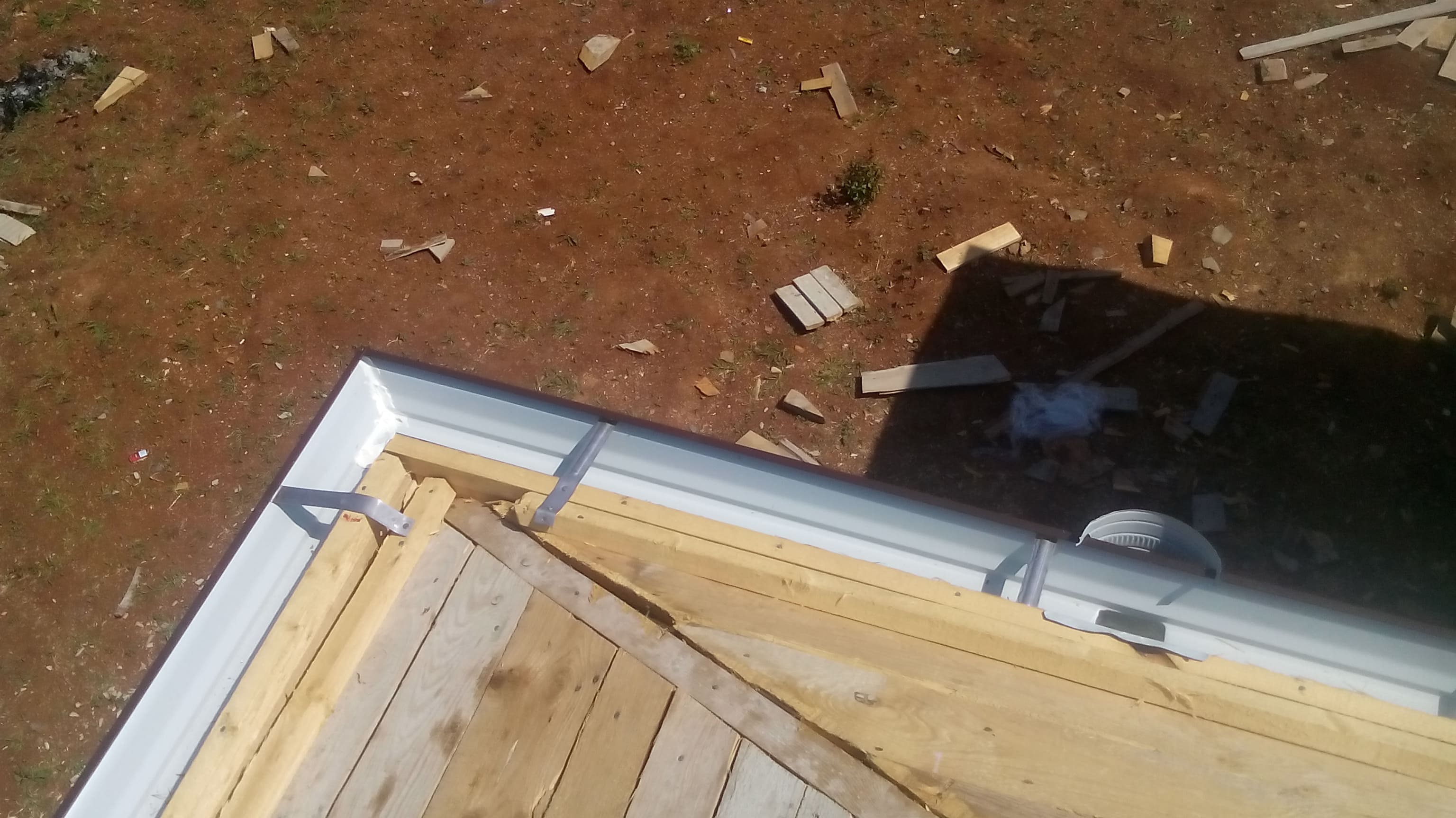

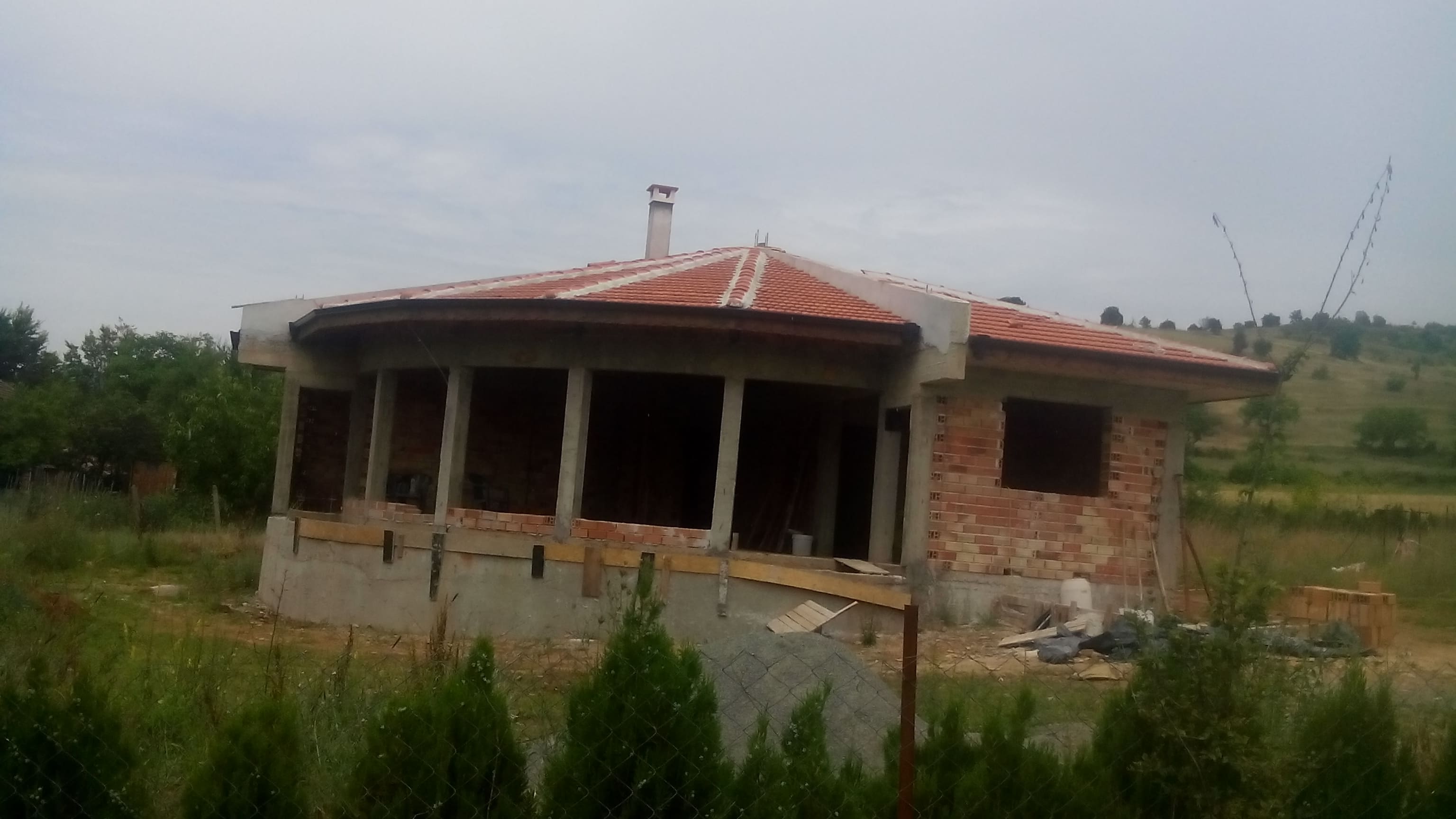

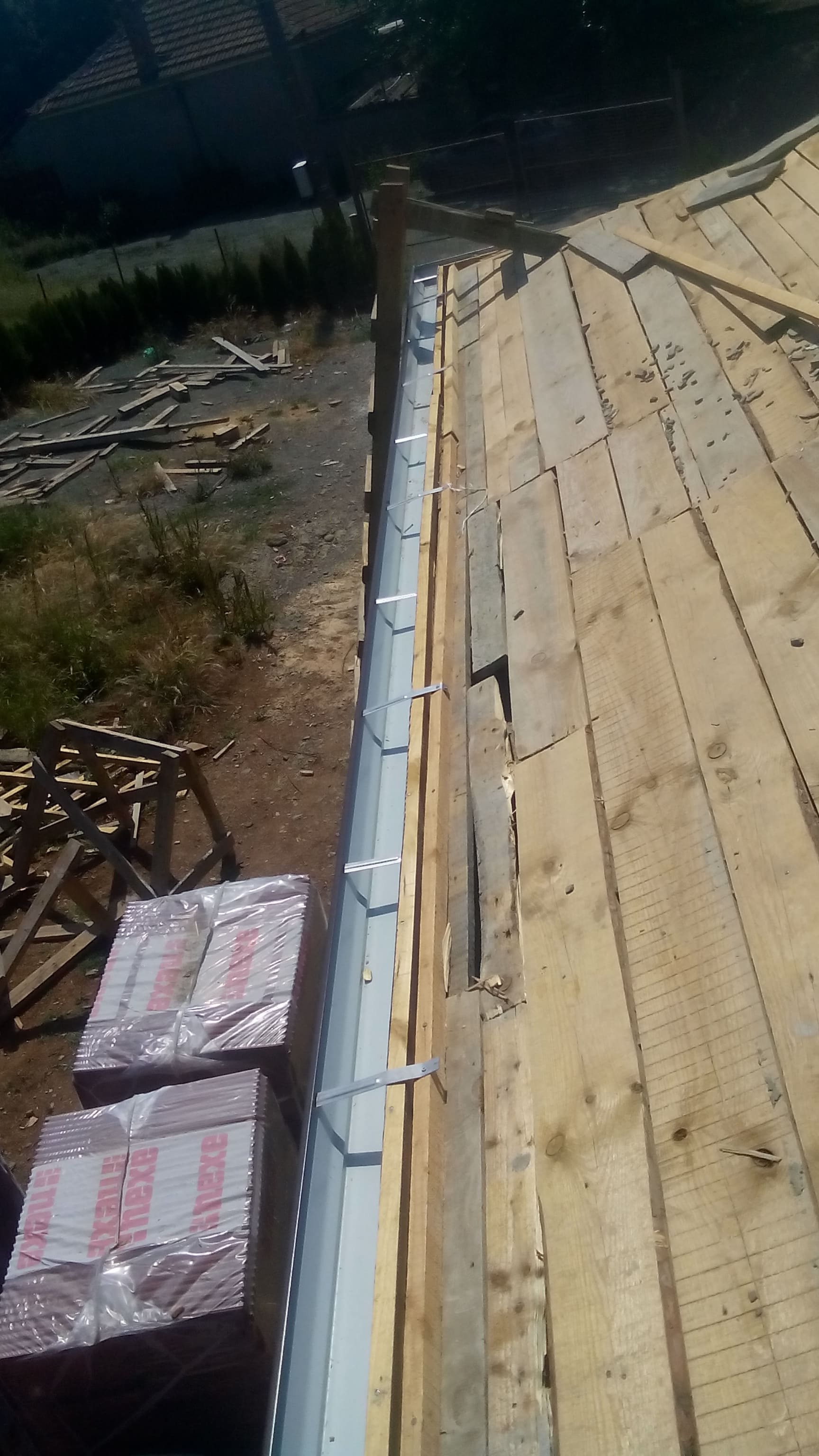

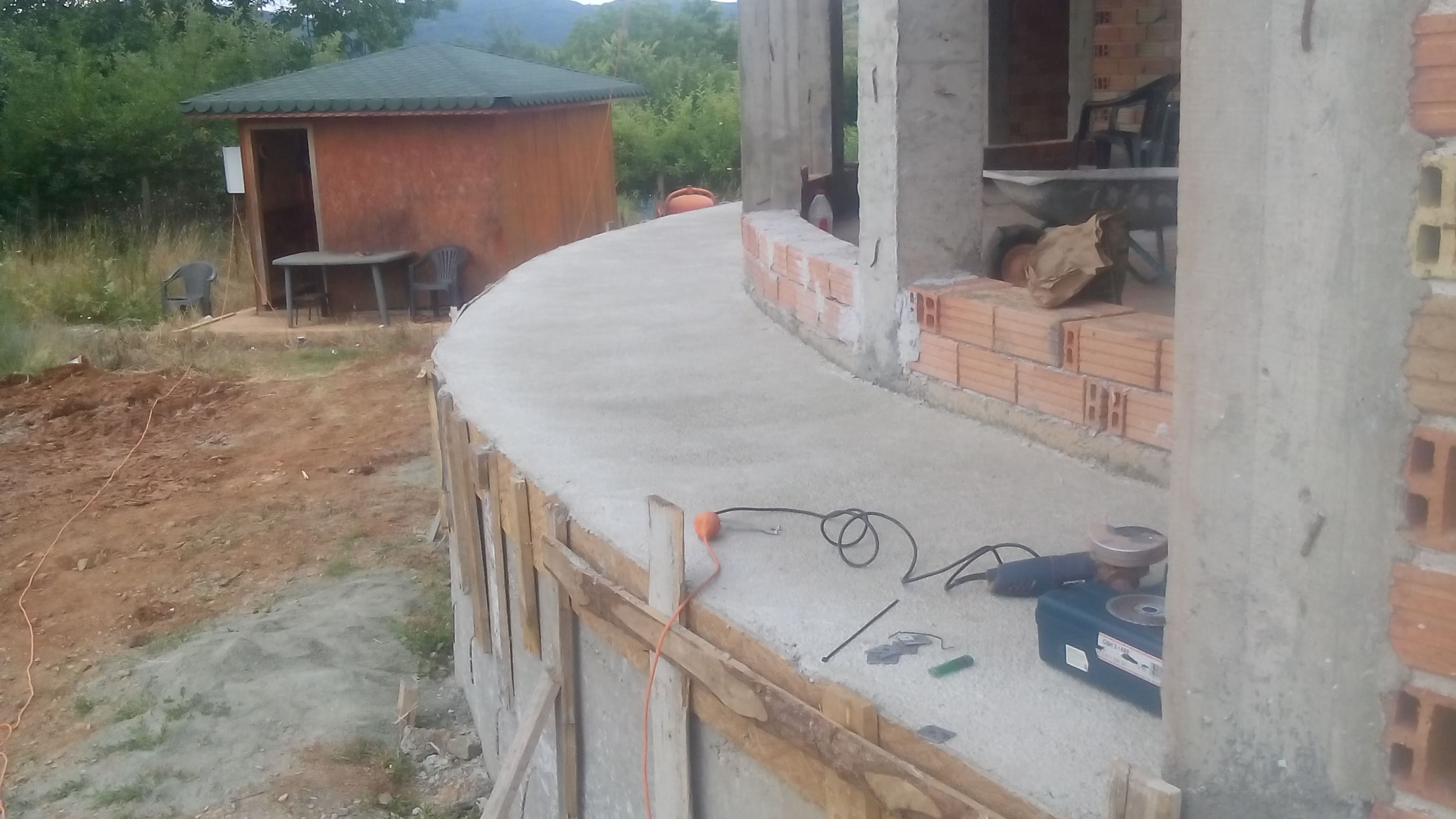

Закръгленото отпред стана с 5 парчета, с двустранно оттичане. казанчетата за вертикалните улуци по възможност ги монтира срещу колони, за по-лесно захващане после през изолацията.

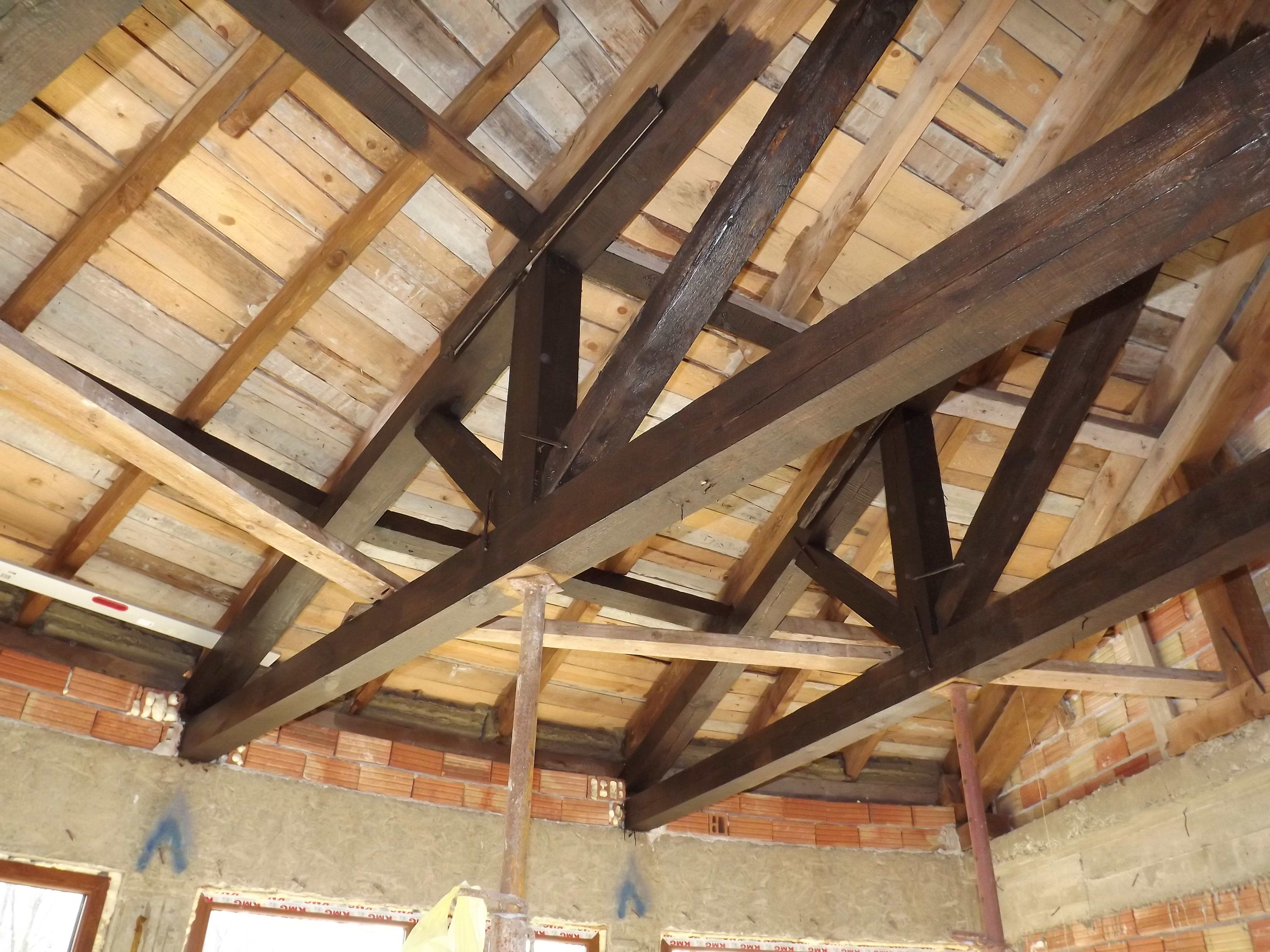

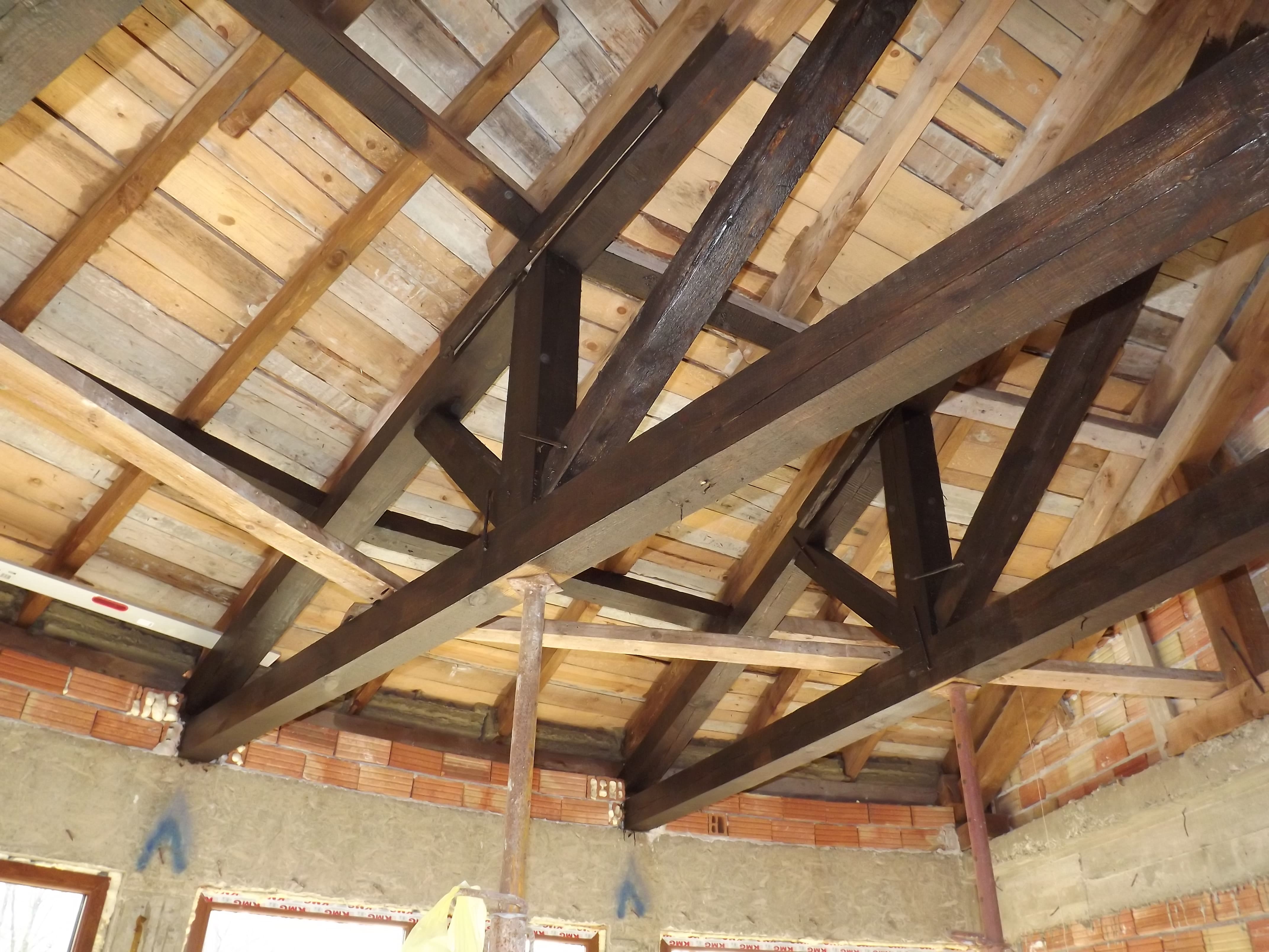

Аз лично притеснявам от дългите мокри греди 20/20, дано не се
деформират и напукат прекалено при изсъхването. Може би трябваше
да вземеш слепени греди GL поне за отговорните ферми над дневната,
по-скъпички са (3 пъти, но кеф цена няма!), но става дума за няколко
греди само. Пък и имаш намерение да останат видими.
D103314 - специалист
Ами те се напукаха, ама за мен ефекта е положителен...изглеждат по-стари. Иначе след направата на грубия строеж, още една цяла година всяка греда беше подпряна с по два хюнебека. От втората година си носят покрива. Сега има провисване - след четири години от порядъка на 4-5 см по средата , но трябва да се качиш и да погледнеш по дължина на гредата. Като ги имрегнирах и лакирах, спокойно си ходя по тях горе, доколкото позволява мястото.

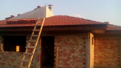

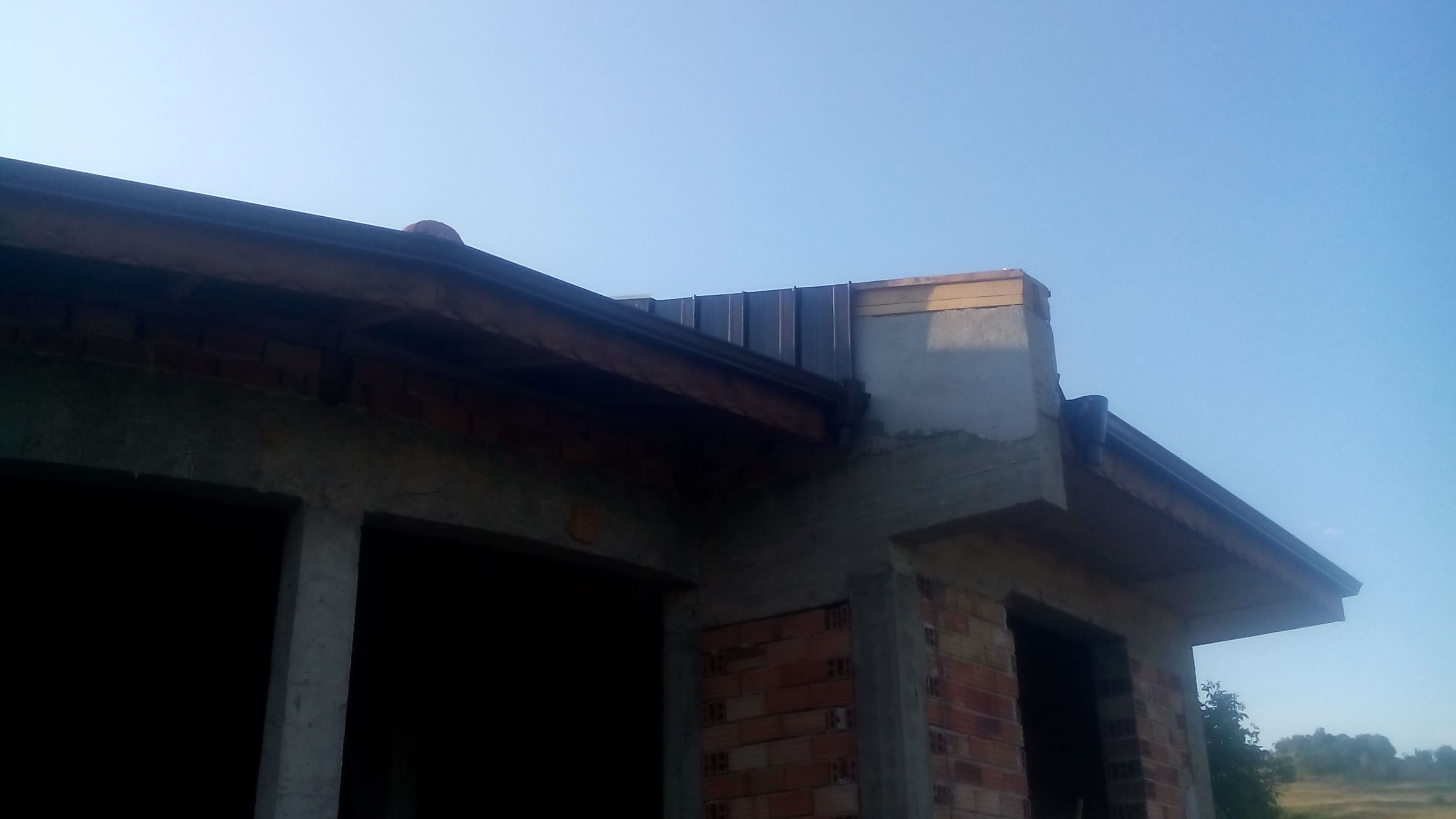

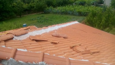

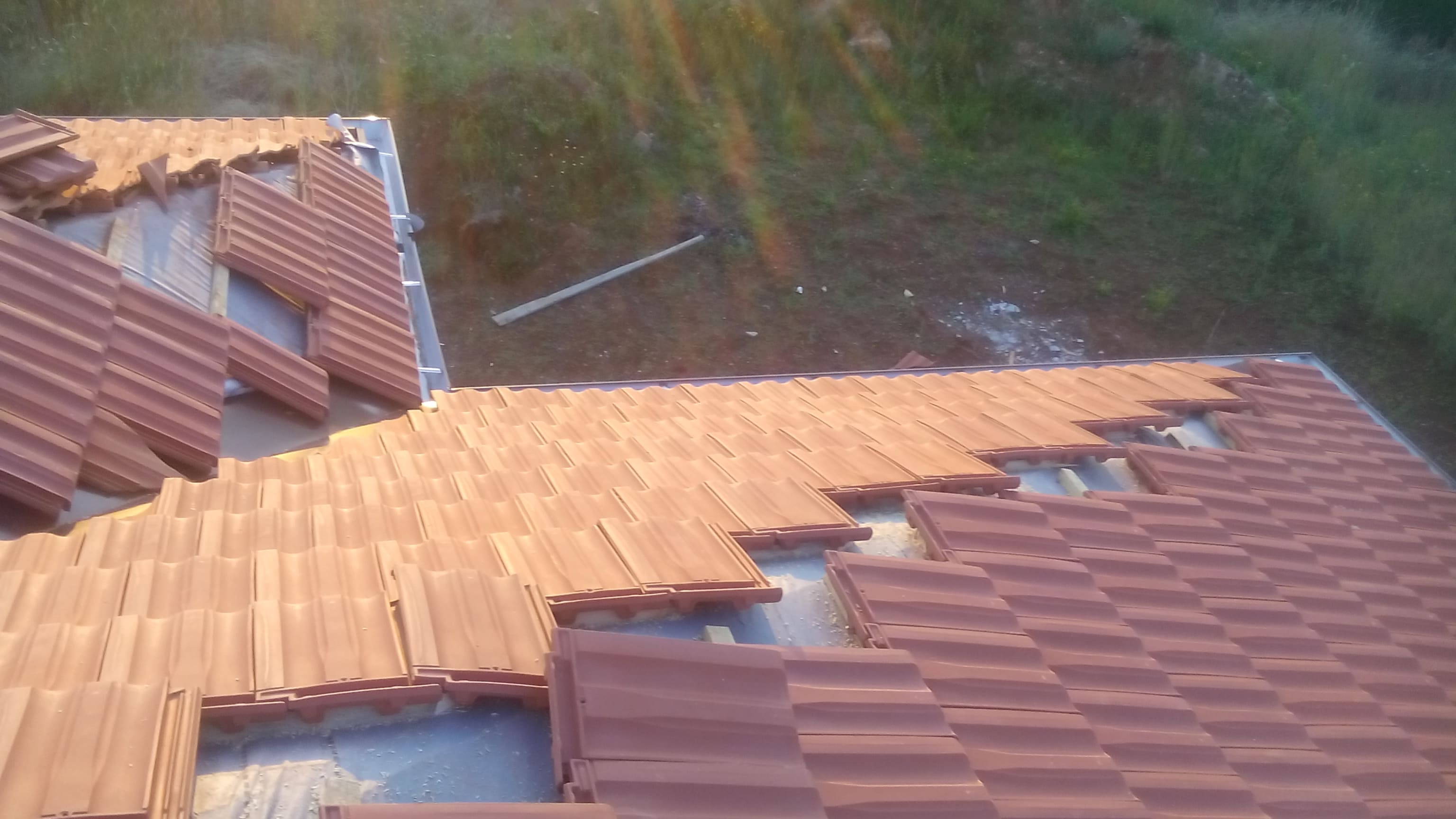

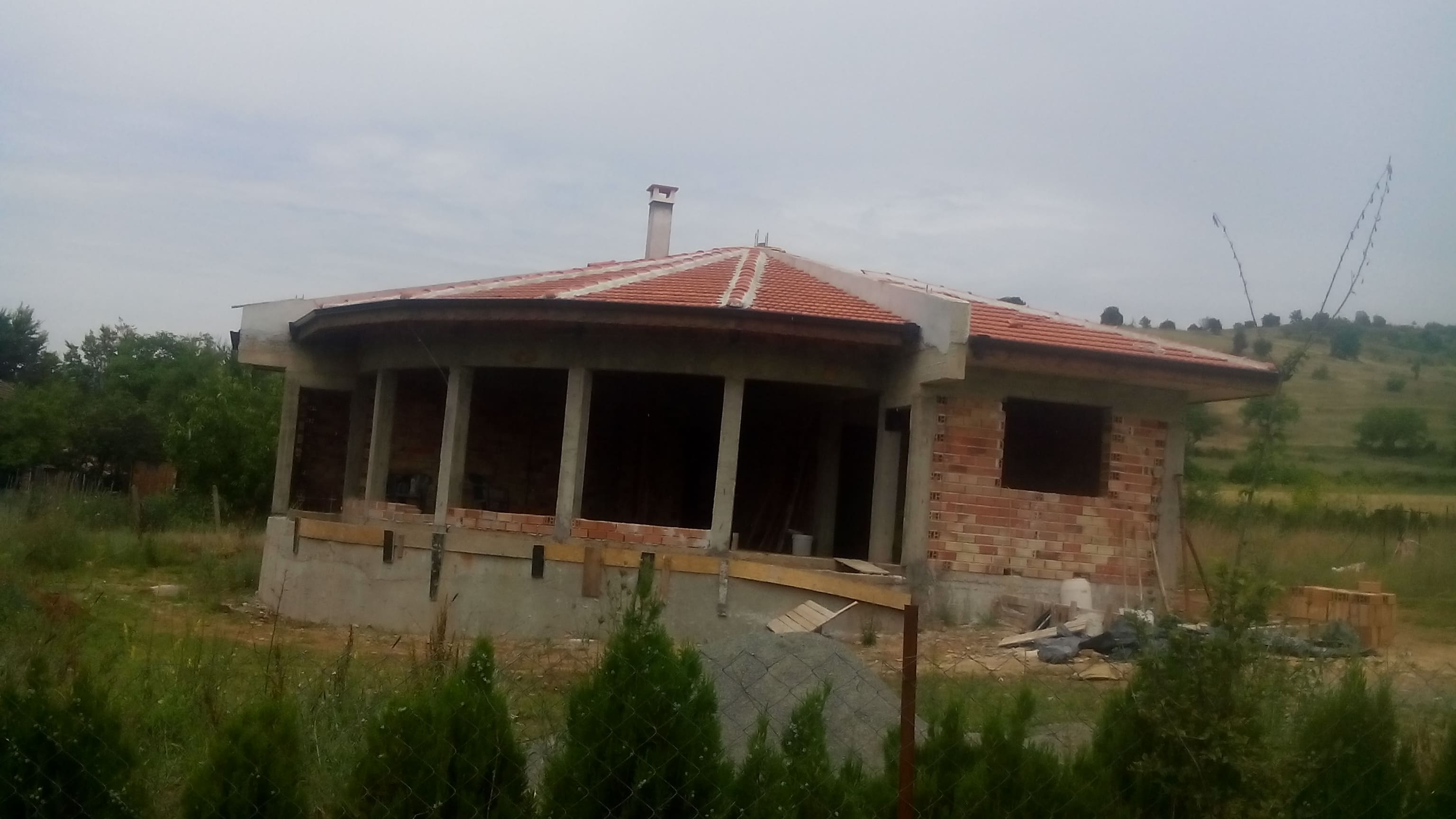

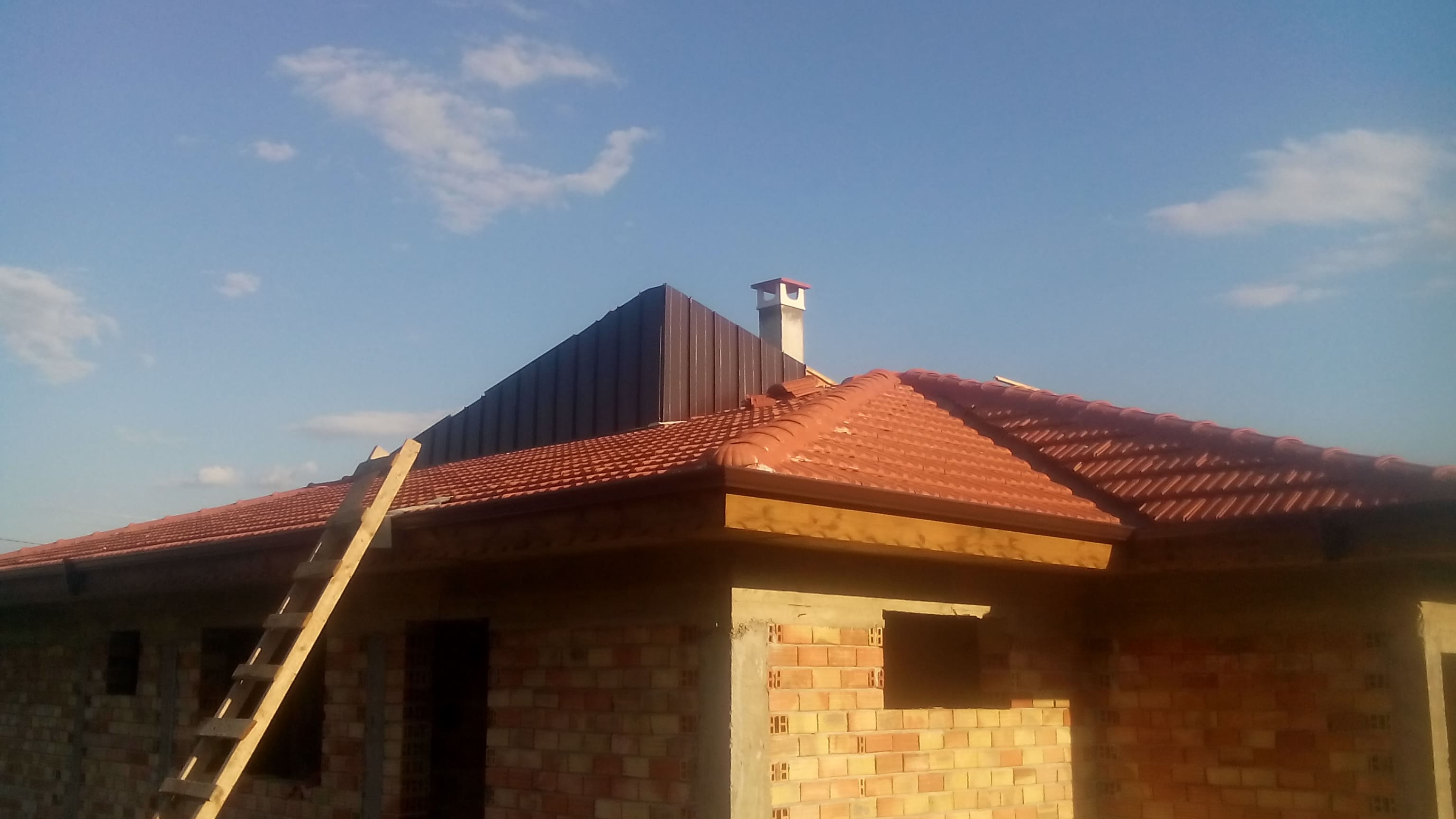

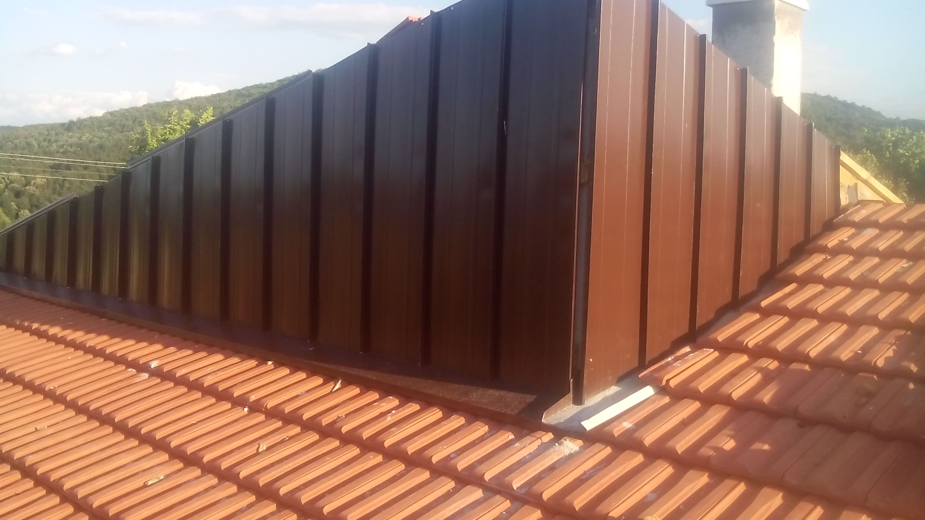

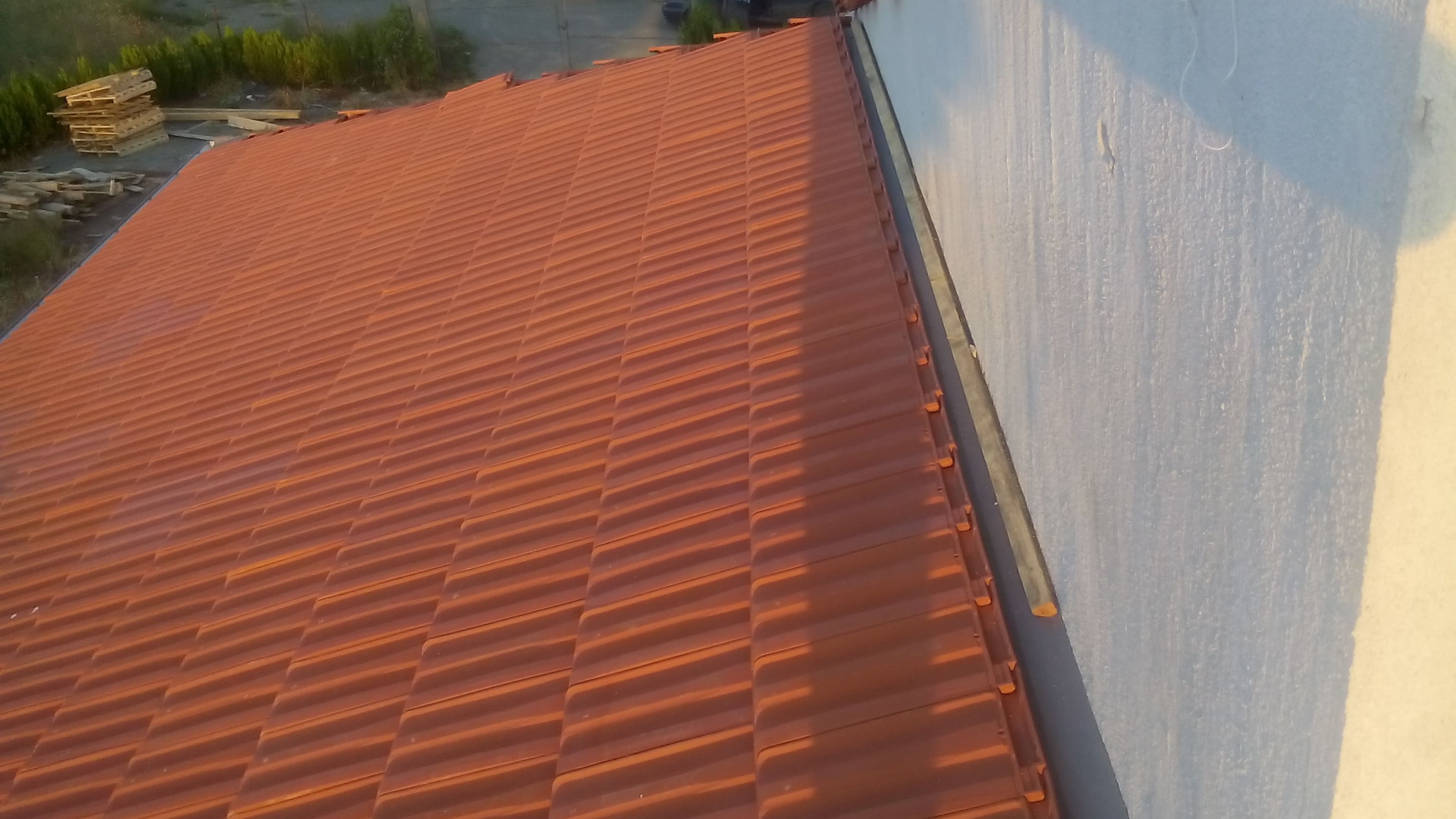

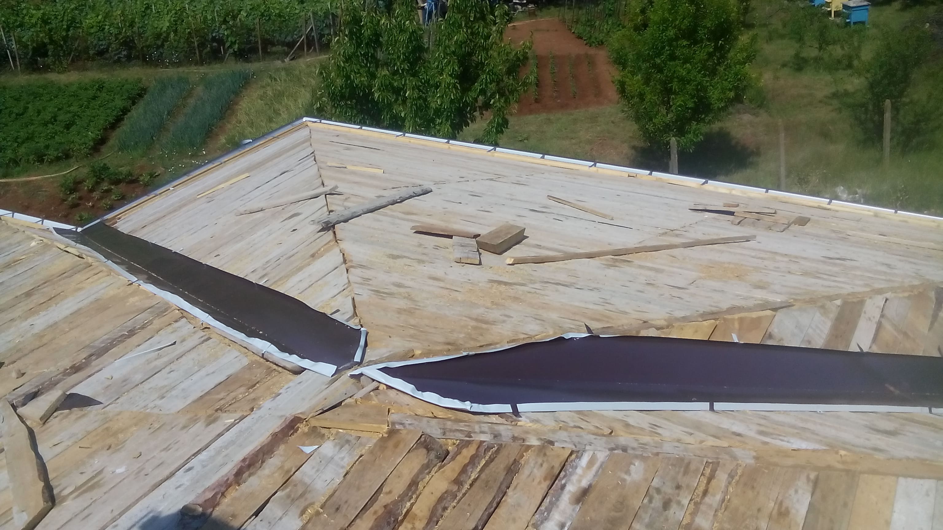

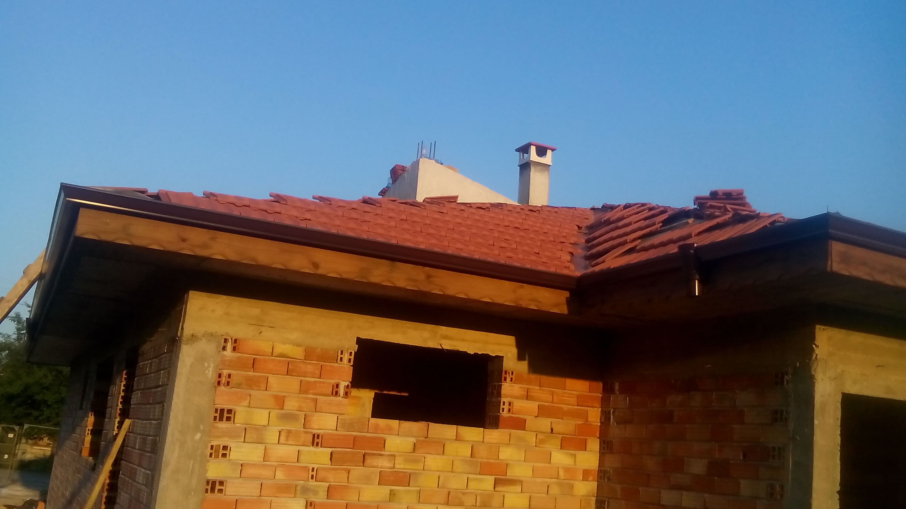

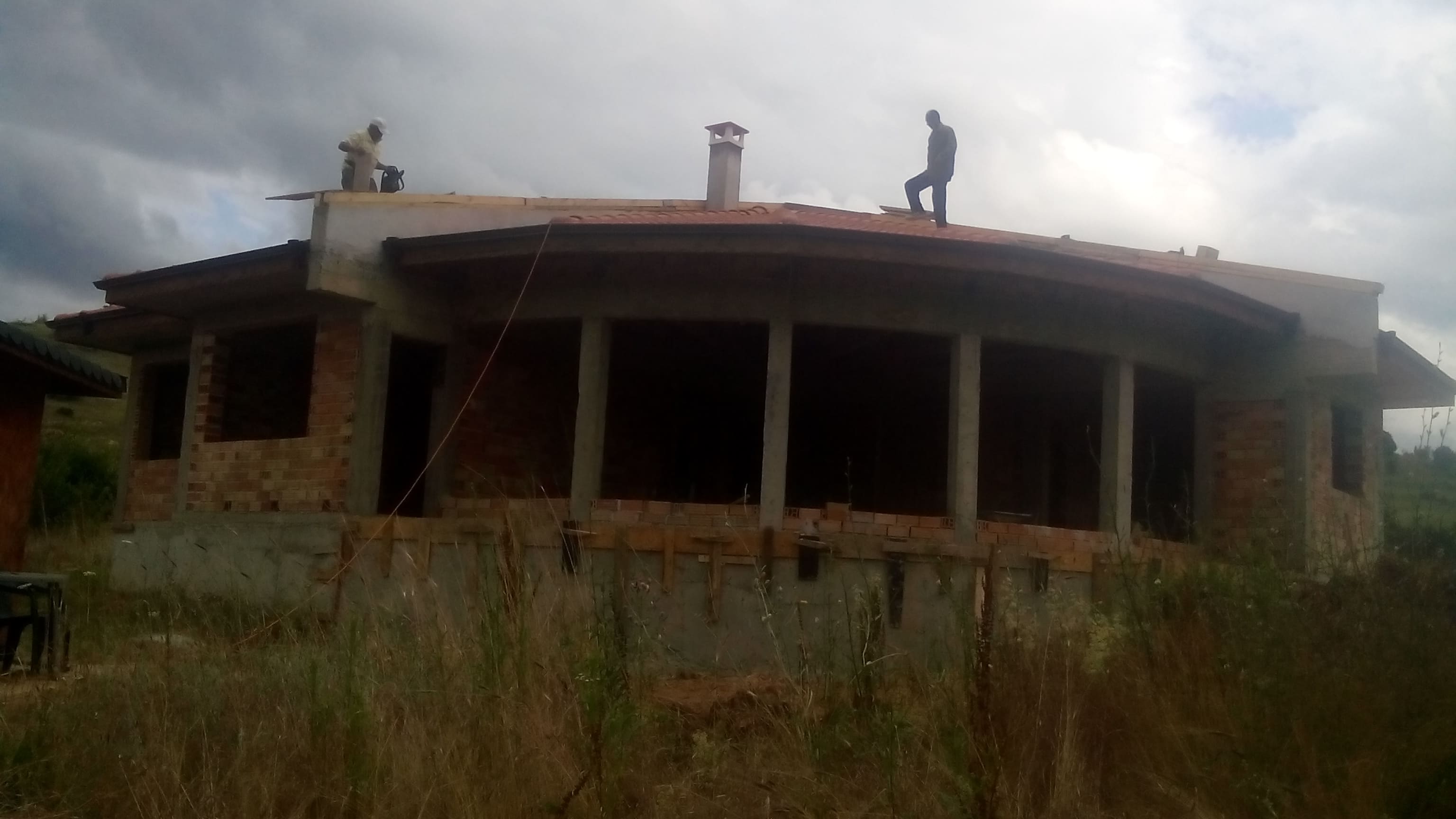

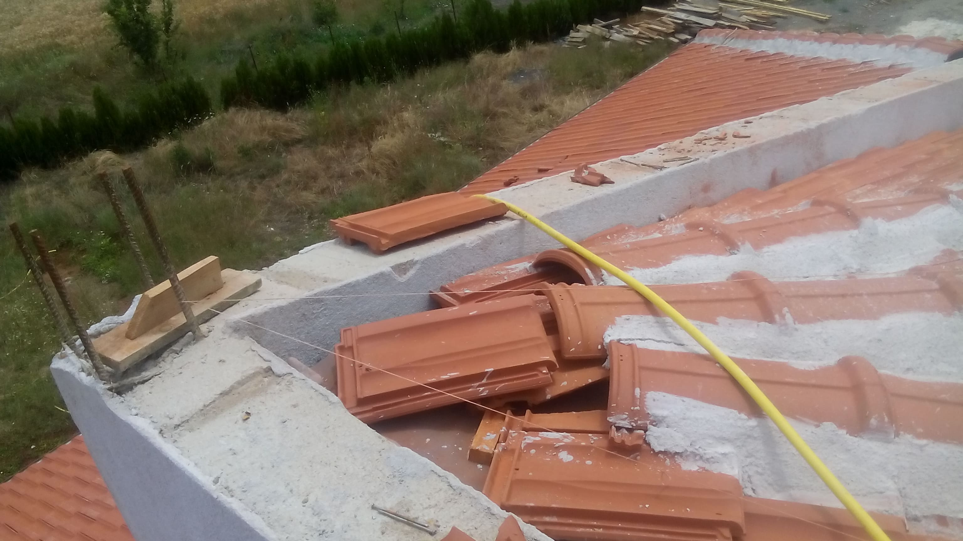

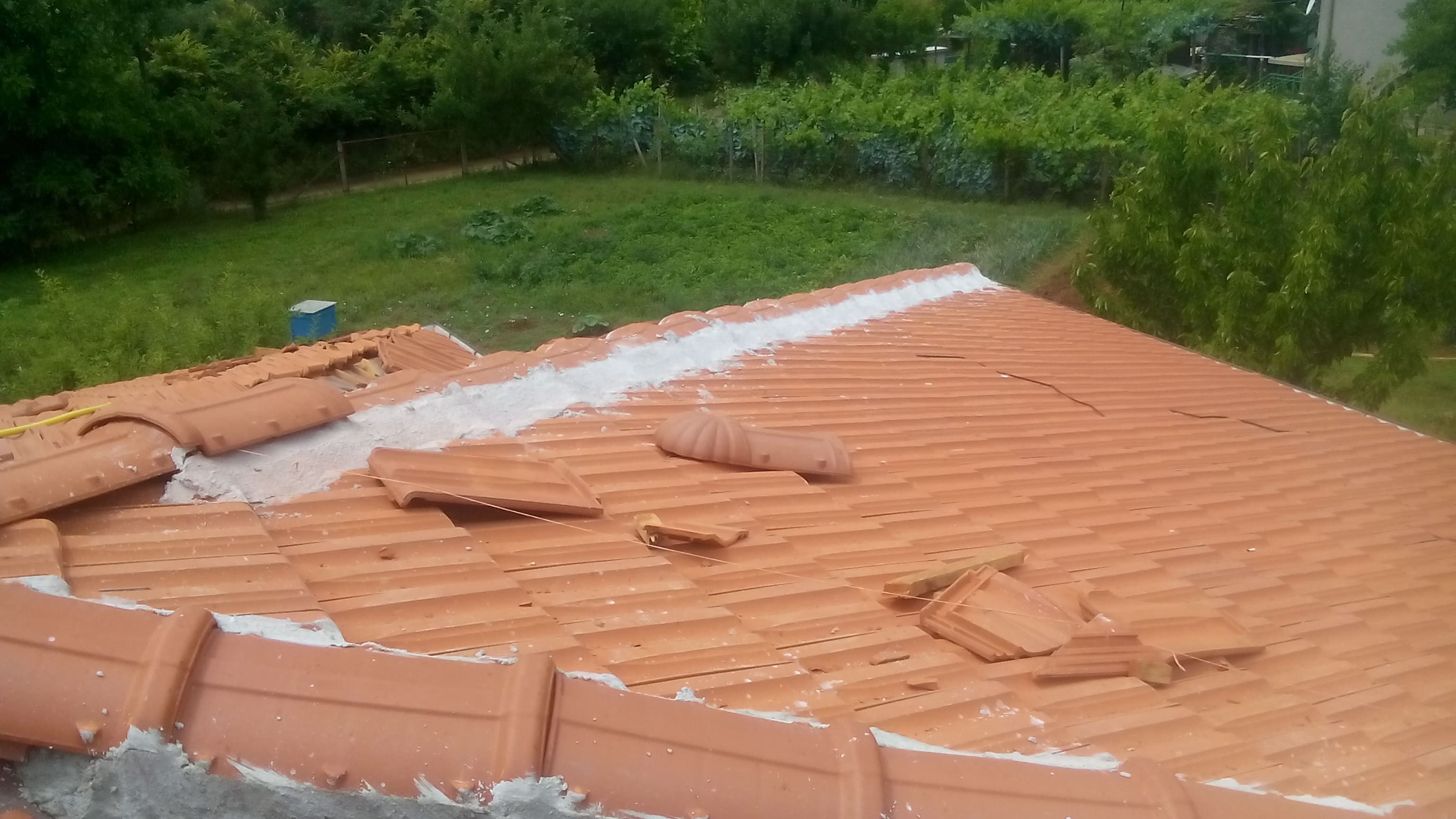

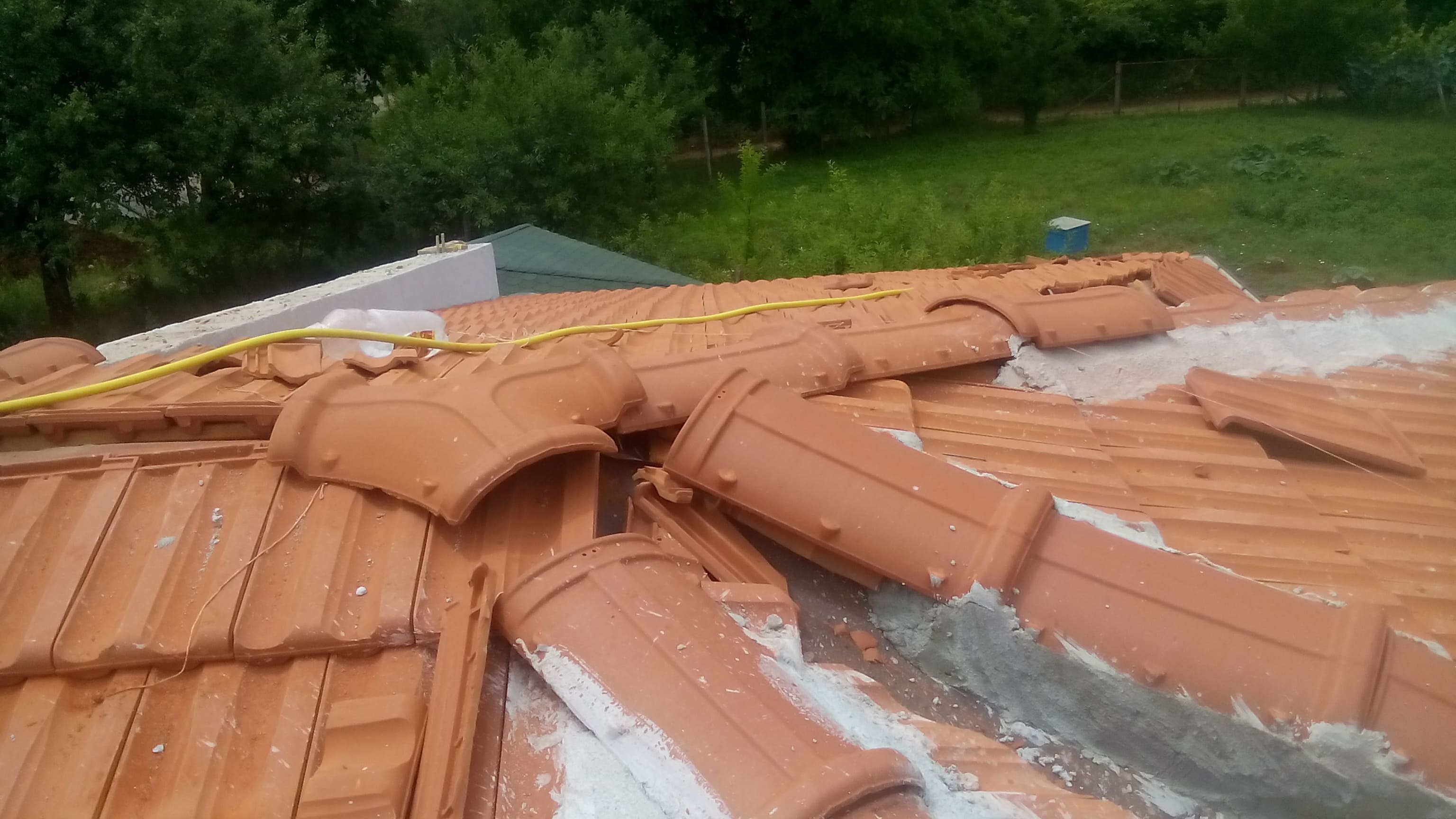

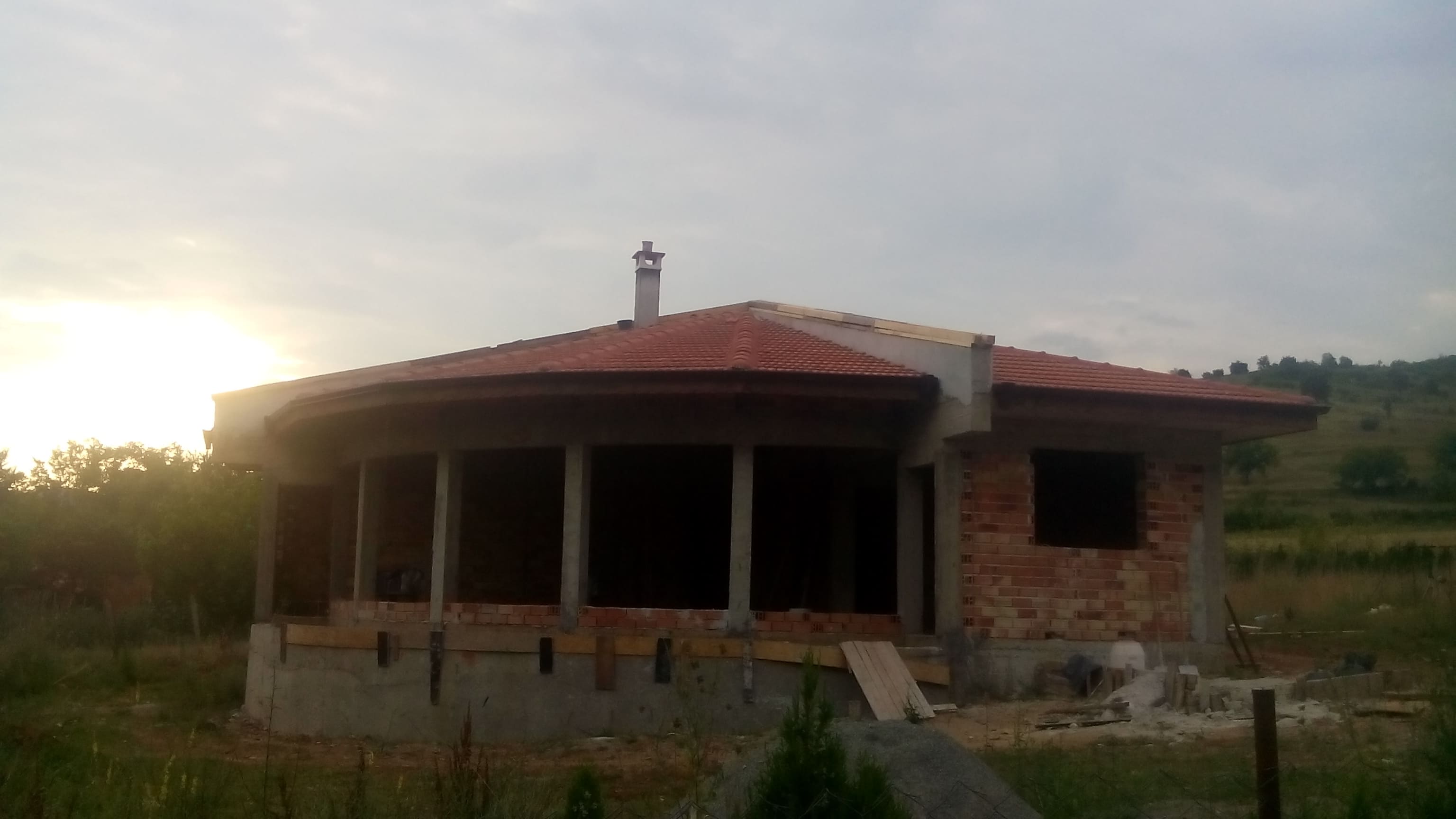

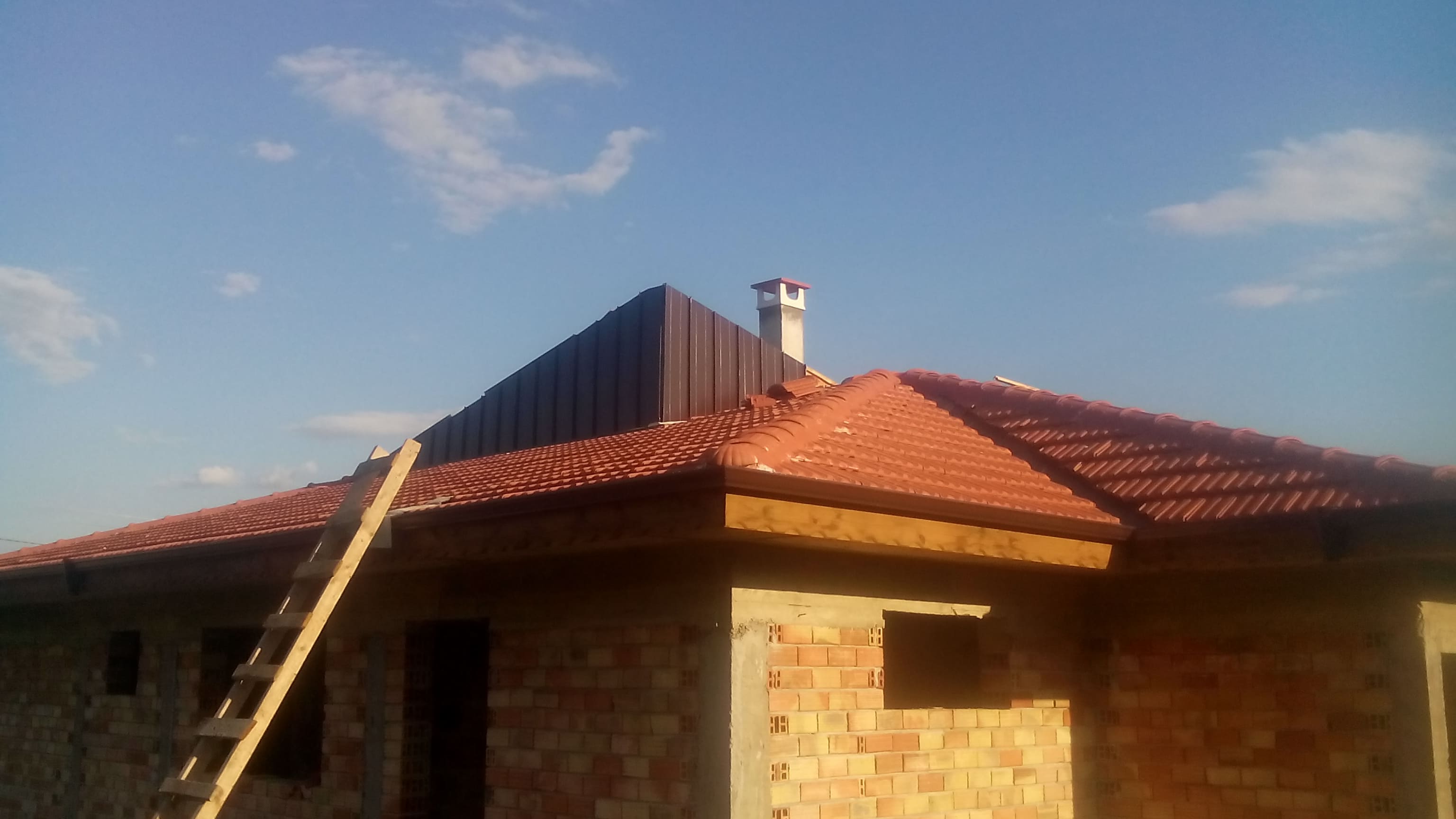

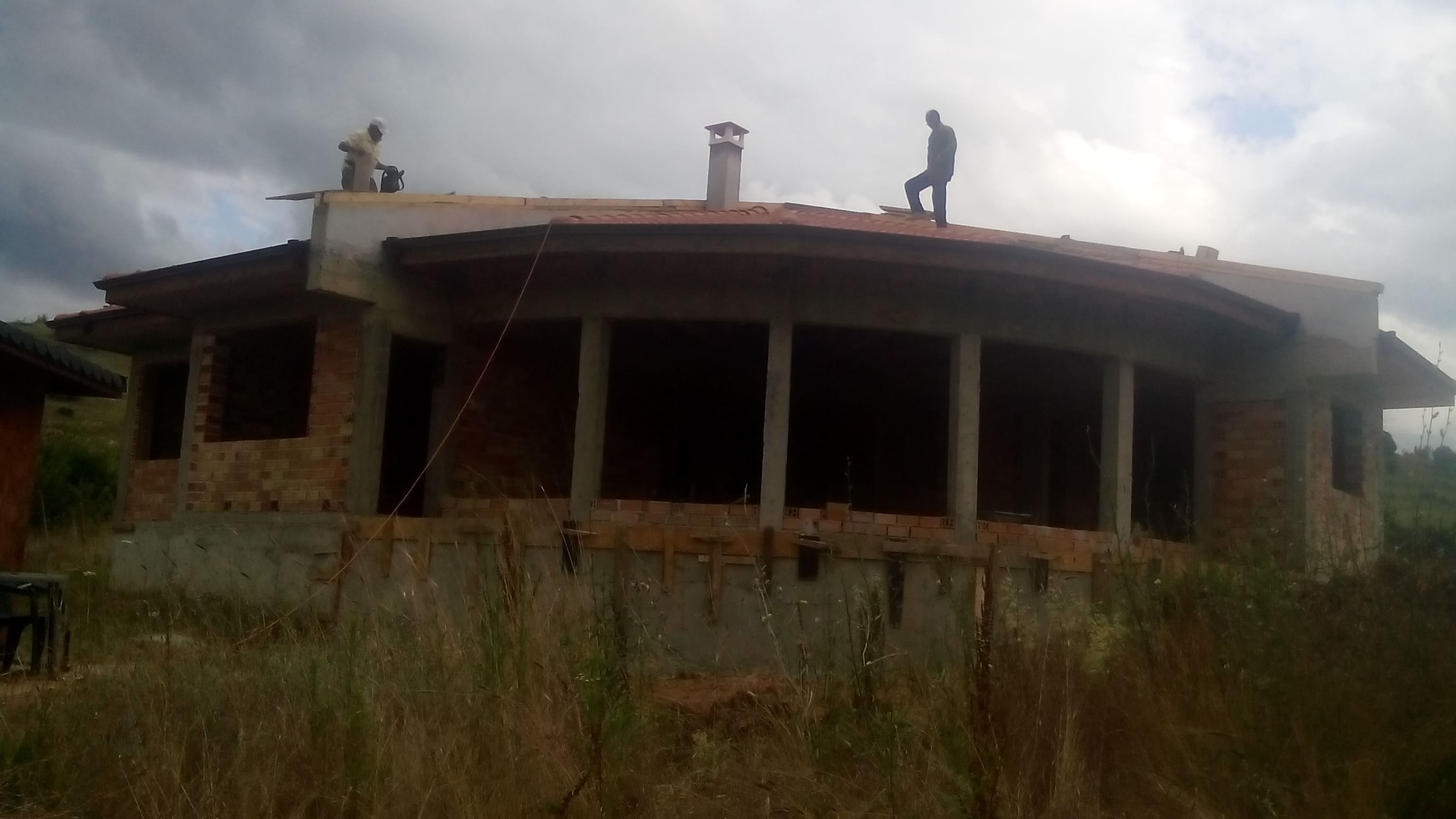

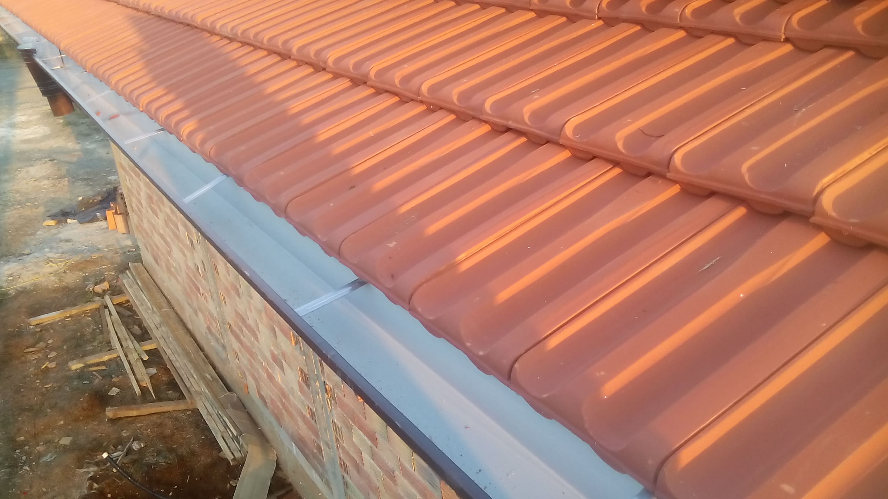

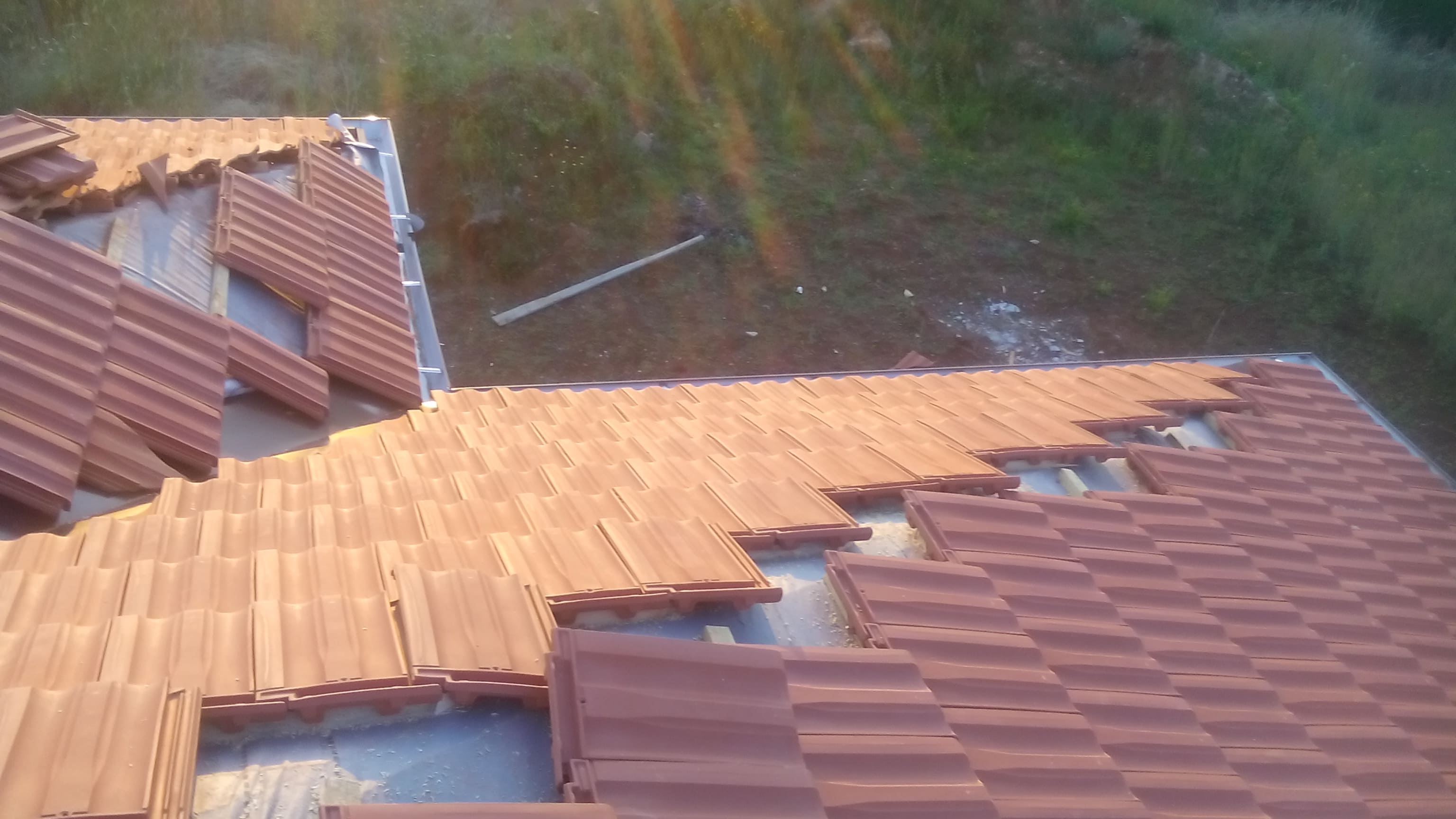

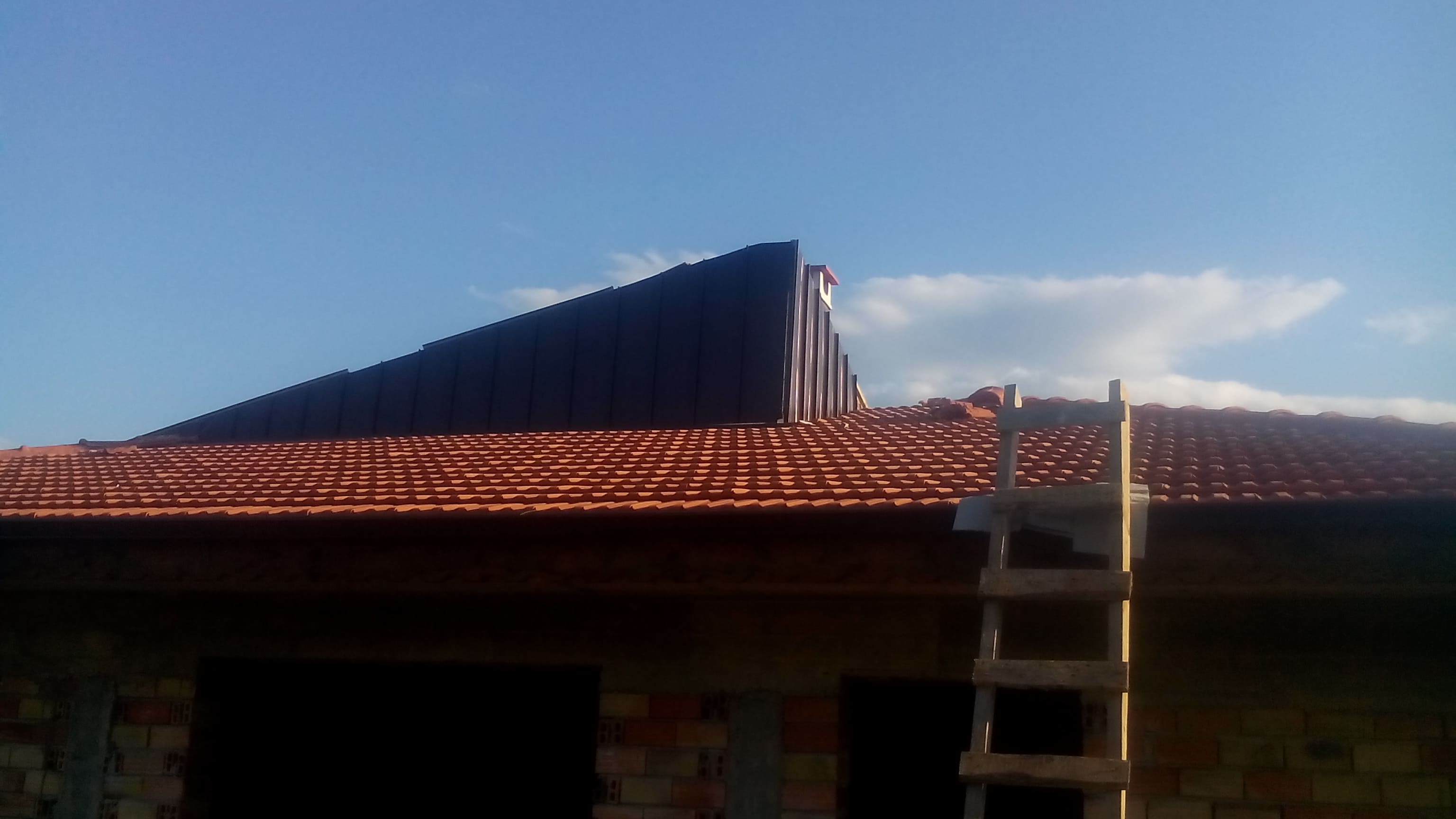

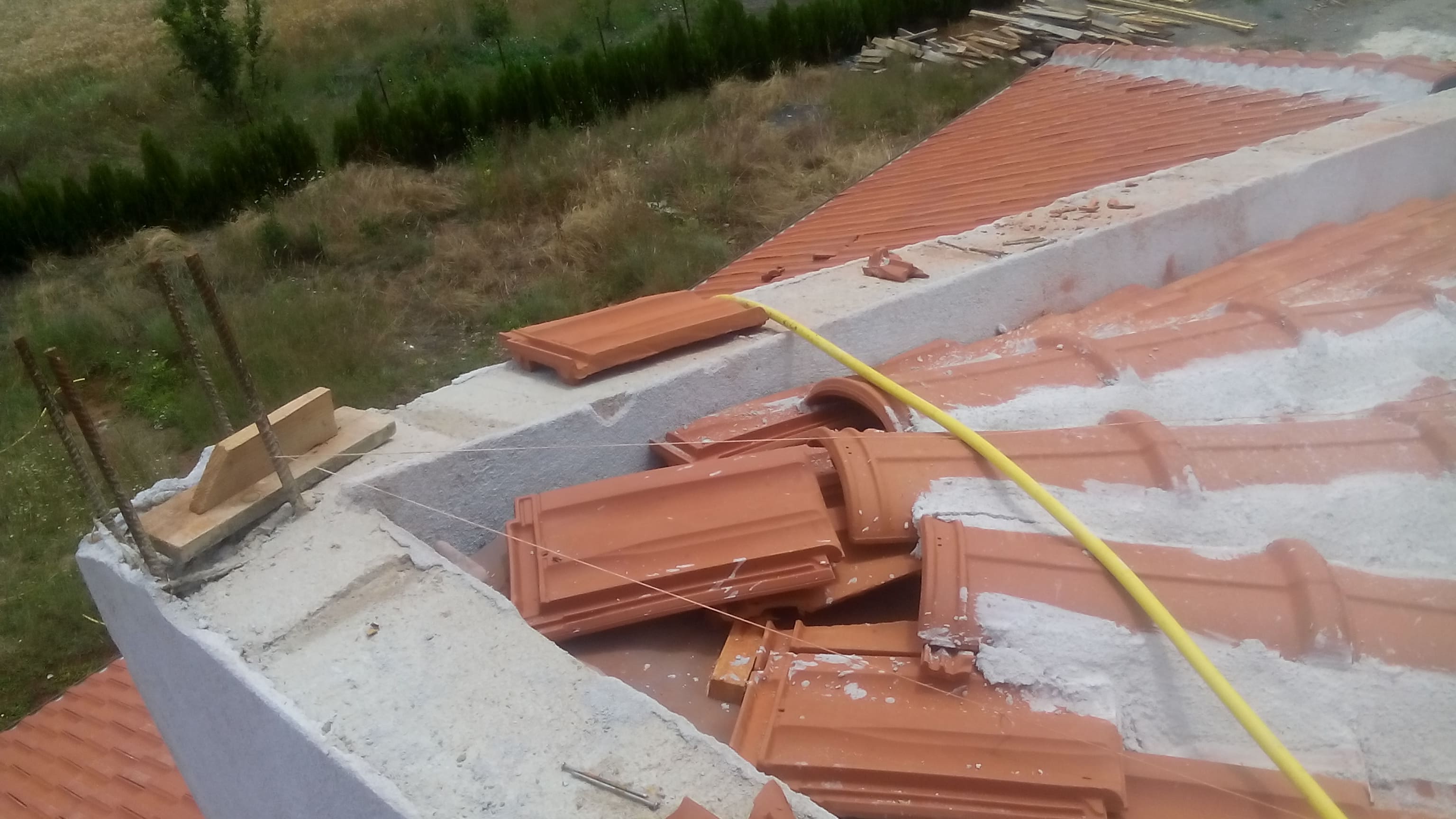

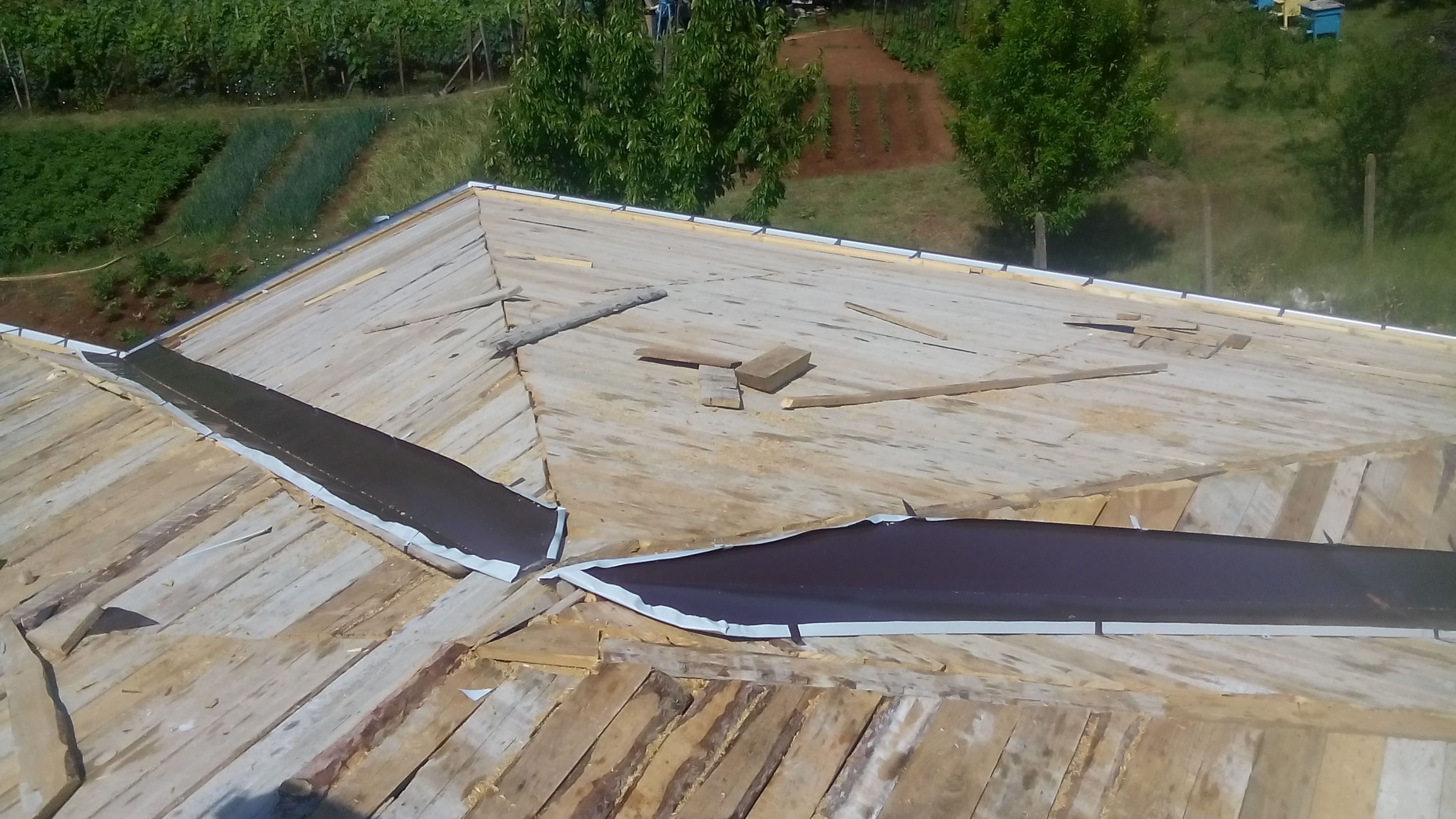

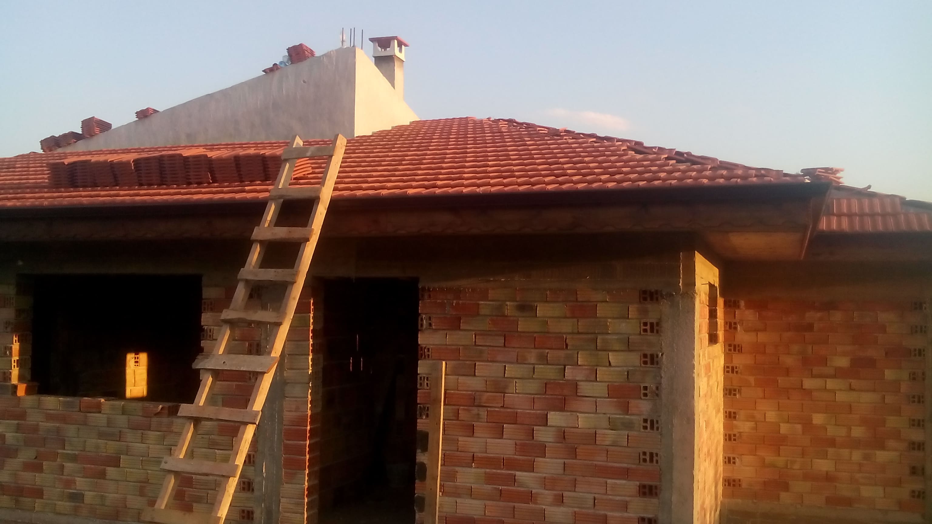

Започнахме полагане на керемидите - тук допуснах втората си по-сериозна грешка :? :axe: :axe: ....не бях намерил още фирма да облече калканите с Schlebach . Затова след монтиране на керемидите, дойде фирмата да облече калканите, и работниците ходеха по керемидите, отделно последния ред до калкана се вдигаше, и режеше впоследствие, за да паснат нещата съобразно новия елемент. В интерес на истината, керемидите излязоха доста здрави, и нямаше нито една счупена. На следващата година смених 6-7 бройки, вероятно пукнати при обличане на калканите.

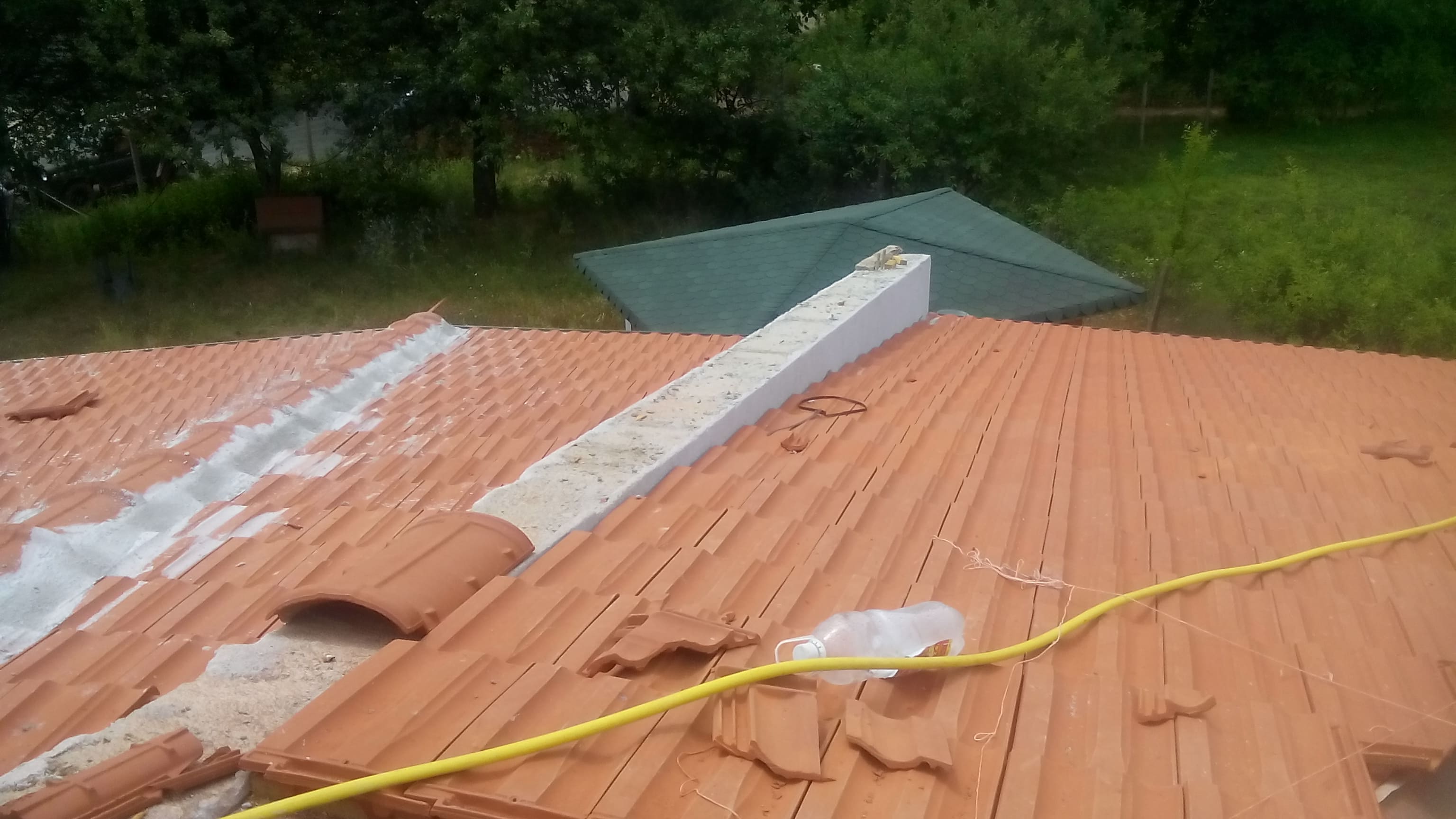

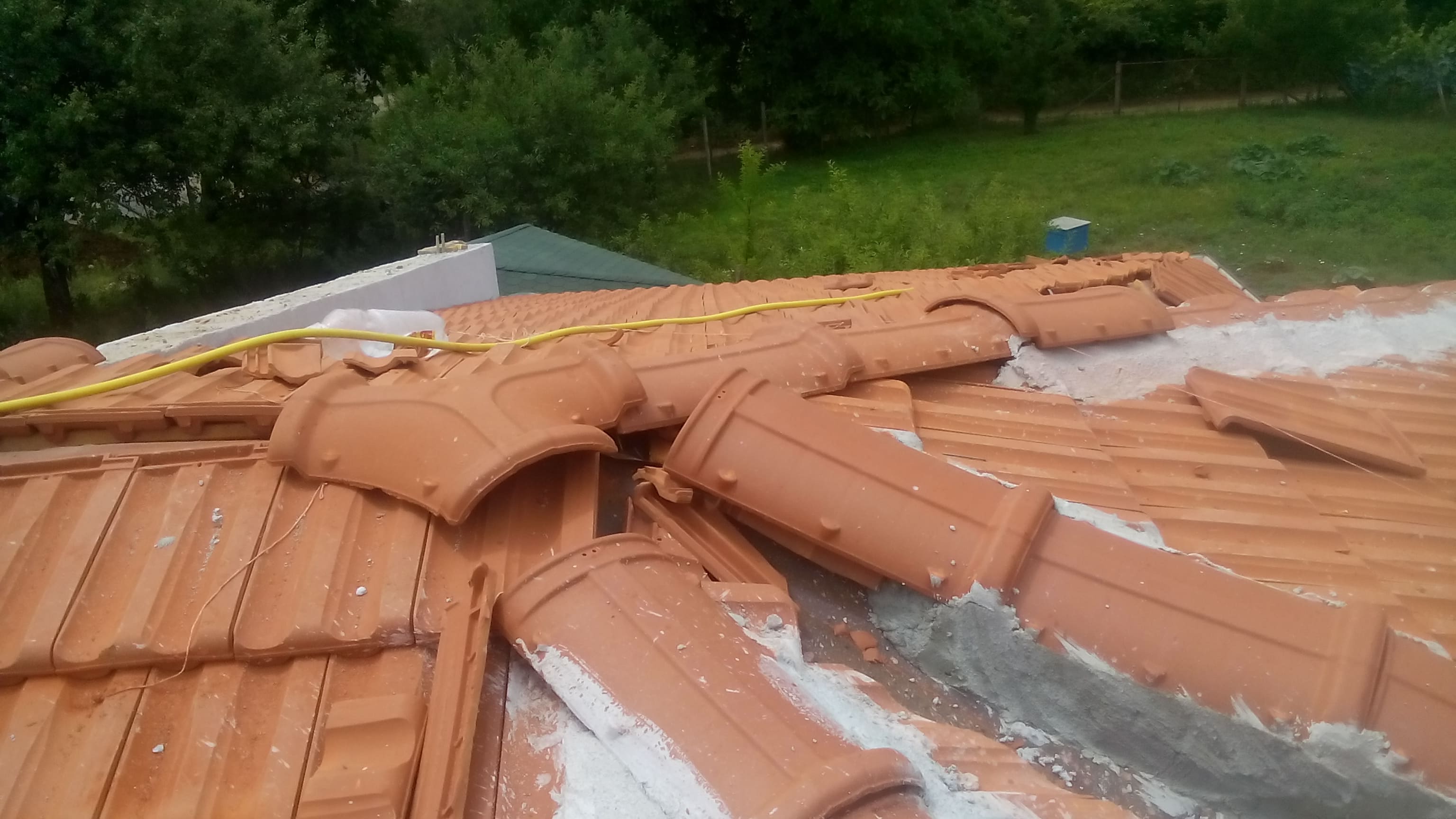

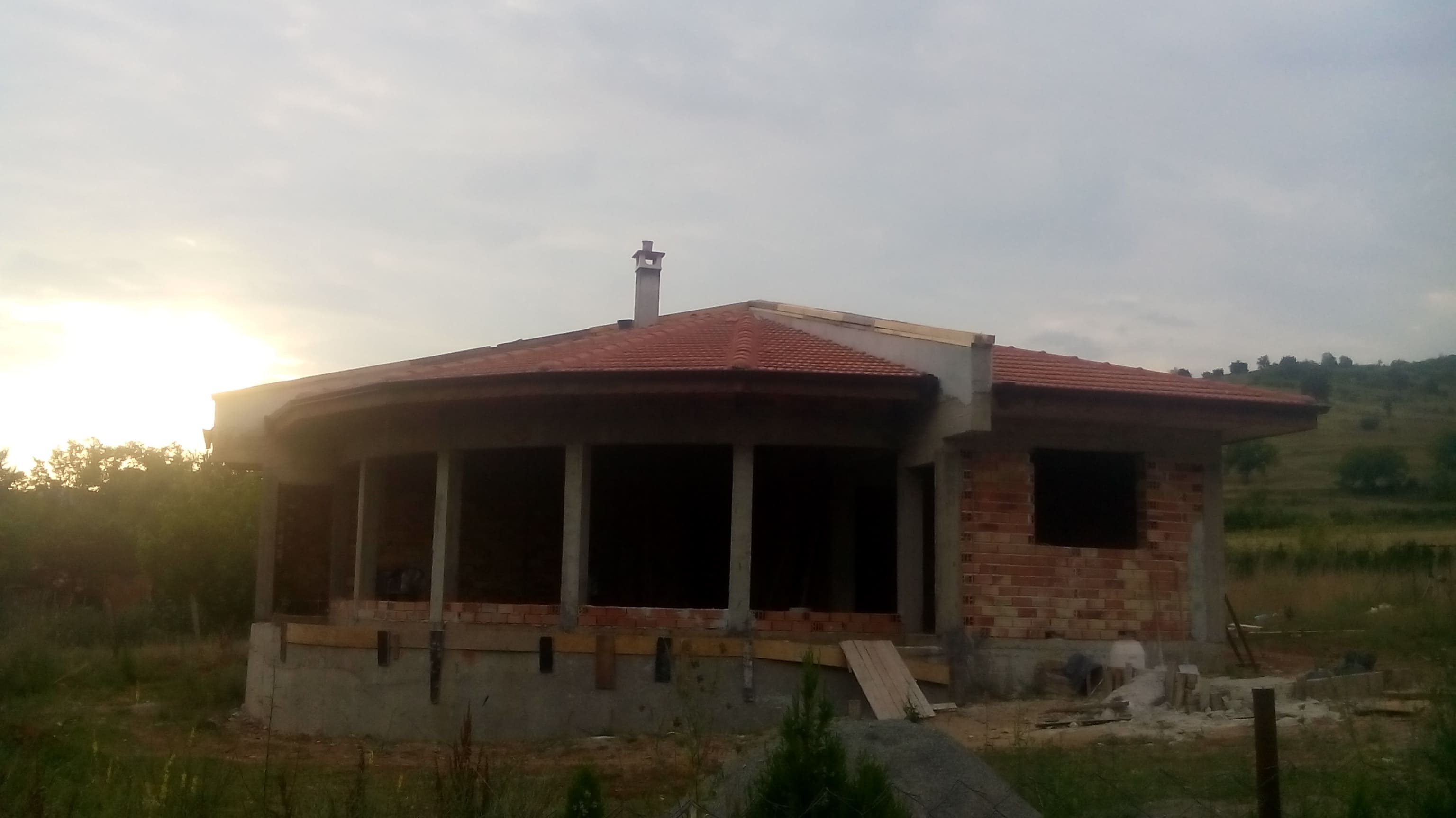

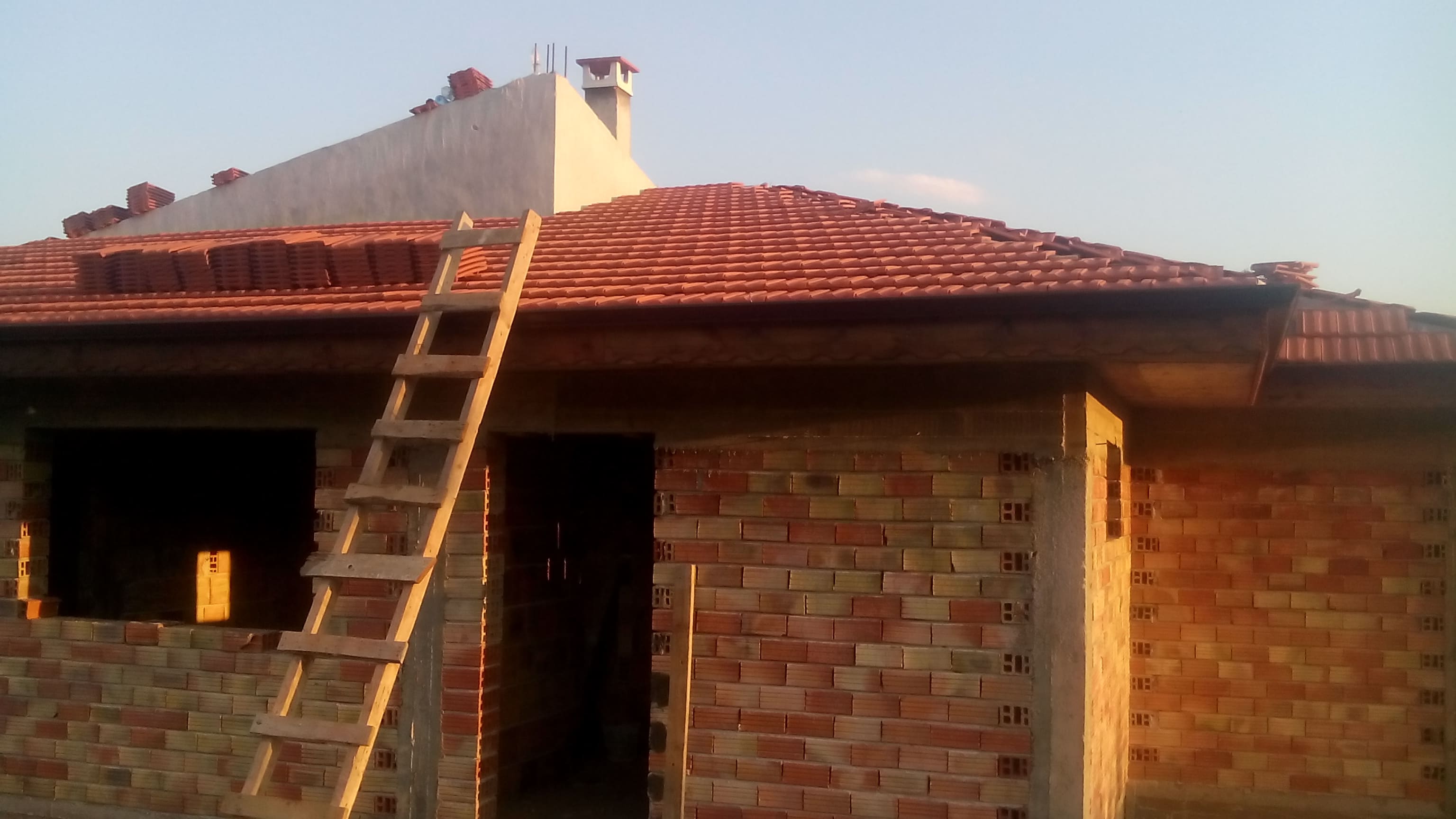

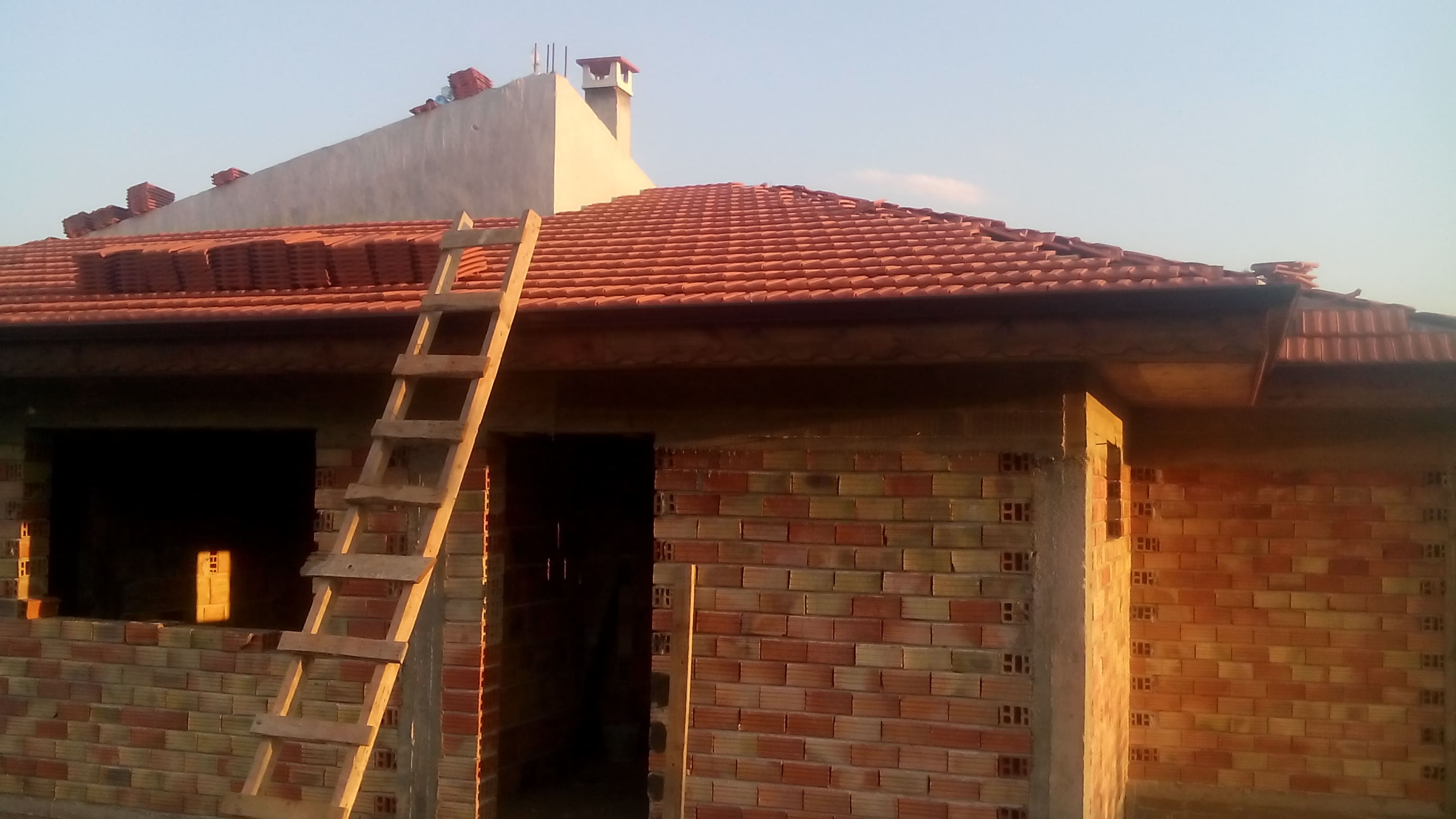

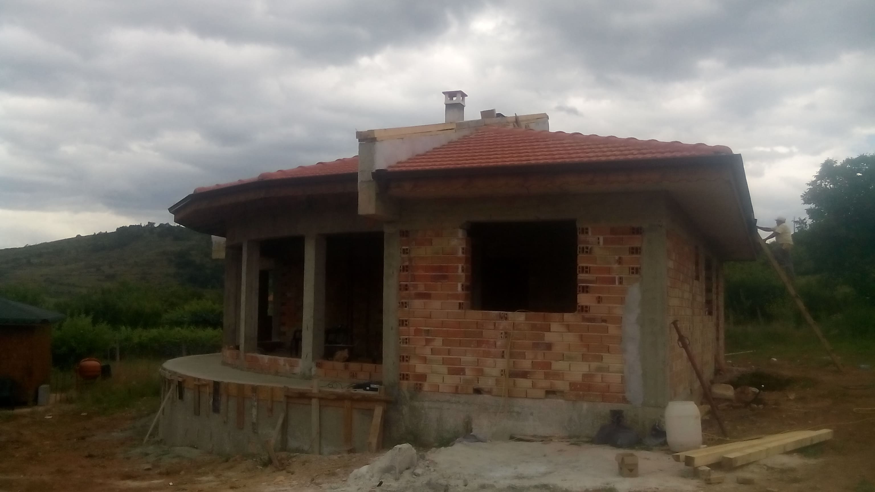

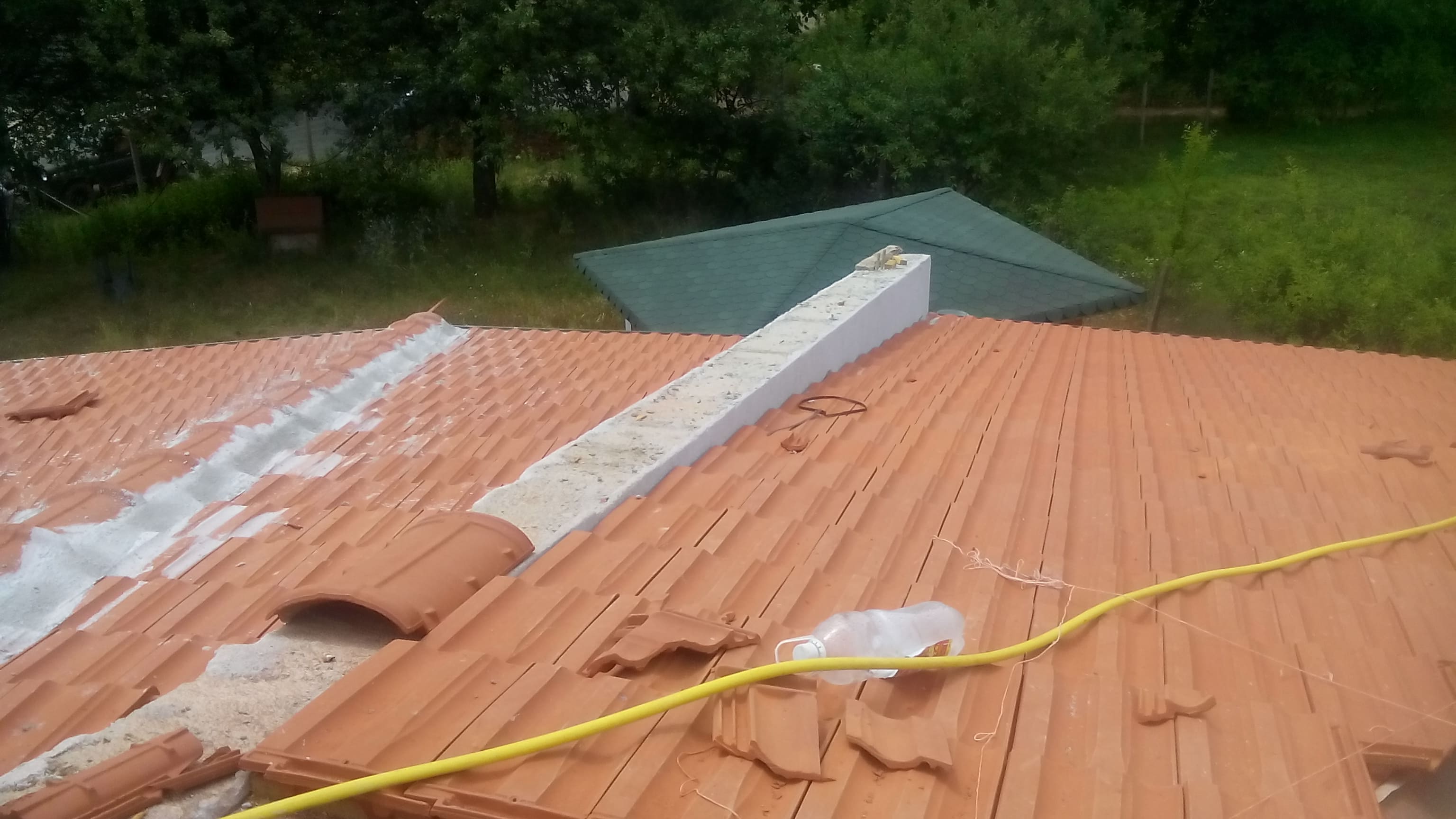

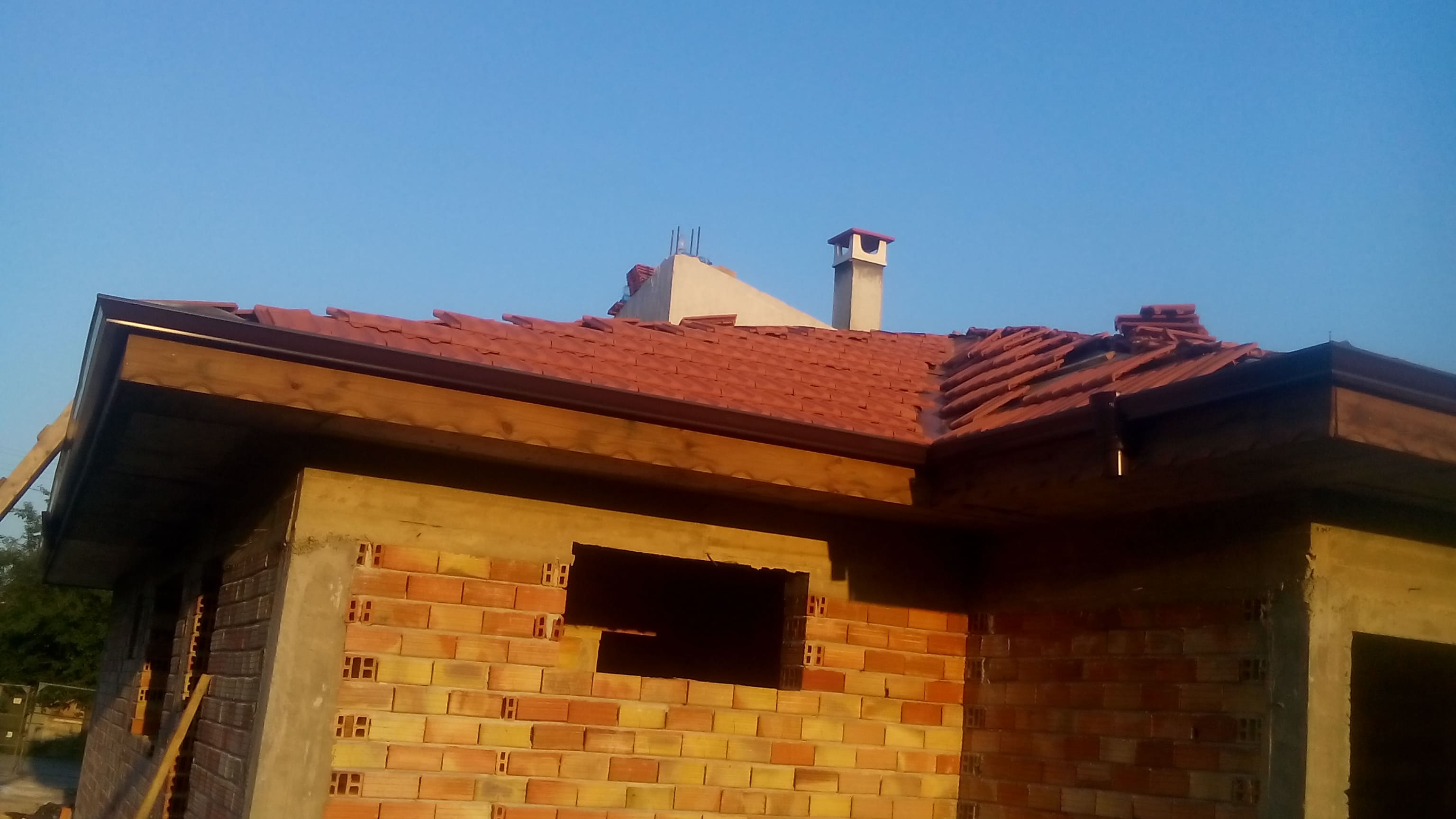

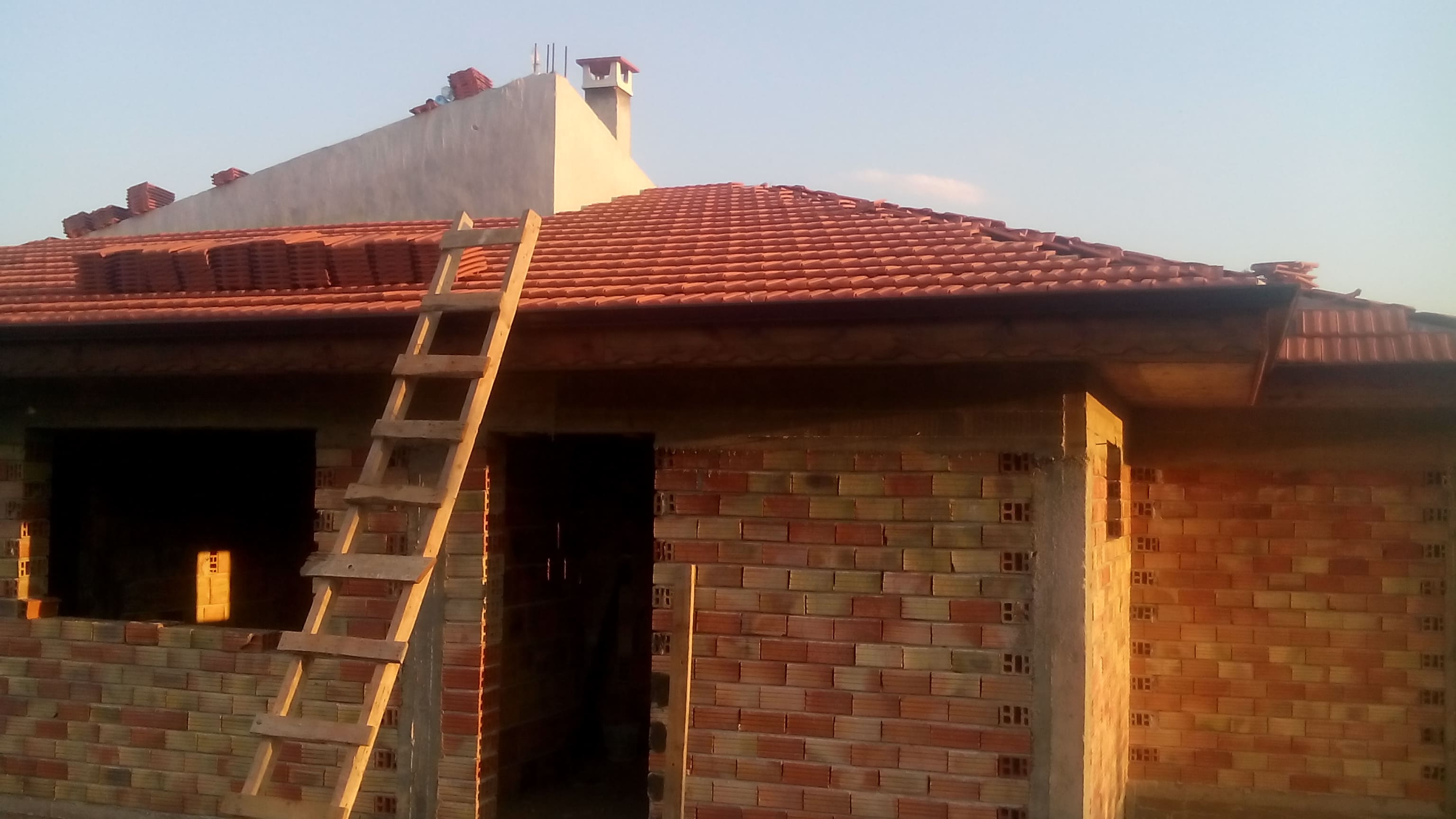

Покрива взе да придобива вид. както и си мислех, но без възможност да се избегне имаше доста фира на керемиди. наложи се да търсим петорник, който сръбските керемиди не предлагаха...и се оправихме с тройник.

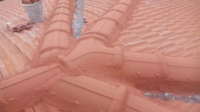

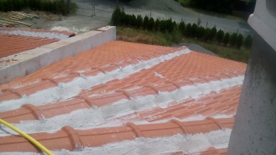

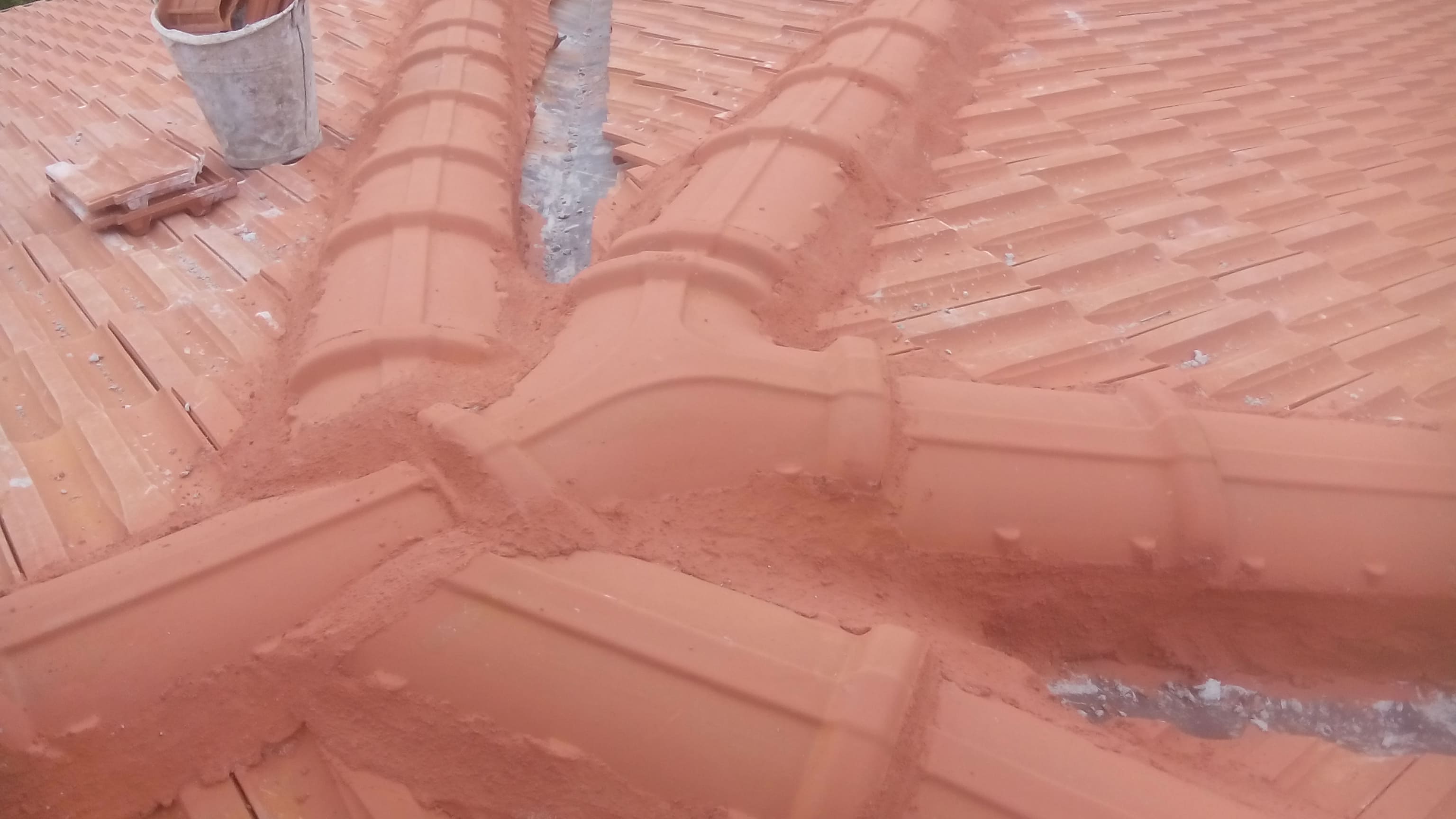

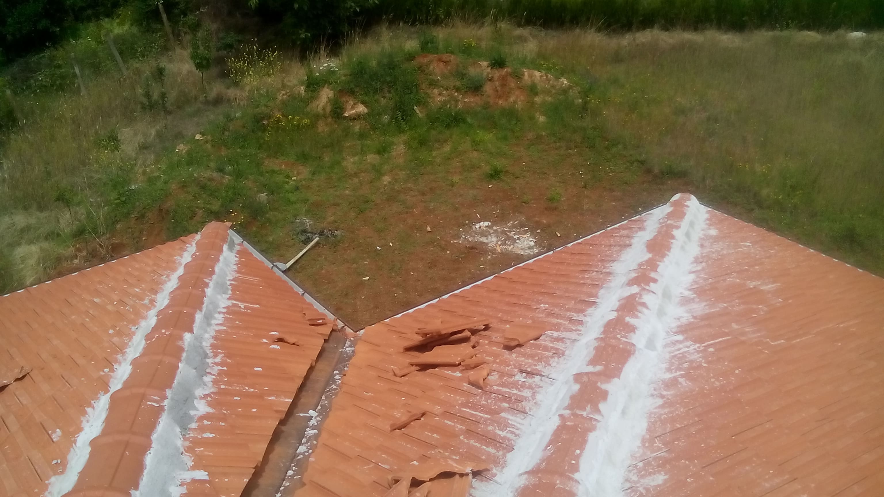

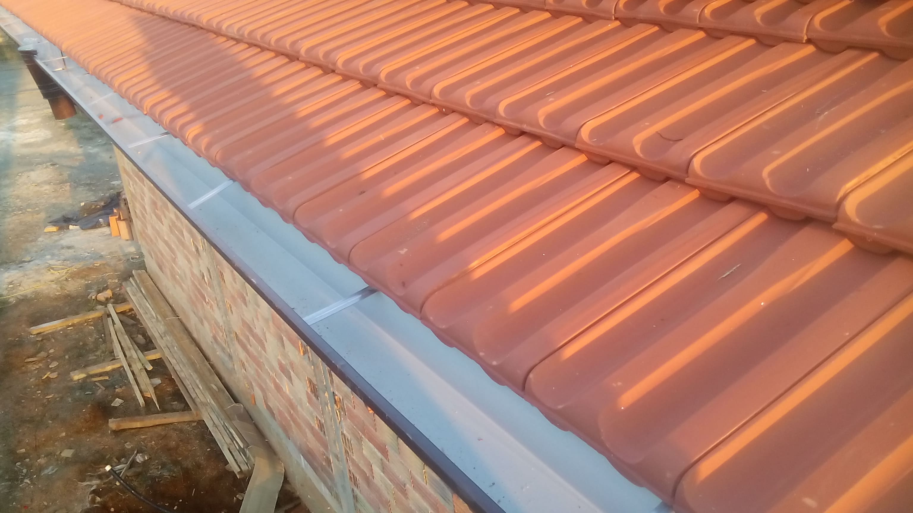

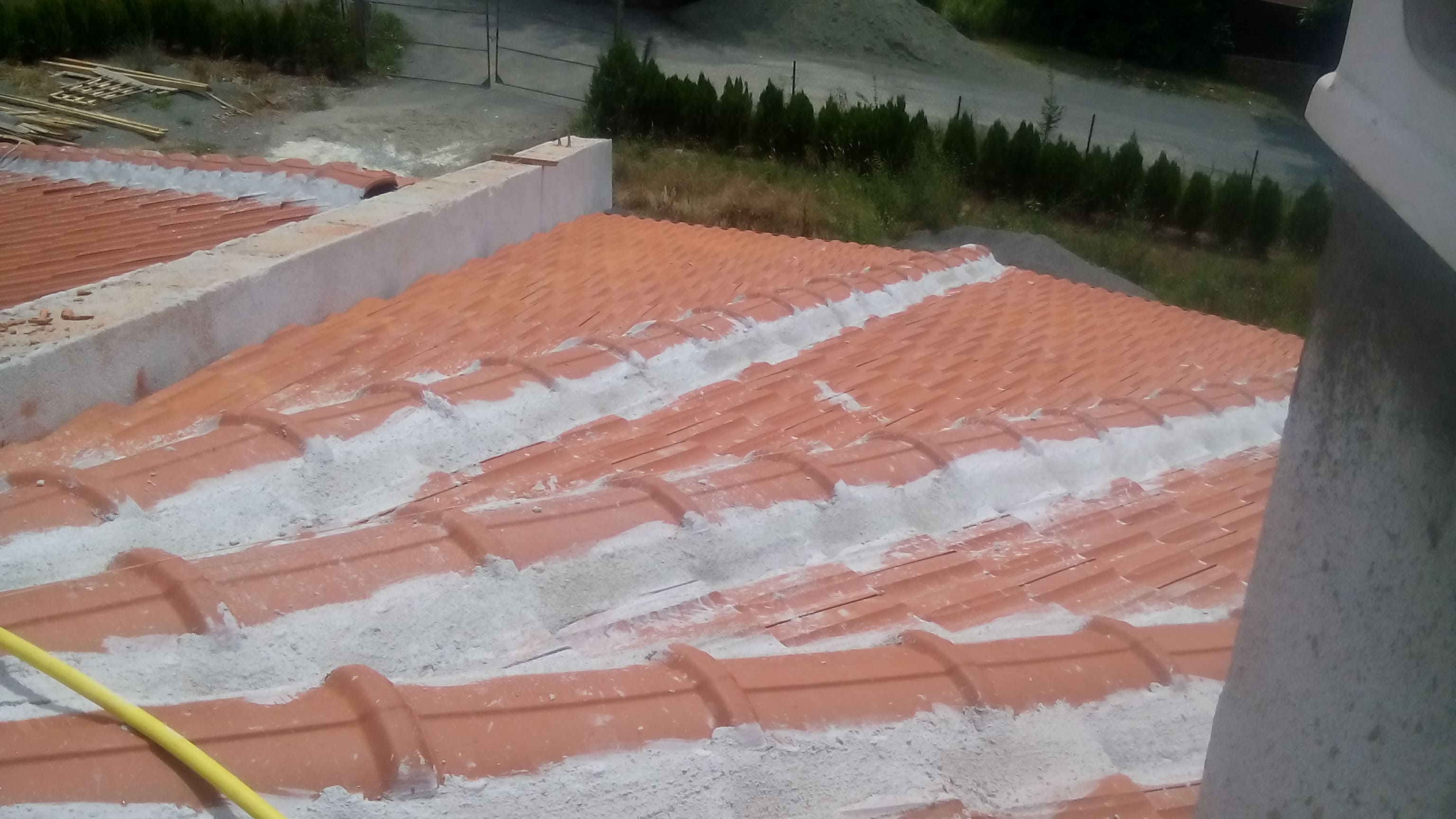

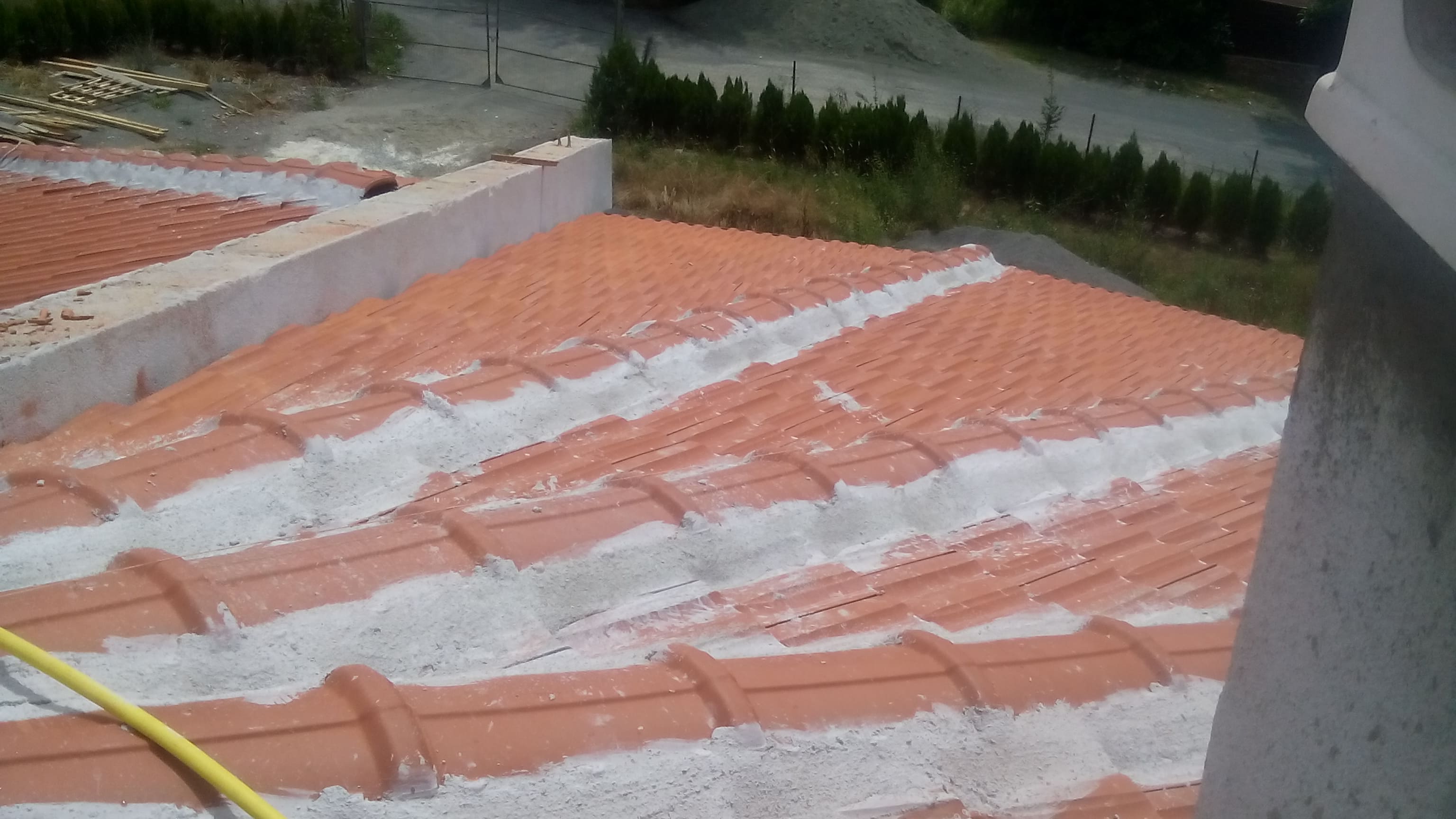

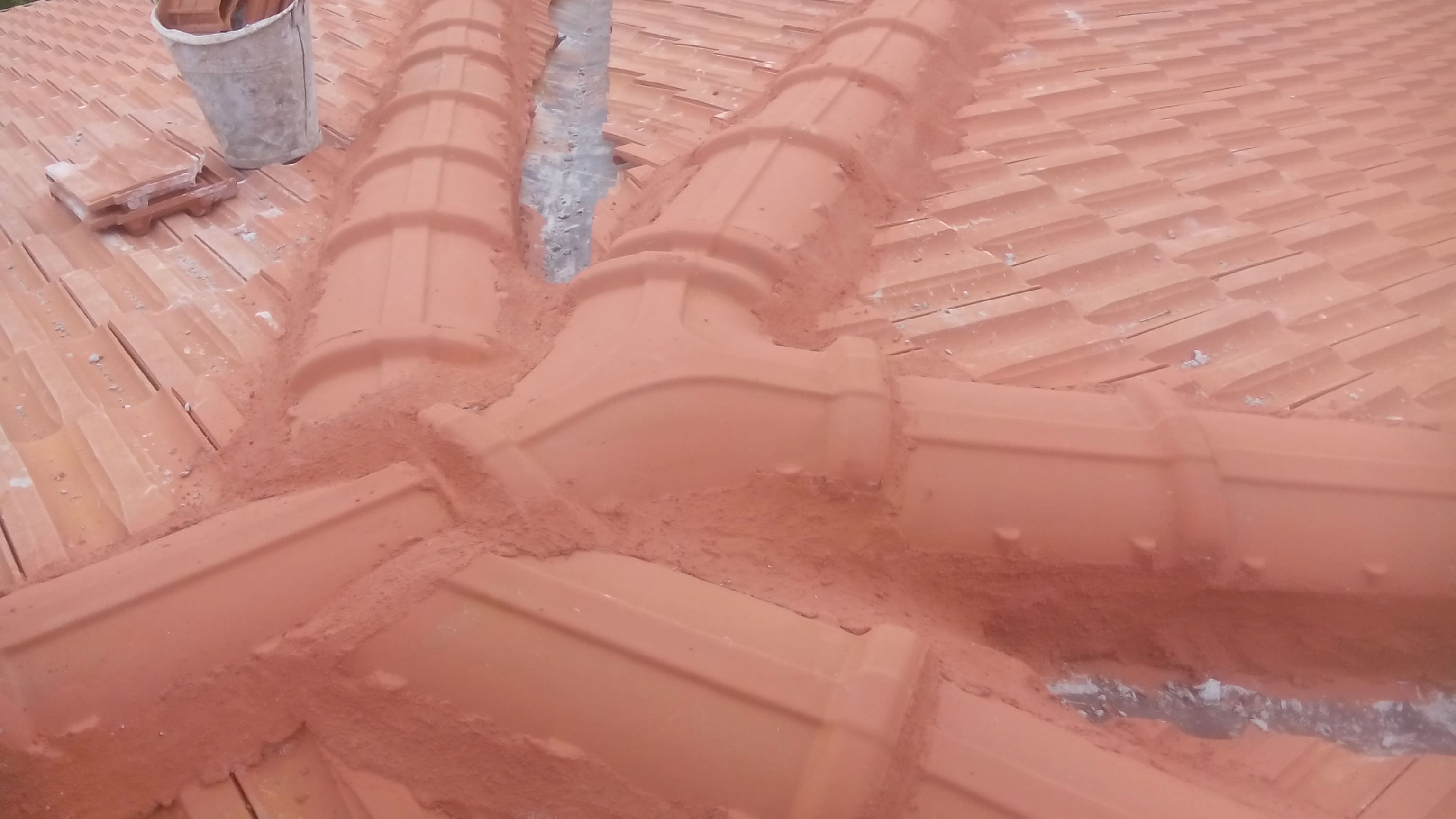

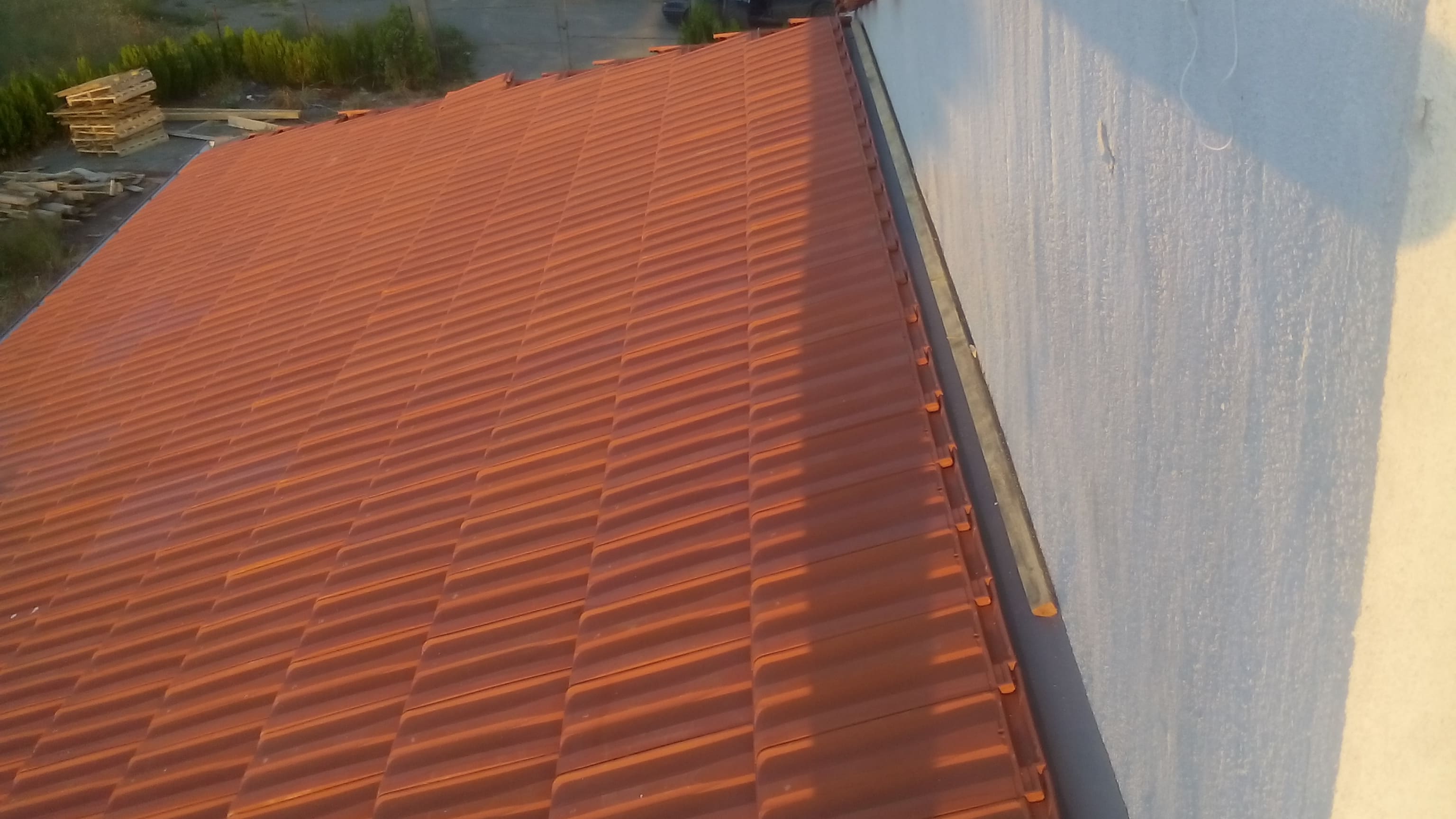

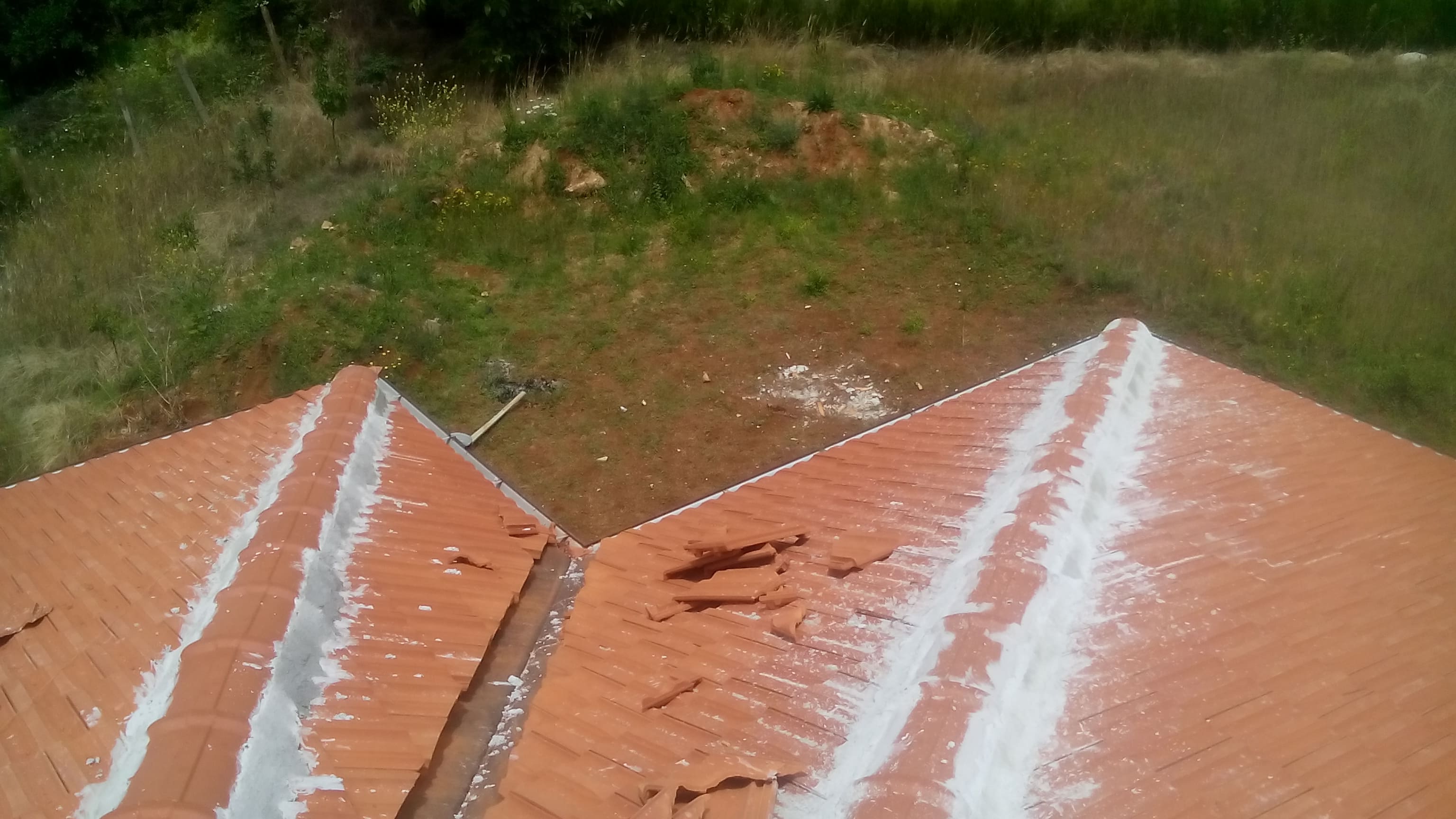

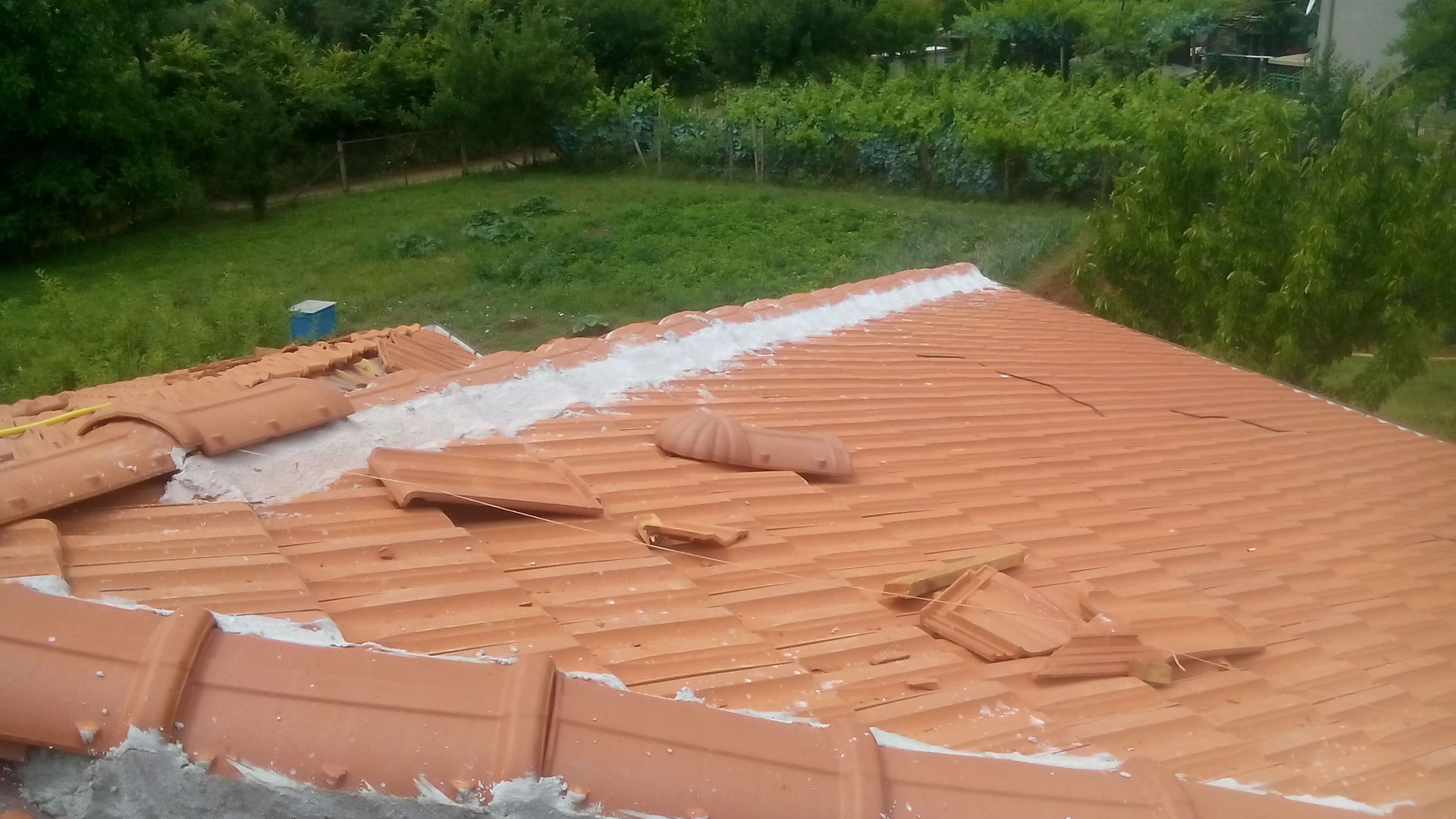

Нещата започнаха да заприличват. Понеже бях чувал, че разтвора за зидане на капаците ако не се уцели в пропорцията се рони много бързо, реших и купих водоустойчива силиконова боя на Капарол в цвета на керемидите, и боядисах т.нар. "смокове"..... :-D :-D :-D

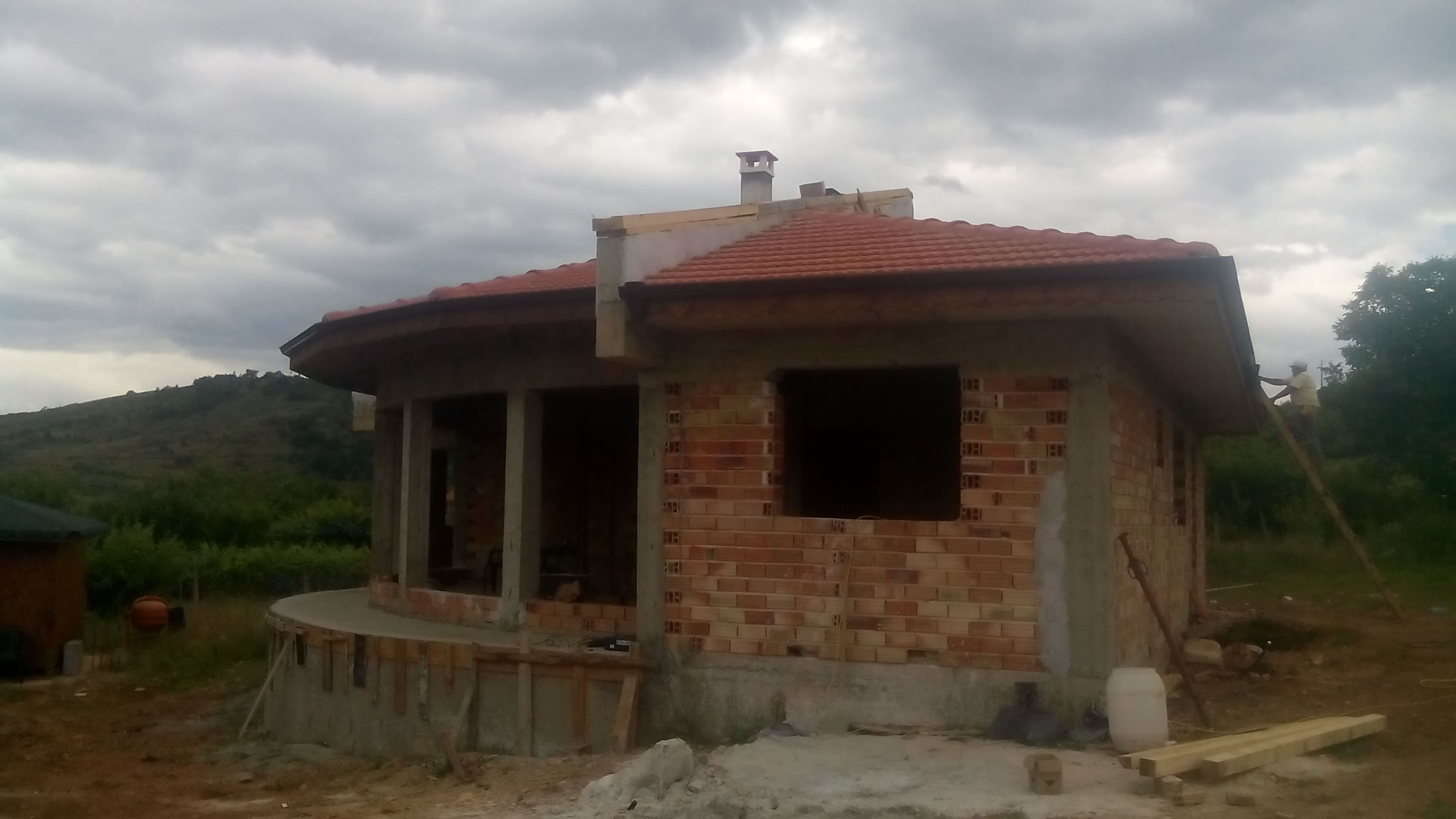

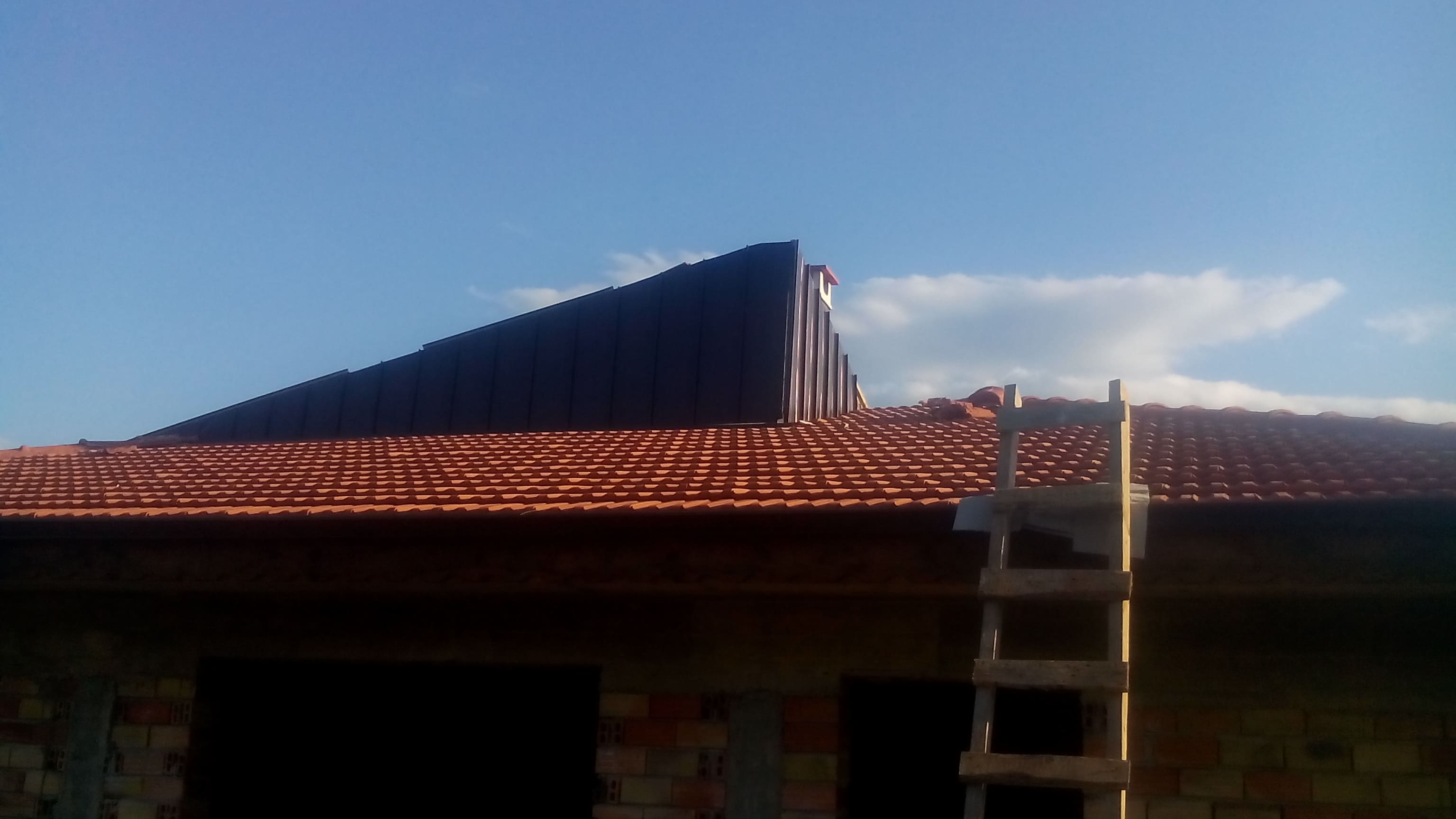

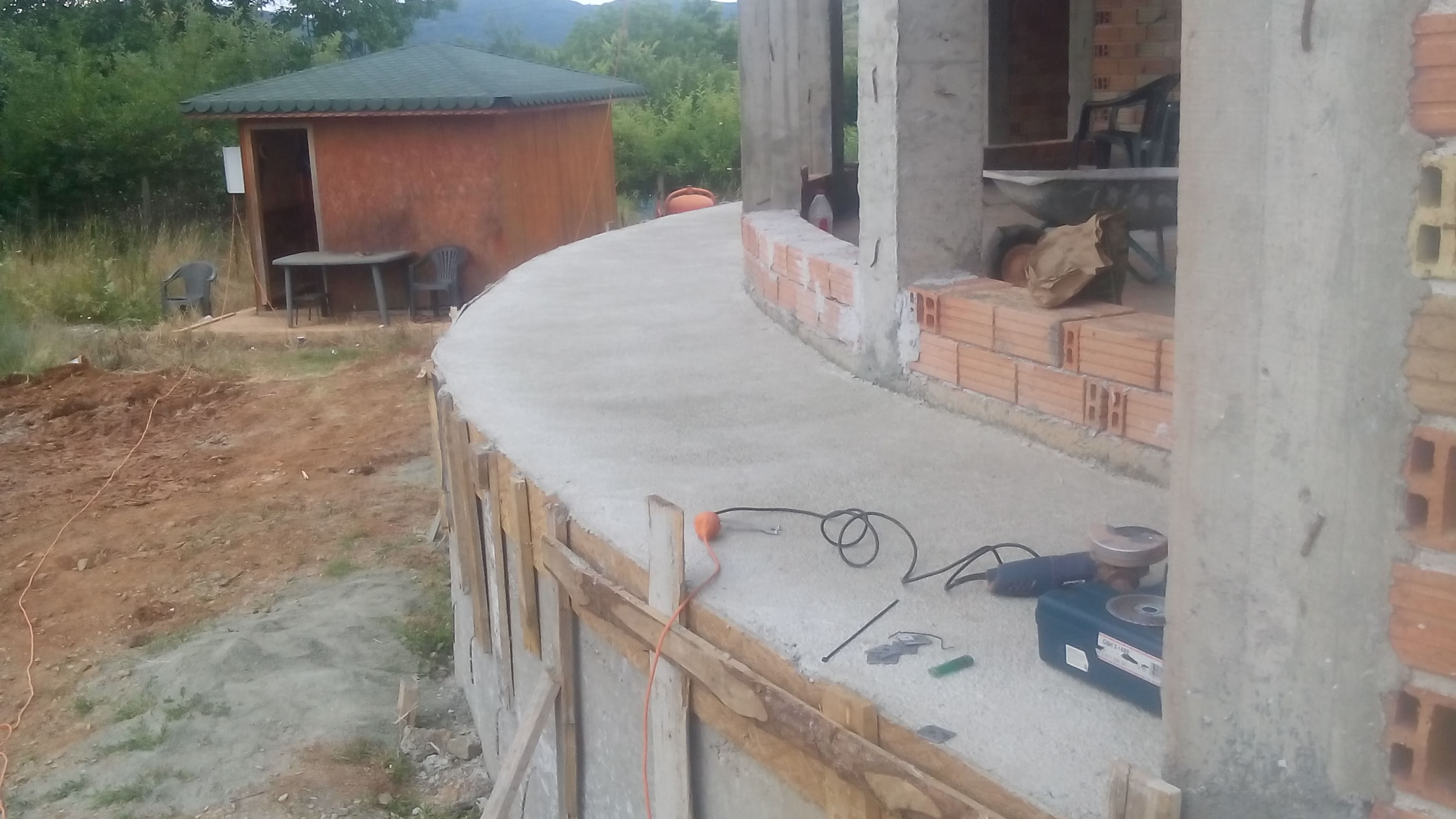

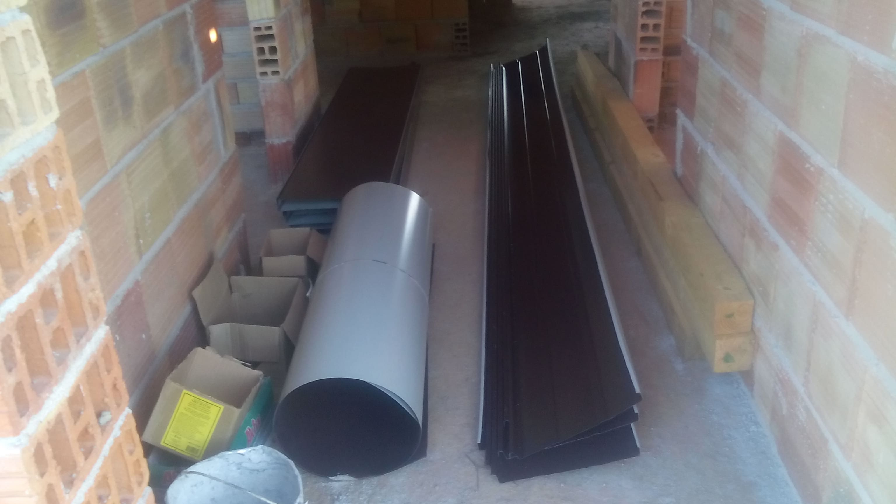

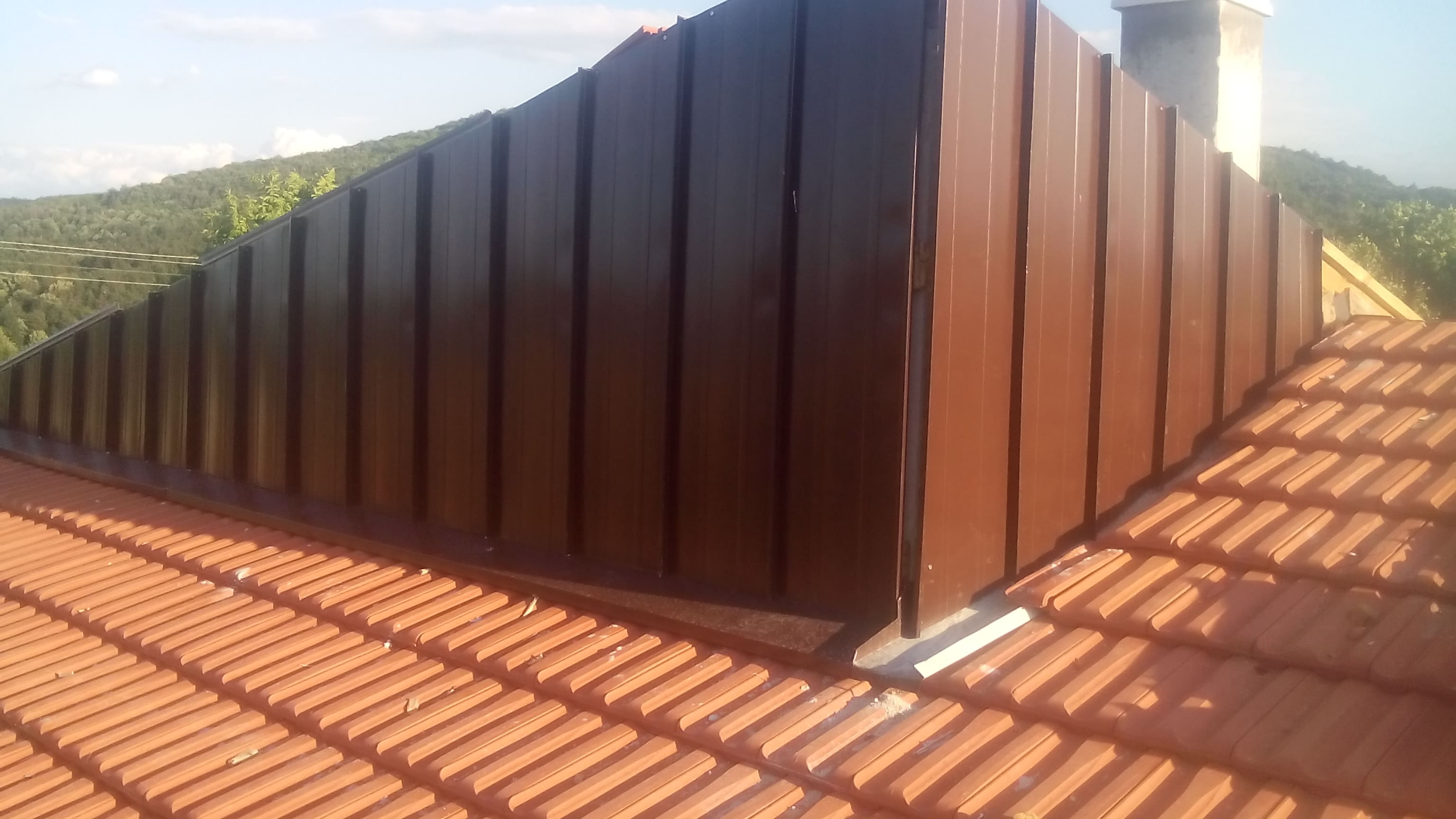

Междувременно намерих фирма за монтиране на Шлайфбаха, като искаха над калканите 5 см наковани летви, на които да монтират. Използвахме престоя, събрахме всички боклуци от строежа досега, набутахме всичко във верандата, засипах с обратен насип, трамбовахме и заляхме плочата....Тук установих трета грешка - верандата широка 120см, крайно недостатъчно за голяма маса за 6 човека....ще следва разширяване на по-късен етап....

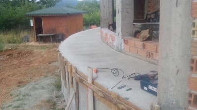

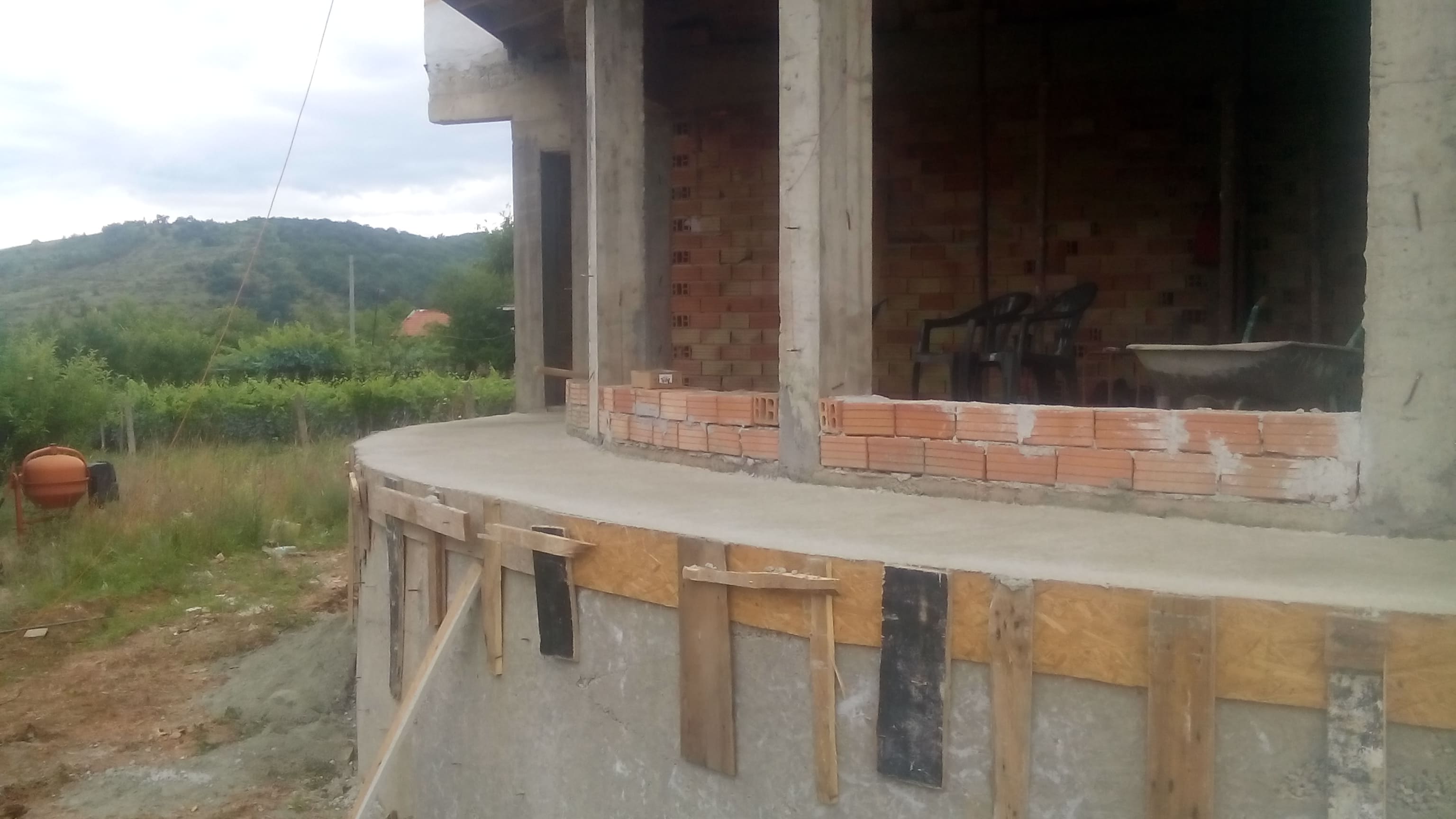

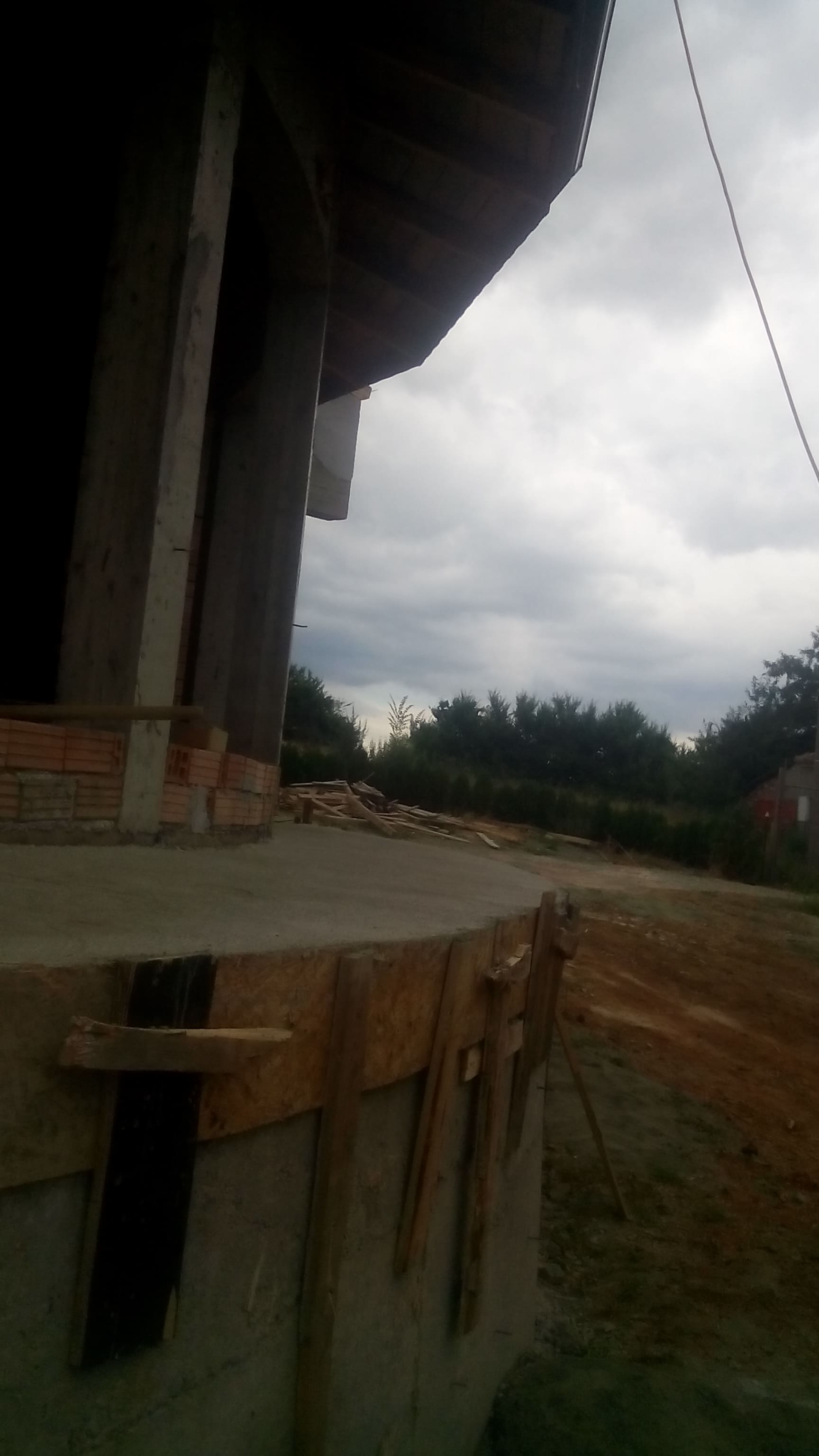

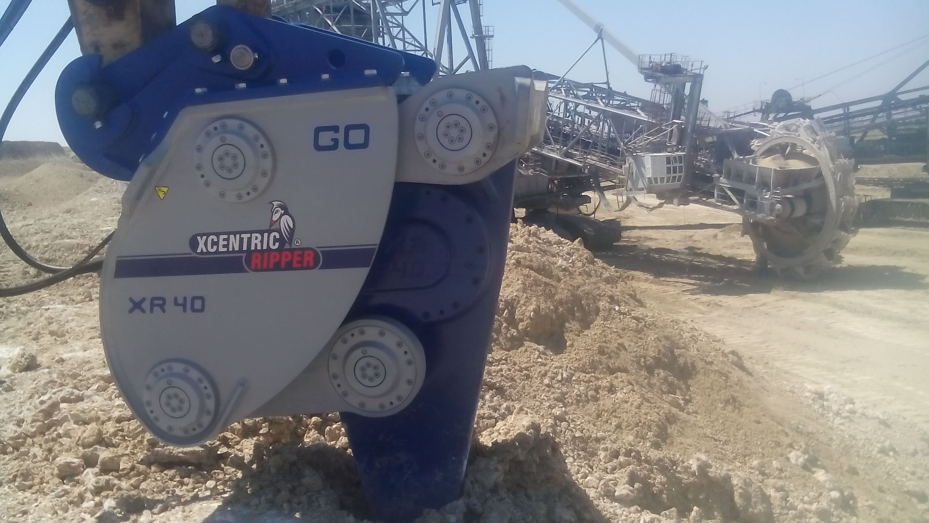

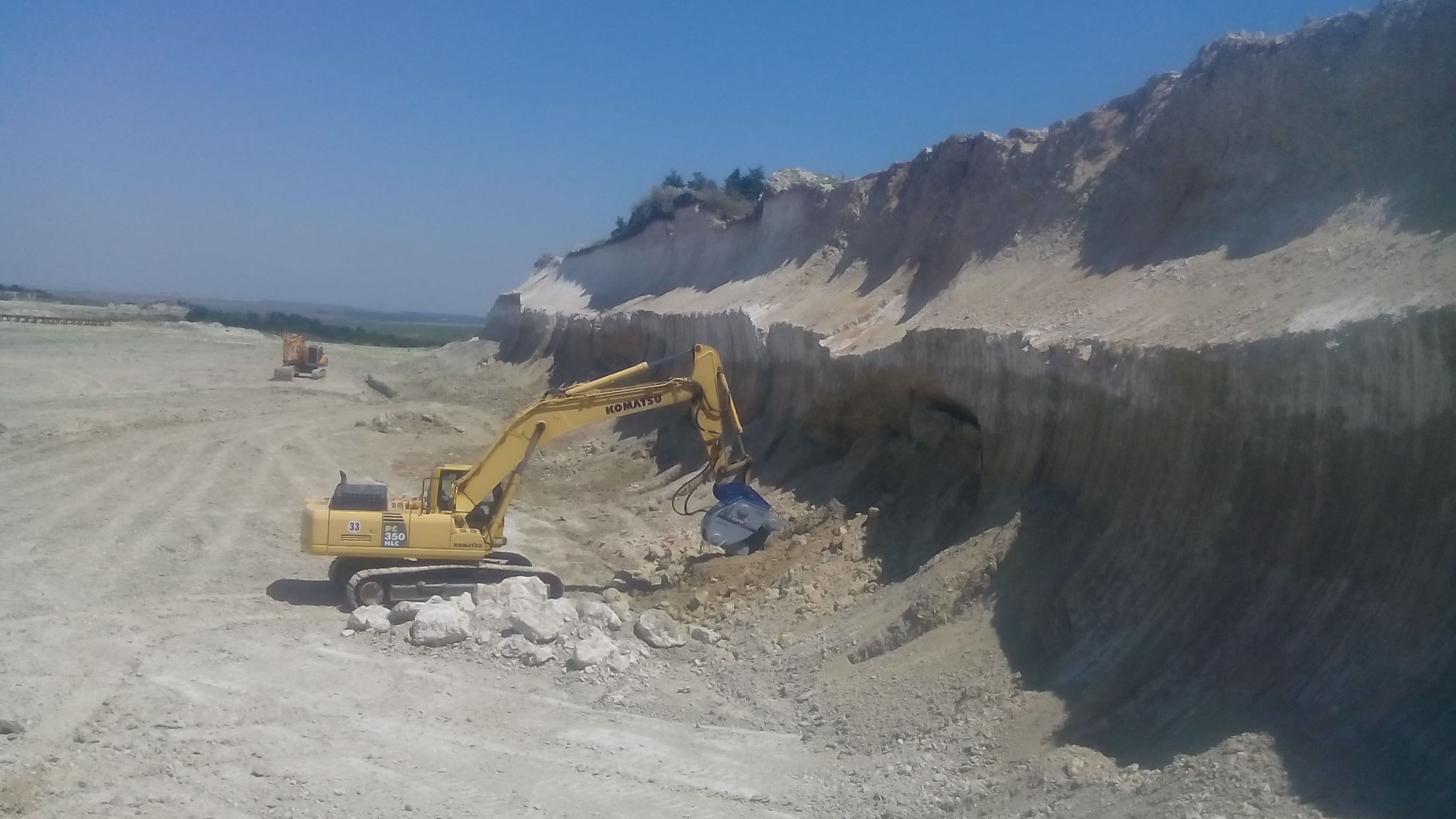

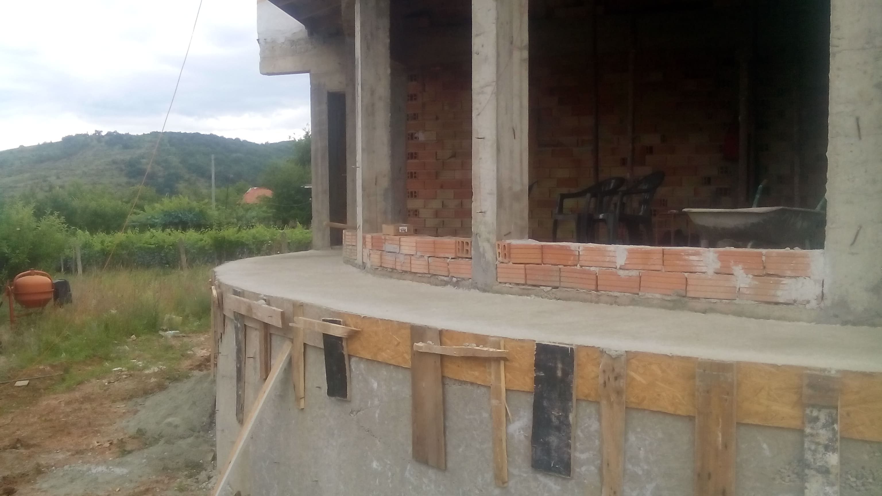

Кръглото е с френски прозорци до долу, но като сложа 5см фибран, ОСБ и ламиниран паркет, реших да вдигна малко прозорците, да не събират всичкия боклук от земята.

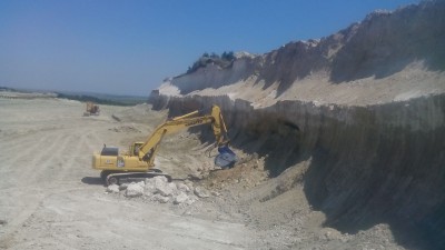

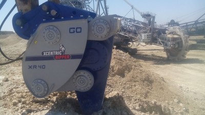

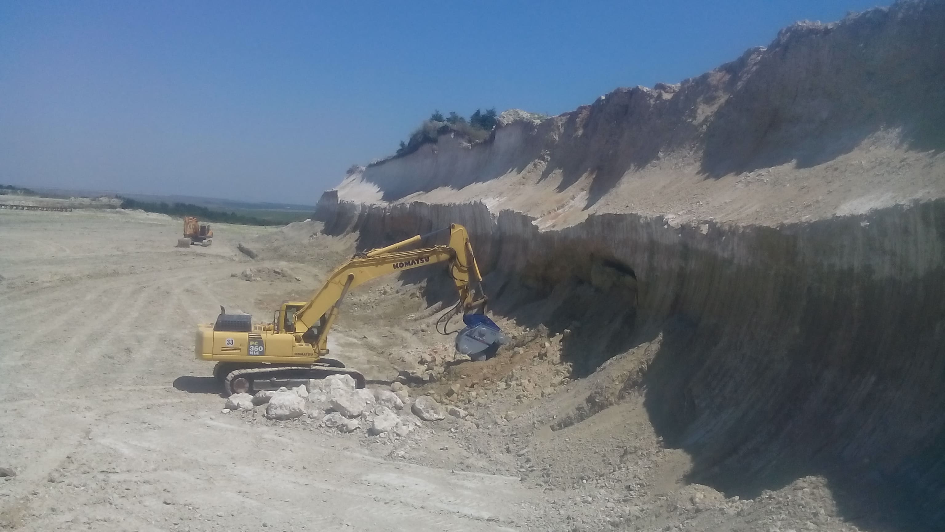

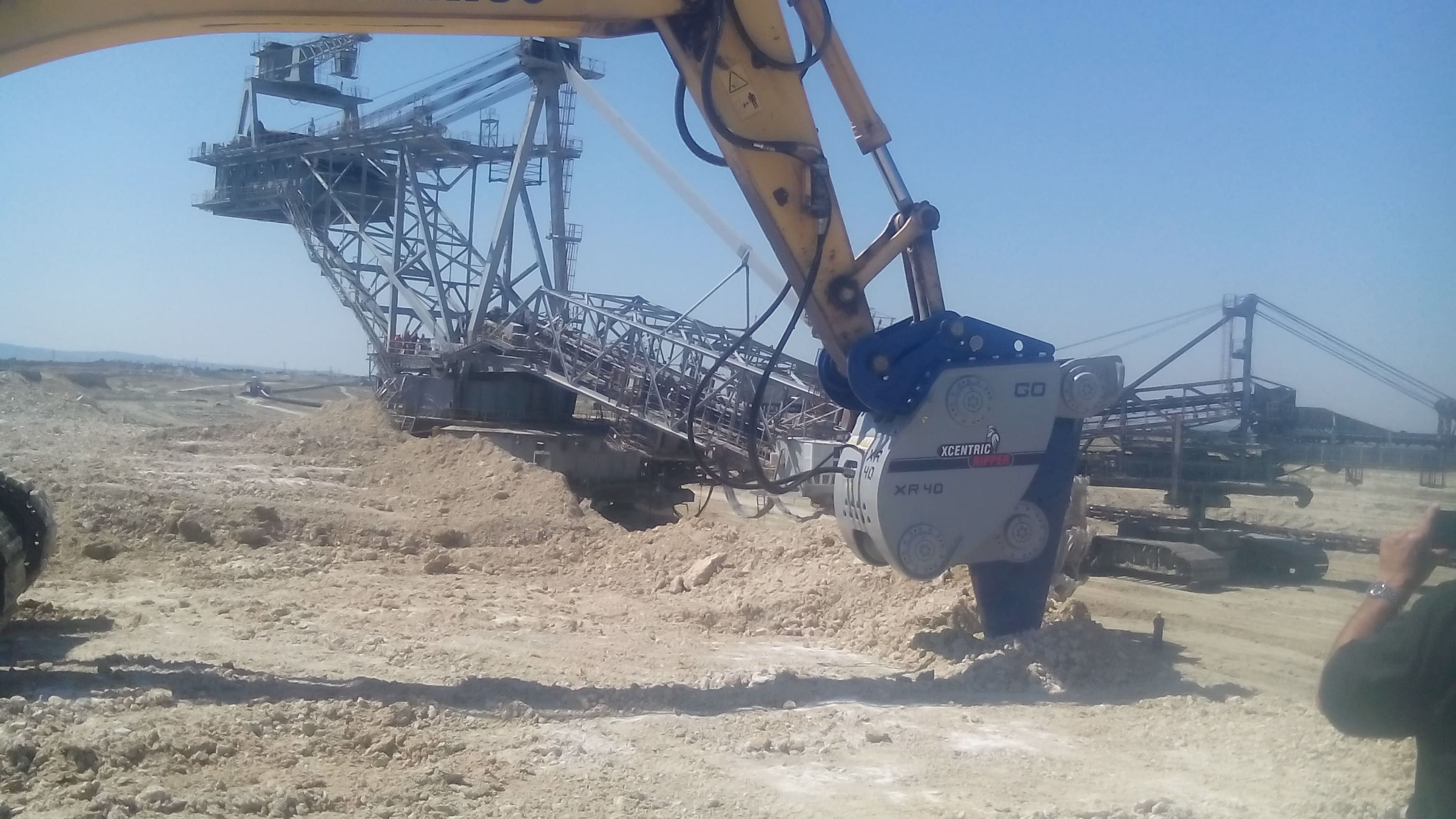

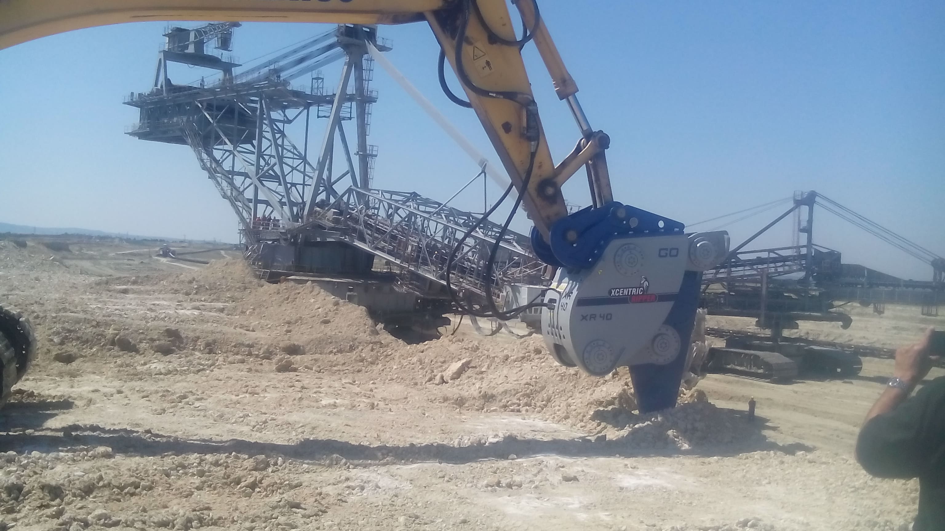

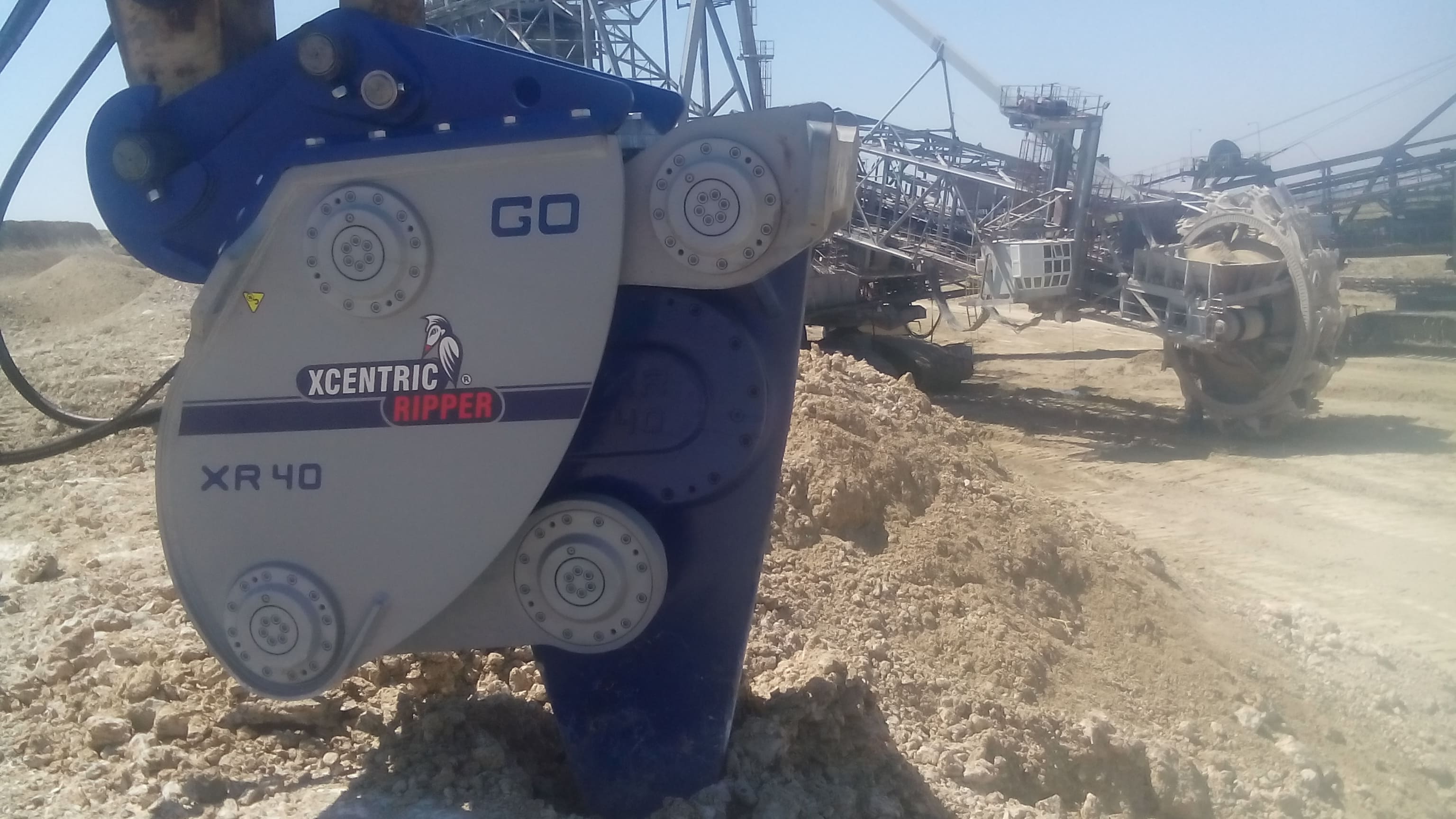

междувременно имах и друга важна работа - пробвахме експериментален Екс репер за разбиване на камъни, и десетина дни се занимавах с това.
