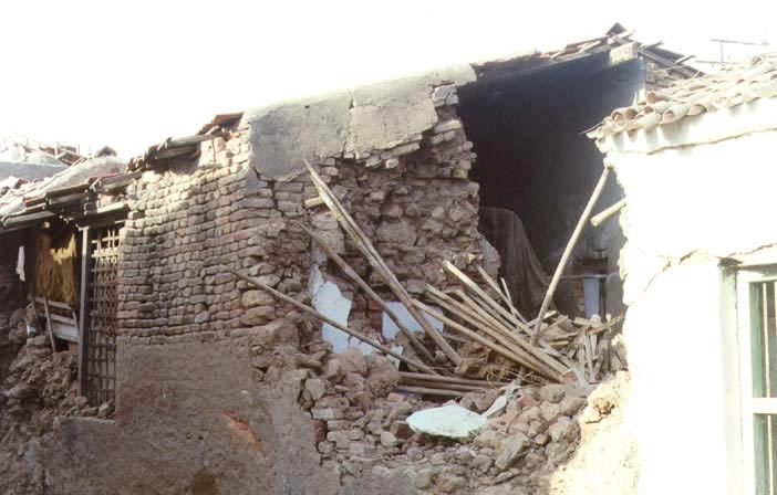

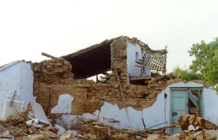

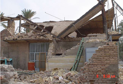

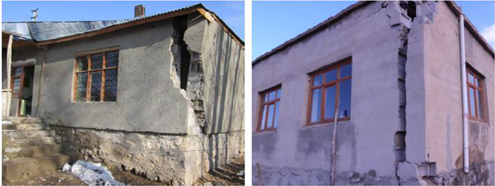

Руди - майстор
За желаещите да строят къщи с носещи стени е
добре да знаят някои препоръчителни ограничения:
1. Носещите стени трябва да вървят вертикално от основите
до покрива. Не бива да се допускат еркери, както и стъпване
на носеща стена върху долната плоча или настилката.
2. Носещите стени трябва да са обрамчени с вертикални и
хоризонтални стоманобетонови пояси, т.е. "спестяването на
колони" е илюзия. Просто колоните са с по-малки размери,
понеже товарът се разпределя върху тях и зидарията, а поясите
са по-слабо армирани от гредите пак по същата причина;
3. Подходящи за носещи стени са плътни единични тухли или
решетъчни с вертикални кухини, не повече от 30%, аз имам
доверие само на газобетона с по-висока плътност
4. Трябва да се държи сметка за качествата на разтвора. Замръзването
на разтвора може да компрометира тотално зидарията. Лепилото за
газобетон е проверено - разрушена стена се чупи през блоковете,
не през фугите!
5. Трябва да се държи сметка за ограничаването на отворите. Евентуално
преустройство не бива да компрометира носещите стени, изобщо в къщите
с носещи стени генерални трансформации са недопустими. Принципно зид
с отвор по-голям от 1/3 от дължината му не бива да се брои за носещ.
Който желае да чете повече - тук.
П.П. Сигурно има примери на къщи, които нарушават тези правила и стоят.
За жалост, в практиката си се занимавам с къщи, които нарушават тези
правила и имат проблеми. А най-лошите примери вече ги няма.

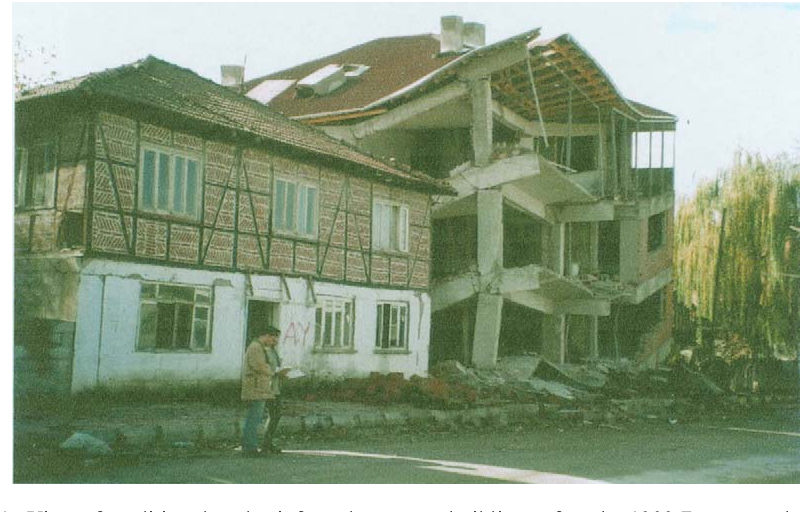

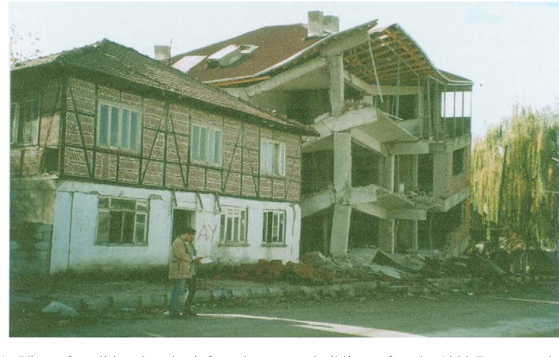

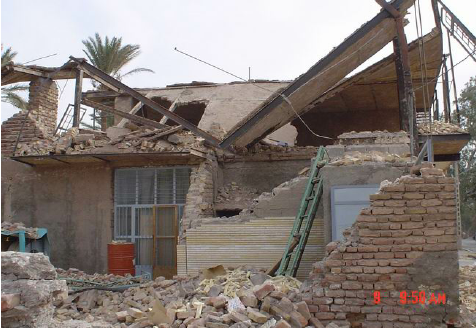

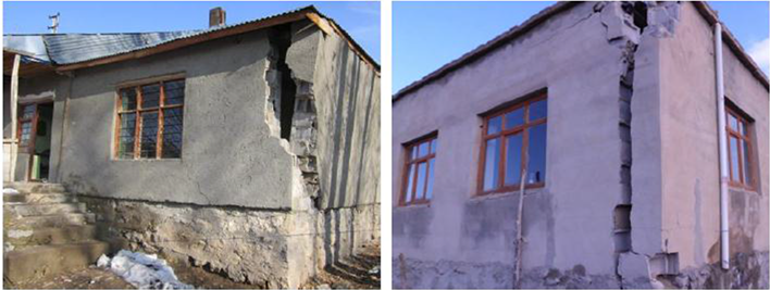

BLUEPUPIL - майстор
BLUEPUPIL - майстор
Снимката мисля, че е от Турция и нагледно показва, любимата мантра на ВLUE, че диагоналите са неповторими по отношение на дилемата цена-качество и успяват да преборят дори и вездесъщия, макар и зле проектиран и изпълнен стоманобетон.
