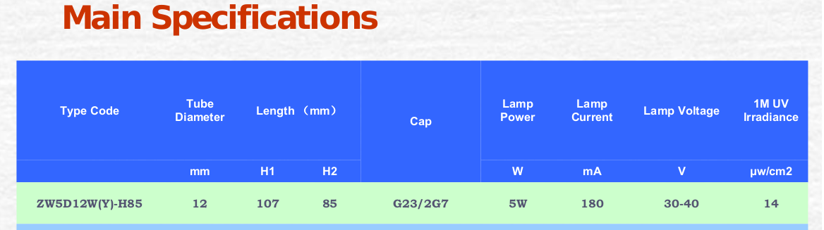

brum - майстор
съб мар 21, 2020 5:22 pmHursa написа:
чет мар 19, 2020 12:42 pmbrum написа:
Всяка по 5W. Лампите имат излъчване 14uW на см/2 за секунда при разстояние 1 метър,
Сигурни ли сте в тези данни - за едната лампа ли са? Сигурно ли е, че тази енергия на излъчваното е изцяло в UVC областта на ултравиолетовата част от спектъра.
Данните са от производителят (който е от Китай). Това е излъчването в UV спектъра. За една лампа са.
Hursa - майстор
Съвсем не съм специалист в областта, може да греша.
Получавам ефективност около 35% - което ми се вижда нереално много за такива "лампи". Но може и да не използвам правилната "методика" или данните да са само за определена област.
До колкото намирам – излъчва в две дължини - 235,7 и 254 нм, но не знам до колко може да се вярва, на тези цифри. До колкото „знам“ – при лъчение в областта от 100 до 240 нм с максимум при дължина 185 нм (при това силно изразен) – се образува озон (от кислорода). А в областта от 240 до 315 нм, с максимум при 254 нм – под действие на облъчването (и не само) озона се разгражда (до кислород). (Горното - за процесите в стратосферата, под действие на слънчевото излъчване и не твърде коректно написано.) Така, че може би няма да се образува озон в количества за които си заслужава да се вземат мерки (все пак облъчването е в един сравнително малък обем, на кутията, без интензивна циркулация през нея на въздуха от помещенията). Но може и да греша с числата.
(Филтъра от активен въглен – посредством адсорбция "улавя" озона (май по точно да се каже - катализира разграждането му), окислява се („изгаря“) – така, че се „изразходва“ с времето (ако се образуват значими количества озон, а не просто - ако "пречиства" въздушния поток от прах и др.).)
А как смятате да облъчвате поставяните продукти от всички страни достатъчно интензивно. Ще ги обръщате, поне веднъж?
