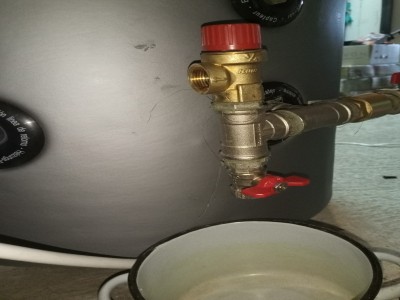

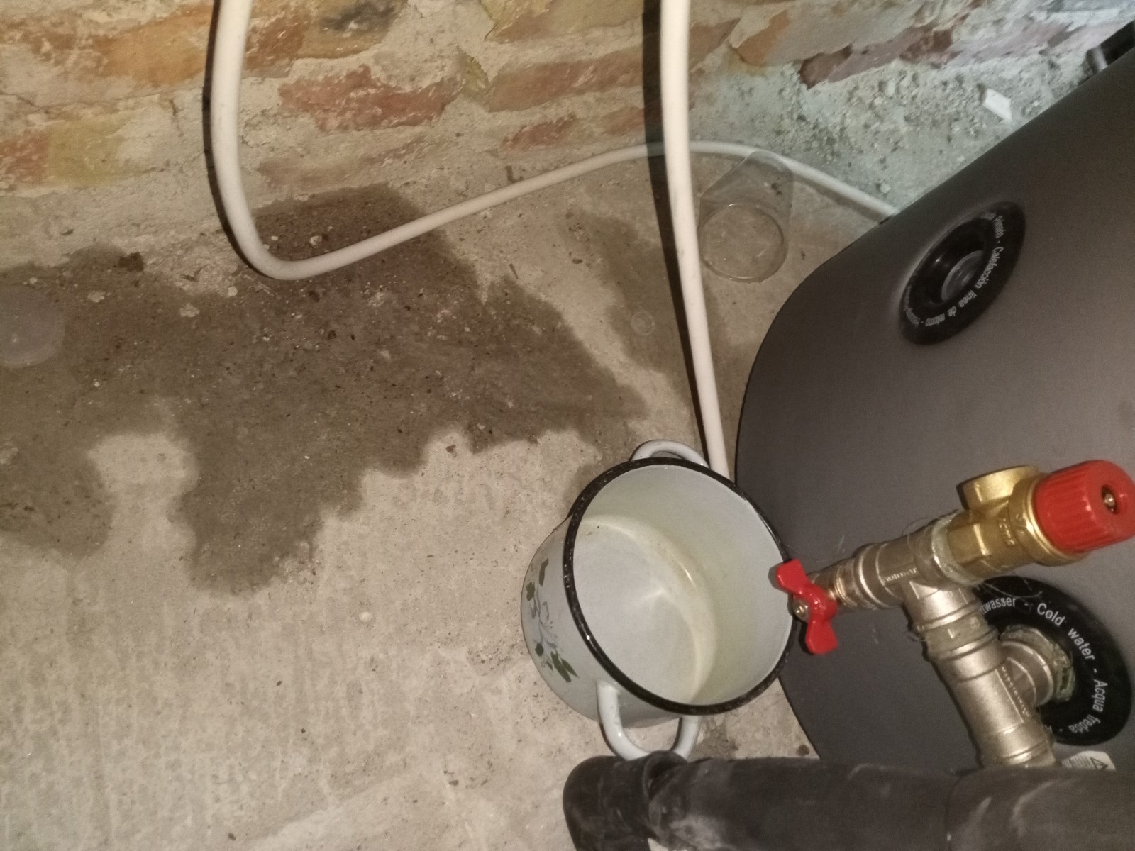

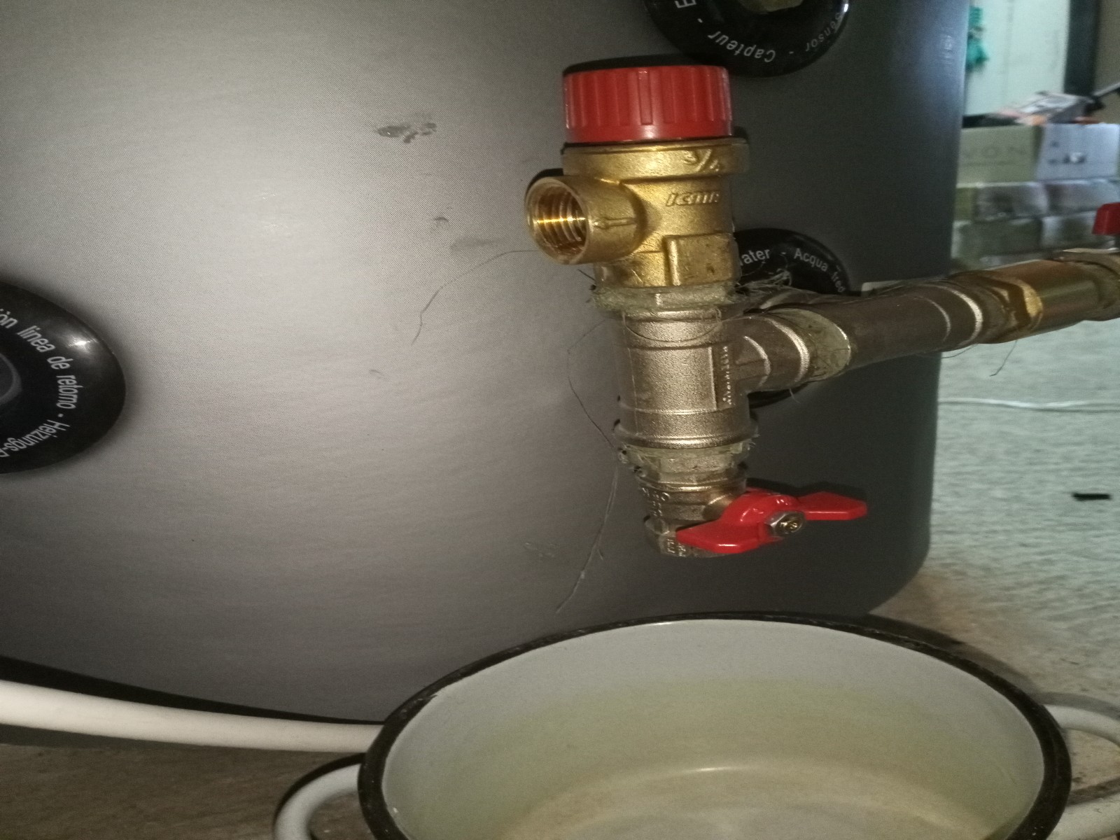

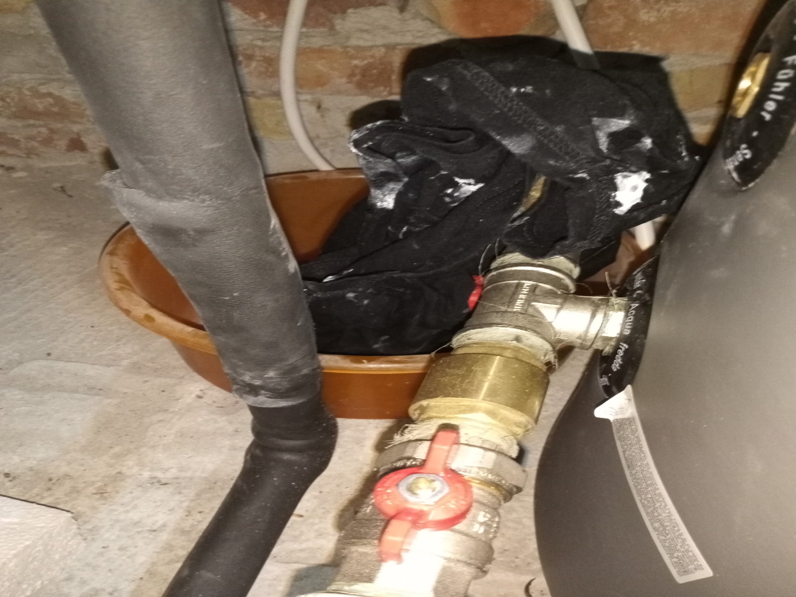

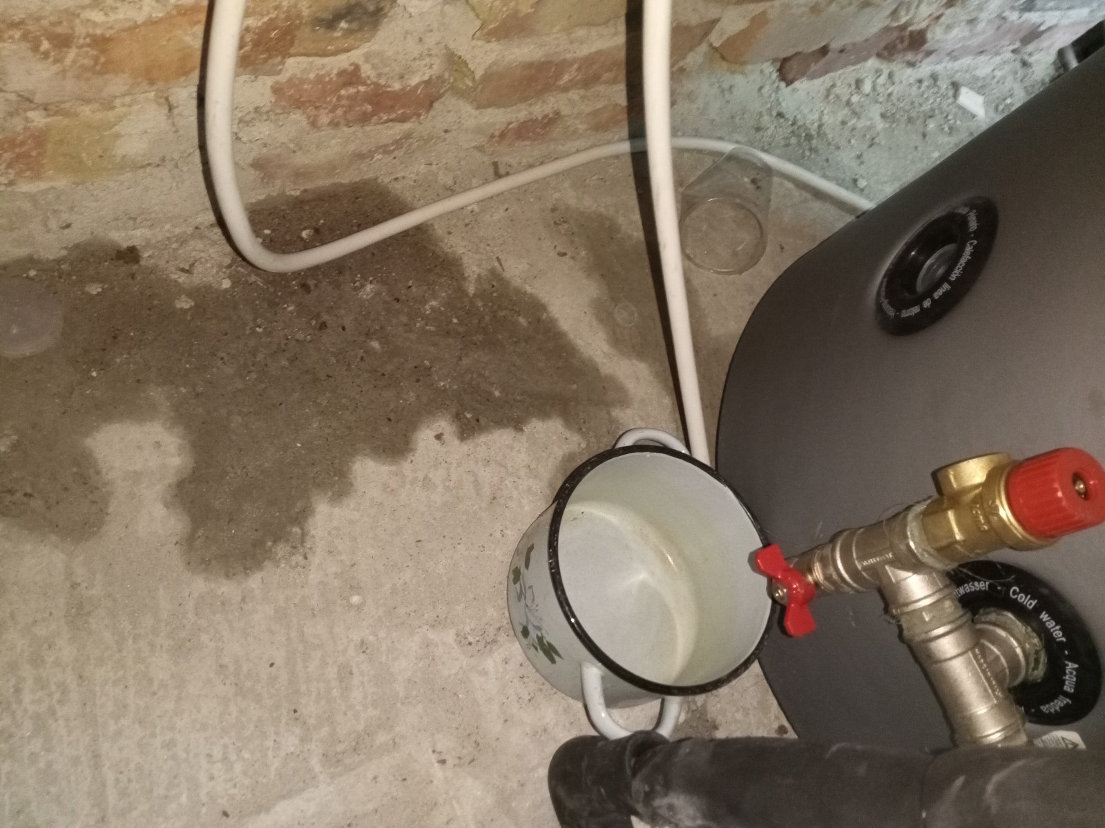

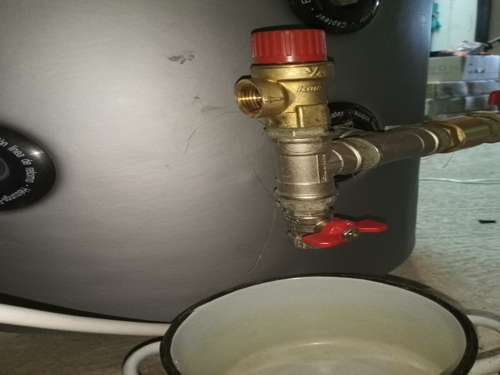

Бойлера е свързан, за около час и половина горе долу е стигнал към 41градуса, температурата на която е направен да изключва е 60градуса, но сега интересни че бях излязал за половин час и като се върнах гледам едно петно вода, и гледам че е от това което има отгоре един червен кран пластмасов ли е къв е? Но сякаш е пръснало а не просто е капнало, някви идей :? :cry: , сложих една стара тенджера отдолу, че да не наводня долу банята
kozl - майстор
пон авг 17, 2020 4:06 pmenviro написа:
Нормално да прокапва или протича при загряване от този предпазен клапан.
Идеи:

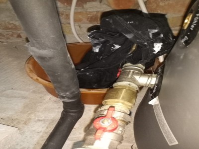

Най-лаишката - един парцал закачен за клапана да пръска в-у него и долу си стои тенджерата от снимката.
По-трудна за изпълнение. Завинтва се коляно със щуцер, насочен надолу и с по-дебел от шуцера маркуч се отвежда гравитачно водата в канала. Маркуча трябва да не стяга щуцера, че ако се наложи да сработи клапана при повреда на термостата, вкл. и защитата от прегряване, налягането да изплюва маркуча и да може безпрепядствено а фучи пара.

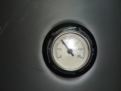

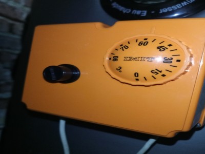

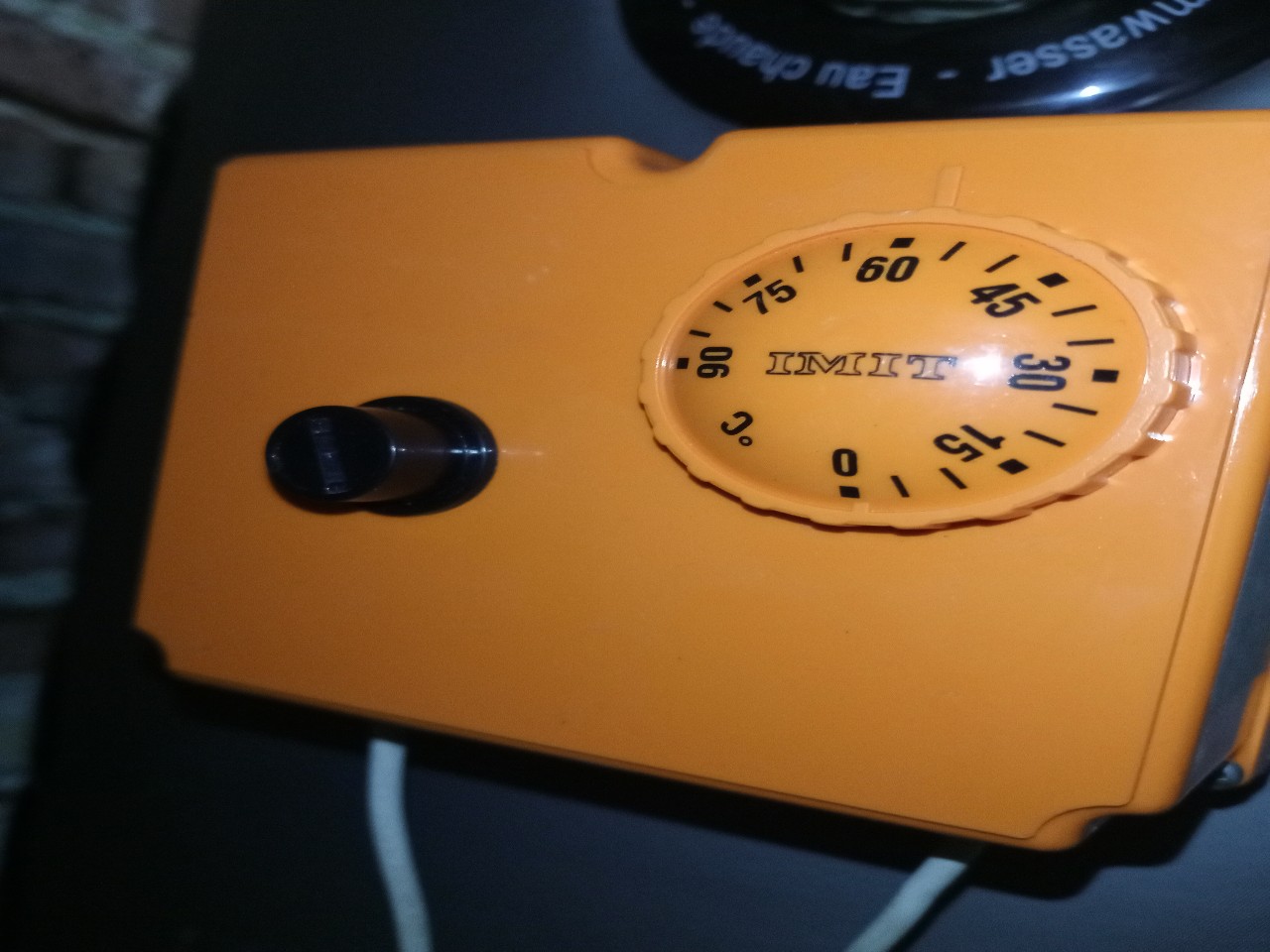

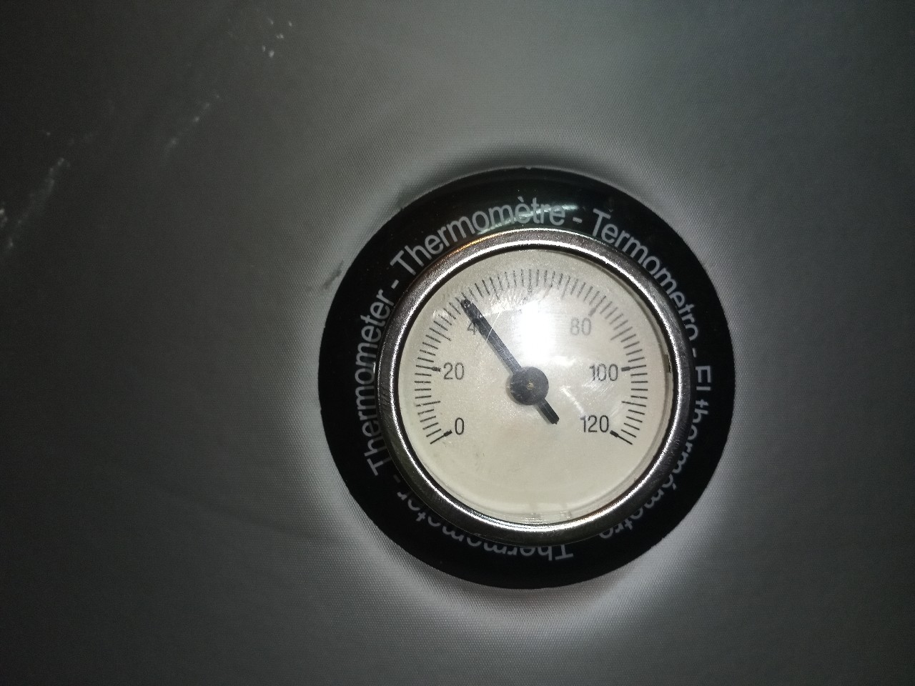

Обаче сега се качих да гледам дали е загрял ама не водата показва че е още на 40гр градуса и завъртях термостата на 75 да видим до колко ше се вдигне, явно не показва правилно :?
kozl - майстор
Е па източи от бойлера. Ако немаш термомер и може да търпиш горещата вода Т вероятно е < 50 градуса.

Няма ли нормален предпазен клапан ? този / ако е предпазен/ ще изхвърля на вънка,а горещата вода ще отида в студения щранг и ако водомера е на близо .... :( :?
ESPACE - майстор
пон авг 17, 2020 6:45 pmAndri01 написа:
Клапана си е нормален, монтиран е в тъпа позиция. Как им хрумна да монтират точно така тройника :?
Трябва да се заусти. Гореща вода никъде няма да отиде, има монтиран възвратен клапан.
