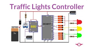

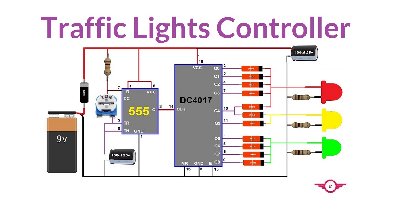

На мен пък тази схема ми допадна, защото в един момент се засичат "червеното" със "жълтото" преди да светне "зеленото"(както е при повечето светофари) и в един момент остава само "жълтото" преди да светне "червеното"(не съм много сигурен тука
), поне доколкото се ориентирам по схемата
За мощни светодиоди обаче ще е необходимо да се добавят транзистори(както при схемата на tzetz009) и подходящи резистори, както и захранването да не от 9 волтова батерийка
