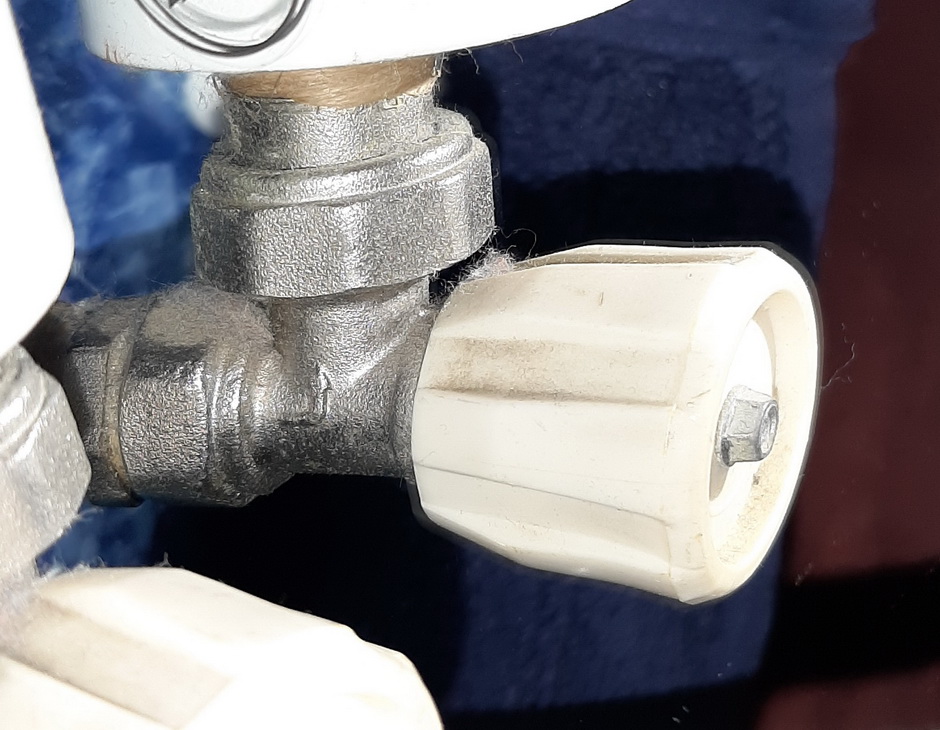

пон окт 26, 2020 4:14 pmkozl написа:
Тогава ТОЯ е от необикновените :?
Не виждам стрелка, но ако има това означава ли, че не може да се монтира на изхода на радиатора?
пон окт 26, 2020 6:36 pmLazarGanev написа:
Има стрелка, която сочи на ляво, както е снимката.
Точно зад холендъра, но това не е толкова важно.
Точно такива слагат масово на вход и на изход, за по евтинко.
kozl - майстор
Има стрелки даже и на секретните кранчета.
Дори при мен са монтирани наобратно по стрелката, но аз не ги ползвам за регулиране на струята, а отворени. Затварям ги само при откачане на радиатора, а тва се случва веднъж на 10 или повече години.
П.П.
Па сетих се, че на лирата в банята (отпреди 18 г.) не съм и сменил радиаторния кран с термостатичен и те снимката:
