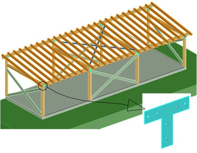

ср дек 30, 2020 4:43 pmРуди написа:
Без подпорки, без ребра, без топлоизолация и окачен таван.
Термопанел поне 100 мм, с ламарини 0,5 мм.
Термопанелите нямат проблем с дължините!
По-горе колегата беше казал - жертвай една ос за Х.
Колони 12х12, столици 12х16, диагонали 5х12.
Руди блаходаря за чертежа, но този проект не е това което искам. Задължително навеса трябва да е с керемиди.
Също така не смея да го подпирам за оградата, защото самата тя е от бетонни блокчета без колони, има и още една причина, задния двор е изоставен и отвреме на време някой пали тревата, която август месец достига 2 метра. Ако подпра ребрата на оградата няма да ми е спокойно че някой ден няма да изгори целия навес.
В предната част искам всичко да е с плъзгащи врати.
Руди - майстор
Грешно съм разбрал, че искаш да ползваш оградата.
Ако няма да се подпираш на нея, трябва да направиш
същото каквото отпред и отзад, а и отстрани да се
опаянти по някакъв начин в късата посока.
По-горе съм споменал, че ребра за 4 метра са 8/12
или 6/14 през 50 см.
Бих препоръчал в ъглите закоравяващи Т-планки, ръчна
изработка от шина поне 60х4 мм, двустранно.
Това на картинката е заварено от 400 мм хоризонтално и
200 мм вертикално парче.
Добре е да има и диагонали от перфорирана стоманена
лента под покривния гредоред.

Привет отново!
Това с Т планките е хитро и ще го направя.
Лявата страница на навеса ще има стена от бетонни блокчета, а двсната ще е от две плъзгащи врати.
Въпросът е че в предната част не ми харесва този Х, защото това ще е челната страна на навеса и искам всички врати да са плъзгащи.
Няма ли да е достатъчно укрепването ако в задната страна го залепя за оградата и анкерирам всички вертикални греди за нея.
Ще използвам ребра 6х14 или 8х12, но ако ги направя 4,60метра, подпрени на четвъртия метър, пак ли да използвам тези размери ребра?

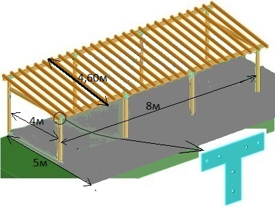

Общо взето това е идейният ми проект:
Основите са с размери 9х4 метра, а самия навес 8х4м, с покрив 4,60м.
Задните колони ще се анкерират за оградата, което мисля че ще укрепи достатъчно навеса заедно с Т - планките.
Над ребрата ще наредя ОСБ, отгоре черна хартия, тачки и керемиди.
Под ребрата ще сложа вагонна шарка.
Няма да има никакви подпорки между колоните и гредите, за да мога да го затворя с дограма.
Лявата страна ще е също стена от бетонни блокчета и там ще е самото барбейкю.
Сега останаха няколко въпроси за доизесняване преди да закупя дървения материал и керемидите.
1) Колоните мисля да са 12х12 както колегата Руди посъветва.
2) Ребрата с дължина 4,60м подпредни на 4-тия метър 6х14 достатъчни ли са? Ще са 17бр. през 50см.
3) Хоризонталните греди(трегери) с какви размери да са? 12х14 или няма да е достатъчно за да не виснат.
няма да монтирам никакви подпорки, ще са укпрепени само с Т-планите.
И последен въпрос:
4) Каква да е височината на предните колони и каква да височината на задните колони?
Предните ако са високи 2м(достатъчно ли е?), то колко трябва да са задните, за да е достатъчен наклона на 4,60м.
Извинявам се за многото въпроси, но искам да стане както трябва :)
Наклона зависи от типа и вида на керемидите.
Ако са метални може и по малко зависи какво казва производителя. Ако са керамични наклона е по сериозен.
Мисли си само за 4-те метра които ще подпираш с колони какъв трябва да е наклона, другото ще се получи. :partyman:
floydogi - специалист
Човек, казват ти, че няма да стане без диагонали, ти пак така го правиш. При първия хоризонтален трус, особено с керамичните керемиди, всичко това ще го ринеш от земята. Планките ще ги намериш на тирбушон. Дано да няма никой отдолу.
Вземи клечки за зъби и топъл силикон и си сглоби едно макетче на конструкцията, и нагледно ще видиш как се люшка.
schuldiner - майстор
Думичката "барбекю" май за първи път я виждам. Никак не е дребна подробност!
Имаш комин, който досега не се споменаваше. Той се прави по правило преди покрива. Щом ще имаш зидана стена, защо да не е ъгъл от плътни тухли - готово надлъжно укрепване?
Зоната над барбекюто не те съветвам да е с дървена ламперия /вагонна шарка/. Само преди месец ходих на изгорял покрив, като причината е прегряване, не искра. Сейфти фърст. Коминът сравнително лесно се обезопасява, обаче с откритите огнища стават грешки.
Отиваш към доста прилично проектче, ще рече не евтино. Харесва ми, не виждам особени проблеми, освен как ще се държат Т-планките. Минимален наклон, както писах, 1:5 за керамика = 18 градуса /на 4,00 м билото е +80 см или 1,00 м за 1:4 = 22,5 градуса/. Може и по-стръмно. При 18 градуса получаваш коефициент по наклона 1,05 или 5% по-дълго ребро /20 см на 4 м/, при 22,5 - 8% /32 см/, при 30 - 15% /60 см/ при 45 градуса - 41 % и т.н.
