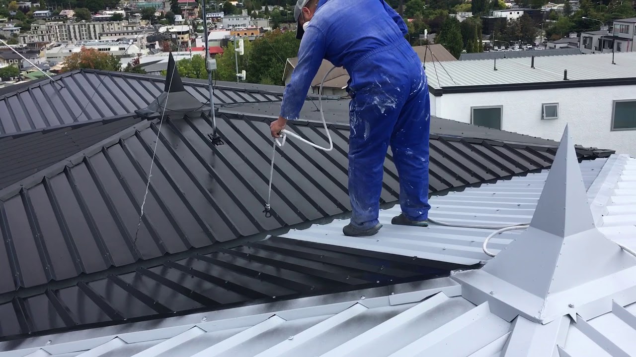

Иначе за поправка на точно такива ръждиви ламарини съм виждал и ползвал една дву-компонентна хидроизолация. Аз съм я ползвал не на покрив, а на тераса, по-която се ходи - за десетина години не е мръднала, а има вариант да се положи и финишно покритие с цвят по желание.

Кеф ти течна гума, епоксидни или силиконови бои.
fbr - майстор
На относителни гладки повърхнини, няма проблем да приложиш каква да е вторична обработка. Но, тия гръцките керемиди, с дълбоките улеи, какво да ги правиш. За десетина години почерняха, тук там се поразложиха (особено северния скат), с нищо не можеш да ги санираш. Трябва да се изриват и да се махат. Не знам, знаещите да кажат, има ли технология за саниране на шиндлите. При тях как е ситуацията след десетина години.
